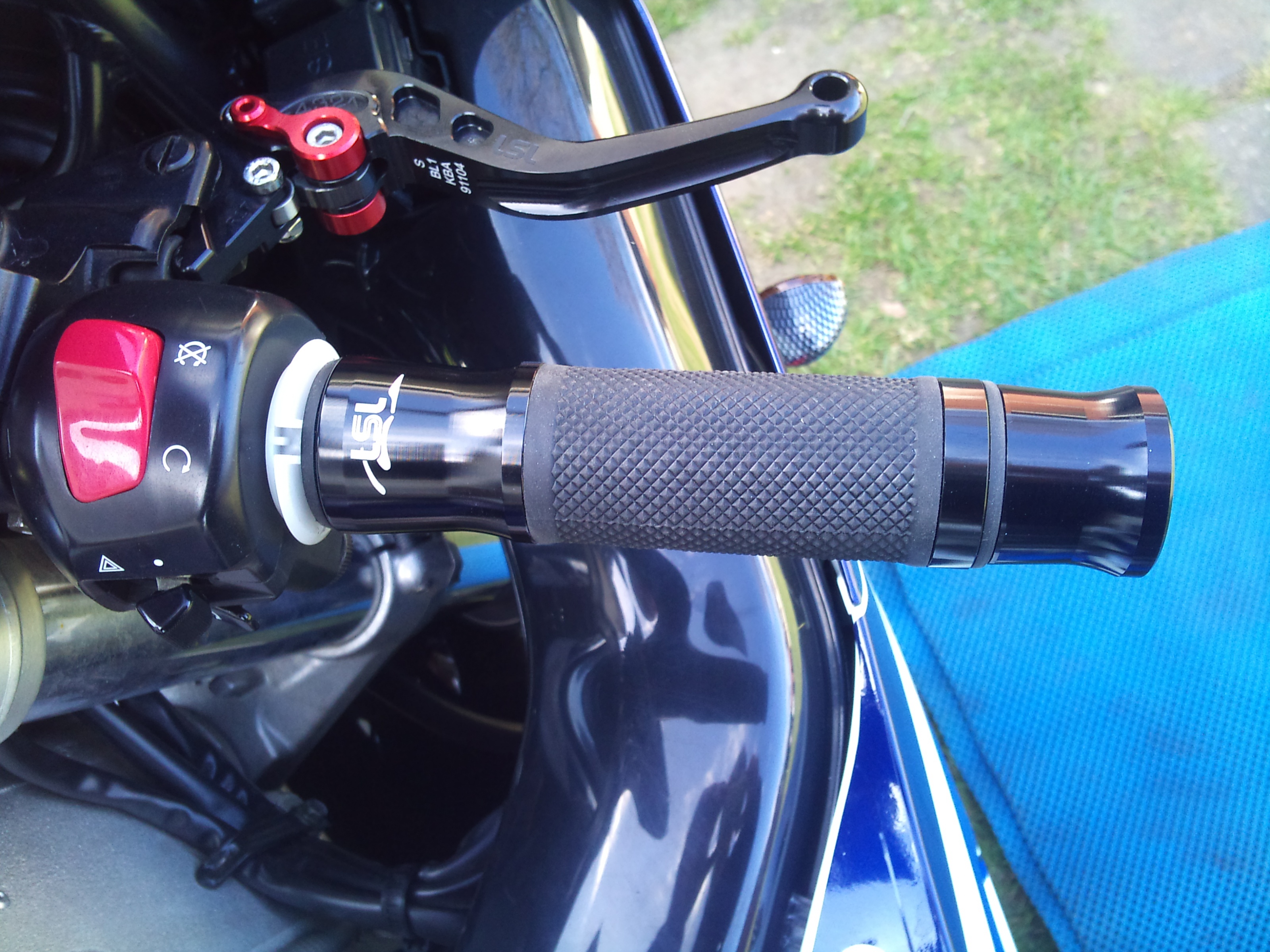

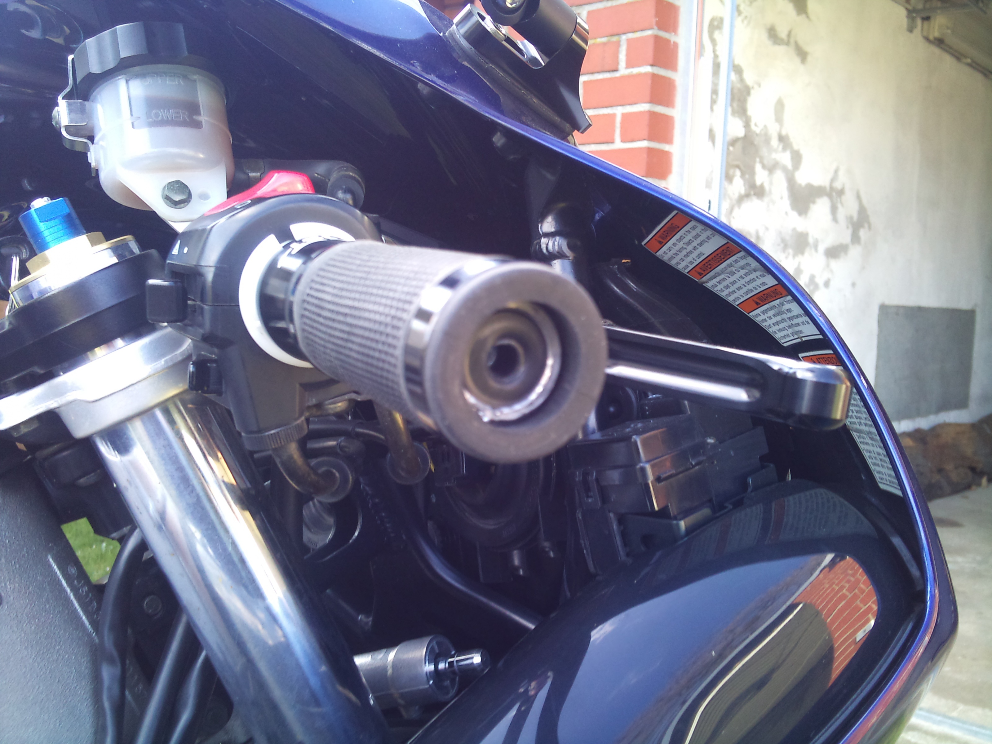

hab mir letzte Woche Griffe von LSL gekauft für meine K3, und jetzt hab ich ne kleines Problemchen...
Hab die Originalgriffe abgefummelt und die neuen drauf soweit alles gut...
jetzt steht aber links innen am Gasgriffe son hässliches Stück weißes Plastik (war vorher vom Originalgriff überdeckt) über
und verhindert das ich den ganz bis an die "Amatur" dranschieben kann.
Das sieht zu ersten mal echt sche*** aus und zweitens: wenn ich nu das Lenkergewicht festzieh (so das es sich nicht mehr bewegt etc.)
drückt das von hinten gegen den Griff und der lässt sich nich mehr vernünftig drehen bzw. bleibt konstant in einer Position stehen wenn man ihn
loslässt...so ala Tempomat für arme :D
So schaut das aus wenn ich das Lenkergewicht ab hab...
Kann mir mal jemand verraten ob Ihr das auch mal hattet bzw. wie Ihr das gelöst habt?? Ich trau mich nich so wirklich da iwas von dem Plastik abzuschneiden...und mit leicht lockerem Lenkergewicht zu fahren ist auch Müll... Hoffe man kann auf den Bilder alles wie gehofft erkennen :D und noch viel mehr hoffe ich das Ihr mir helfen könnt!!!

Hast du keine Gaszugadapter mitgeliefert bekommen? Wenn die nur zum Überstecken sind, dann muss du den weißen Drehgriff so bearbeiten das er komplett rund ist, also den Absatz abschleifen.
Die guten "teuren" Gasgriffe sind komplett aus Alu gedreht und werden mit Adaptern geliefert. Da kannst du das weiße Teil komplett weglassen.

Ne ne Adapter war nich dabei...die sind auch nich komplett aus Alu sondern aus Gummi und oben und unten sind Aluringe damits ne bissl wertiger aussieht :D
Na ich denk ich werd das dann mal abschneiden/schleifen...so wies jetzt ist kann mans auch keinen Fall lassen!
