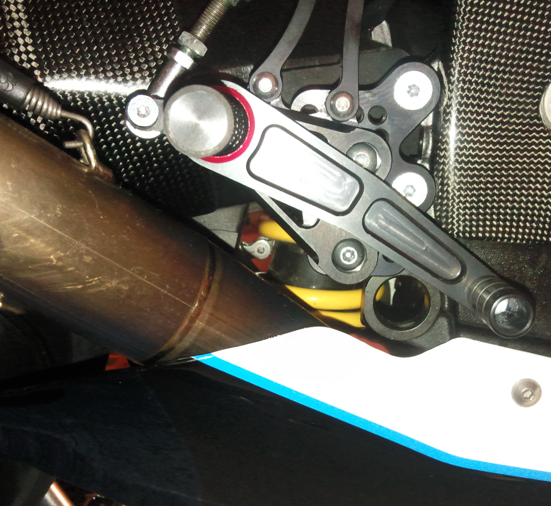

Habe heute meine TRW Black Edition Rastenanlage montiert, und mir ist aufgefallen, dass der Bremshebel ziemlich weit nach unten hängt(siehe Foto), ist dies normal? Ich kann nicht weiter rauf, da mir das Gewinde auf der Kolbenstange ausgeht:(

Rein optisch hätt ich 2 Fragen:
- 2 versetzt übereinanderliegende Ringe (äußere Hülse und rote "Fassung) sehen seltsam aus..... is das korrekt so?
- kannst du den Hebel evtl. drehen? dann sitzt die Anlenkung des Zylinders oben und der Hebel vorn höher.

Björn das ist ne optische Täuschung. Da ist nix versetzt. Das passt.
Man sieht das nicht so deutlich auf dem Bild, aber das Gewinde hat bei mir gereicht. Musste halt auch ziemlich weit rausdrehen.
Allerdings finde ich, hast du deine Rasten ziemlich weit unten angebracht. Setz die Dinger höher, dan klappts auch mit dem Zylinder.

Hallo, vielleicht kannst Du den Hebel auf der Grundplatte versetzen (andere Bohrung) ???

die rastenanlage ist noch nicht eingestellt, aber das hochsetzen wird auch nix bringen, da der halter des bremszylinders mit der verstellplatte verschraubt ist! werde wohl nicht drum rum kommen, mir ein adapterstück zu drehen...

kann eigentlich fast nicht sein, ich hab dieselbe anlage schon über ein jahr dran und null probleme....

du hast die Höhe der Raste daduch gewonnen, weil du vertikal nicht die Löcher verwendet hast die in einer Linie liegen. Diese Höhe erreichst du auch wenn du insgesammt mit den Rasten höher gehst aber eben die vertikalen Löcher in einer Linie nützt. Dadurch verändert sich der Winkel und der Bremshebel kommt automatisch höher.
Das ganze funktioniert auf jeden Fall ohne Adapter.

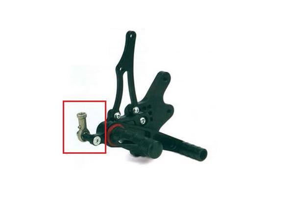

mir fehlt der PIN um die Bremspumpe zu montieren (sh Bild) - diesen kann ich auf der Homepage von TRW/LUCAS leider nicht in der ersatzteilliste finden. hat da vllt auch jmd eine idee um das problem zu lösen ?
Nimm einfach den der schon an der Bremspumpe und Originalrastenanlage dran ist.

mit dem originalen Kram passt das leider nicht, ich benötige diesen PIN wirklich

...und eben dieser distanzbolzen fehlt mir - naja mal schauen. evtl verkaufe ich die anlage unvollständig

Also der Support bzw. die Hilfe bei TRW ist ok. Ruf einfach dort an und gib an welches Teil fehlt. Mir haben Sie geholfen.
Oder wende dich an deinen Händler.
Falls du gebrauche gekauft hast, empfehle ich auch die erste Variante oder du lässt dir so ne Hulse drehen. Is nix besonderes.
