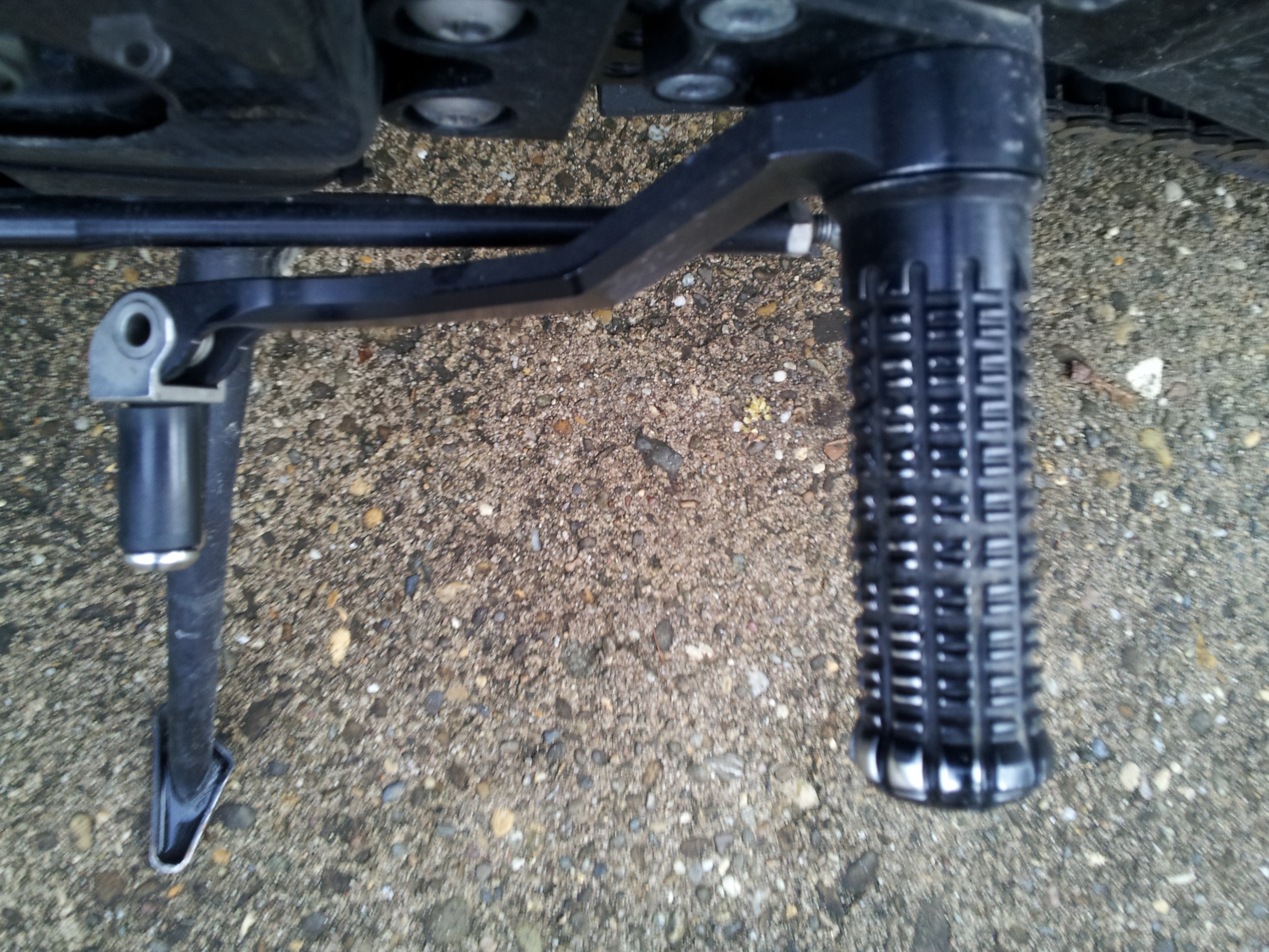

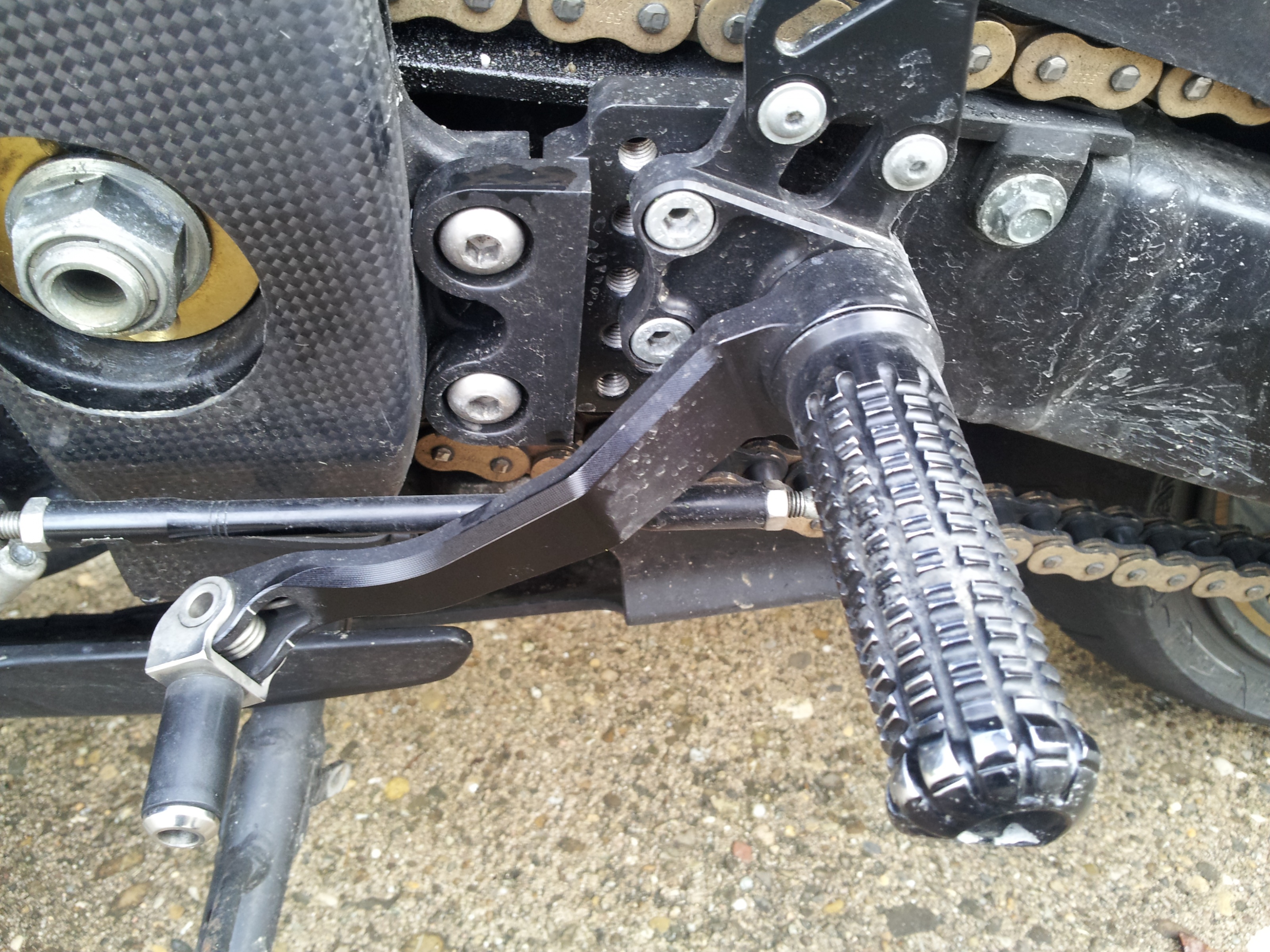

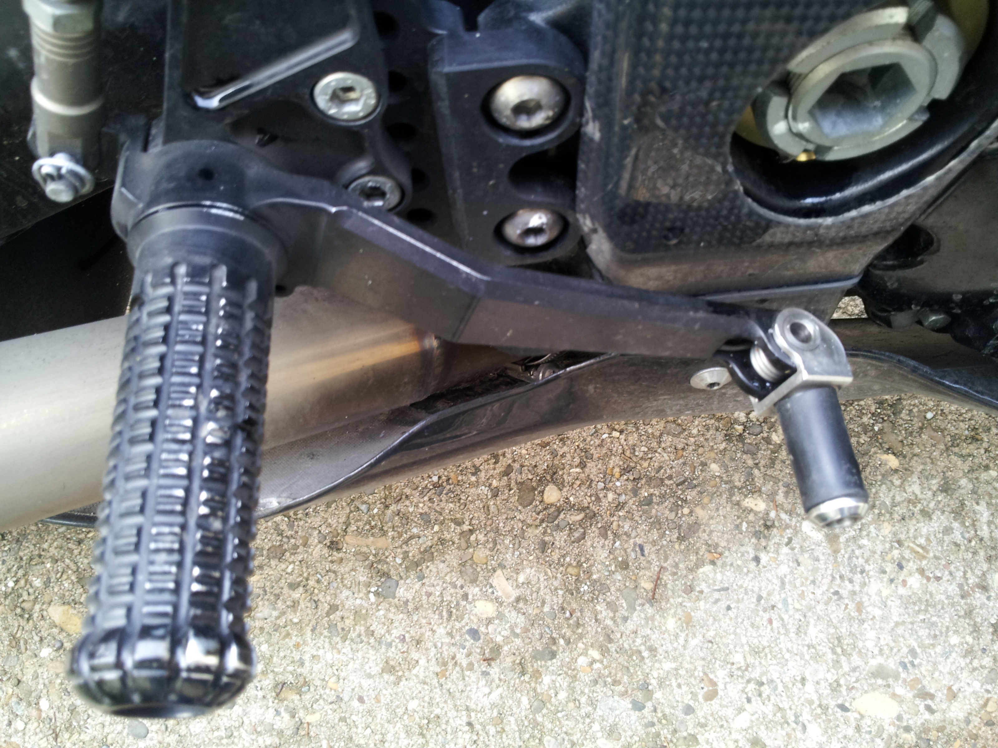

Nun zur Frage…kennt jemand diese Anlage? Der Werkstatt Typ hat gemeint er hat so eine noch nicht gesehen und kennt die daher auch Marke nicht.

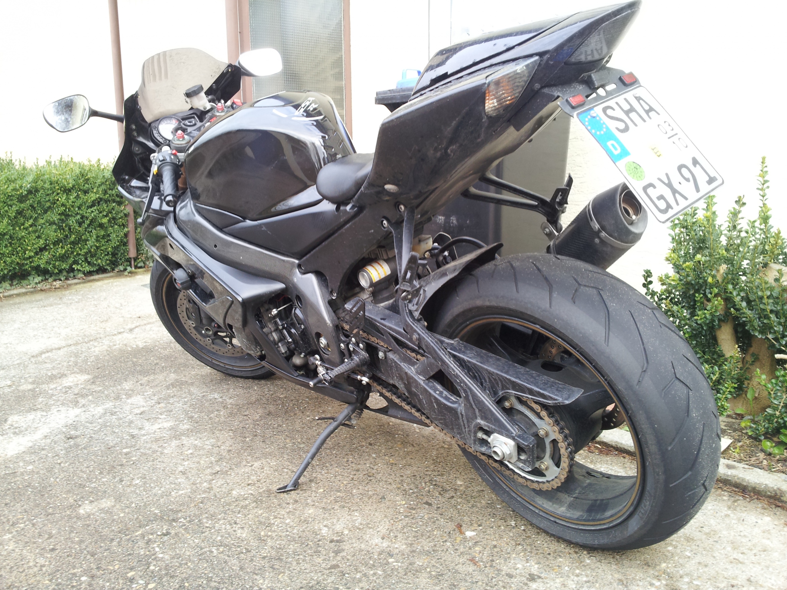

hier nochmal mein Bike, um die Rückstrahler beim KZ zu sehen, welche nicht zulässig sind :D:D:D

Rückstrahler sollte nicht das thema sein, einfach mittig ein etwas grödderen montieren für den TÜV.

Naja und die Rückstrahlergeschichte da kannste dir ja son Katzenauge kaufen welches du unter das Nummernschild baust!

Schau mal hier rein sieht mir nach ner Lighttec Rastenanlage aus.

Du kannst ja einen Rückstrahler auf die Kennzeichenbeleuchtung kleben. Kannst ja grad ein Rückstrahler von den 2 nehmen und mit starkem Tape befestigen.
Schau doch mal ob es irgendwo auf den Fussrasten eine Nummer hat, vielleicht kannst du mit der Nummer zusammen mehr darüber herausfinden.

Wie man bei der Optik nach Billigschrott auf edle Lightech kommen kann is mir schleierhaft :eek:
Klappbare Mitnehmer.... kenne ich nur aus dem MX-Bereich. Kann gut sein, dass der Prüfer scho alleine
daran stolperte.
Sonst scho viele Motorräder mit Ersatzrasten ohne auch nur ein Wort der Nachfrage beim Tüv gehabt.
Die schreibt optisch ja scho nach "beanstande mich".
