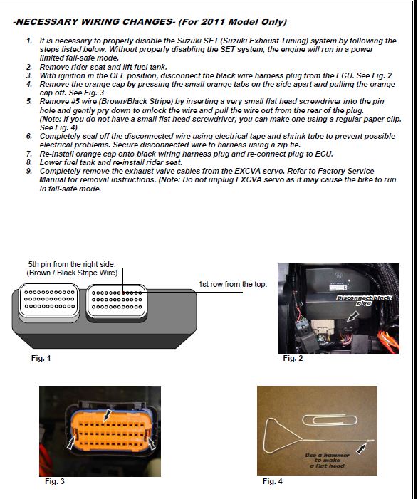

...phu, das kann ich im einzelnen nicht sagen, aber mir ist bekannt das eben das Trennen der Steckverbindung nicht mehr reicht.
Bei Yoshi selbst wird auch entweder ein entsprechender Klammer angeboten oder eben gleich die KIT-ECU von Yoshi. Da is es dann wurscht.
Nachtrag für Modelle ab 2012...
Aber Moment, für Baujahr 2011 müsste es noch gehen mit nur Kabel auspinnen.
ist halt ein anderes als bei 2006-2010

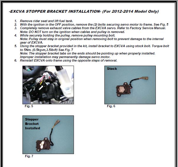

nein, es fehlen die Endanschläge, daher läuft der Motor mit nur Zügen ausgehängt immer durch, es kommt damit zwangsläufig zur Fehlinfo an die ECU, fertig ist Salat. Die Endanschläge bildet soz. die mech. Klappe im Rohr bzw. der Federmechanismus außerhalb.
J
jan86
16.06.2013
1.030
Ahsooooo, gut zu wissen - man holt quasi die Anschläge vom Krümmer an den Servo und klemmt den Servo nicht mit der Klemme ein bzw. legt in still.

Im Endeffekt musst der Schlüssel in Ignition OFF Stellung nd dann musst du das Kabel ja wie beschrieben auspinnen und gut isolieren damit es nicht zu einem Kurzschluss kommt.
Um das Kabel "auszupinnen" musst du einen Büroklammer plattklopfen um das Kabel damit aus dem Stecker drücken zu können.
Geht auch mit einem feinem Schraubendreher. Dann halt wie gesagt isolieren.
Das isloierte Kabel mit einem Kabelbinder sichern.
Dann wieder alles anschließen und oben die Züge am Stellmotor aushängen und die Züge demontieren.
Wenn du alles wieder zurückbaust musst du das Kabel wieder "einpinnen", Züge einbauen und dann sollte es wieder wie vorher sein und auch funktionieren.
Mach es so und wenn es erledigt ist, tausche das Klappen Servo Elimintor Ding um.
Wenn es nicht klappt bzw du nciht hinbekommst kannst das Teil immernoch einbauen aber sollte ja funktionieren.
Ansonsten kannst auch direkt die Annahme verweigerin aber der Rückversand ist bestimmt eh kostenlos wobei das ja mitlerweile (EU sei dank^^) der Verkäufer entscheiden kann.
Wird schon ;)
Nachtrag: Und das braun/schwarz gestreife Kabel welches am 5 Pin von der rechten Seite, 1 Reihe von oben ist, wirst schon bsetimmt finden :-)
Sieht man aber auch gut auf den Bildern.

Also das mit dem aushängen macht nichts, man soll den Motor für die Auspuffklappe halt nur in der Standardstelung stilllegen, mehr meinen die damit nicht. Die Standardstellung hat er ja auch trotz ausgehängter Züge von daher passt es schon.
Wenn du sie wieder in betrieb nehmen solltest,alles angeschlossen hast und du das Motorrad startest, macht die Auspuffklappe ja eh einen Selbsttest beim starten von daher wird es schon passen.

Also du musst eigentlich echt nur den einen Pin vorsichtig aus dem Stecker drücken, also entweder mit einem kleinen Schraubehdreher oder halt einen plattgeklopften Büroklammer aber naja, solange der Fehler aus is?!:lol:
Ich würd es einfach nochma probieren das Kabel auszupinnen und isolieren, ist besser als vor dem Stecker durchschneiden und später wieder verlöten, da man es halt nicht sieht. Wenn niht so lange fahren wie er weg bleibt und dann ansonsten bestellst dir halt echt das Teil wieder.
