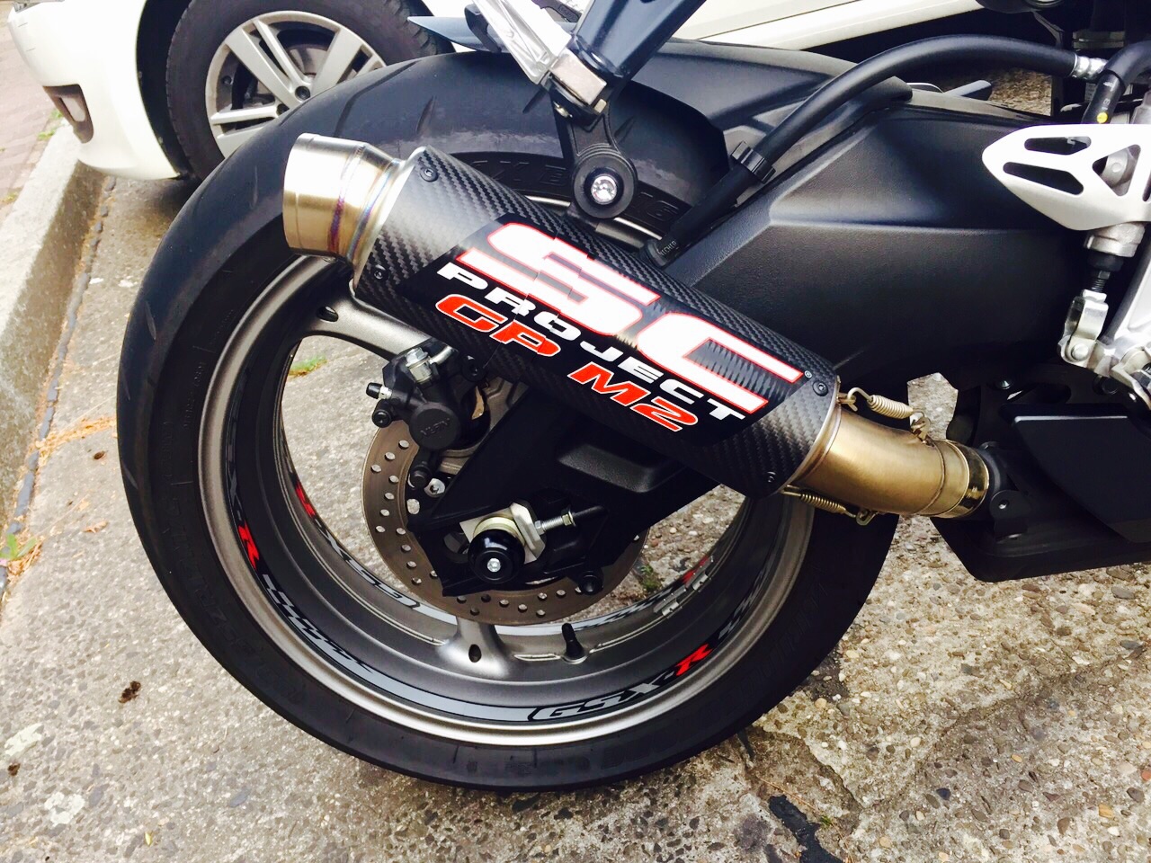

Mega.. Ich hatte ewig nach einem Esd gesucht.. Nach Akra, Bodis, Shark, Scorpion, etc... Wurde es von SC Project der GP M2 der hat mir einfach am besten gefallen hat nicht jeder, weil es viele abschreckt direkt in Italien zu bestellen wird auf Anfrage gebaut und Preis - Leistung passt auch. Habe mich natürlich vorher ausführlich informiert und echt nichts negatives über die Dinger gefunden außer der langen Lieferzeiten aber das die Italiener nicht die schnellsten sind und die Sache etwas langsamer angehen ist ja bekannt. Von der Verarbeitung Mega Begeistert und überzeugt.. und das hat bei mir Perfektionisten echt was zu heißen.. Der Firmenname sagt vielleicht den Leuten die Moto2 (Johann Zarco) und MotoGP (Stefan Bradl) schauen etwas. image.jpg
