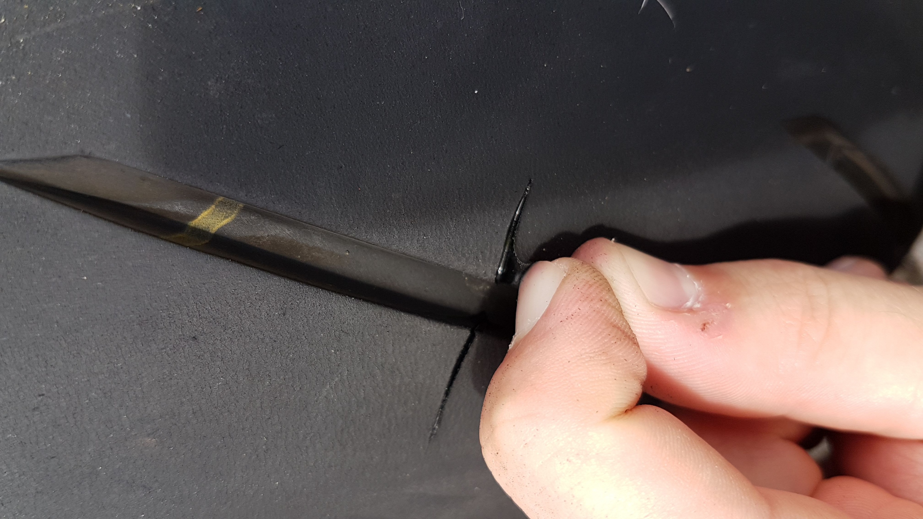

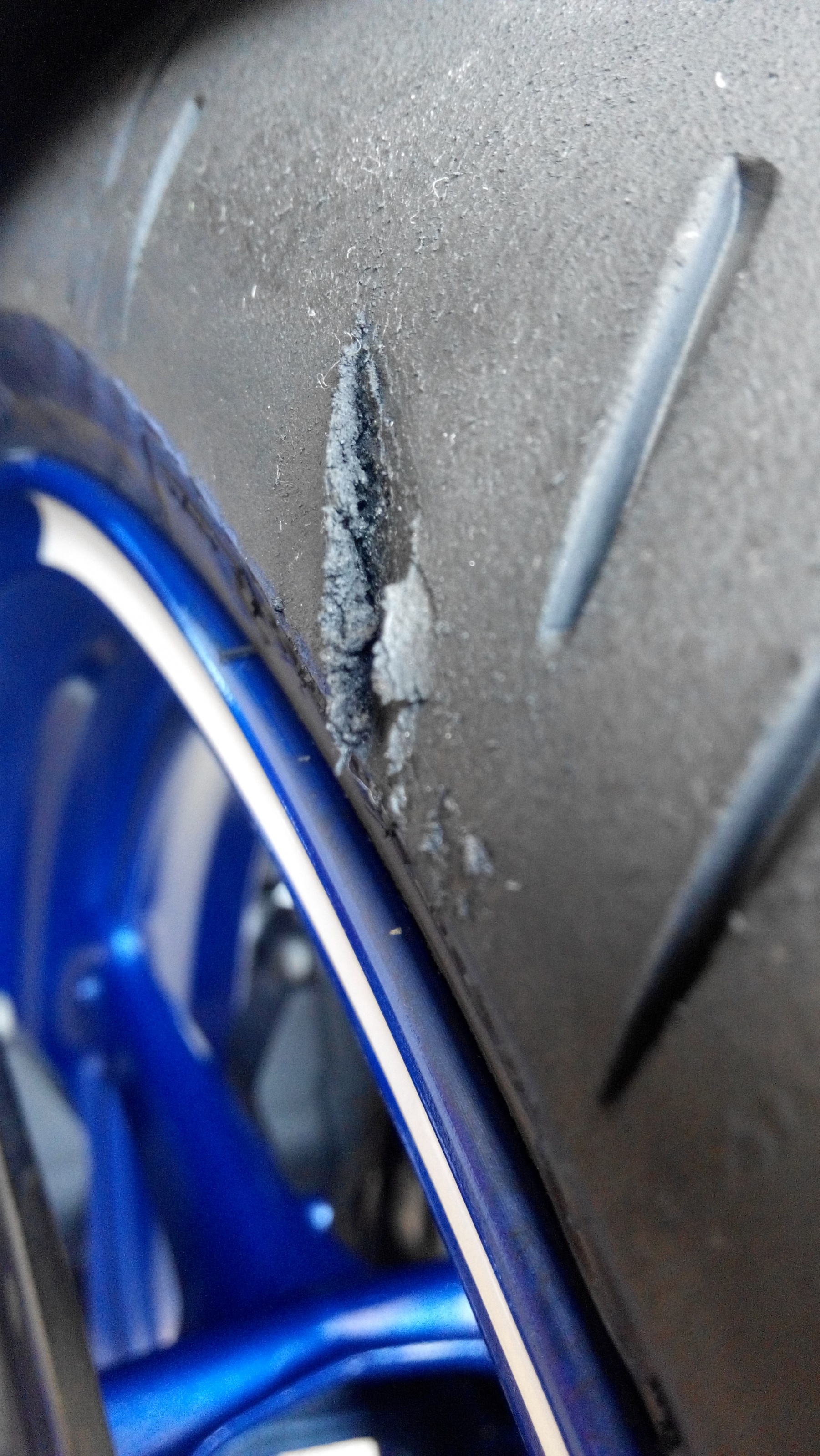

heute nach der Tour habe ich bemerkt, dass mein Hinterreifen ein dicken Schnitt hat. Der Reifen verliert keine Luft, aber fahre am Dienstag nach Assen.
Muss ich auf der Rennstrecke befürchten dass der Reifen platzt oder dass es in Schräglage zu Problemen kommen kann?

Wenn der Schnitt nicht ins Gewebe geht, ist es normal kein Problem (keine Garantie darauf!!).
Hatte letztes Jahr auch ein Schnitt im Vorderreifen, recht tief, aber nicht am Gewebe. Fuhr damit noch 4 Tage Problemlos!
Aber bitte nach jedem Turn kontrollieren.

Schnitt geht auch nicht ins Gewebe.. Aber ist schon recht tief...
Da das mein erstes mal Rennstrecke ist und ich auch in der Anfängergruppe fahre sollte zum normalen zügig fahren und schleifen ein Sportreifen reichen.
Aber viele Dank für den Hinweis :)

Damit kannst du völlig normal weiter fahren. Hatte son großen "Cut" am Vorderrad. Wenn es nicht ins Gewebe geht, wie die anderen auch schon erwähnt hatten, dann passiert da nichts.

Ich sehe es anders. Der Schnitt ist auf der Angaskante. Da hast du also richtig Zug drauf. Würde mein Baby nicht wegen 130€ riskieren wollen. Außerdem müsstest du dann im schlimmsten Fall anfangen nach nem Turn den Reifen zu wechseln. Hätte ich kein Bock drauf. Und nochmal, du riskierst dein Bock. Und für was? Um 130€ im Vorfeld gespart zu haben.
Sorry, aber das ist sparen am falschen Ende

Nichts für ungut, aber man sieht auf den Bildern genau, dass der Schnitt nicht tiefer geht wie die Rille vom Profil. Das ist so harmlos wie Schnupfen! Jetzt einen neuen Reifen kaufen, wäre rausgeschmissen Geld.

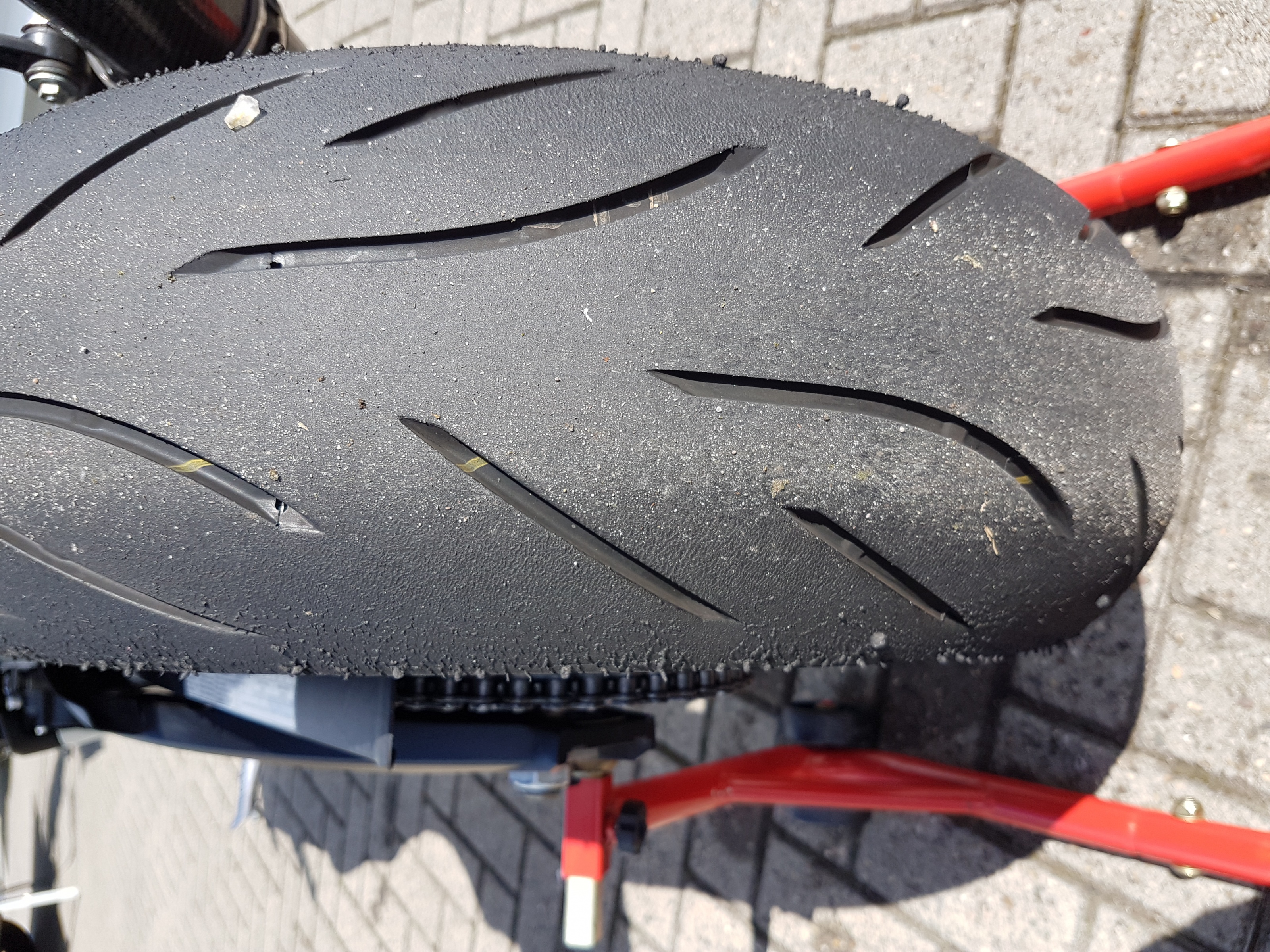

Also ich bin jetzt mit den Reifen mit dem Schnitt gefahren.
War absolut kein Problem und ist auch nicht größer geworden.
Leider ist der Schnitt jetzt nicht auf dem Bild aber man sieht das der super ausgehalten hat. :)
Den Cut habe ich auch mit einen Messer so bearbeitet, dass dieser flach zur Lauffläche verläuft damit der sich nicht aufreibt. Karkasse sieht man nicht und ist unbedenklich. Sonst würden ja die normalen Profilrillen ja auch scheiße sein :D
