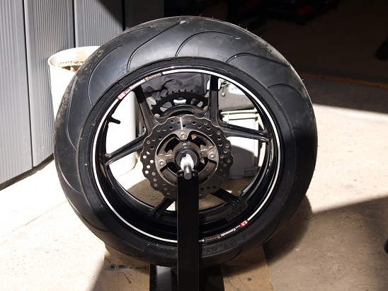

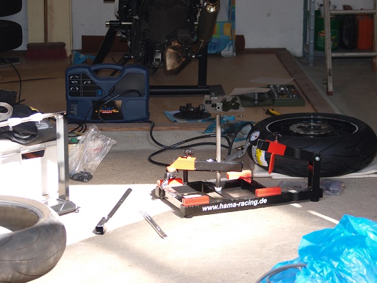

Nachdem unser altes elektrisches Gerät den Geist aufgegeben hat, haben wir uns das Starterpaket von hama-racing gegönnt.
Ich muss sagen, daß es für ein "muskelkraft-betriebenes" Teil super schnell und einfach zu bedienen ist.
Ich habe für das Abziehen des alten Reifen und Aufziehen des neuen beim ersten Versuch 4.10 Minuten gebraucht.
Das Auswuchten hat wesentlich länger gedauert. Entweder waren 5g zu wenig oder 10g zu viel oder ein paar mm zu weit oder
zu kurz geklebt, da es ja nicht wie unser altes Gerät die genaue Position anzeigt.
Ich kann nur sagen: Top Qualität und der Preis ist für das Starterpaket auch angemessen. Nur einen Satz Ventile und einen
Einziehschlüssel habe ich noch extra gekauft, ansonsten ist alles dabei...
Ich bin mir sicher, daß andere Anbieter - außerhalb von Polo und Co - genauso hochwertige und/oder gut funktionieren Ware anbieten,
aber schlussendlich zum Kauf überzeugt hat mich nur das kaum bis gar nicht verbal verständliche Video. Aber man hat ja Augen :-)
Beim nächsten Wechsel (bei meiner Frau) oder in ein paar Tagen mein Voderreifen, werde ich auch ein Video erstellen und kommentieren.

Genau so ist es. Teilweise lassen die in den Werkstätten/Reifenhandel sogar Personen an die Felgen, welche nur mit Pkw zu schaffen haben.
Man kann den "Schuh" soweit einstellen, daß er die Felge nicht berührt. Da kratzt nichts und die Stange liegt auch nirgens auf. Muss man halt voher alles
mm-genau einstellen. Wenn ich bedenke, daß unser (!) gebrauchtes, elektronisches Gerät 900.- Euro gekostet hat und die Reparatur mit 600.- Euro zu
Buche schlägt - ist ein Preis von unter 400 Taler für das Starterpaket absolut top. Zumal ich per Handbetrieb viel eher merke, ob etwas im Argen ist
(was ein Satz, lol).
Mit dem Gummiabrieb und der Haltbarkeit des Reifen verstehe ich nicht (Ar3s) ??? Ich ziehe den alten Reifen ab = egal! Den neuen ziehe ich auf = 1malig = alles gut.
