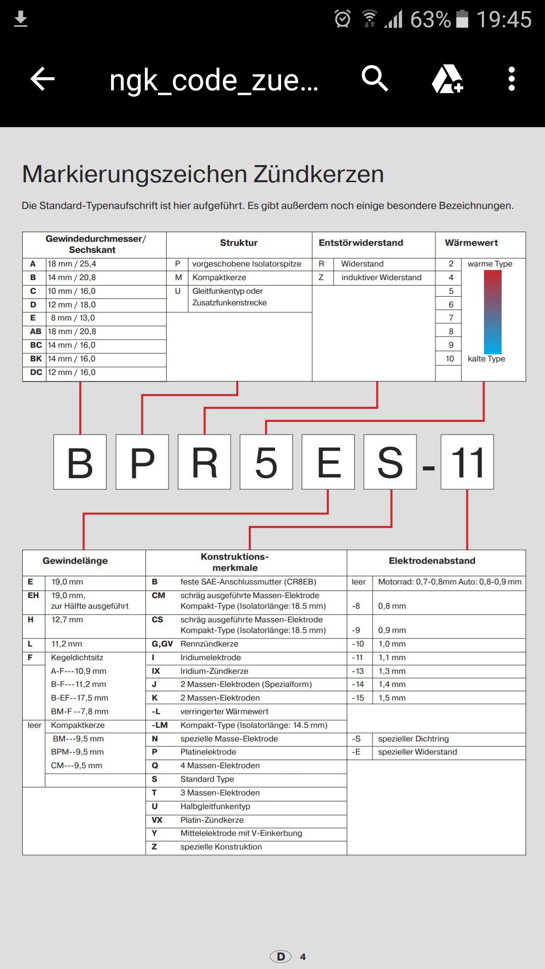

Hab grad noch mal geschaut bei mir werden die CR9EIA9 empfohlen, sind doch andere :D
EIA ist Serie, EIX ist die Alternative.
Genauer gesagt stimmt das nicht wirklich. CR9EIX und CR9EIA sind fast die gleichen Kerzen, sie unterscheiden sich aber im wesentlichen im Elektrodenabstand. Dem Produktcode nach ist die EIX zudem eine Iridiumzündkerze, die EIA hat aber auch Iridiumelektroden. Elektrodenabstand: EIX 0,7 mm und die EIA-9 0,9 mm.

Bin da nicht so firm, ändert der Elektrodenabstand denn etwas? Weil in DE ist ja schon ein ziemlicher Preisunterschied zwischen den zwei Varianten.
Danke übrigens für die Abbildung mit den Erklärungen ;)

Das ist eine wirklich gute Frage, nicht nur weil die Antwort darauf auch wesentlich komplizierter ist als die Frage selbst.
Vereinfacht kann man sagen: Ja! Die Geometrie der Zündkerze beeinflusst die Größe des während des Funkendurchbruchs aktivierten Gemischvolumens sowie die Höhe der thermischen Energieverluste. Für den Einsatz in "Hochleistungsmotoren" wie z.B dem einer GSX-R 1000 ist eine Zündkerze wie die CR9EIA-9 mit spitzer Iridiumelektrode und 0,9 mm Elektrodenabstand definitiv vorteilhaft gegenüber beispielsweise einer herkömmlichen CR9E.
Ich persönlich habe noch keinen Leistungsverlust beim Einsatz einer CR9EIX feststellen können oder mal gemessen gesehen, weshalb ich bis dato auch CR9EIX fahre (nicht zuletzt weil es eine weit verbreitete und günstige Iridiumzündkerze ist). Die CR9EIA-9 ist in der Theorie aber sogar noch besser für unsere Anwendung, weshalb Suzuki sie ja auch verwendet.
-> Ich korrigiere mal den oberen Beitrag.
Wer dazu mehr (viel mehr oder sogar alles) wissen will, kann mir das gerne mitteilen (hab dazu was zum lesen/lernen/kapieren ;) ). Gewisse Grundlagen der Physik und Elektrotechnik sind dafür aber vorausgesetzt.

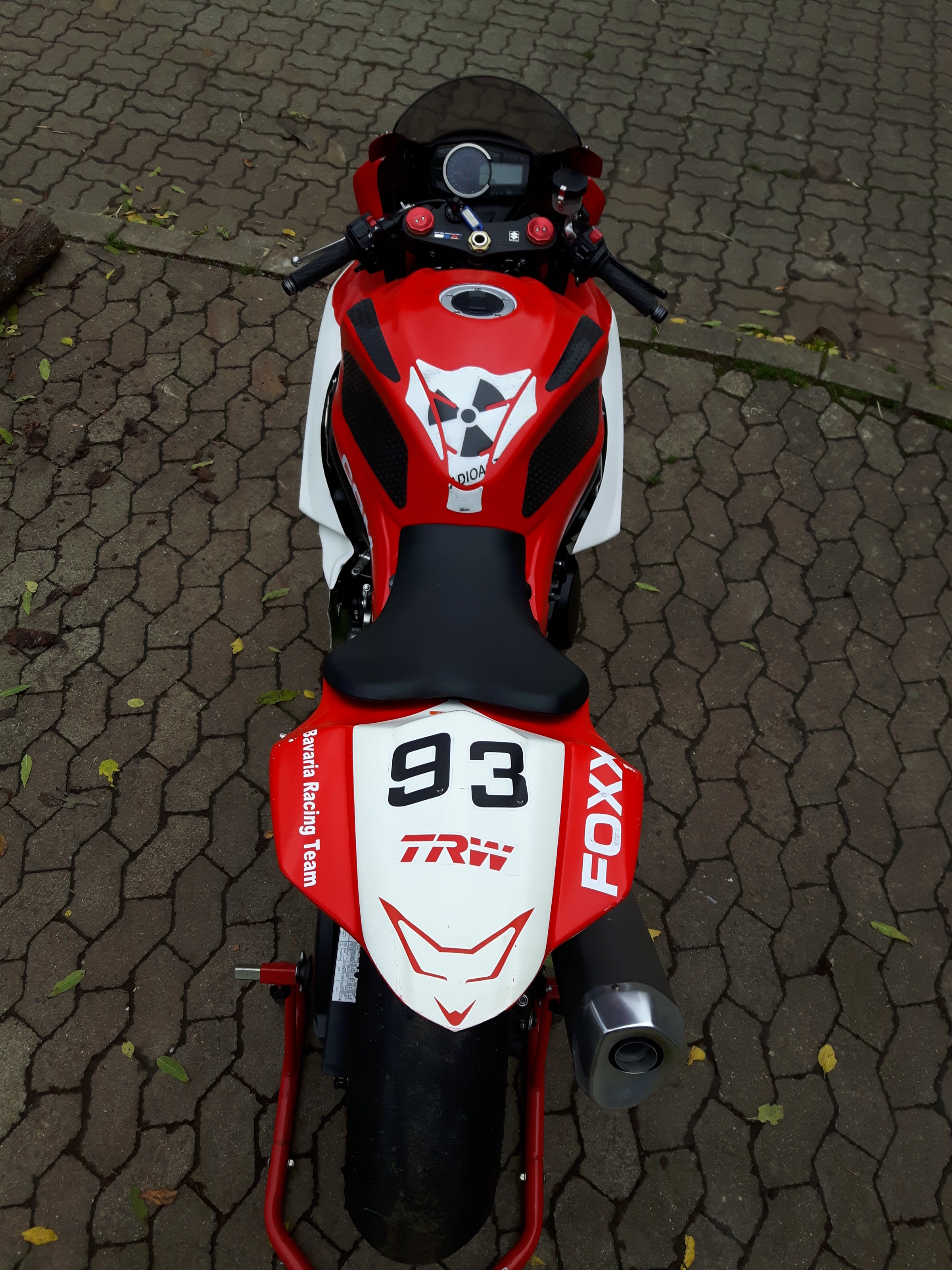

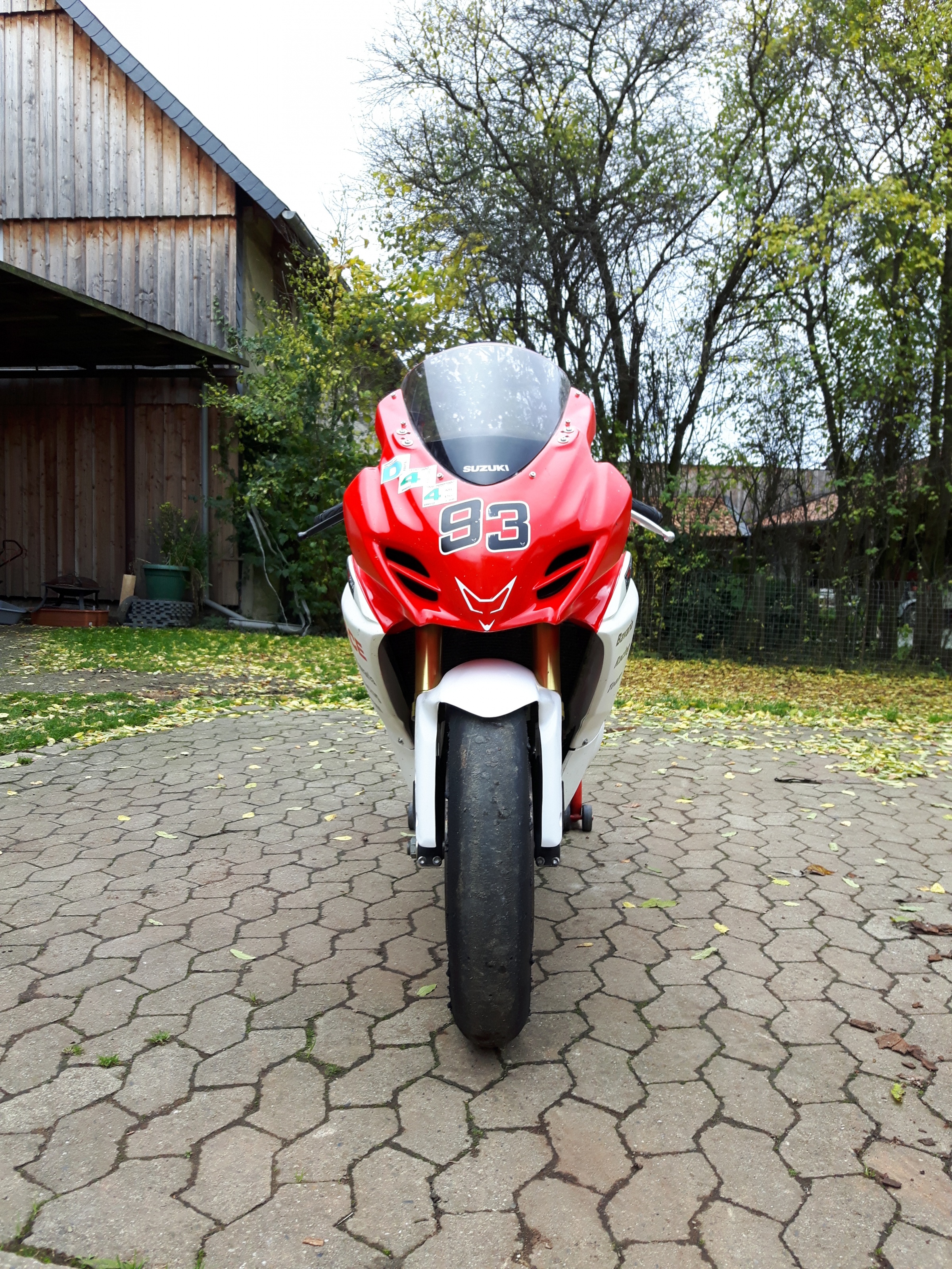

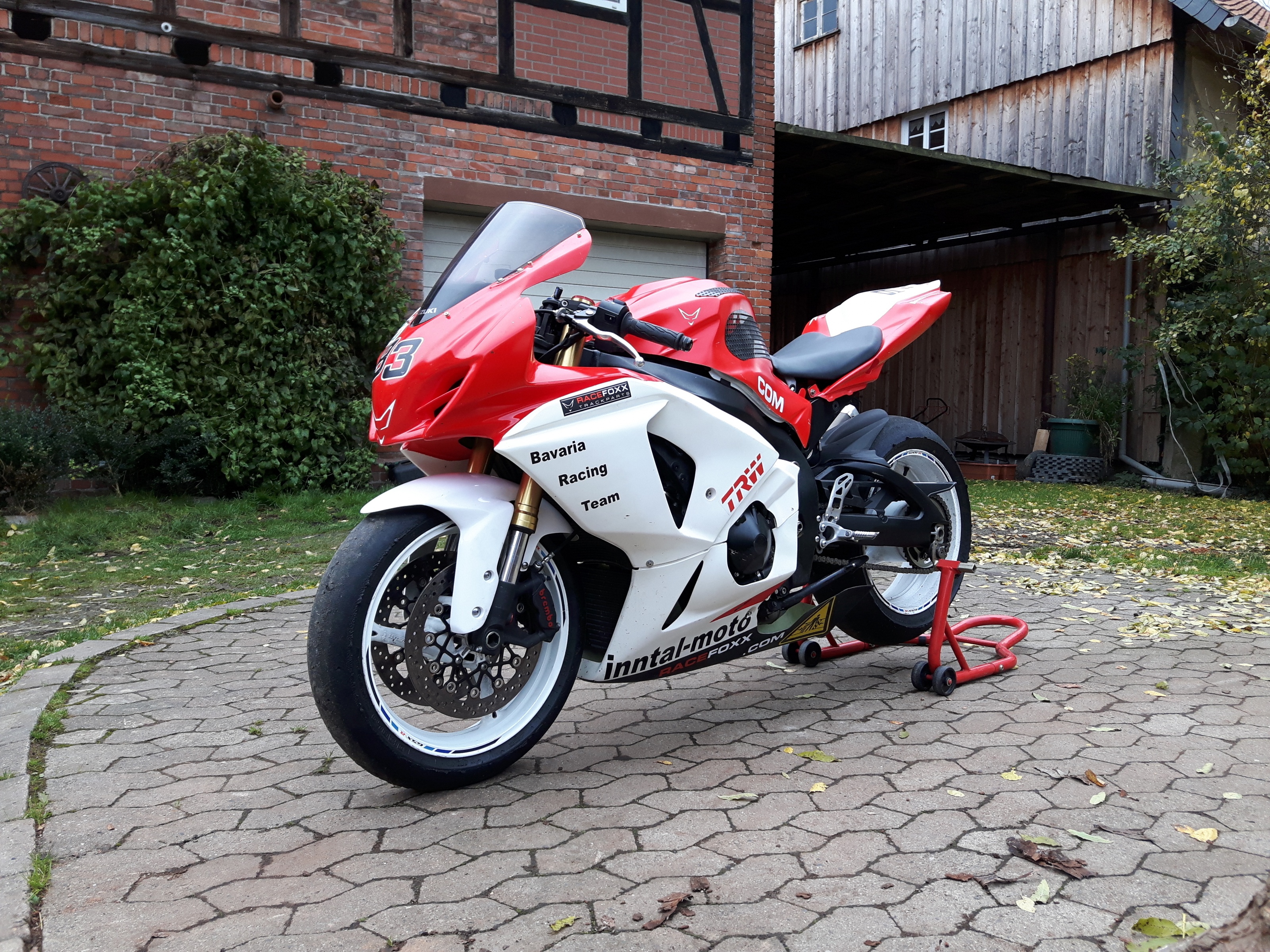

Und wieder on topic gibt es ein paar News von der Gixxe: Die Rennverkleidung kam an und ist montiert. :hurra:
"Bavaria Racing Team" muss aber definitiv weg und statt der 93 würde mir eine 77 gut gefallen.

Ja fantastisch. Von wem gleich nochmal die Pappe. Sieht schick aus, und InntalMoto is eh super.
Pappe gebraucht aus Bayern, vermute mal von FiMa, weil das Schutzblech vorne neu dazu kam und von FiMa ist.

Sauber. Optik verspricht schonmal schnelle Runden ;-)

Jetzt kannste ohne Angst um die verkleidung zu haben deine Zeiten drehen

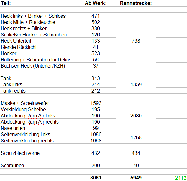

Hier die Gewichte der Verkleidung:

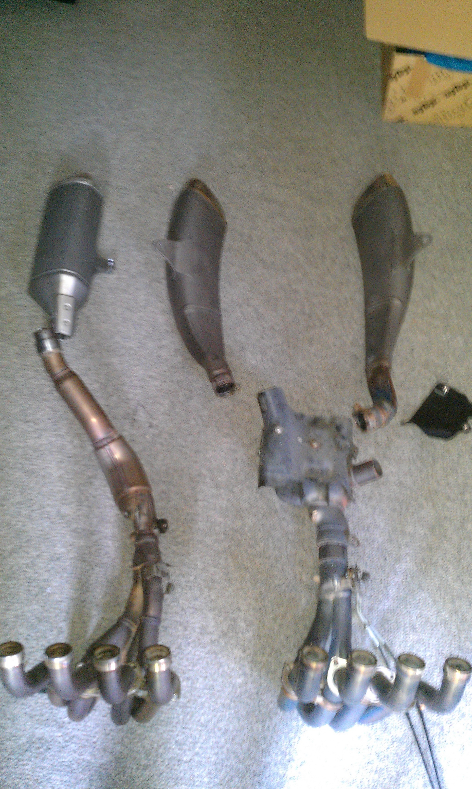

Hatte schon eine gebrauchte Komplettanlage gefunden - leider für K9-L1 und nicht L2-L6. Eigentlich dürfte das keinen allzu großen Unterschied machen, aber Akrapovic wird schon seine Gründe haben zwei getrennte 4 in 1 Anlagen anzubieten. Auch wenn der Motor sich scheinbar wirklich nur in der Ventilation des Kurbelgehäuses und im Kolbengewicht unterscheidet.
EDIT (für die Nachwelt): Habe nen halbwegs interessanten Fred zum Thema im Nachbarforum gefunden: http://www.gsx-r1000.de/themen/auspuff-umbaukilo-k9-l1-auf-l2-anlage.15825/page-2
Alternativ denke ich über den Selbstbau (oder Kauf, nur finde ich keins) eines Kat-Ersatzrohrs nach.
Fotos vom Nachbarforum:

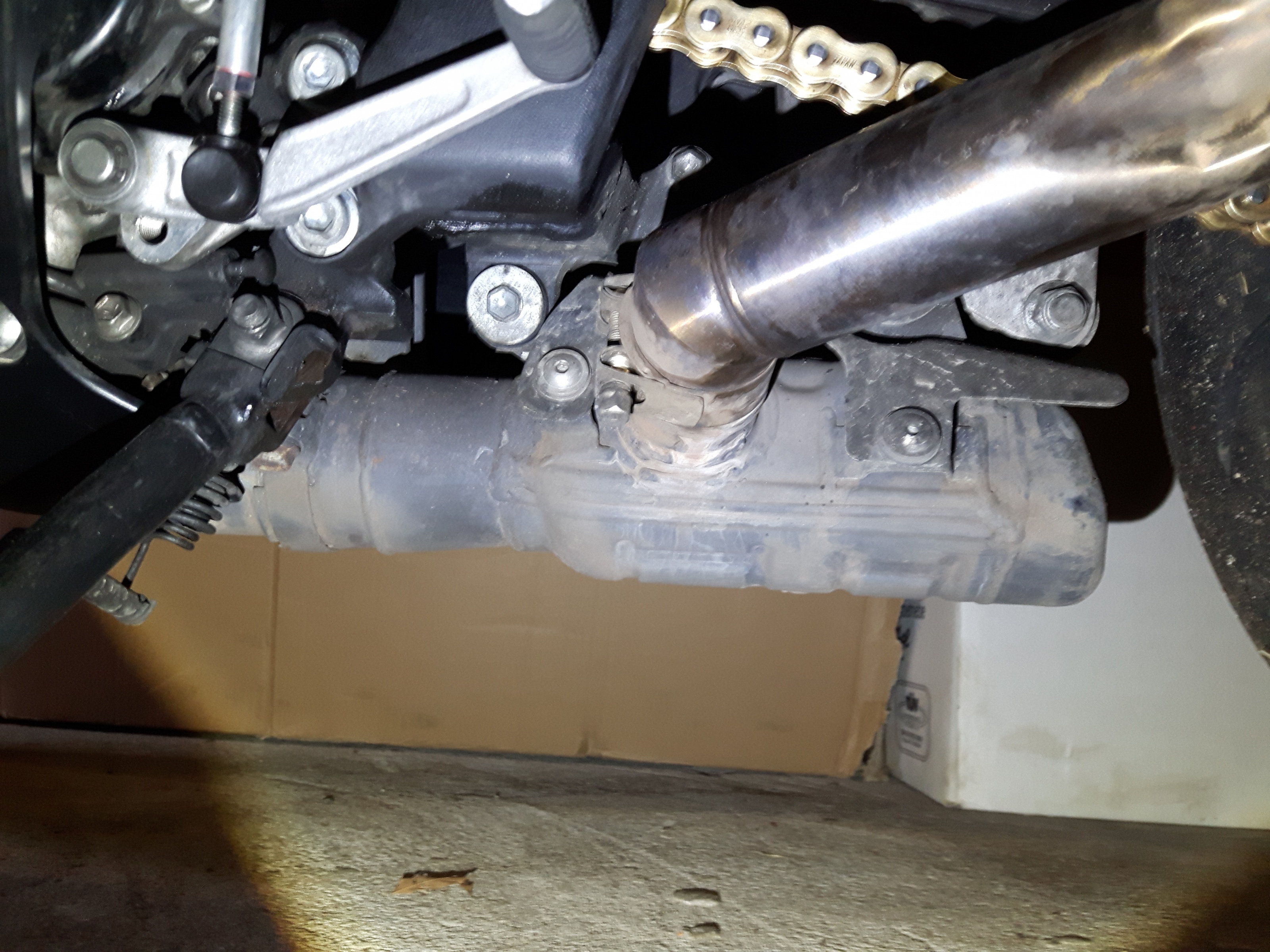

Wie auf den Fotos des Nachbarforums zu sehen ist, ist die Auspuffklappe in beiden Fällen im Krümmer integriert. Im K9-L1 Fall kommt dann eine Trennstelle zum KAT, im L2-L6 Fall ist der Krümmer samt KAT und Rohr bis zum ESD komplett nur ein Teil.

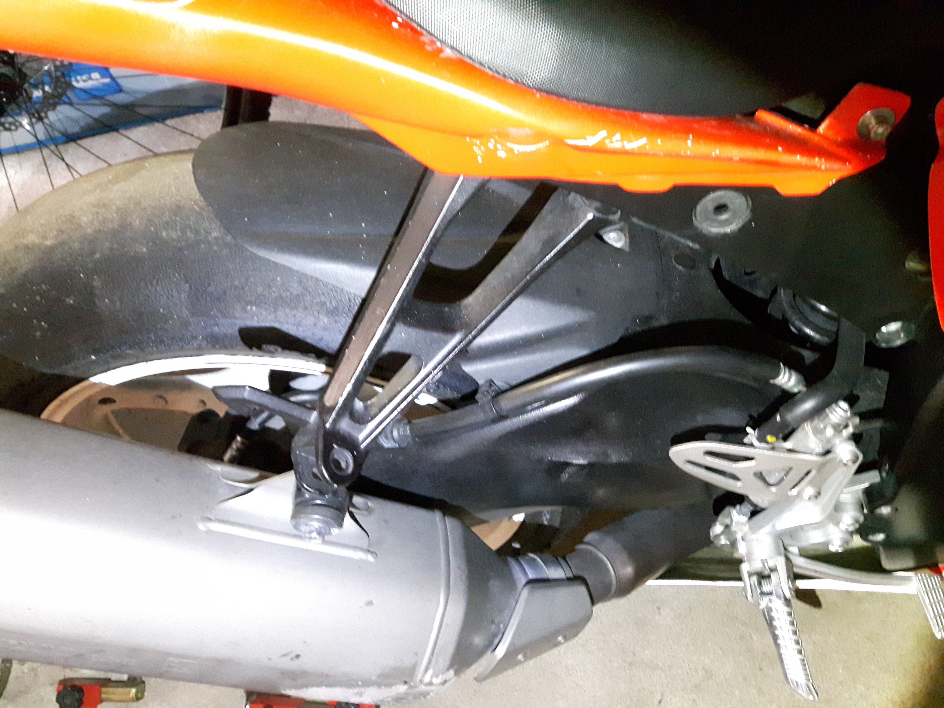

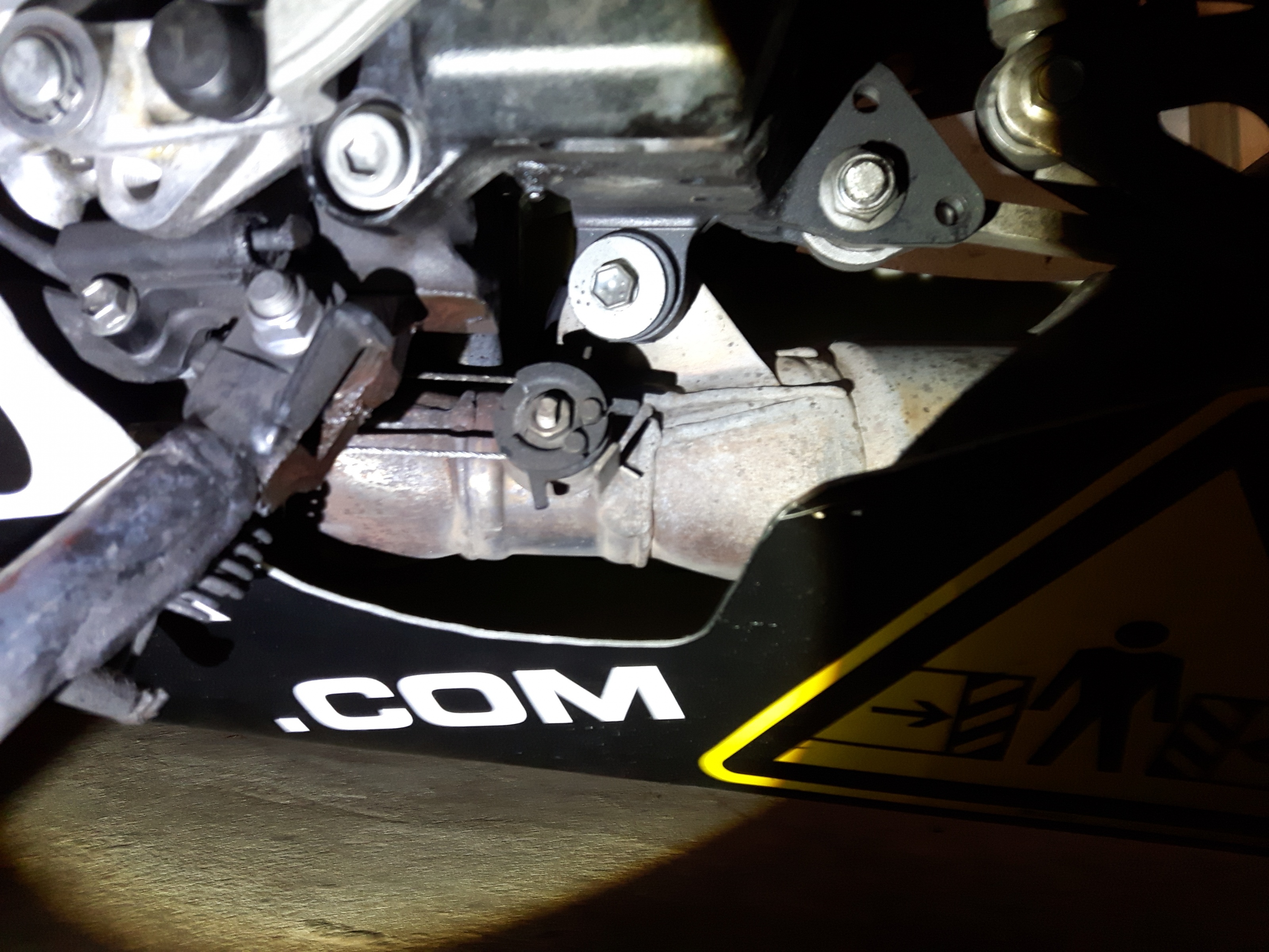

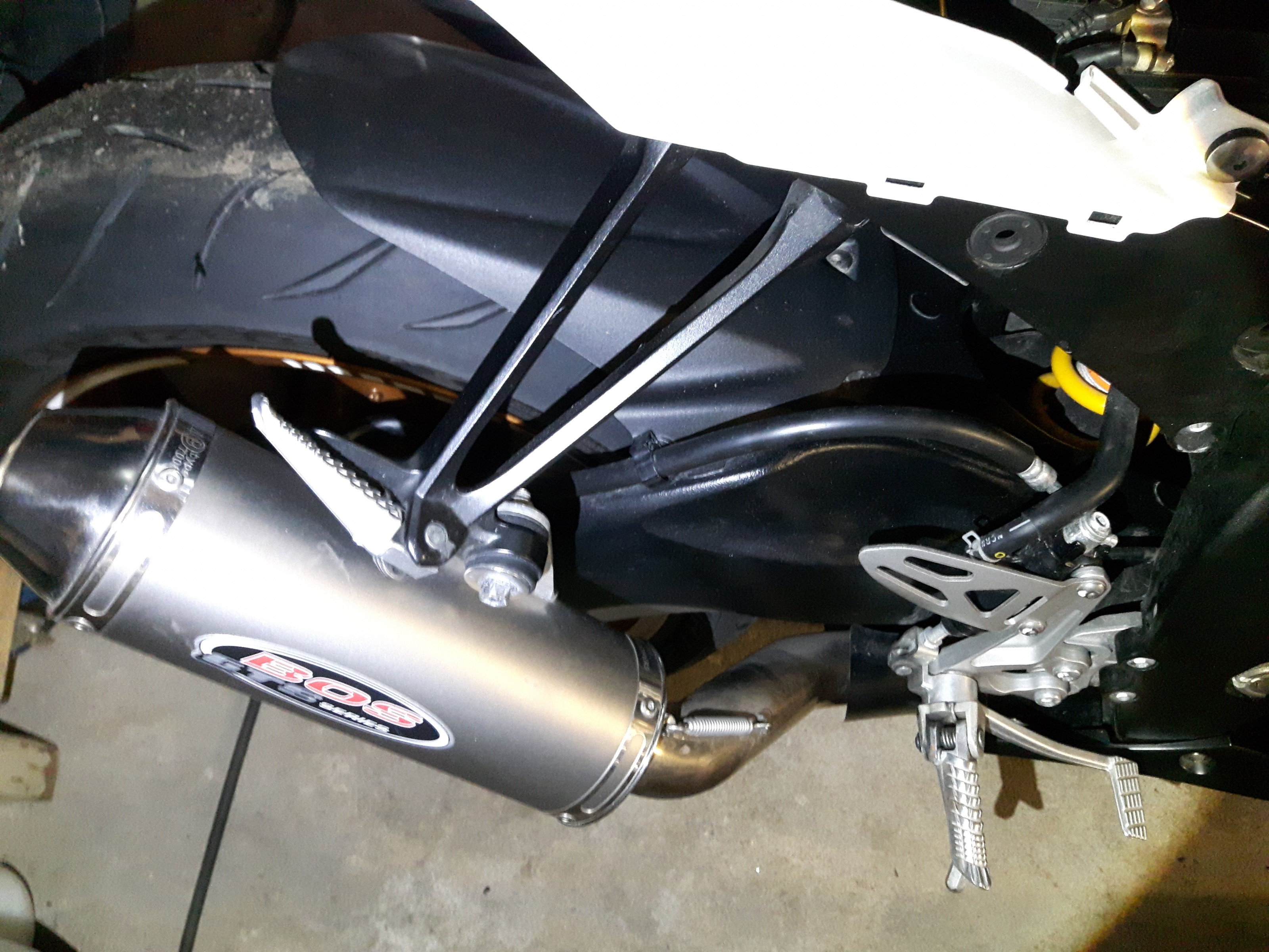

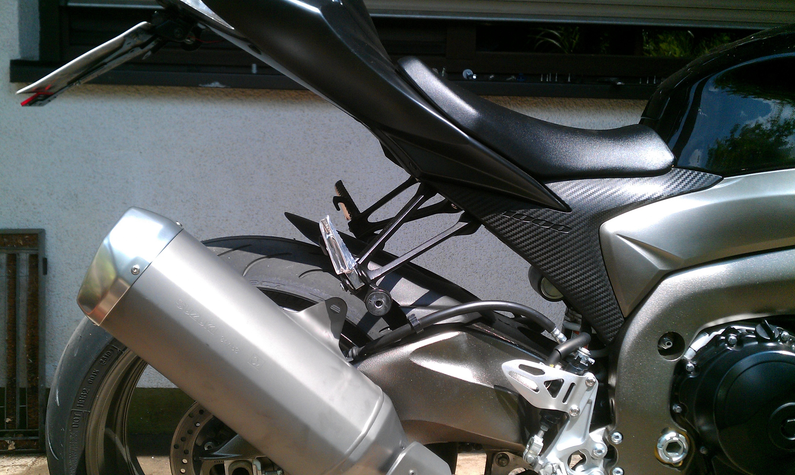

Fotos von mir:
Fußraste K9:
Fußraste L3:
KAT K9:
KAT L3:
Die Befestigung der Fußrasten am Heckrahmen ist in beiden Fällen gleich.
In Sachen unterschiedliche Akra Anlagen habe ich mal nachgeforscht. Scheinbar handelt es sich doch irgendwie um die gleiche Komplettanlage. Da die Bikes sich aber in ihren Daten unterscheiden, wurde eine andere Artikelnummer vergeben. Ich vermute mal, dass der echt Unterschied neben der Artikelnummer ledilich die Aufnahme für die Raste ist.
http://www.akrapovic.com/#!/motorcycle/product/road/815?brandId=37&modelId=251&yearId=1308
http://www.akrapovic.com/#!/motorcycle/product/road/12032?brandId=37&modelId=251&yearId=4103

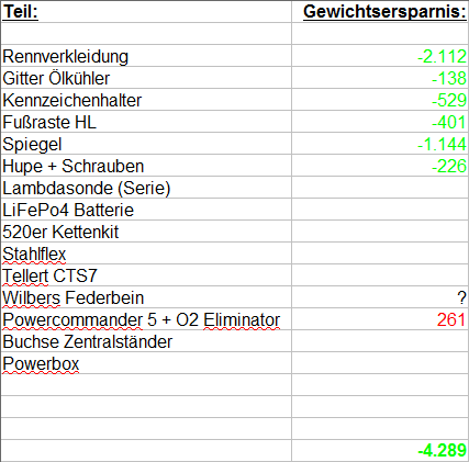

In Sachen Gewichte wird die Tabelle immer mal wieder mit Einträgen gefüttert. Aktueller Stand ist so:

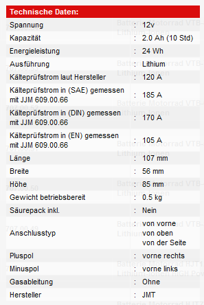

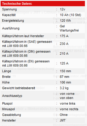

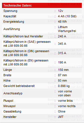

Neben der Auspuffanlage sollte auch eine entsprechend leicht dimensionierte LiFePo4 Batterie ordentlich Gewichtsersparnis bringen. Besonders leistungsfähig und leicht zugleich scheint die JMT 707.00.56 (Racing 120) Batterie zu sein.
Für die Straße ist für die GSX-R 1000 die Version 707.00.29 vorgeschlagen.
Normalerweise ist eine YT12A-BS Batterie verbaut:
Beim Verbauen einer 707.00.56 (Racing 120) würden sich 2,7kg sparen lassen. Selbst beim Einbau einer 707.00.29 wären es noch 2,2kg Gewichtsersparnis. Gegenüber den 2,2kg der gesamten Verkleidung (Serie zu Renn) ist das schon ordentlich Gewicht für "nur die Batterie"!
