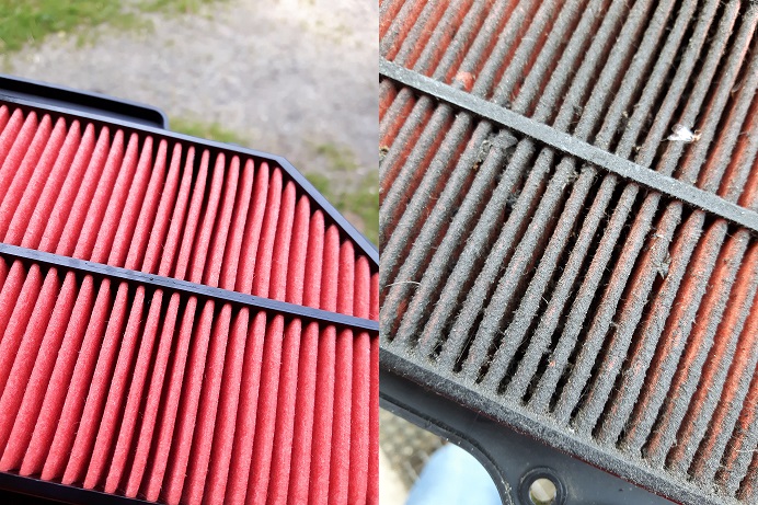

Der Luftfilter und die Zündkerzen sind mittlerweile angekommen und verbaut. Zündkerzen sind wie angekündigt NKG CR9EIX geworden, der Luftfilter ist anders als geplant doch wieder ein originaler von Suzuki. Der Grund dafür liegt in den schlechten Erfahrungen, die ich mit einem K&N Dauerluftfilter gemacht habe und einem Thread hier im Forum, wo einige Leute ein paar ganz vernünftige Worte zum Thema verloren haben. Die Summe aller Argumente konnte mich dann davon überzeugen beim Papierluftfilter zu bleiben.

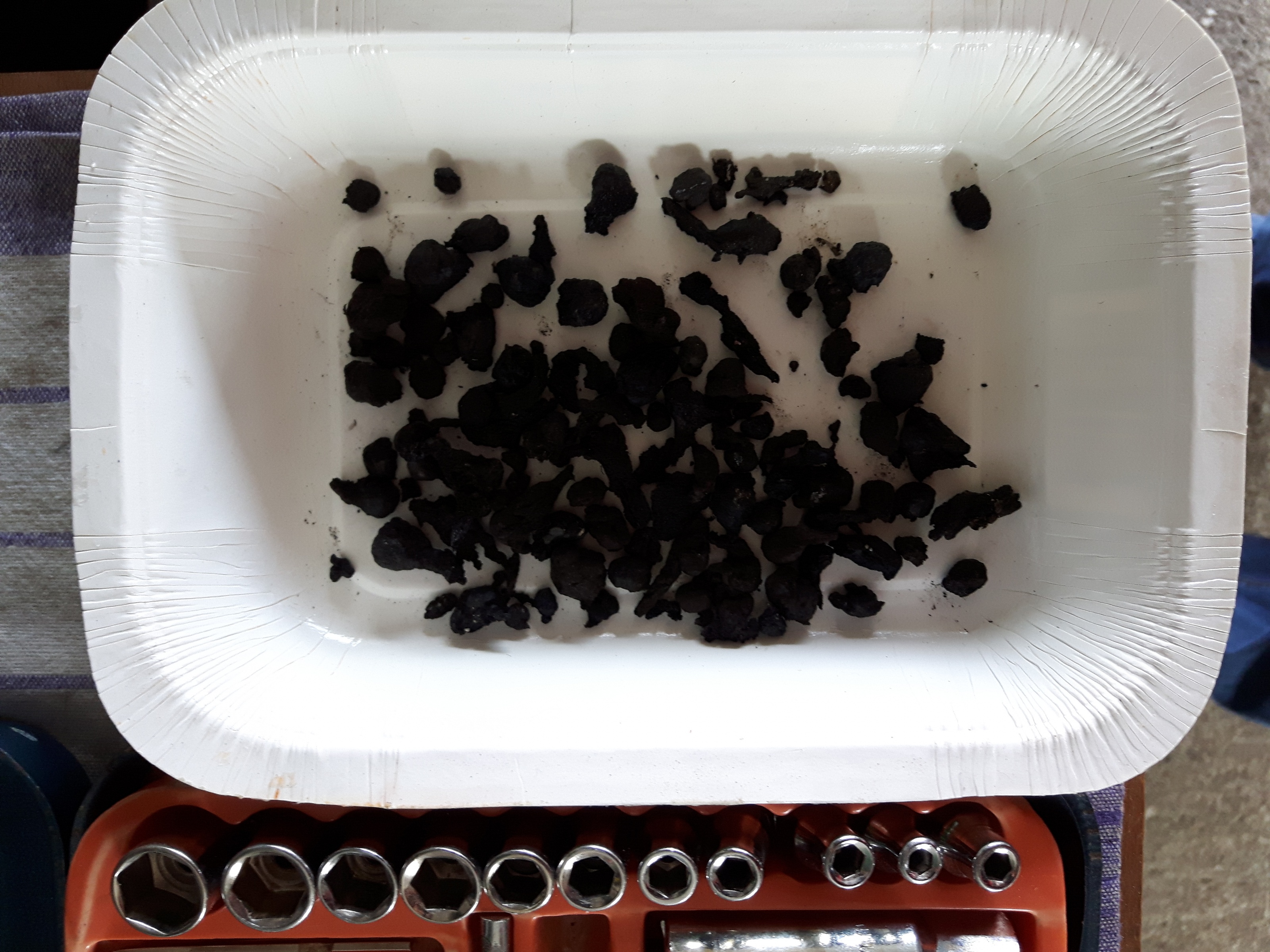

Das hier ist übrigens die Menge Gummibrösel, die ich allein von den beiden Kühlern und der Plastikabeckung darüber gekratzt habe. :kiffer:

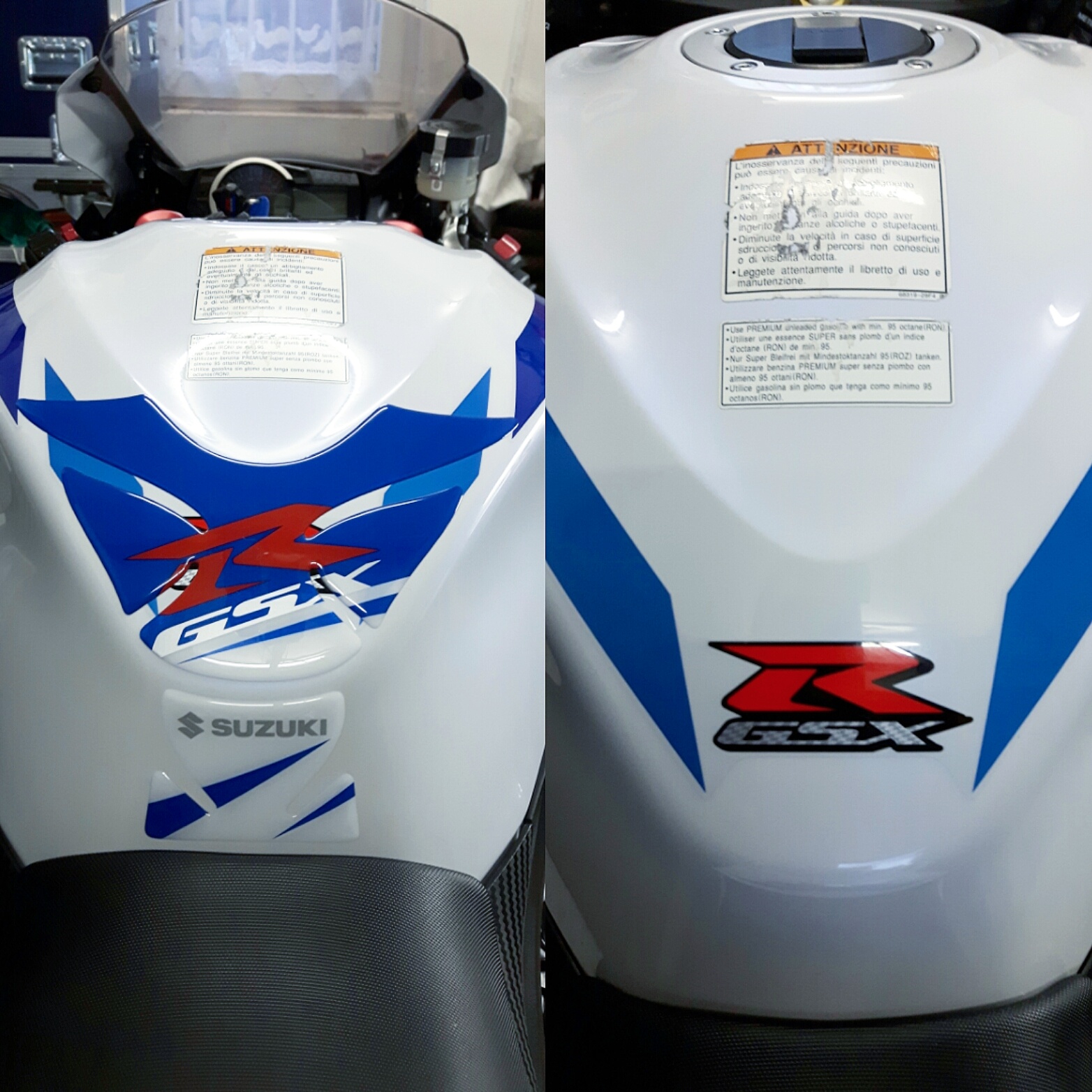

Das erste was ab müsste, sind diese Sicherheitshinweis Aufkleber ;).
Jaa, hatte den Heißluftföhn schon an und wollte die Aufkleber gerade abziehen, da hat sich irgendetwas im mir gewehrt und mich dazu bewogen sie drauf zu lassen.

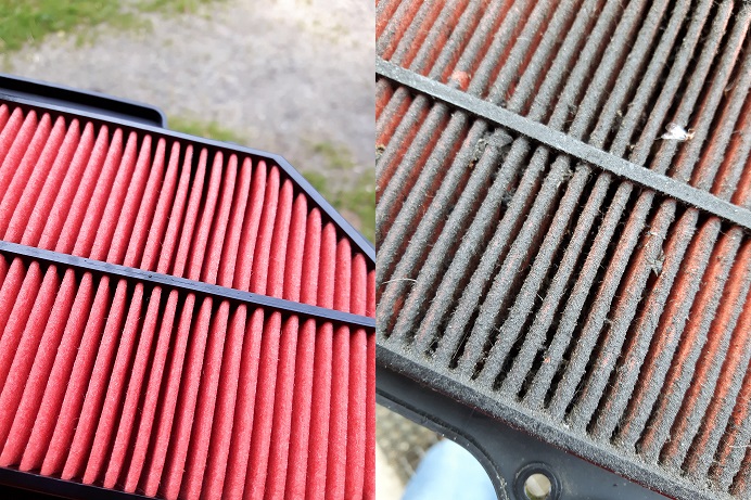

Heute nur ein kurzer Zwischenstand:
Deswegen kommen bei mir auch nur noch Orginale oder Hiflo Filter ans Motörchen ;) Werde nun jedes Jahr nen neuen luftfilter verbauen. Einfach fürs Gewissen, und Airbox ausseinander bauen und im bad mit Wasser und Bürste waschen xD
Höherer Luftdurchsatz bei den KN dingern = mehr schmutz, das sieht man nach einigen tausenden Kilometer sehr gut an den Einlassventilen.
zur Kerzenwahl: habe ich auch ;) übrigens aus ebay.co.uk für 38€ alle 4 Stk.
