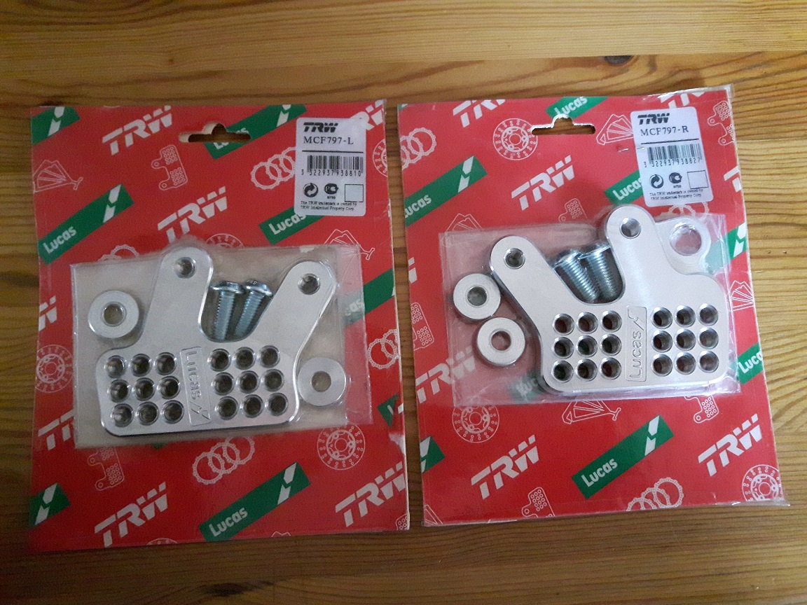

Kleines Update: Um meine Sitzposition zu verbessern, habe ich TRW MCF 797 Adapterplatten gekauft.

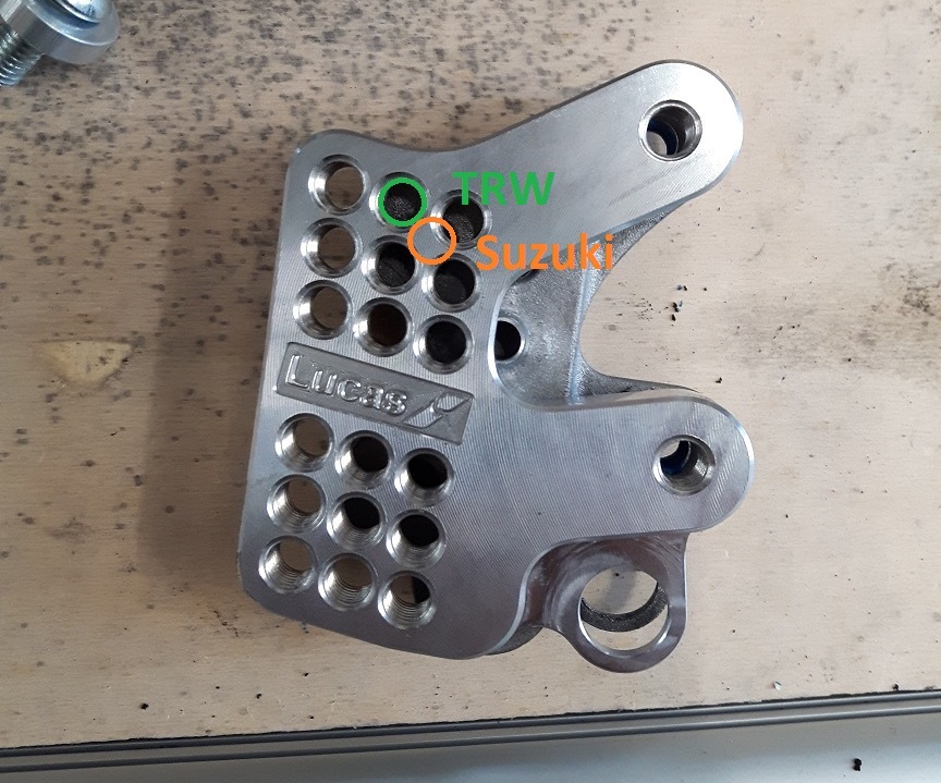

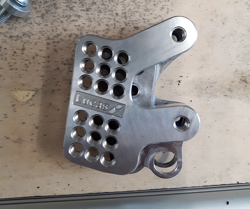

Zwecks Test, ob damit der gewünschte Erfolg erzielt werden kann, habe ich sie an meiner K9 verbaut. Die Lochpositionen sind im Vergleich zu den ab Werk verbauten Adapterplatten etwas weiter hinten angeordnet (wer die Füße weit vorne braucht, hat mit den TRW keine Chance auf Verbesserung), bieten in der Höhe aber mehr Spielraum und sind mit 9 statt 3 Positionen natürlich vielseitiger in der Einstellmöglichkeit. Auf dem folgenden Foto sind die Löcher zur Montage am Rahmen deckungsgleich angeordnet. Die Suzuki Adapterplatte liegt unter der TRW Platte.

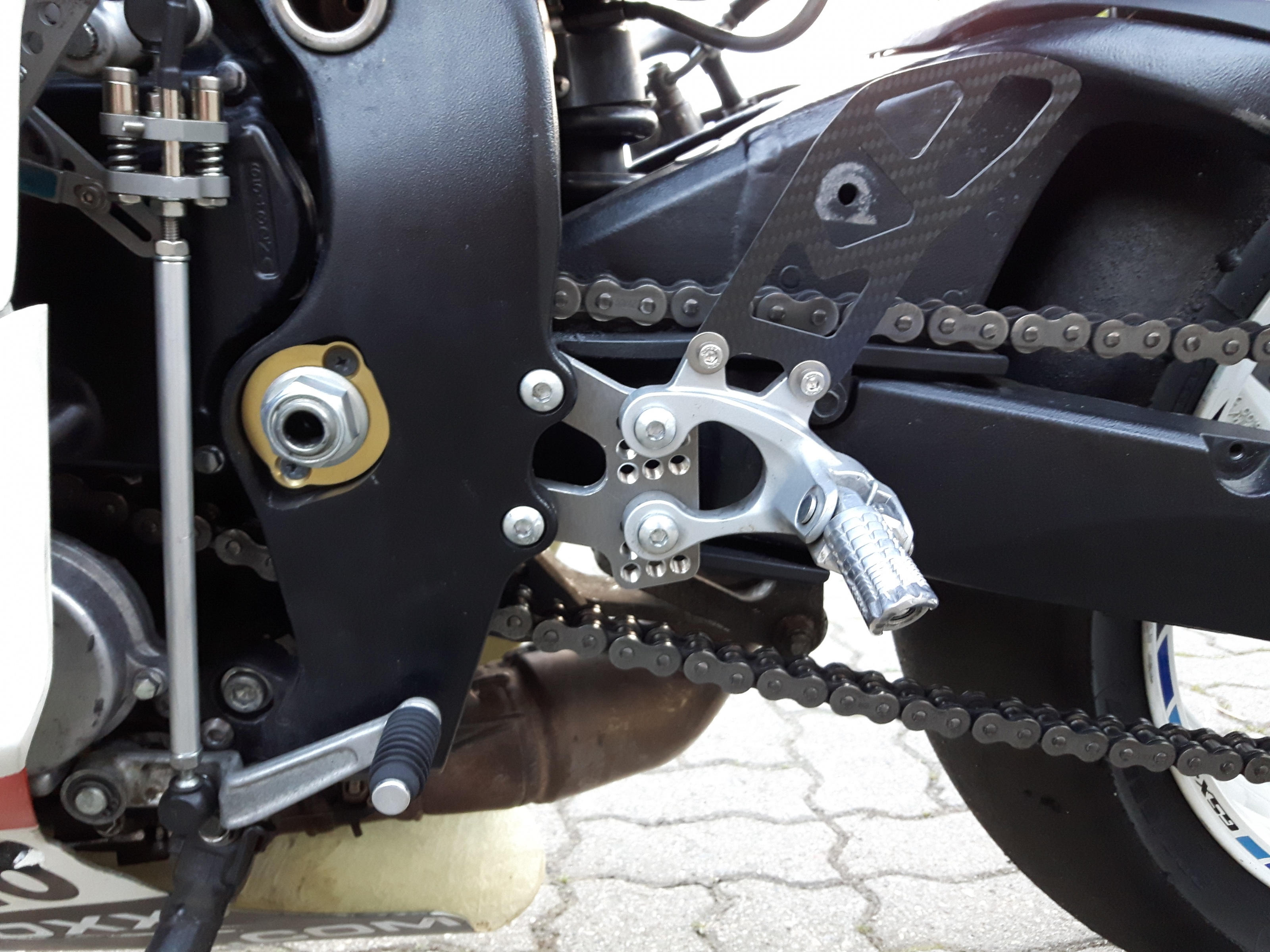

Der Fahrtest verlief zu meiner vollsten Zufriedenheit. Mit der nun etwas weiter oben und etwas weiter hinten gewählten Position (im Vergleich zu den Suzuki Adapterplatten) komme ich sehr viel besser zurecht.

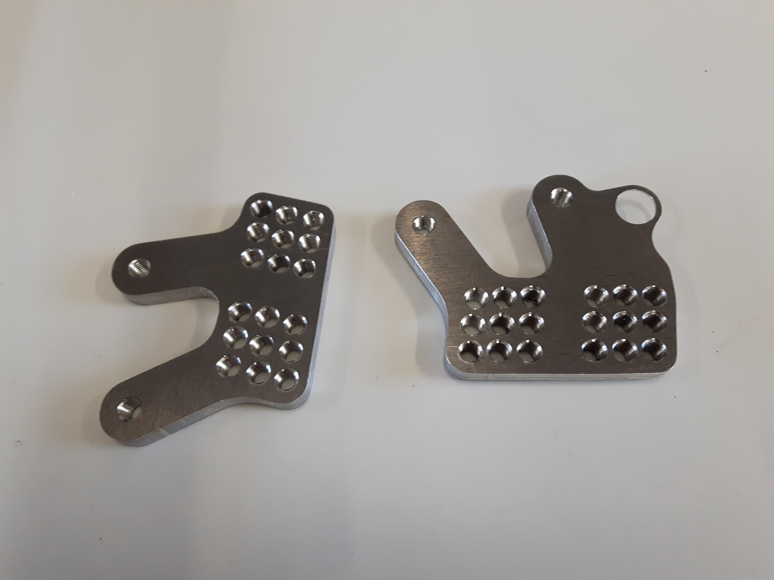

Bei dem Gedanken, die Platten von der K9 wieder abbauen zu müssen um sie an die L3 zu schrauben, waren die Gute-Laune-Männchen in meinem Bauch plötzlich auf Krawall gebürstet. Da ich auf der Renne keine ABE brauche, habe ich fix eine Zeichnung der TRW Platten angefertigt und mir das zweite Paar Adapterplatten selbst gefräst.
Entgegen meiner Erwartung sind die TRW Adapterplatten (189 g) sogar leichter als die von Suzuki (197 g). Anmerkung: Ohne das Ohr für die Auspuffblende (ab L2 nicht mehr nötig) wären es nur 180g pro Paar. Das Ohr an der L3 benutze ich zur Befestigung des Kabels der Breitbandlambdasonde. Statt 3 mm Materialstärke wie bei TRW habe ich nur 1 mm stehen lassen. Gemutmaßt ergibt das 183g für die Schwingspule Adapterplatten. Da die aufgesammelten Gummibrösel bei der Einfahrt in die Boxengasse aber ungefähr das gleiche wiegen wie die sich daraus ergebende Differenz, war mir das Gewicht ausnahmsweise mal egal und ich habe die Platten nicht mehr gewogen.

Sehr sehr interessant....................
Musst du Schaltstange, Bremshebel oder etwas ändern?
Schwingspule
Schwingspule
27.08.2015
1.175
Nds
s. Signatur
Der Schalthebel muss für mich etwas höher als mit den Suzuki Platten, der Fußbremshebel kommt ja selbst mit.
Beim Spielen mit den unterschiedlichen Rastenpositionen ist mir aber aufgefallen, dass das Kabel vom Bremslichtschalter sowohl an der L3 als auch an der K9 zu kurz für die hintersten Positionen verlegt ist. Wenn man die Klammern öffnet und das Kabel 2 cm nachzieht, dürfte das Problem aber behoben sein. Für meine Rastenposition passt es aber auch so, daher kein Handlungsbedarf :)
