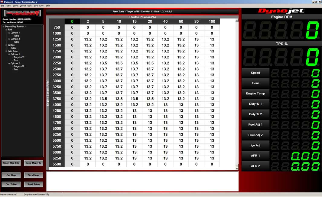

Manchmal habe ich das Gefühl Prüfstandsbesitzer wollen diese Meinung mit Gewalt an den Mann bzw. die Frau bringen um ihre Existenz zu schützen, wohl aus Angst vom Autotune abgelöst zu werden. Letztendlich macht ein "Tuner" am Prüfstand (an einem fertigen Motorrad) nämlich auch nichts anderes als so lange am Gemisch zu drehen bis alles toll ist. Anders als das Autotune auf der Straße/Strecke hat der "Tuner" aber die Leistungsmessung als Feedback zu seinem Handeln. Der automatisierte Ablauf des "Tuners" nennt sich dann Dynojet Tuning Link Software.
Letztendlich arbeiten alle 3 Varianten gleich. Beim Tuner ohne Autotune oder Tuning Link Software spielt der Fehlerfaktor Mensch eine nicht zu unterschätzende Rolle. Von Hand erstellte Mappings benötigen unfassbar viel Zeit und sehr viele Testläufe bis ein wirklich perfektes Ergebnis erzielt wird. Da Zeit Geld ist, vermeiden die meisten Tuner lange an einem Bike zu feilen, gerade wenn die Bezahlung nicht dementsprechend ausfällt. Das Autotune hat hingegen als einziges Verfahren keine Summe von Parametern und/oder die erzielte Motorleistung als Referenz, sondern lediglich das über den gemessenen Lambdawert geschlussfolgerte Luft-Kraftstoff-Verhältnis (AFR). Wie man in dem unten verlinkten Video von 1000PS und Martin Bauer sieht, ist die Orientierung am AFR aber keineswegs wagemutig, sondern durchaus von qualitativem Wert. Damit der Nutzer des Autotunes nicht allzu viel Unfug macht, liefert Dynojet eine Map wünschenwerter AFR-Werte mit.
Die Diskussion der Motorabstimmung (und des AFR) findet von von 8:08 bis zum Ende statt:
Ein Bericht zur Verwendung von Autotune samt Messungen ist hier zu finden:
Teil 1: http://www.tuning-fibel.de/motorrad_tuning/auto_tune.php
Teil 2: http://www.tuning-fibel.de/motorrad_tuning/autotune.php
AFR Map in der Powercommander 5 Software (für eine Harley):
Ob ich das Autotune nach der Erstellung einer guten Map wieder ausbaue oder doch eingebaut lasse, werde ich im Sommer entscheiden. Irgendwann ist unter bestimmten Bedingungen halt ein Optimum gefunden an dem unter gleichbleibenden Bedingungen nichts mehr zu regeln ist.
Ändert man die Bedingungen stark, lohnt sich ein neuer Regeleingriff. Ändern sich die Bedinungen nur minimal, ist kein besonderer Vorteil durch neue Regeleingriffe zu erwarten. Fahre ich beispielsweise mal in Oschersleben (85 m ü. NN) bei 1010 hPa Luftdruck und 30°C im Schatten und nächste Woche in Mexico (2285 m ü. NN) bei 800 hPa Luftdruck und 10°C im Schatten, lasse ich das Autotune definitiv montiert. Fahre ich aber immer in Oschersleben und das auch immer im Sommer bei Temperaturen zwischen 20°C und 30°C, kann ich auf erneute Regeleingriffe, die eh minimal ausfallen würden durchaus verzichten.
Die Beseitigung einer Fehlerquelle beim Ausbau ist nur so halb zutreffend. Verzichtet man auf die Regelung des Autotunes an bestimmten Tagen, kann es in der Software deaktiviert werden. Fällt das Autotune physikalisch aus, ist aber in der Software aktiv, wird einfach nicht geregelt und das restliche System läuft problemlos weiter. Nur wenn die Werte der Lambdasonde vom Autotune fehlinterpretiert werden und es völligen Schwachsinn regelt, ist es eine echte Fehlerquelle. Für mich wäre beim Ausbau wohl der Wiederverkauf am interessantesten. Und ein paar Gramm weniger finde ich immer gut :)

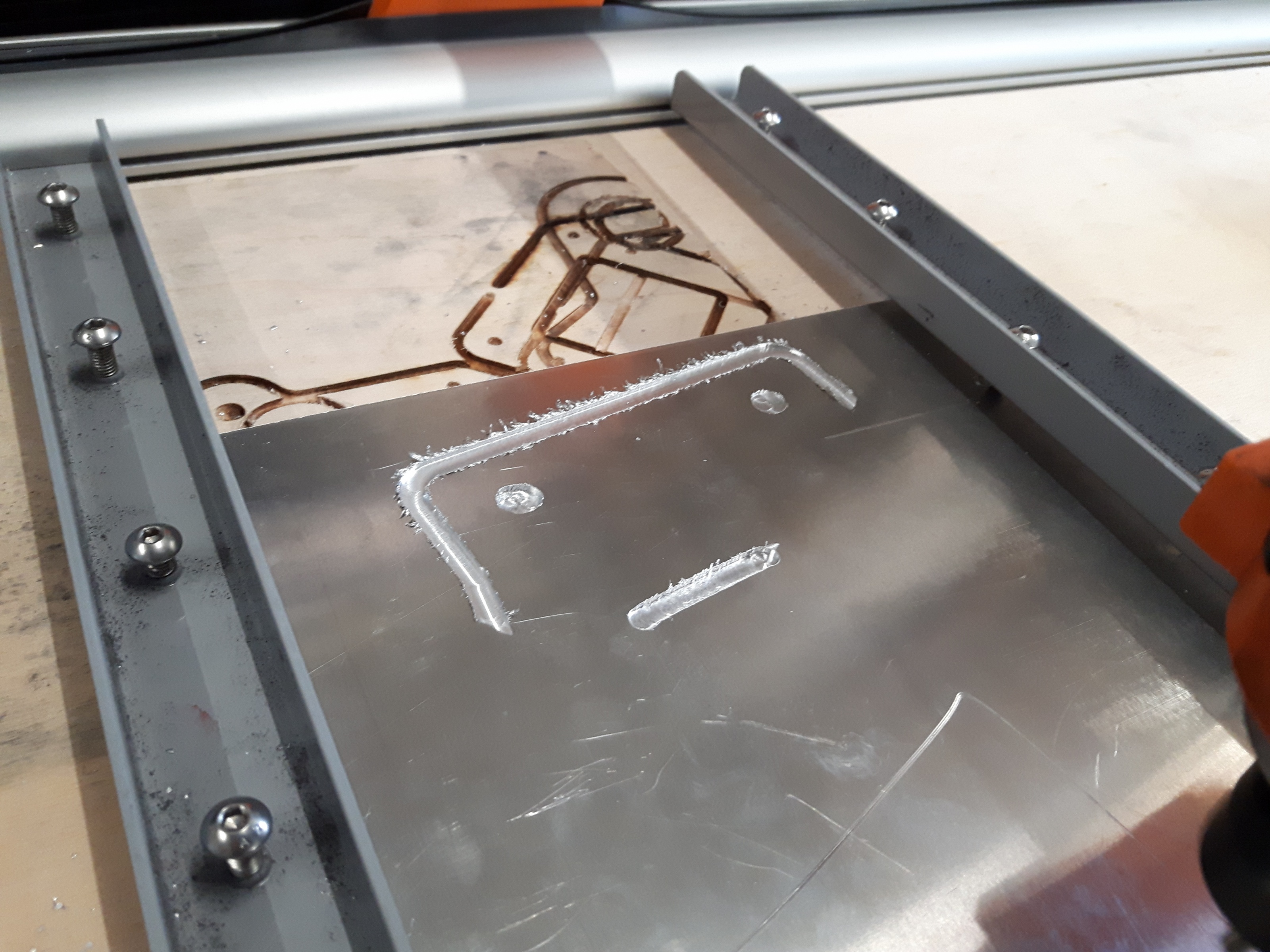

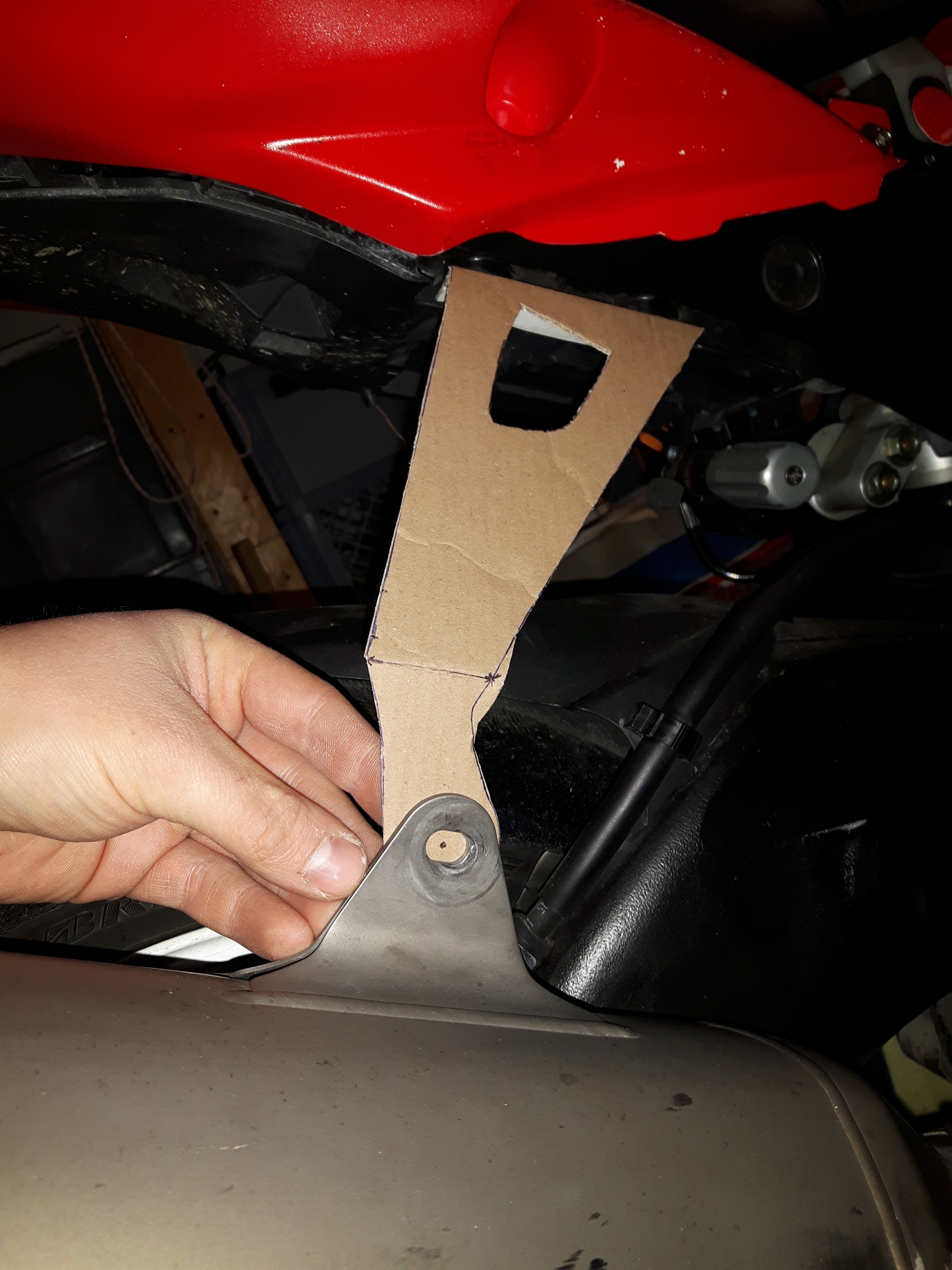

In Sachen Auspuffhalter habe ich mich für einen Selbstbau entschieden.
Schablone:
Erster Fräsversuch ging schief, das Ergebnis war aber lustig :D

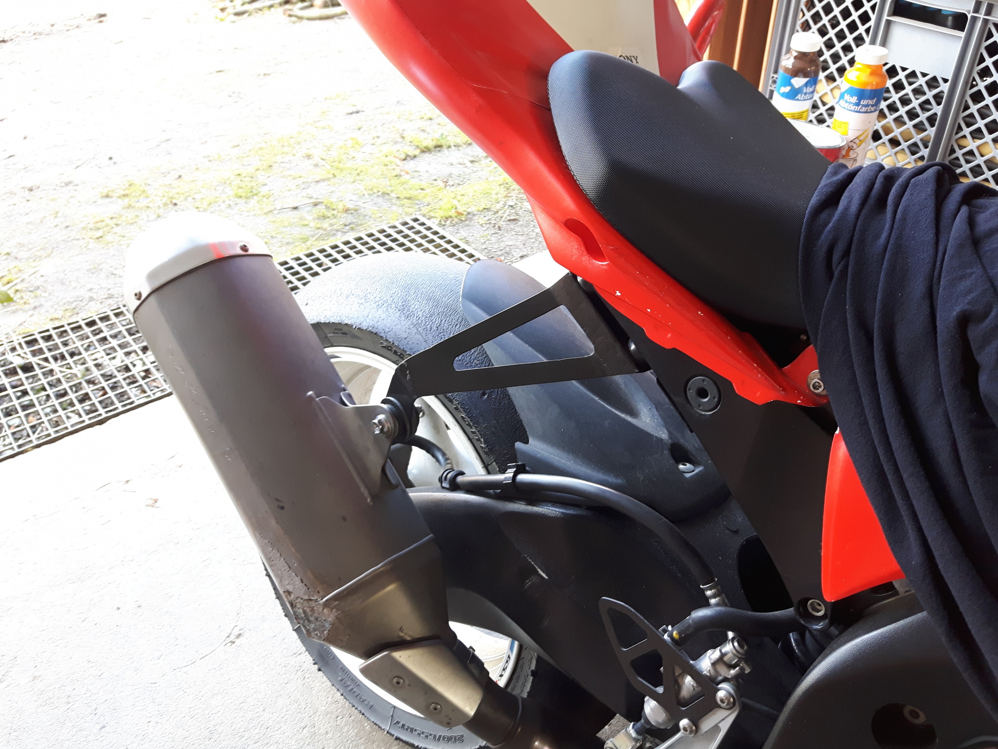

Fertiger Halter montiert:

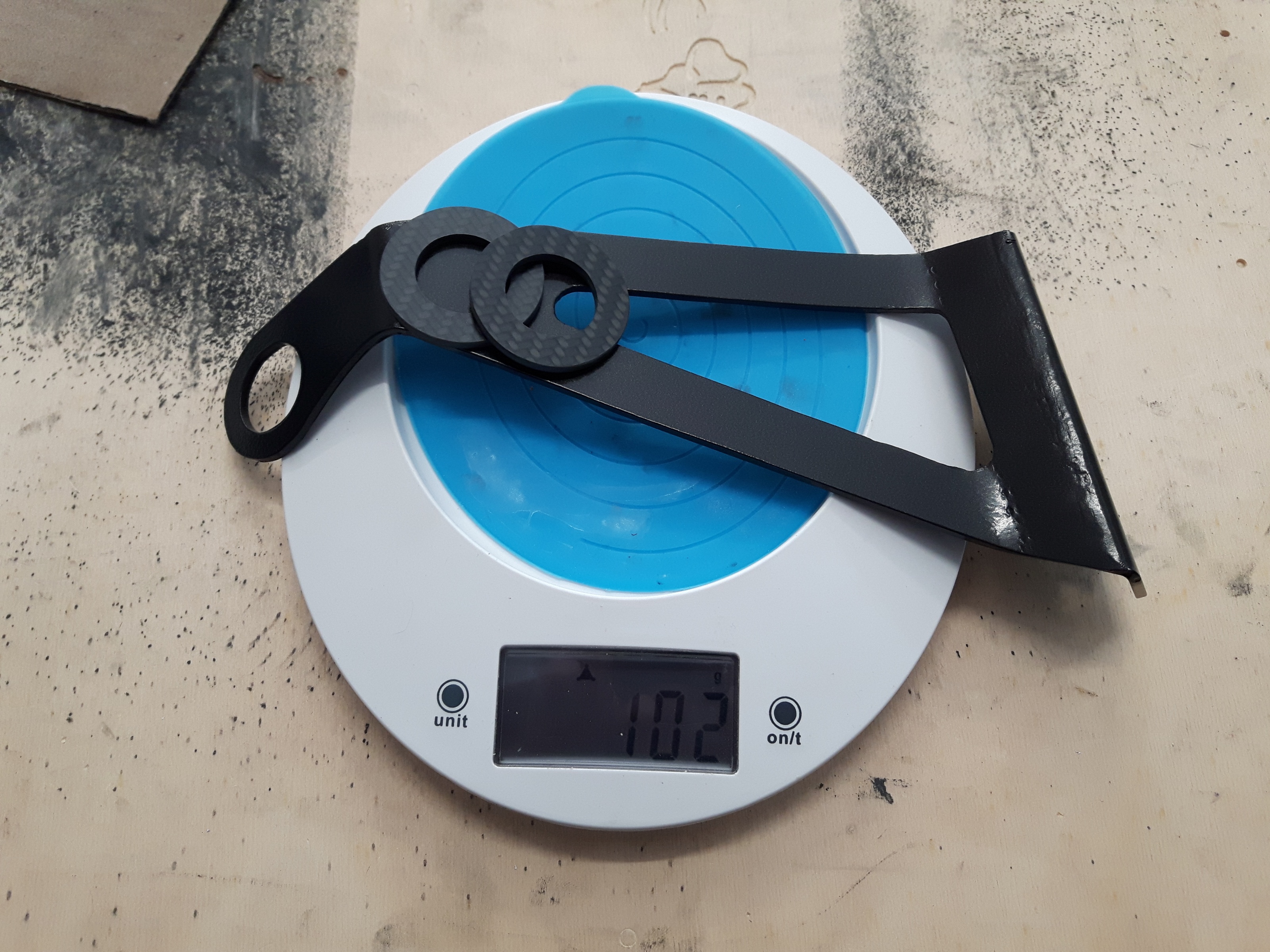

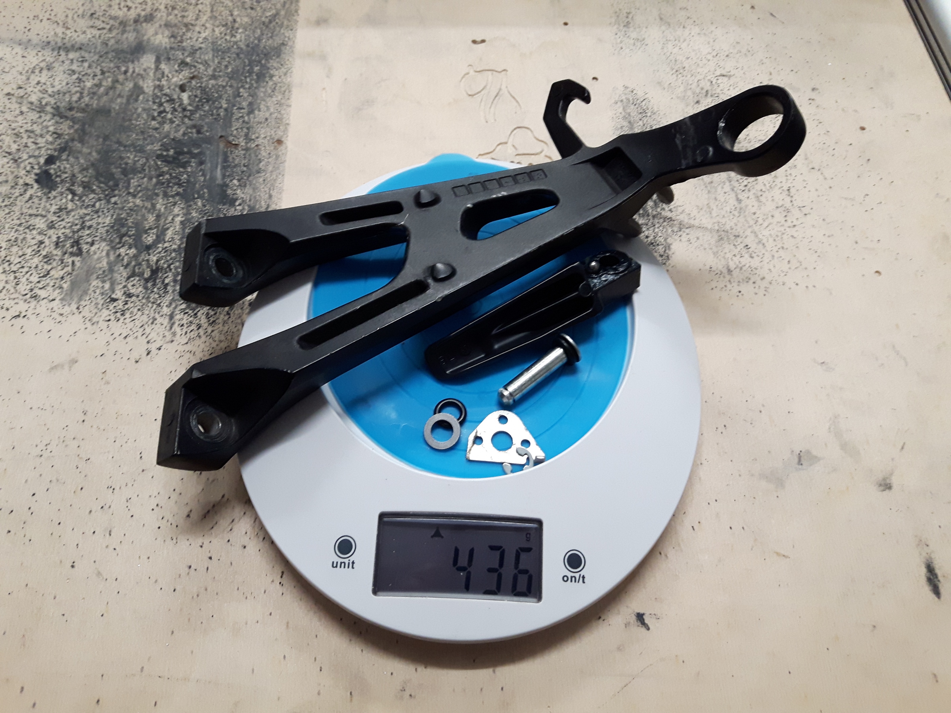

Gewicht Halter Suzuki:

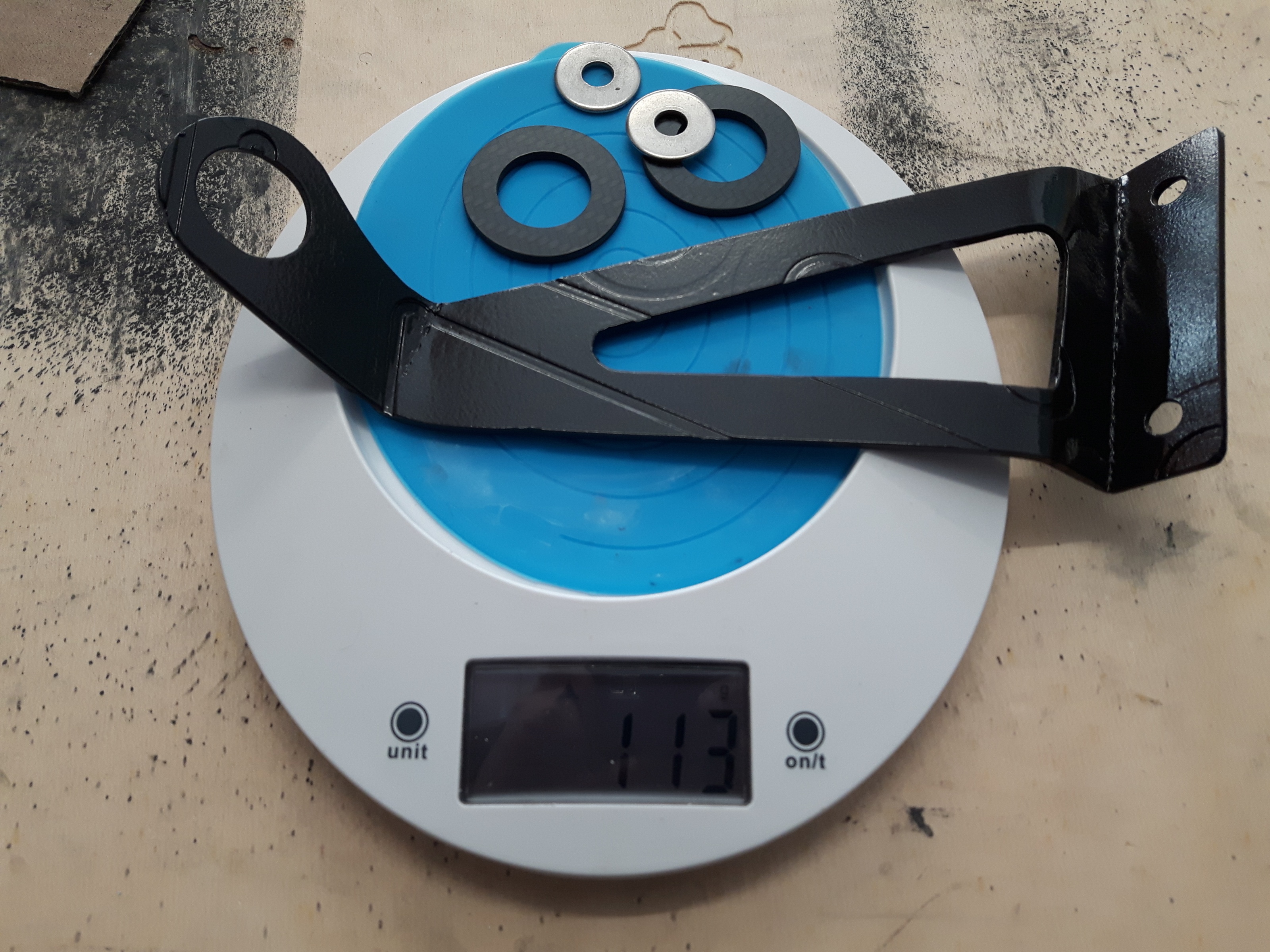

Gewicht Halter Schwingspule:
-> Gewichtsersparnis von 334g
PS: Die angehängte Grafik mit 113g im Display war ne Idee, habe ich aber nicht umgesetzt. Das Bild ist ausversehen hochgeladen worden, einfach ignorieren ;)

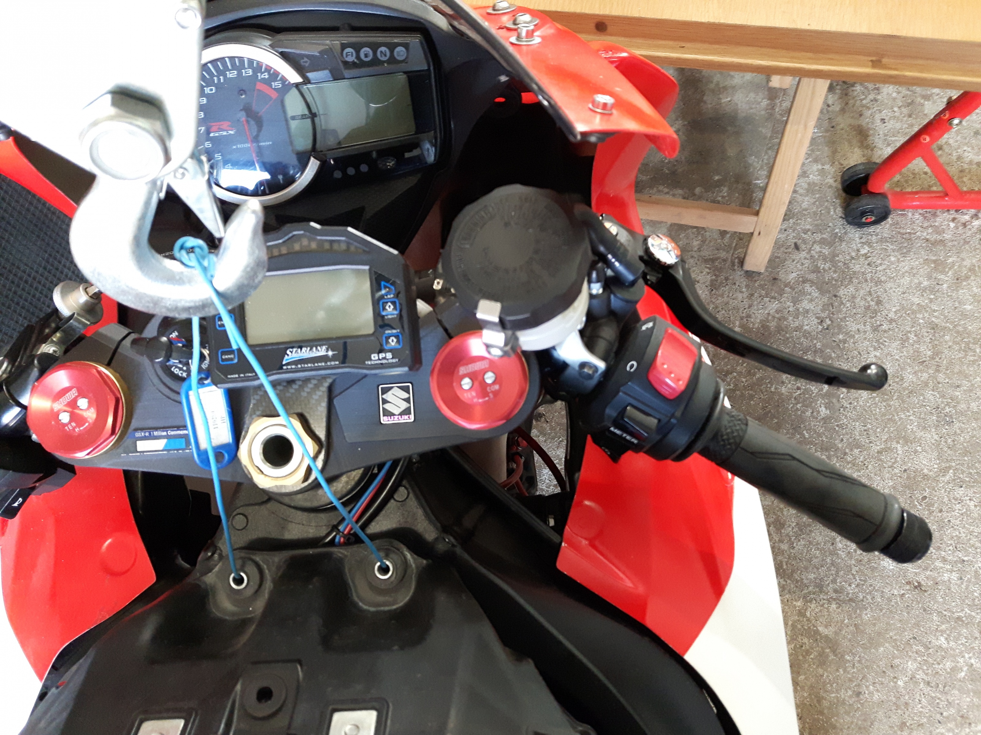

Du benutzt nicht wirklich den Flaschenzug nur um dein Tank anzuheben ? xD

Mal hebt er nen Motor, mal ein Motorrad, ... und mal hält er nur nen Tank hoch :D

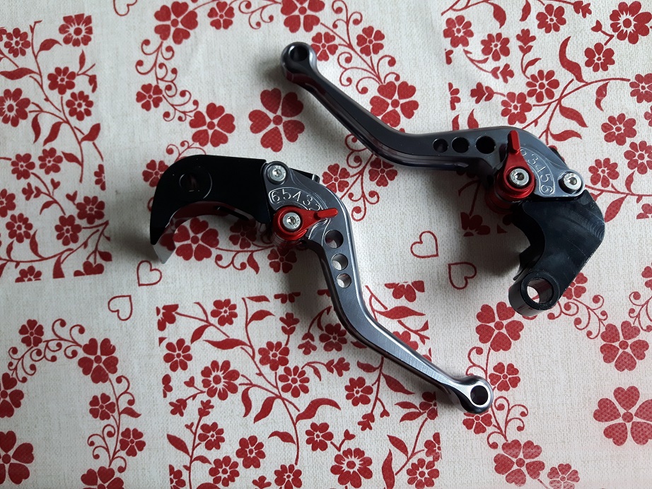

Statt der Seriengriffe habe ich ein paar kurze und verstellbare angebaut.
In Sachen Gewicht macht das quasi keinen Unterschied:
Kupplungsgriff Serie: 96g
Bremsgriff Serie: 173g
Kupplungsgriff kurz: 121g
Bremsgriff kurz: 160g
-> Kurze Griffe in Summe 12g schwerer

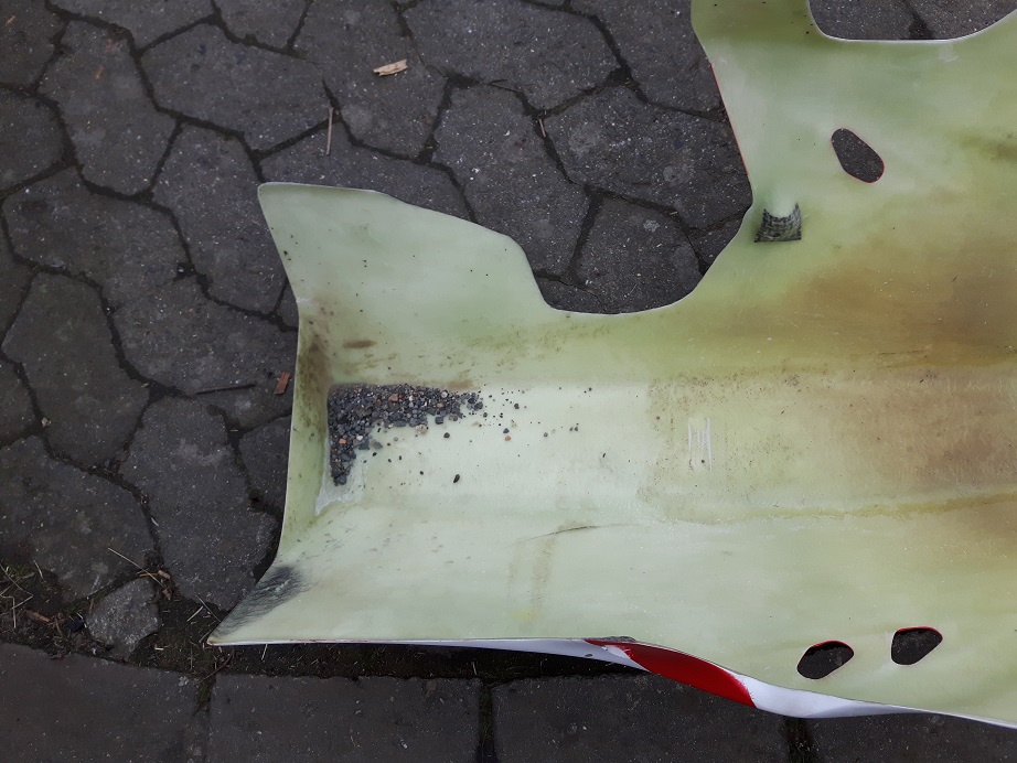

Ansonsten habe ich mich dazu entschieden das Unterteil der Verkleidung zu kürzen. Da die Verkleidung eigentlich für eine K9-L1 ist, war am Unterteil der Schutz der Brotbox vorgesehen. Die Baureihen L2-L6 haben bekanntlich keine Brotbox mehr. Wie auf dem Foto zu sehen ist, hat sich stattdessen ordentlich Dreck dort angesammelt. -> Weg damit :)
... spart außerdem auch 260g :p
