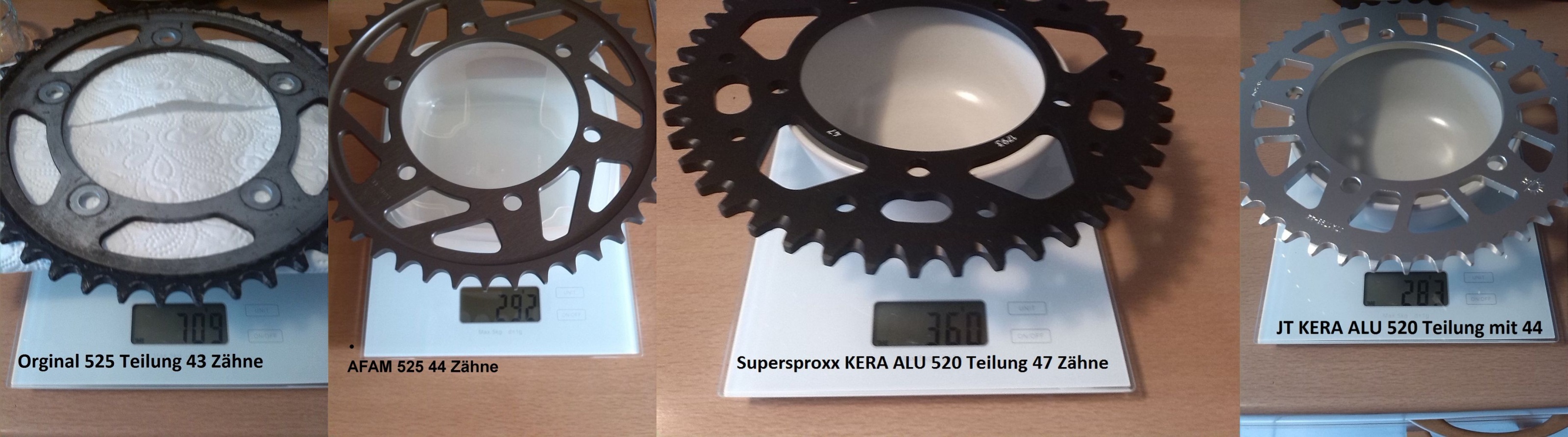

Heute ist das Alukettenrad gekommen.
Für 35€ erfreuliche 417g Eingespart und sogar damit noch die rotierenden Massen verringert.

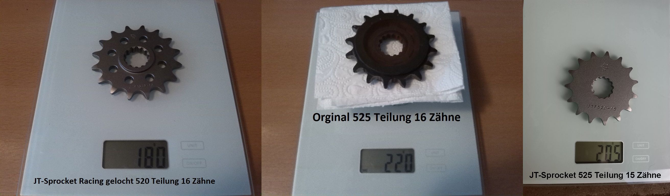

Heute ist ein herrlicher Tag zum abspecken.....................
Minus 2,296kg für 66€
Das Startverhalten ist besser/schneller.
Und auch noch gleich ein Vergleich von Ritzel.
