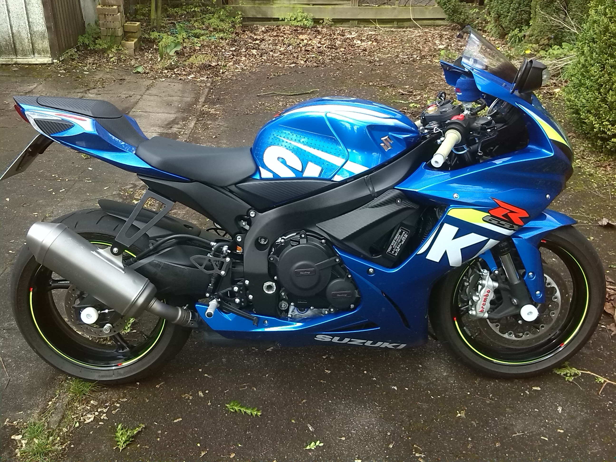

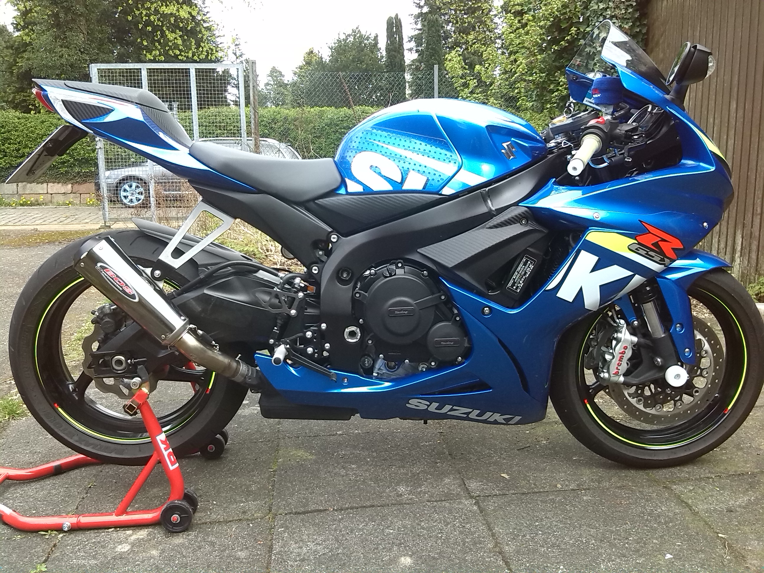

Aktuelles Foto.
Wartung ist abgeschlossen:
-Silkolene 10W50 PRO4
-HiFlo RC Filter
-Brembo DOT 5.1
-HiFlo Luftfilter

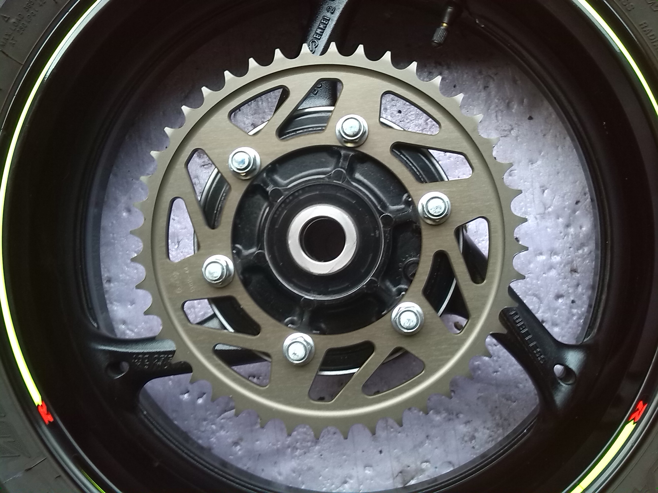

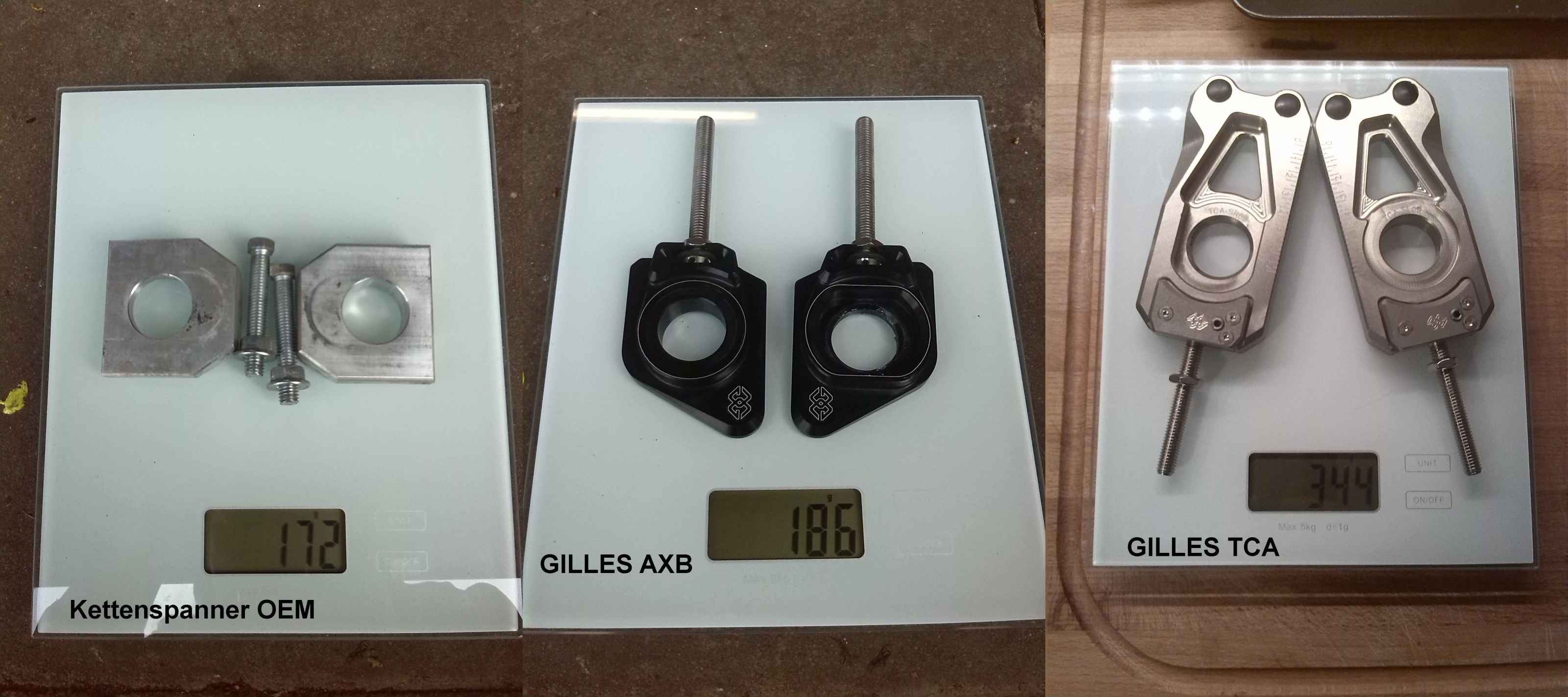

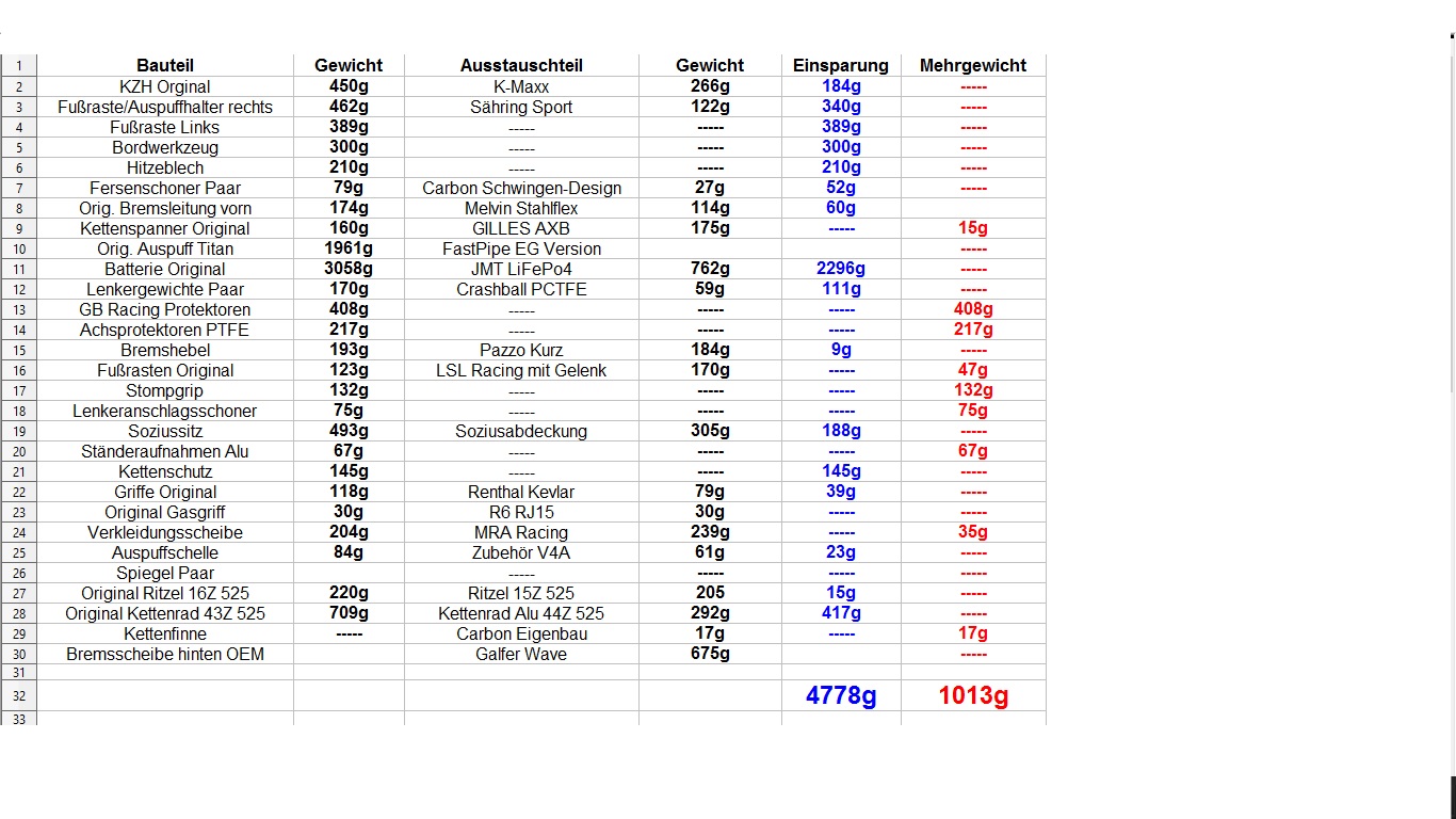

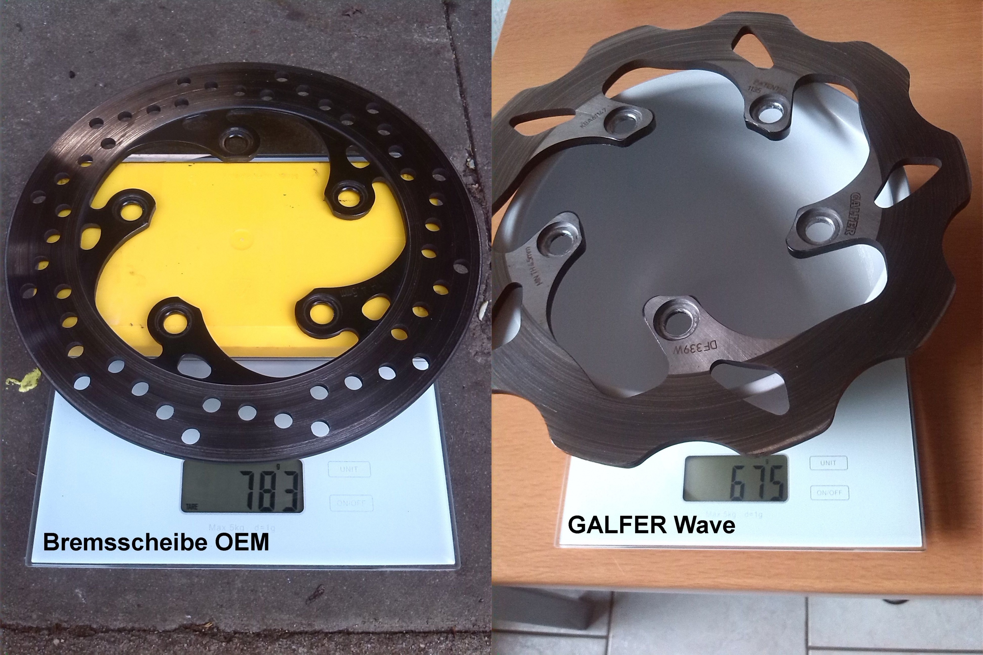

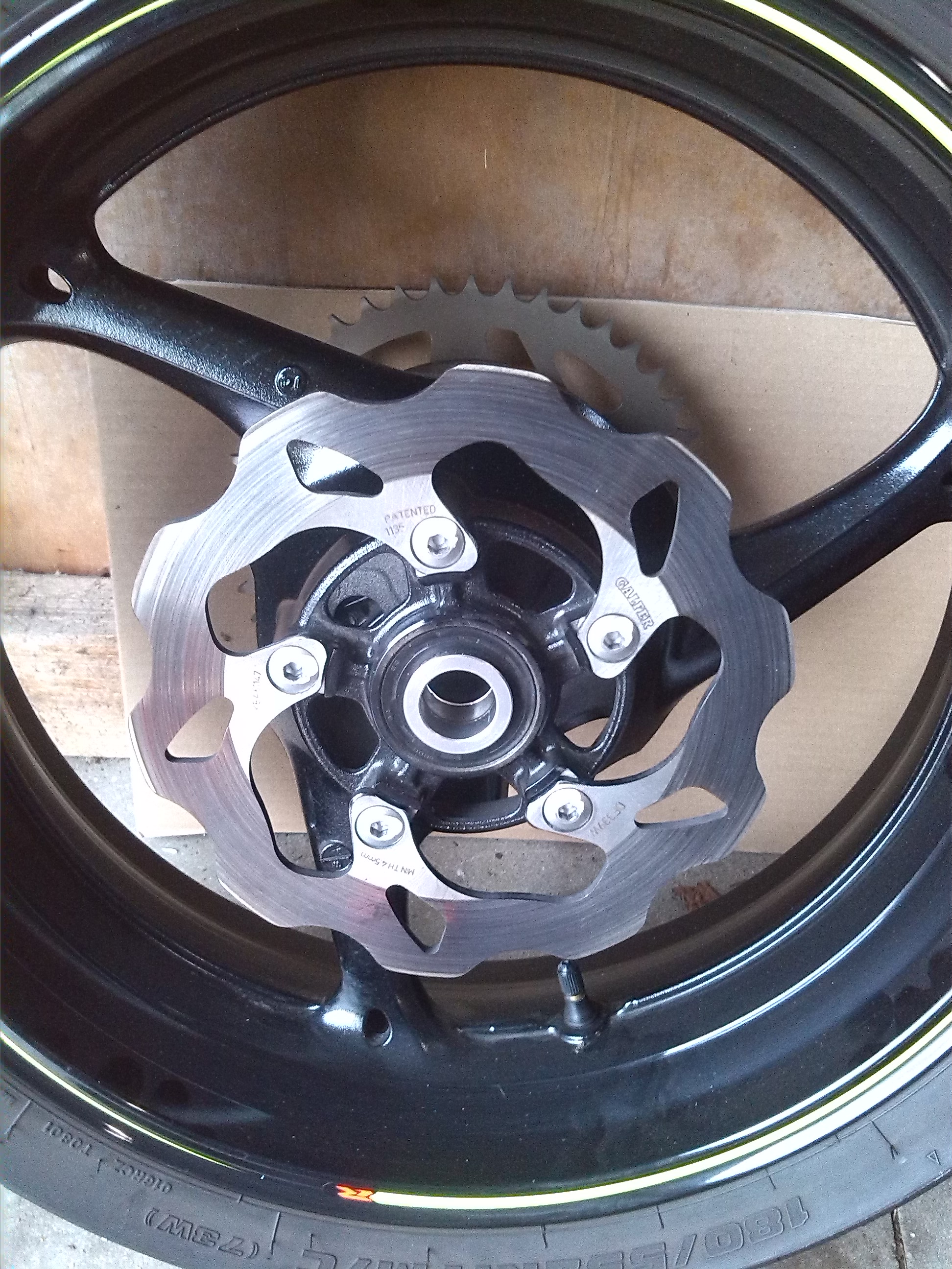

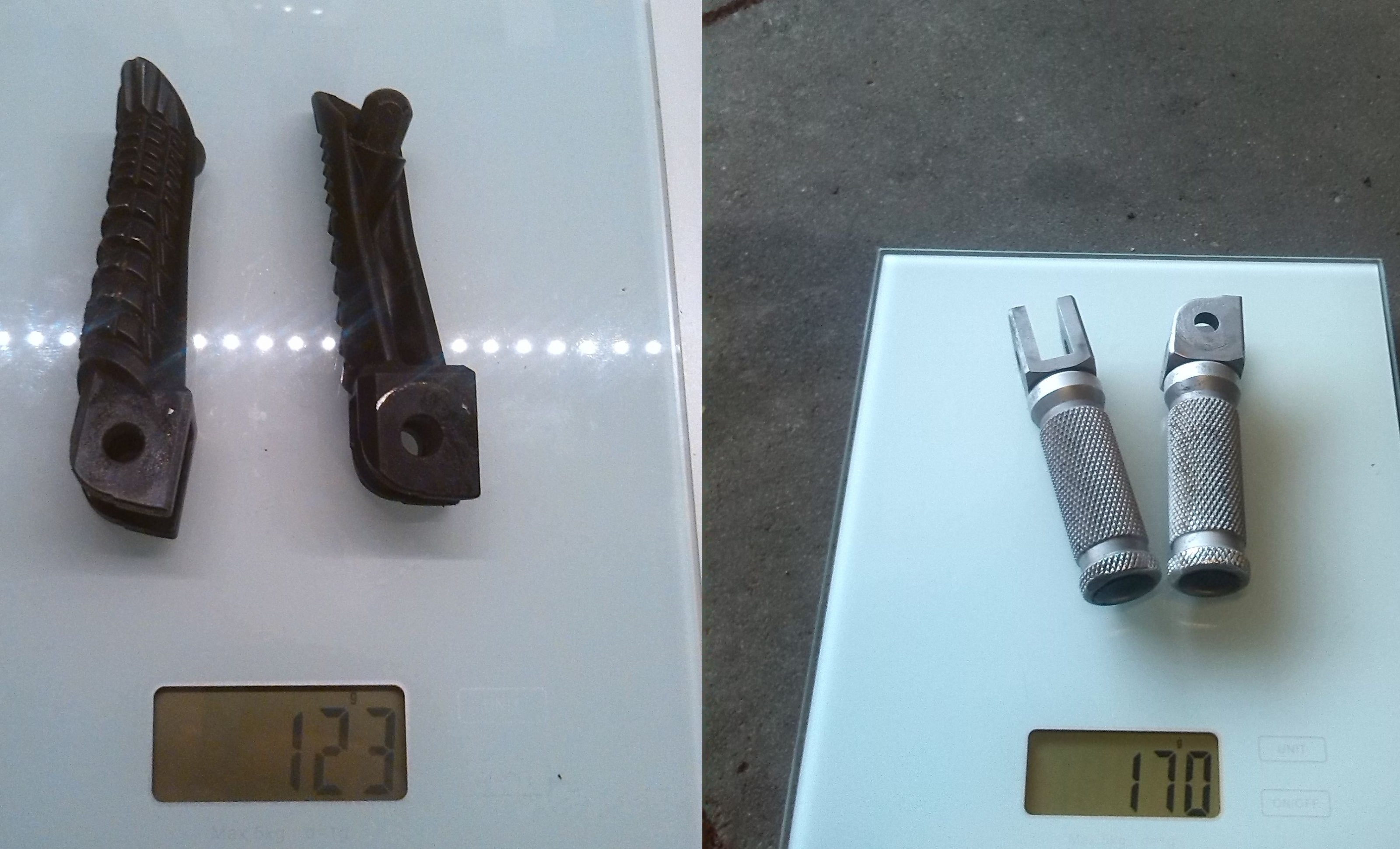

So heute nach der Feiertagsausfahrt noch bissl geschraubt.
Und noch ein bisschen die Küchenwaage mißbraucht.:D
Und diese Woche kommt noch ein Übergangszubehörpott.
Habe was schönes für 150€ geschossen.

die Kettenräder hab i ah.

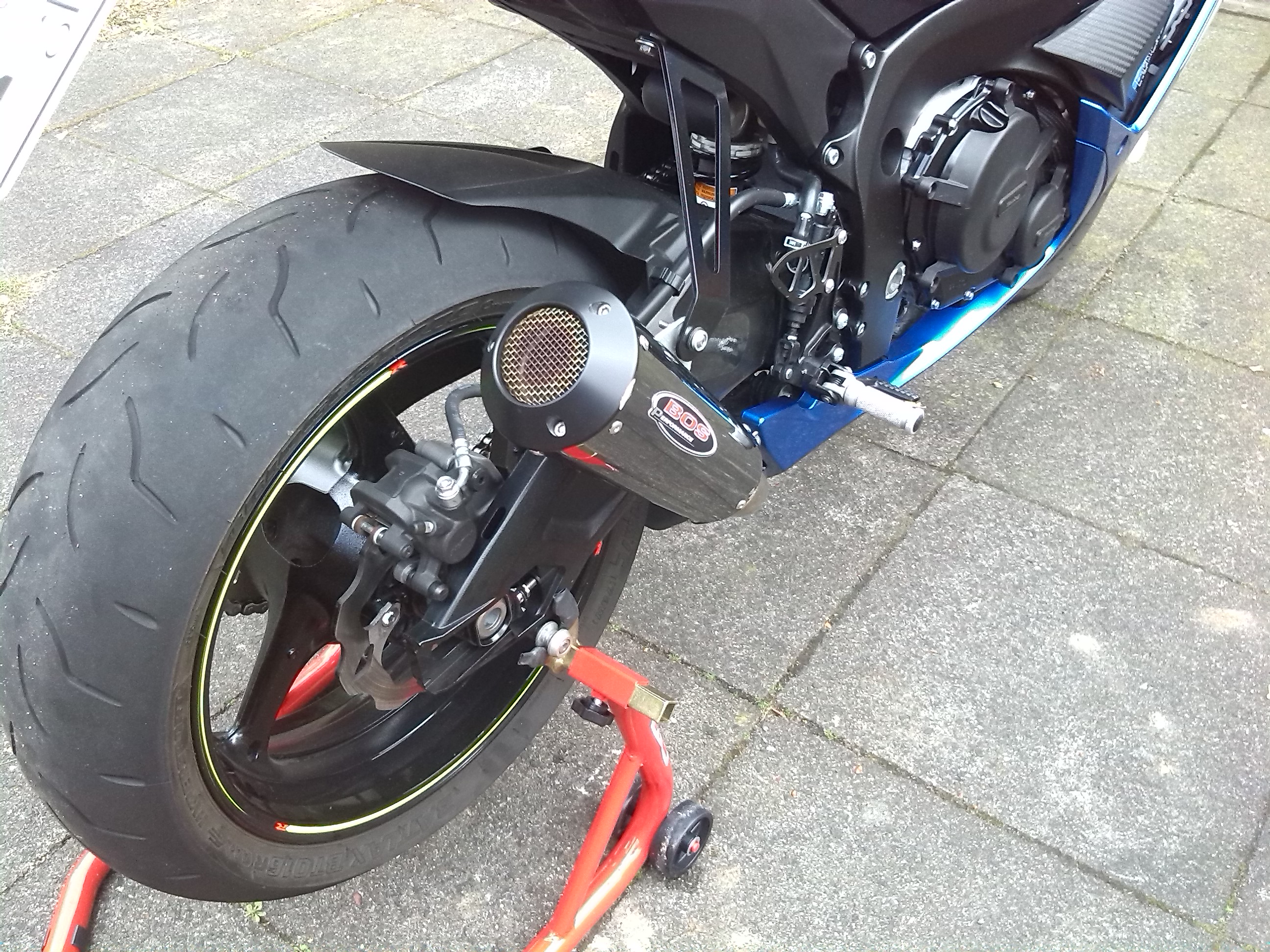

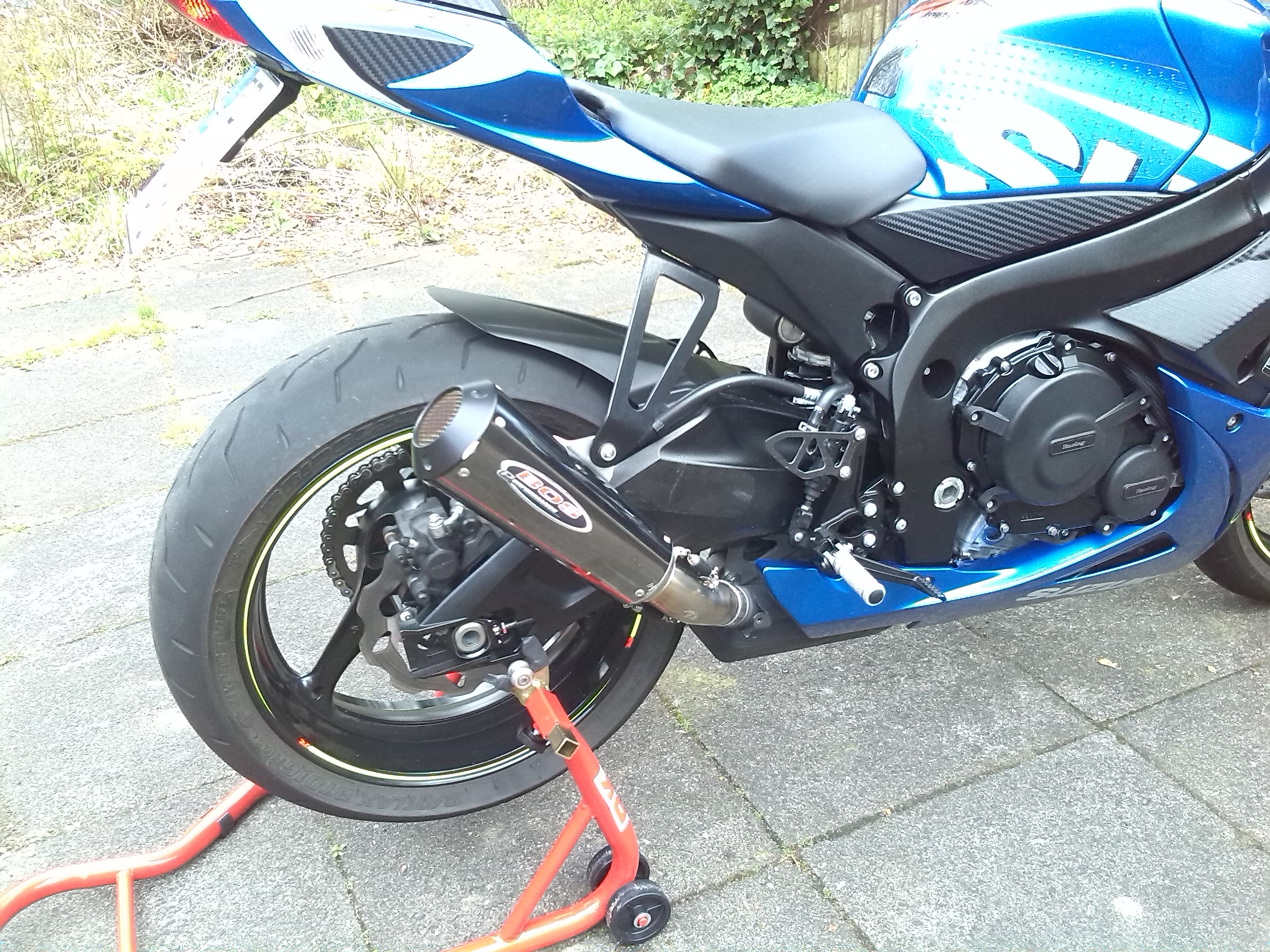

Heute kam der sehnlich erwartete Postbote mit nem geilen Paket.
Habe ich günstig geschossen mit nem leichten Sturzschaden(Kratzer ohne Beulen).
Er ist zwar nur 134g leichter als Original aber dafür sieht er Hammer geil aus, man kann nicht erkennen ob ein Killer drin ist und er klingt gut ohne Killer und ist noch im 93db+5db Rahmen. Also erstmal Perfekt bis die Titan/Kevlar Kopie davon fertig ist.

Schaut gut aus die Tröte :)
Sag mal, die LSL Racing Rasten die du verbaut hast. Hast du da auch das LSL Gelenk gekauft, oder kann man die mit dem originalen anbauen ?

Beim Original ist Raste und Gelenk aus einem Stück. Bei LSL ist die Raste an das Gelenk geschraubt.

Echt schöner BOS Topf.:rolleyes: Die sind eh die schönsten und effizientesten. :DIch würde mir auch wünschen, dass man nicht sehen kann, ob der dB eater verbaut is :)

Haha, da hat jemand bei BOS mitgedacht, als sie den Hasendraht auf's Loch gebaut haben. Top! :D

geiler topf!
woher hast du die auspuffhalterung? wieviel hat diese gekostet?

Ich habe am Wochenende mal eine amtliche Geräuschmessung durchgeführt.
Vorgabe für die 600 GSX-R L5:
laut Schein 93db bei 6750 Umin
Original Auspuff 93,4db bei 6750Umin
BOS GT3 ohne db Killer 97,0db bei 6750Umin
Ich bin sehr freudig erleichtert da ja +5db Toleranz zugestanden werden.
