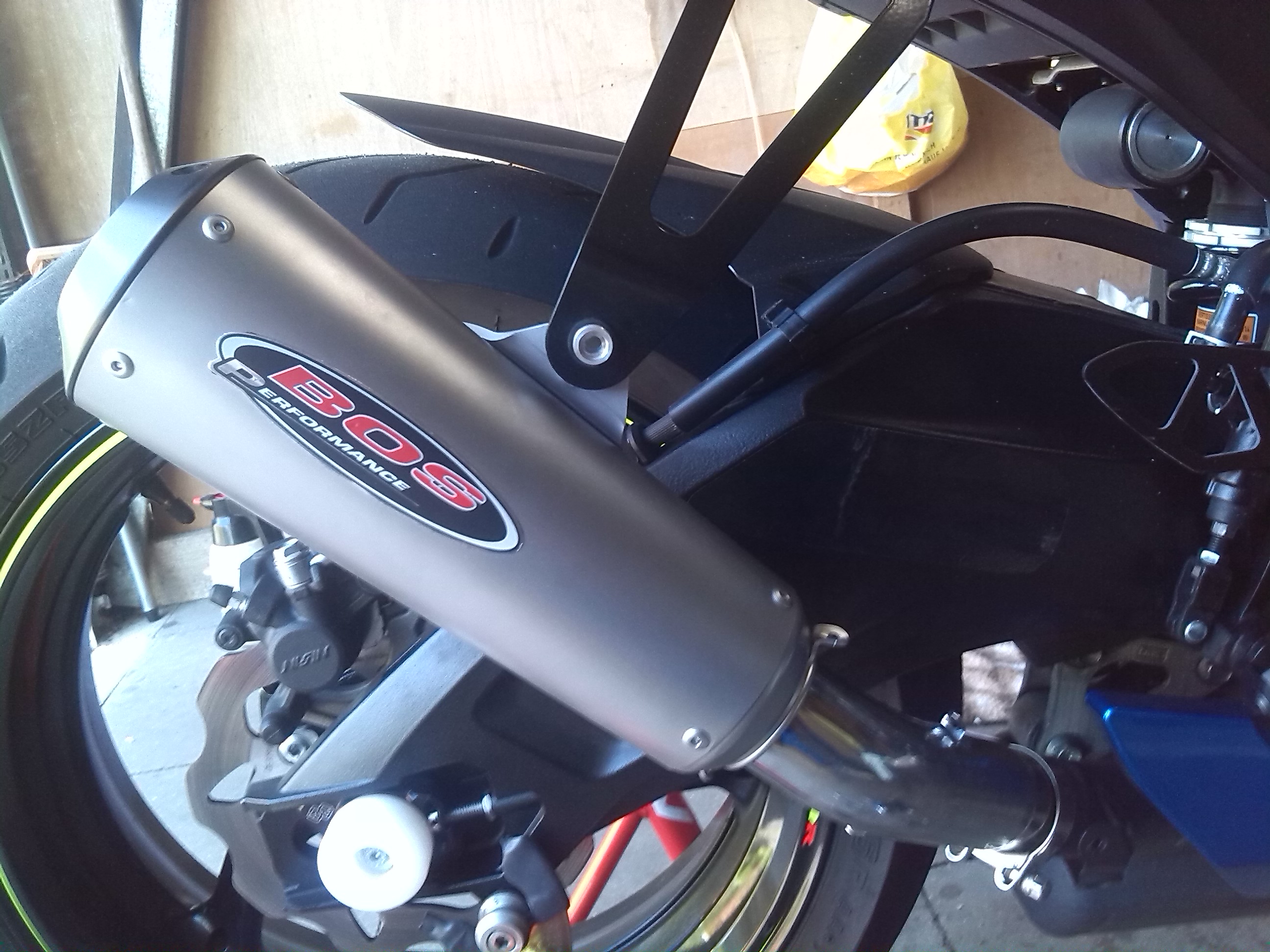

Gestern ging es an die Sturzschäden und das neue Finish des BOS Schalldämpfers.
Habe alle Kratzer auspoliert, den Mantel Glasperlen gestrahlt und das Zwischenrohr hochglanzpoliert mit der Hoffnung auf Anlauffarben.:rolleyes:

Sieht aus wie neu! So lob ich mir das! :D

Stahl bekommt ja nicht so wirklich hübschen Anlauffarben wie Titan. :D

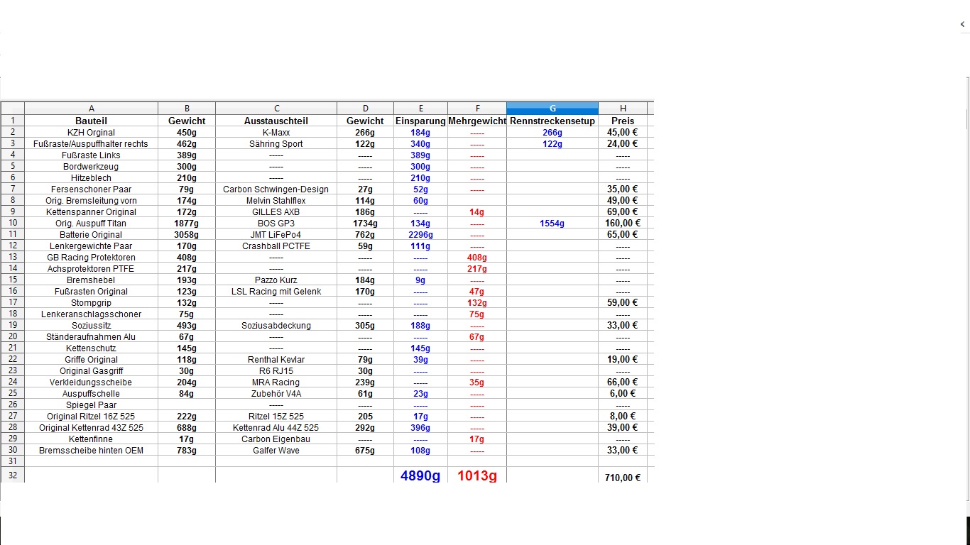

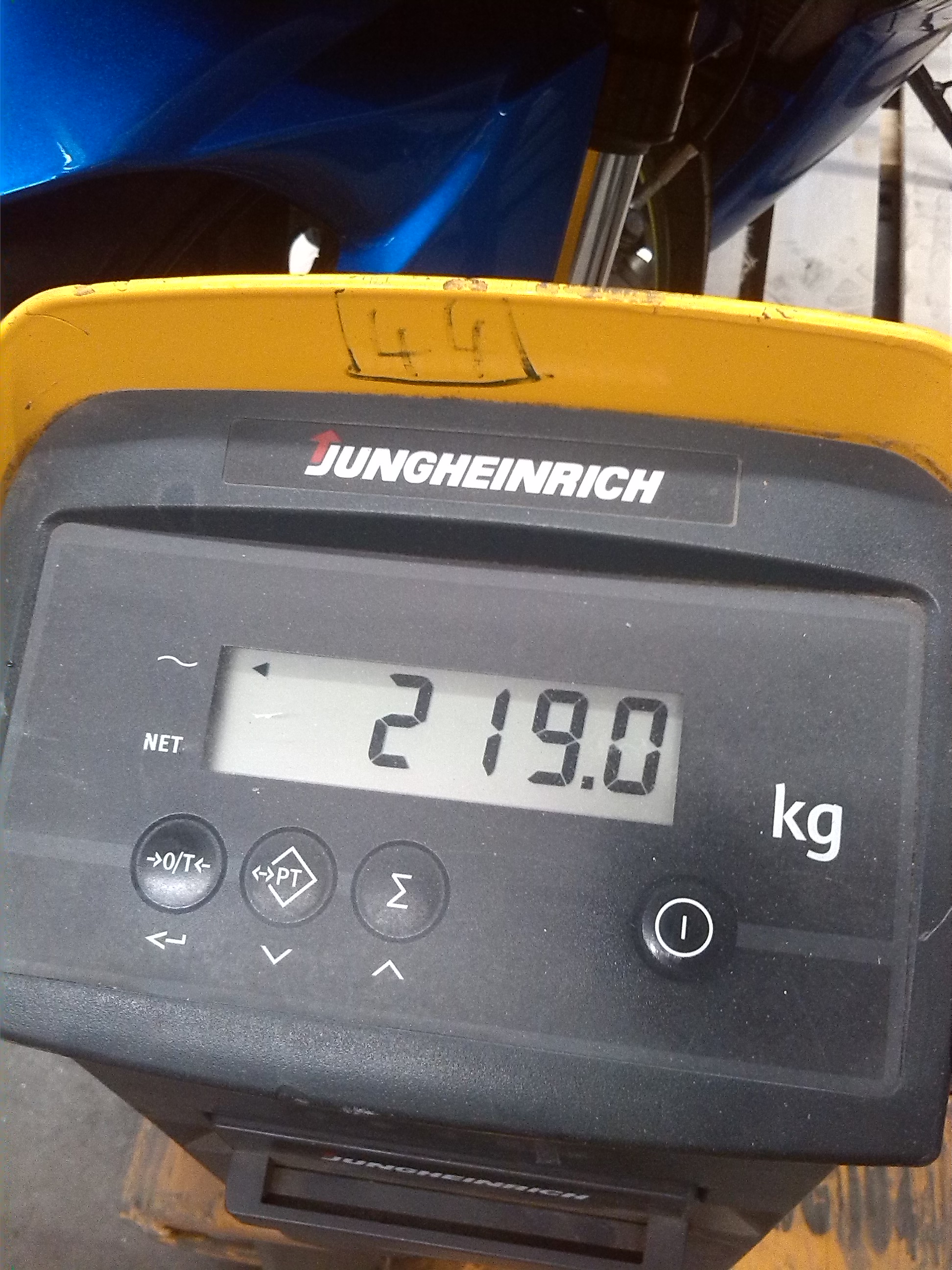

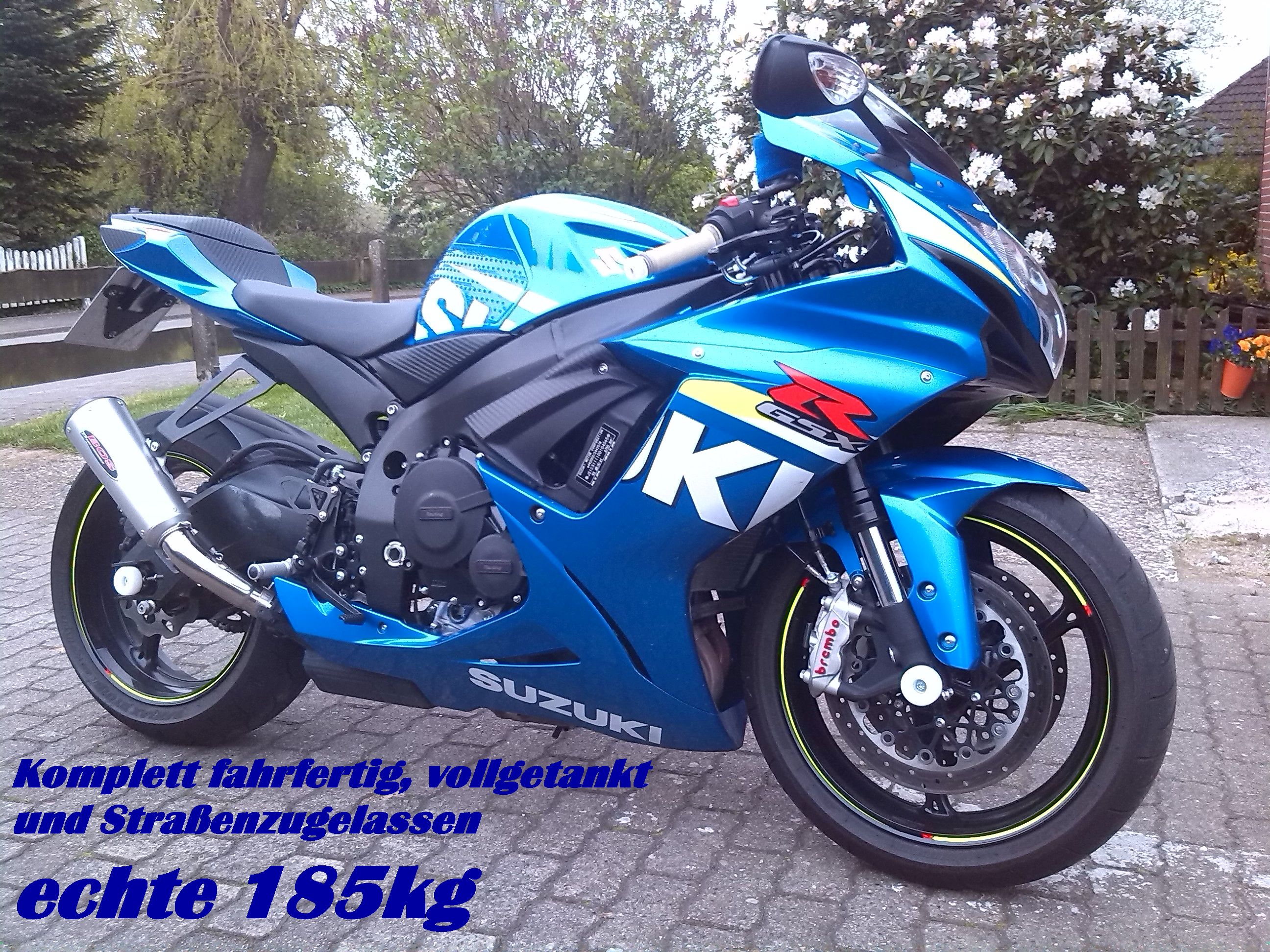

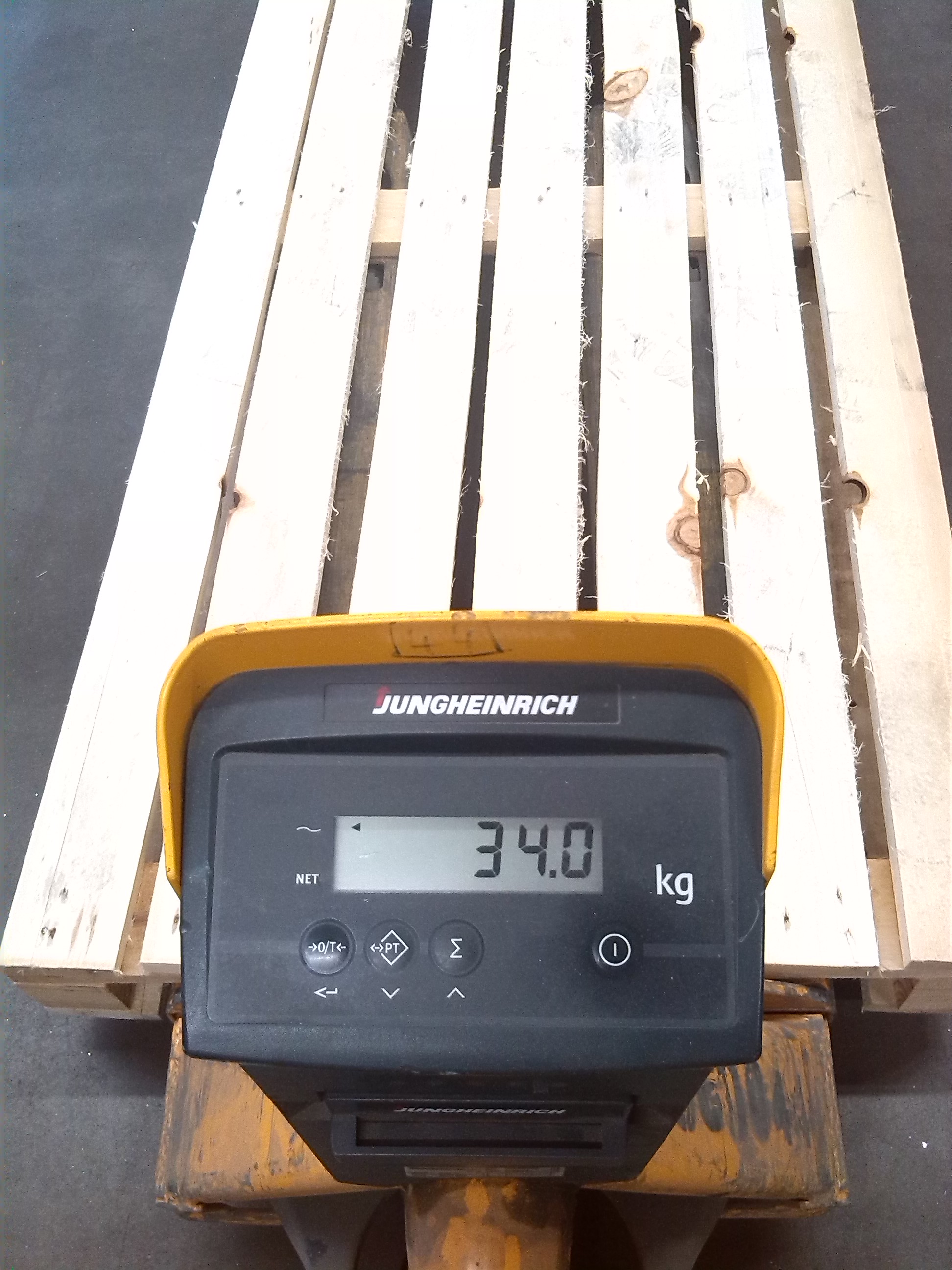

Heute war der große Tag. Time to weight...........................
Punktlandung.
Zur Info, die Waage zeigt ab 100kg nur noch in 0,5kg Schritten an.
Das heißt meine Gixxer wiegt fahrfertig, randvoll und halbwegs STVO konform
185kg
Ganz genau >184,5kg bis <185,5kg
