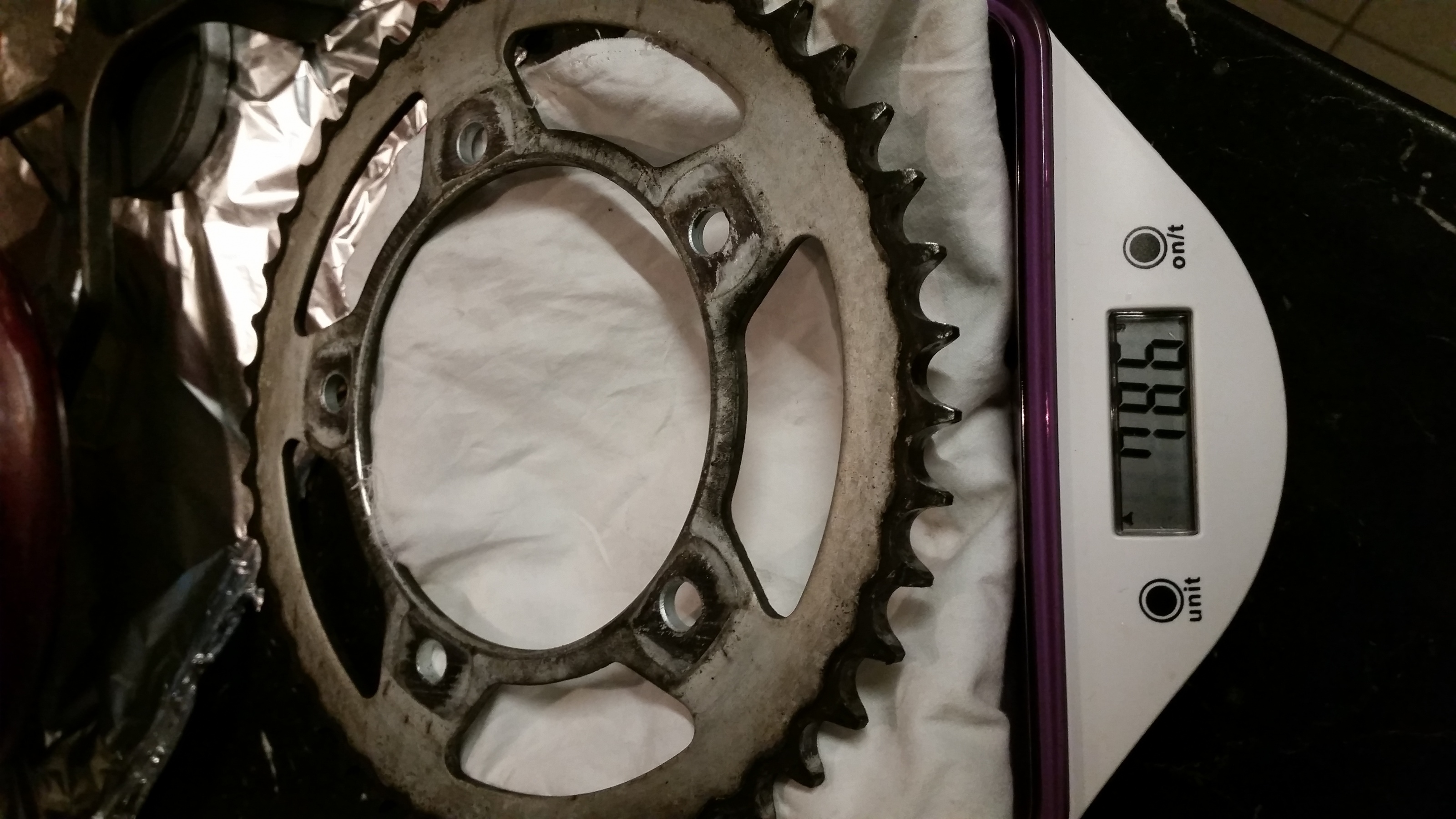

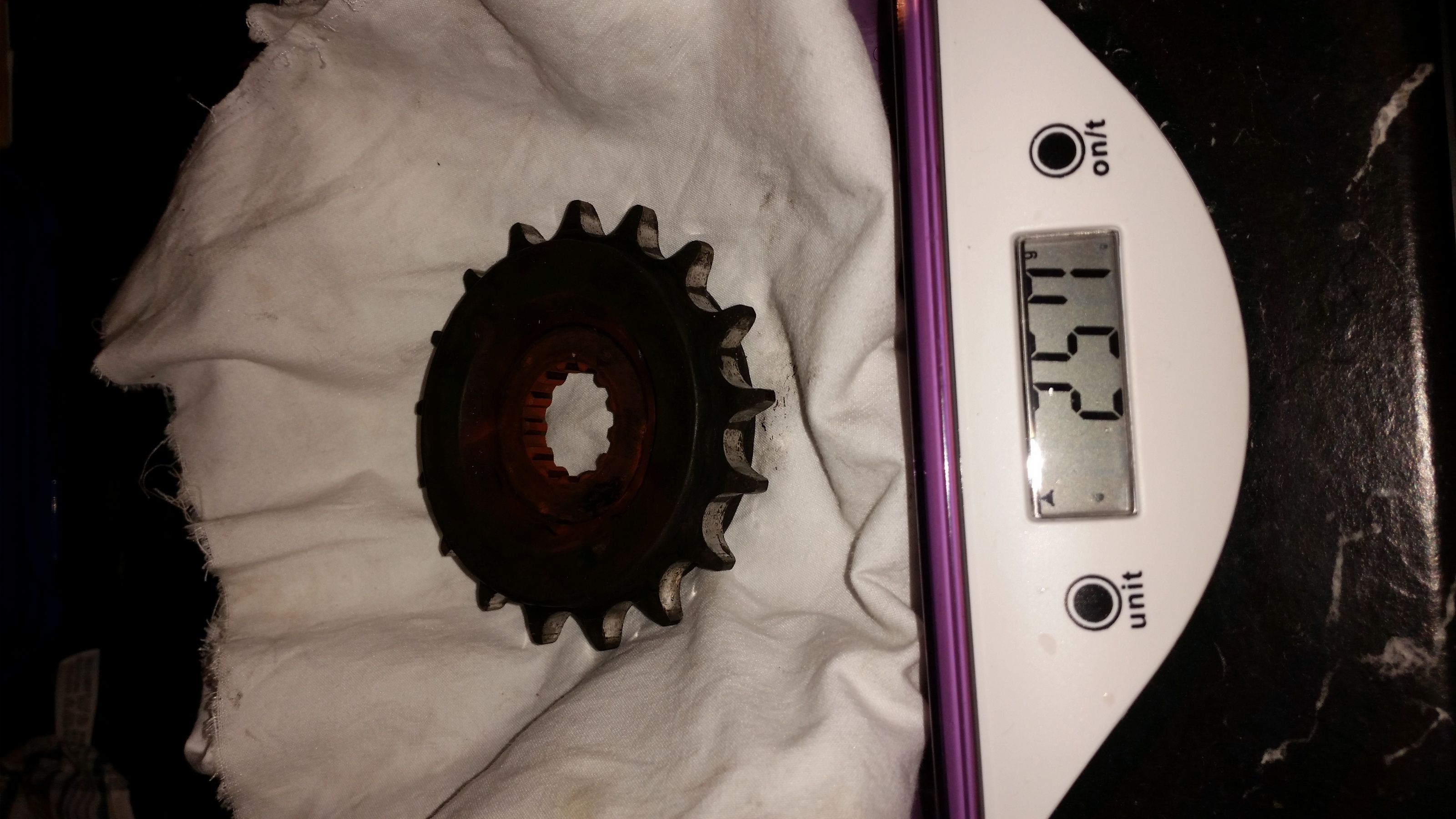

Habe hier mal ein paar wichtige Teile gemessen um mal den unterschied festzuhalten. Schlauerweise hatte ich das Kettenblatt schon eingebaut, allerdings hole ich eh noch eins mit 47 Zähnen, dass kann dann als Referenz zum originalen Stahl Kettenblatt genommen werden. Was aber in jedem Fall nicht unerwähnt bleiben sollte ist die Tatsache das enorm viel einsparpotenzial im Antriebsstrang steckt. Entscheidend ist nicht nur die Tatsache Gewicht einzusparen vielmehr ist es wichtig wo gespart wird. Ich denke das sich beim Tausch eines kompletten Kits locker ein Kilo einsparen lässt. Und das an rotierenden Massen!!! Mehr Drehfreude und evtl. ein paar PS mehr die am Hinterrad ankommen, ob sich das nun in Rundenzeiten auswirkt ist nochmal eine andere Frage...
Original Ritzel mit 17 Zähnen
Renn Ritzel mit 15 Zähnen

Die Kette macht das meiste Kraut fett. Die Originale gg. ne ERV3 bspw. lässt einiges sparen.

Hallo Sami
Hast du die Übersetzung jetzt auf 15/47 geändert ? Das ist schon ziemlich kurz, dachte du wolltest 16/47 fahren.

E_kin=1/2 *mv² // wäre mal interessant zu wissen, was deine Gewichtsänderung bewirkt. Wenn du die Zeit/ Lust hast und auch noch eine gute *abgesperrte* Beschleunigungsstrecke kennst, dann nimm mal Zeiten und Geschwindigkeitsverläufe.
Nach der trivialen Rechnung gehe ich davon aus, dass du eventuell etwas schneller hochziehst, aber ich glaube vmax könntest du verlieren, da doch die max Drehzahl nicht von dem Kettenrad, sondern von dem Motor begrenzt wird.

Problem ist natürlich das ich keinen direkten Vergleich habe durch die Winterpause. Fühlbar sollte eine gewichtsersparnis nicht sein. Dafür ist die Summe zu gering und die veränderte Übersetzung zu radikal.
Hallo Sami
Gruss Patrick
Das 15er ist nicht verbaut, hab ich noch über. Ein 47er kettenblatt hab ich noch nicht besorgt ^^ ist also noch 16/45 bzw 47 optional
