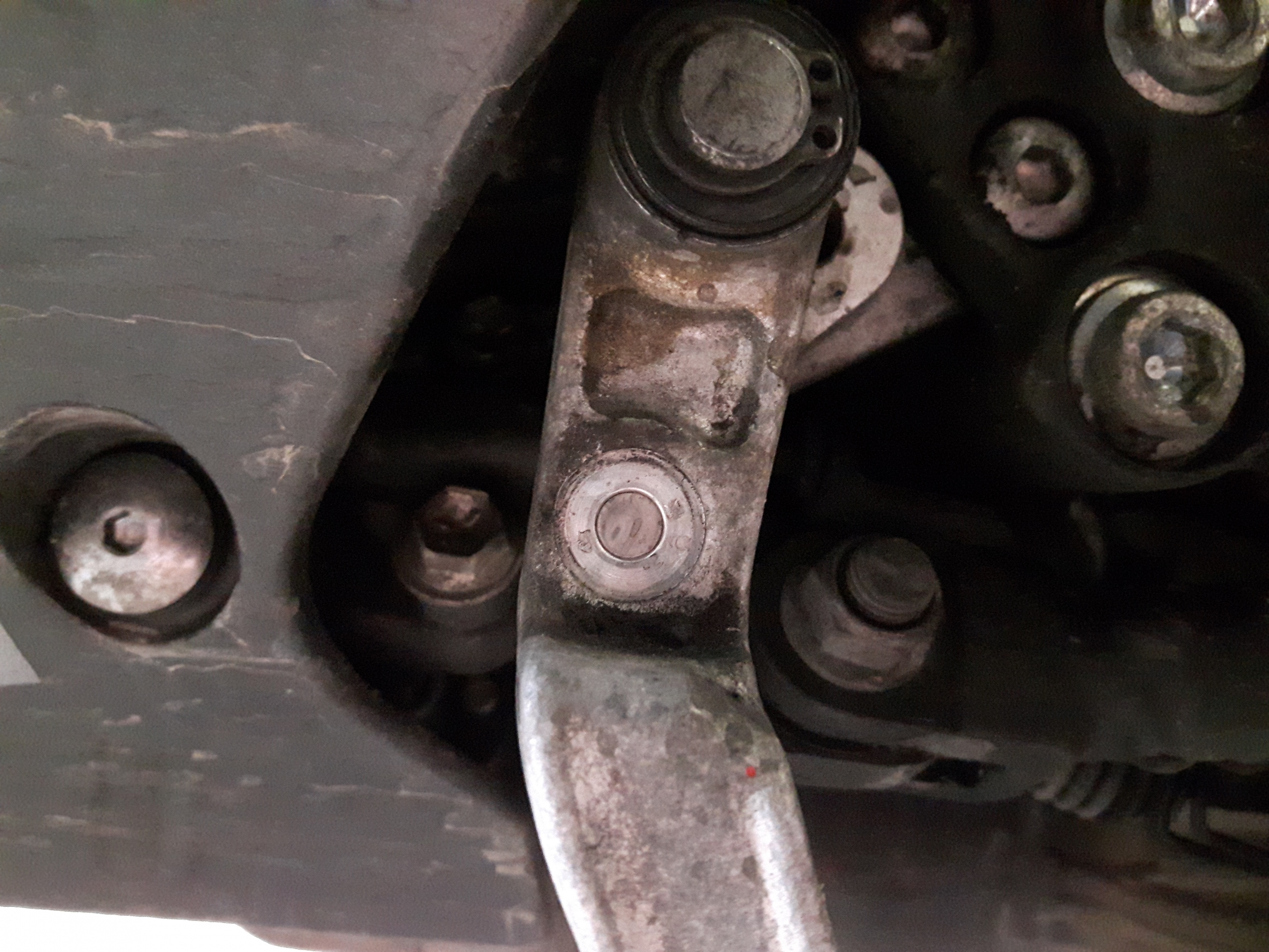

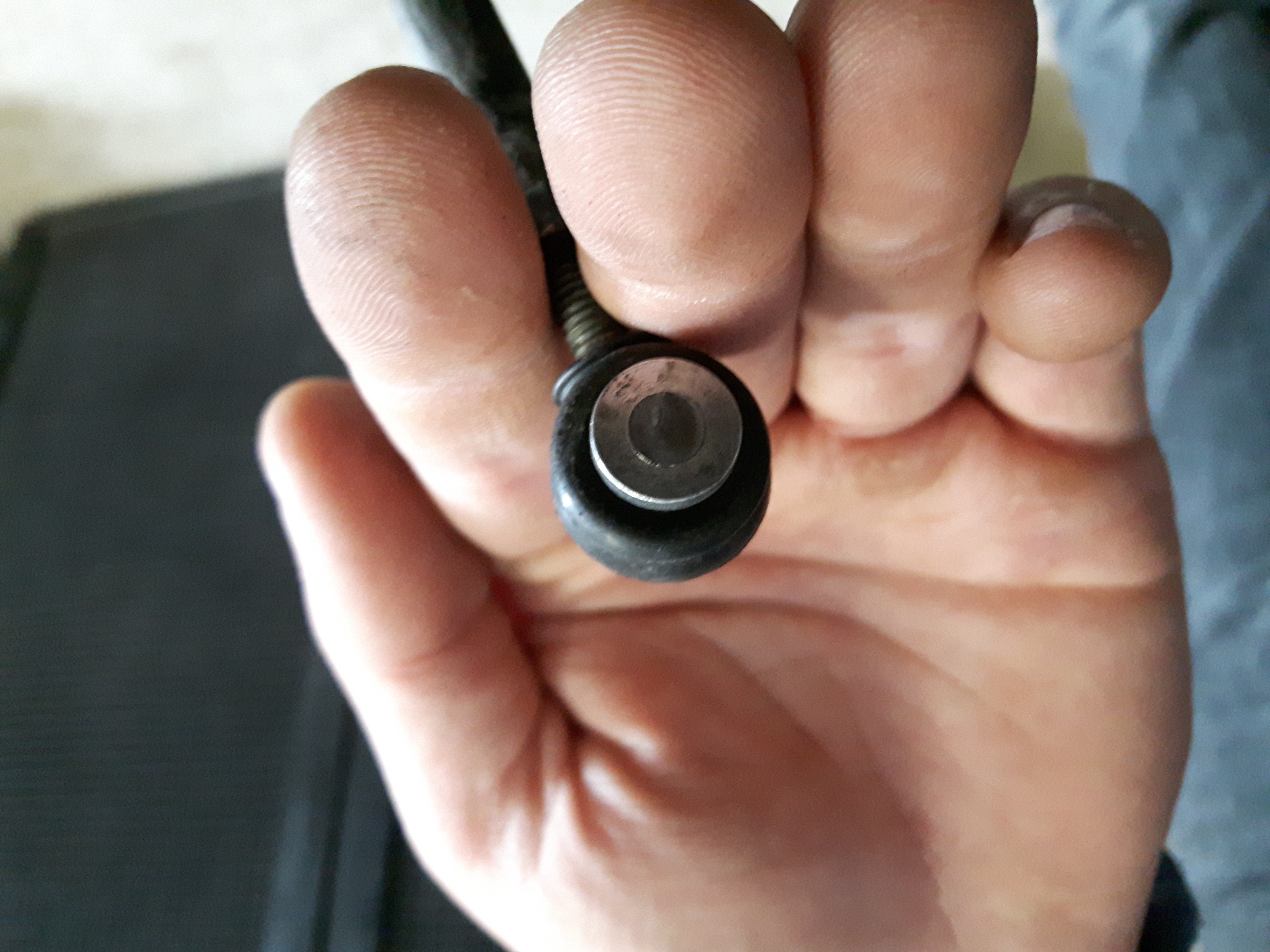

Moin,
bei meiner Kilo ist vorgestern der Schalthebel bzw. die Kugel zur Aufnahme des Kugelgelenks der Schaltstange gebrochen. Es handelt sich dabei offensichtlich um Materialermüdung oder einen Fertigungsfehler. Mit Reparieren ist da nicht viel - die Lösung ist wohl ein neuer Schalthebel.
Hat jemand schonmal das gleiche Problem gehabt? Ich würde mal Suzuki anschreiben im Sinne der Kulanz.

Nein Spaß beiseite, der Hebel hat ewig seinen Dienst getan und der Kugelkopf ist bei einer ganz normalen Fahrt plötzlich (nach schon 100 gefahrenen Kilometern) einfach abgebrochen ohne besondere Krafteinwirkung. Irgendeinen Grund muss es dafür geben, wobei mich das nicht wirklich interessiert. Fakt ist, dass sowas bei einem nicht beschädigten Hebel ohne besondere Krafteinwirkung einfach nicht passieren darf. Jetzt ist es aber passiert - mal sehen was Suzuki dazu sagt - ein neuer kommt auf jeden Fall dran - abwarten und Tee trinken. Mich hatte nur interessiert ob das schon mal wem anders hier passiert ist, weil das ja doch irgendwie ein komischer Defekt ist - wohl weil sowas in der Form so eigentliche nicht passiert.

Und falls es wen interessiert:
Die Lösung für den Schalthebel ist ein neuer 10mm Kugelzapfen mit M6 Schraubgewinde für 1,49€. :)
