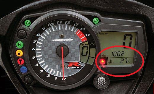

Hallo,
wie stelle ich den Schaltblitz ein?
Aus der Bedienung werde ich nicht schlau.
Danke

In der Suche steht nur noch ein Thema, bez?glich Schaltblitz in der K5.
Wir haben es mit der Bedienung probiert, blicken aber nicht durch.
Dort steht, man sollte ?ber ADJ und SEL einstellen, in 250upm Schritten, irgendwie tut sich da aber gar nichts?!
Du musst die z?ndung aus haben-> ADJ dr?cken und z?ndung einschalten
in dem rot makiertem bereich sollten dann so striche erscheinen das bedeutet du bist im men? um den blitz einzustellen
mit der SEL taste kannst du zb nun w?hlen wie hell der blitz ist
um zum n?chsten punkt zu kommen einmal ADJ dr?cken
jetzt k?nntset du zb einstellen ob der blitz blinken oder dauerleuchten soll
Sollte nun zb der punkt kommen an dem du die drezahl einstellst kannst du das daran erkennen das der zeiger vom drezahlmesser ein bestimmten wert anzeigt diesen wert kannst du durch dr?cken der SEL taste ver?ndern, ist der MAXwert erreicht zb 13000 u/min und du dr?ckst noch einmal SEL dan beginnt der zeiger wieder bei dem MIN wert zb 6000 u/min
um die einstellung zu beenden einfach z?ndung aus und wieder an ohne irgendwelche kn?pfchen dr?cken und schon sollte es klappen.:cool:

Hat geklappt, aber war irgendwie kompliziert*fg
Danke f?r eure Hilfe

im Handbuch steht aber man soll SEL drücken und dann die Zündung einschalten ;)! Thx Joschi mit ADJ hats geklappt ;)!

Wenn es um den Blitz geht:
Zündung aus, SEL UND ADJ gedrückt halten, Zündung ein...
Dann biste schon im Menü!
