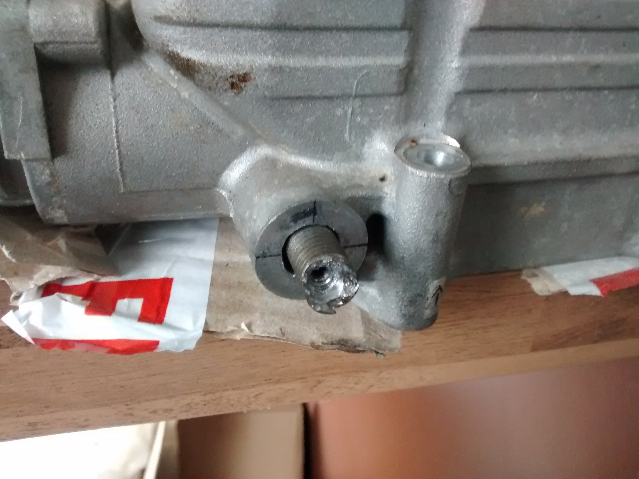

Zylinderkopf ist raus, war an sich einfach, wenn man es mal gemacht hat.

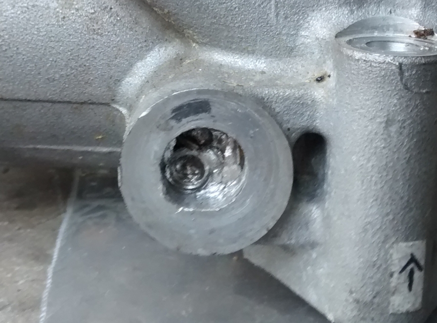

Die Schrauben auf der rechten Seite, wovon eine im Bild mit dem Pfeil gekennzeichnet ist, waren etwas fummelig, da der Rahmen im Weg war, aber gut.

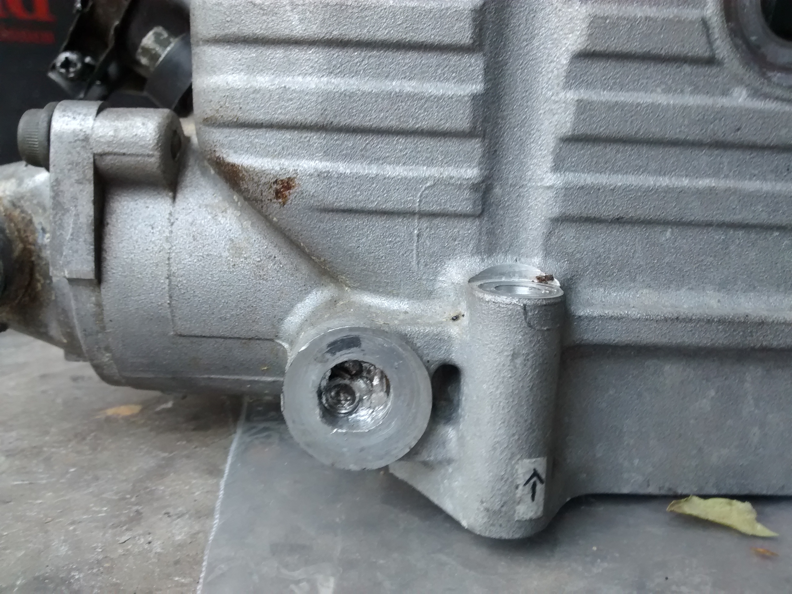

So sah die Kraterlandschaft vorm glätten aus.
Nach einigem Schleifen mit dem Dremel (Bohrer war nicht anzusetzen) sieht es so aus.
Gut erkennbar eine Vertiefung.

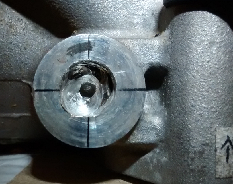

Nach dem Glätten fiel mir ein runder Umriss auf, den ich für ein Bruch in der Schraube hielt.
Zwecks Bohrung angekörnert, fiel dort ne art Spitze heraus und verschwand im Nirvana.
Das Loch ist so schön sauber, dass man meinen könnte da wäre schonmal gebohrt und nen Ausdreher abgebrochen.
Das würde auch die Kraterlandschaft erklären, nett die Schraube einfach wieder drauf zu legen, damit man's nicht sieht.
Wie auch immer, das Loch ist nicht so zentriert wie es auf auf dem Bild scheint, also was tun?
Nochmal 2mm runter schleifen oder oder das Loch zum aufbohren nutzen (scheint mir sinnvoller)?

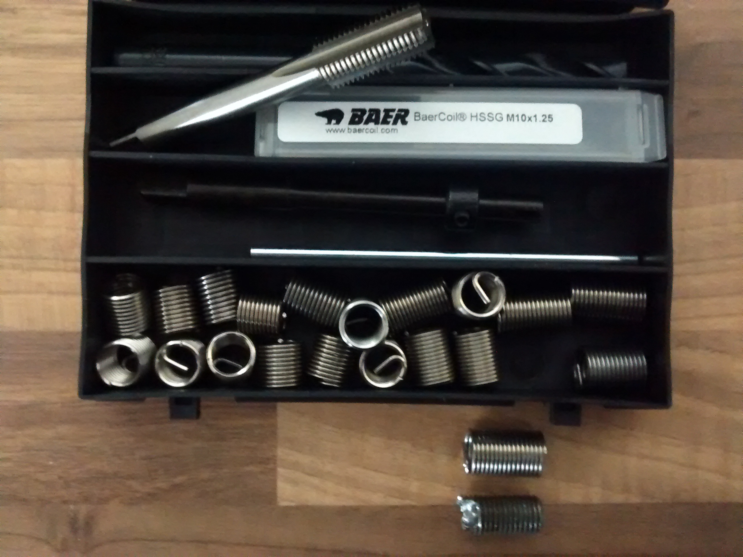

Zur Reparatur habe ich mir ein BearCoil Gewinde Reparatur Set besorgt, welches Einsätze verschiedener Länge enthält.
Einsätze mit 25mm Länge für M1,25 sind tatsächlich gar nicht so leicht zu finden, sollten aber schon sein, um dauerhaft gute Festigkeit zu erreichen.
In dem Set ist außerdem der entsprechende Kernlochbohrer, der Gewindeschneider, das Eindrehwerkzeug und eine Stange zum Abschlagen des Eindrehnippels enthalten.
Um Zukünftig Problemen aus dem Weg zu gehen, habe ich gleich beide Gewinde der Rechten Seite ersetzt, obwohl das Hintere noch in Ordnung gewesen wäre. Im Folgenden ein paar Detail Bilder dazu anhand des vorderen (komplett ausgeschlagenen) Gewindes.

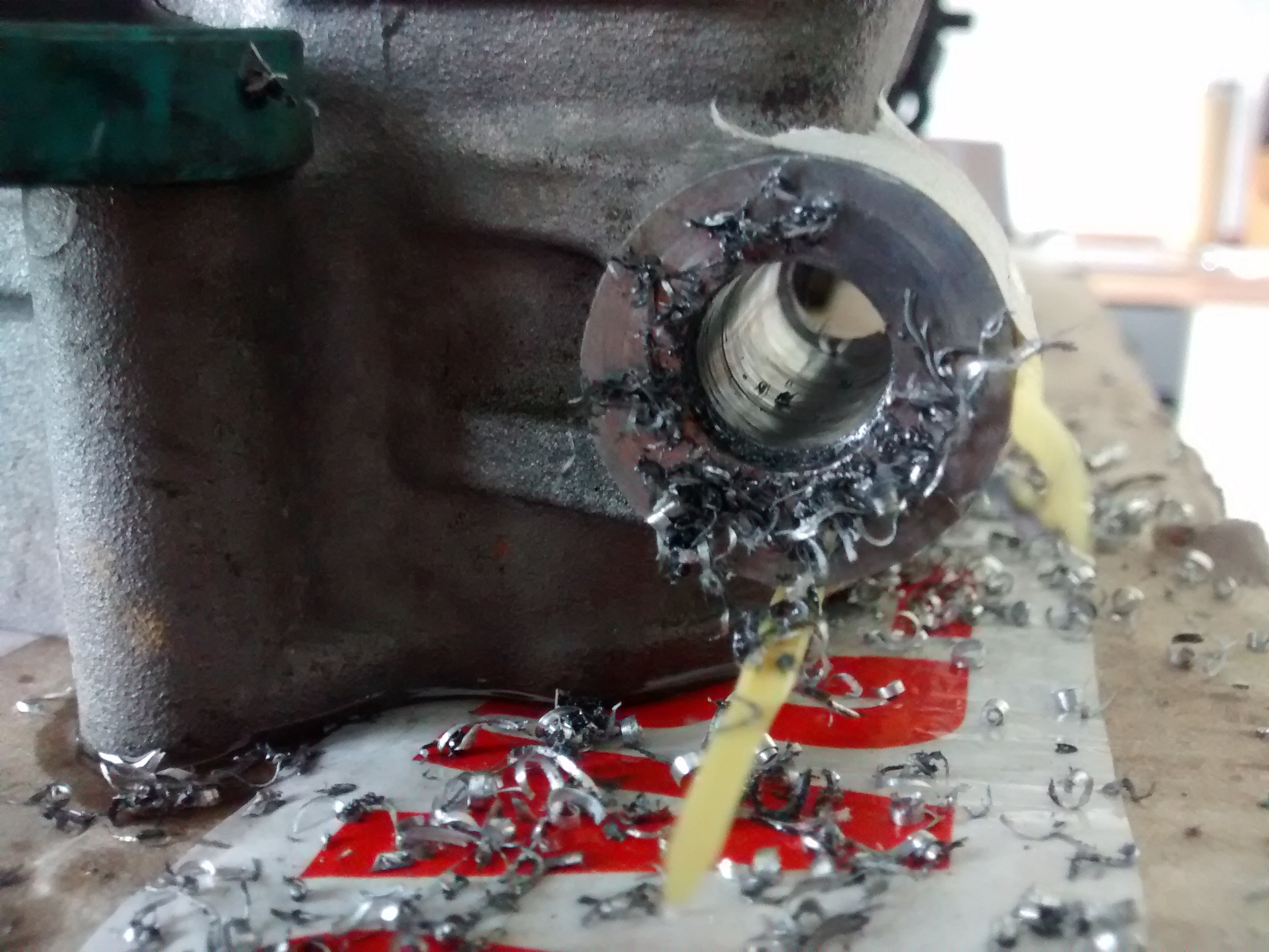

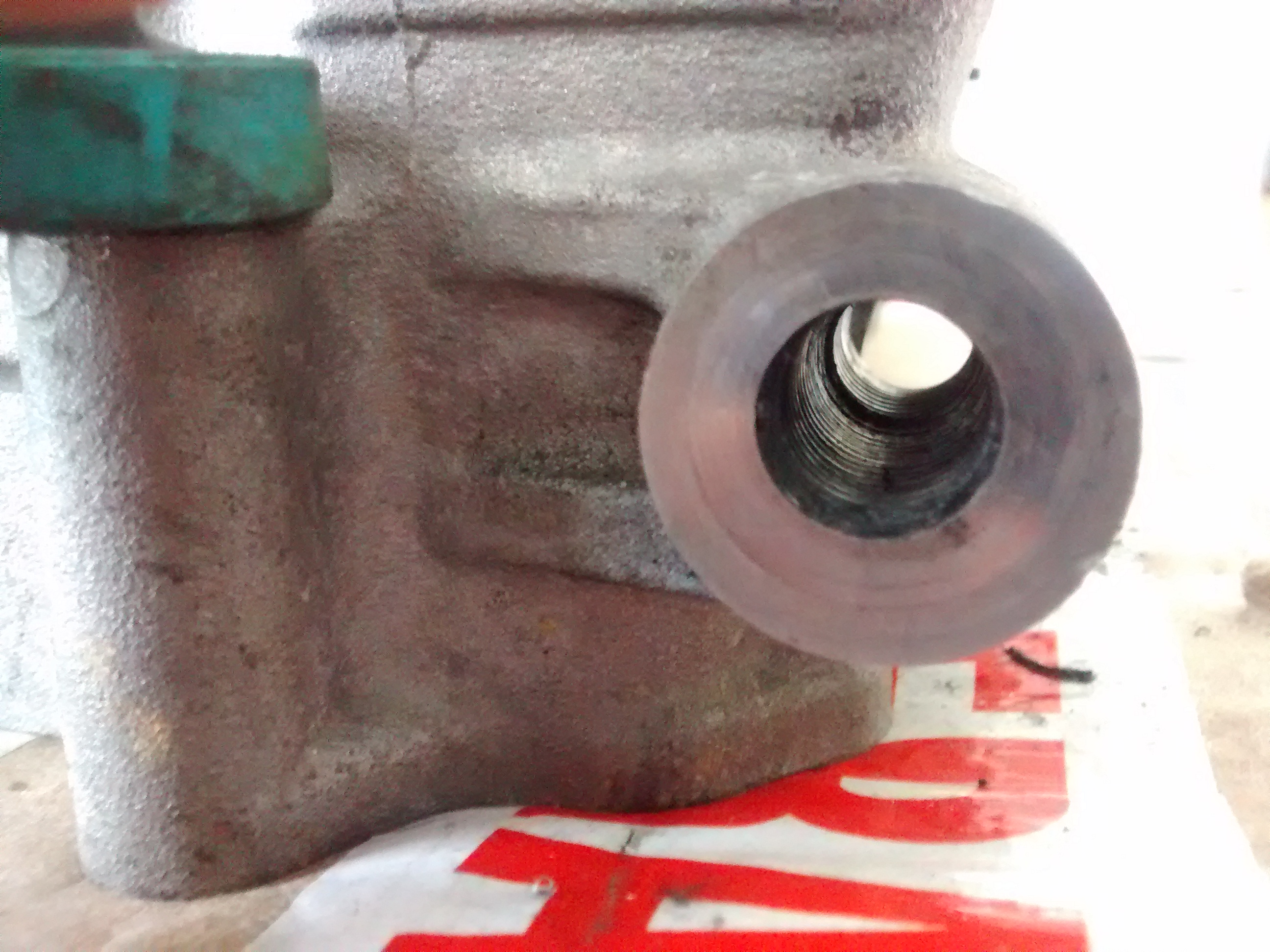

1. Gut zu erkennen, das blank geschliffene Gewinde vorn, während der hintere Teil noch intakt ist.

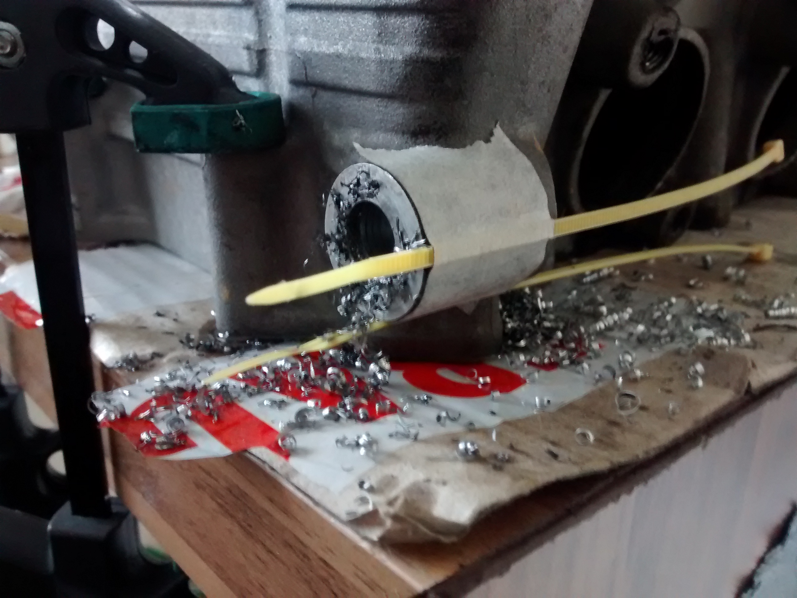

2. Kernloch gebohrt.
3. Laienhafte Orientierungshilfe, damit's auch einigermaßen gerade wird.

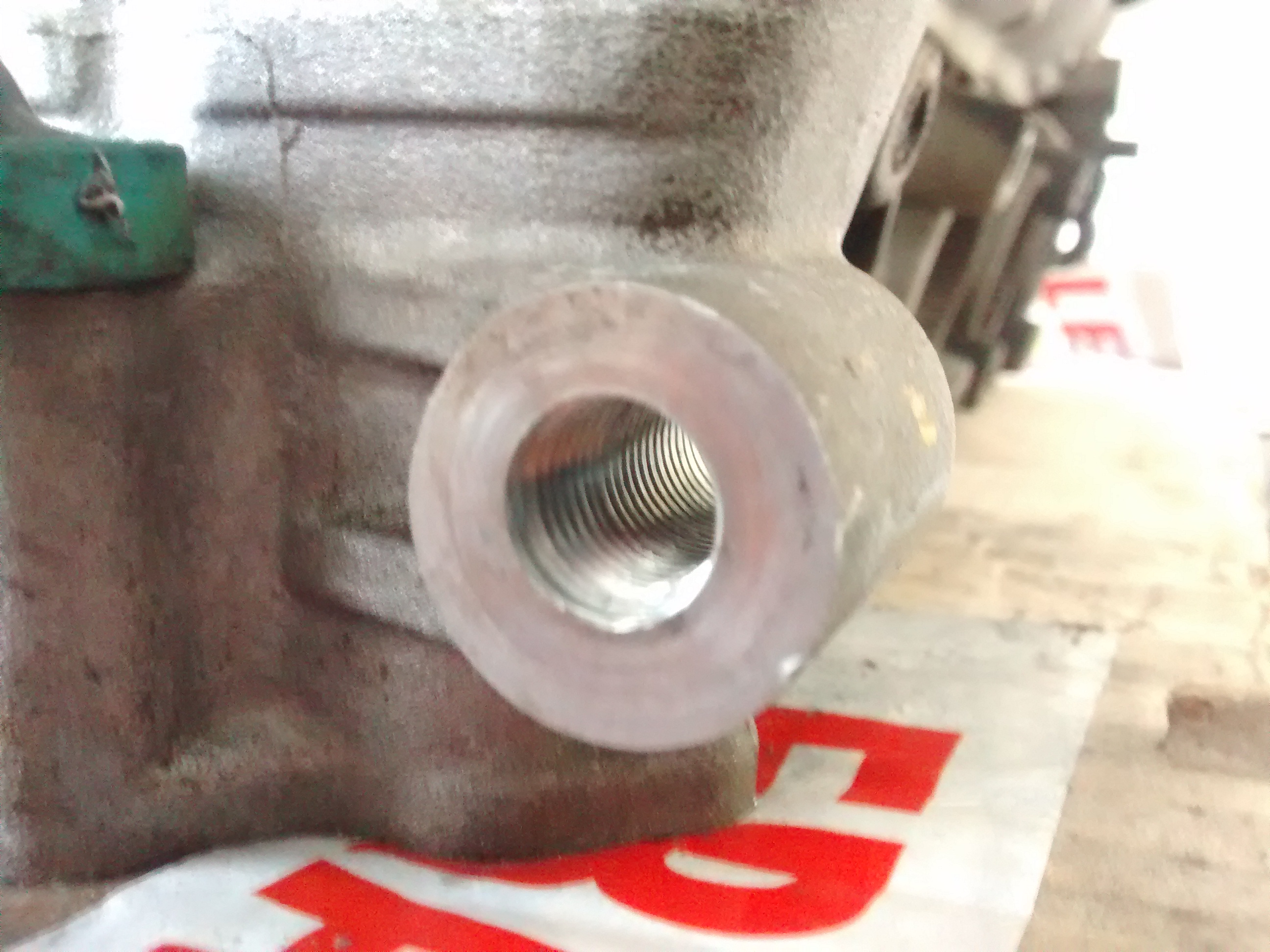

4. Gewinde geschnitten

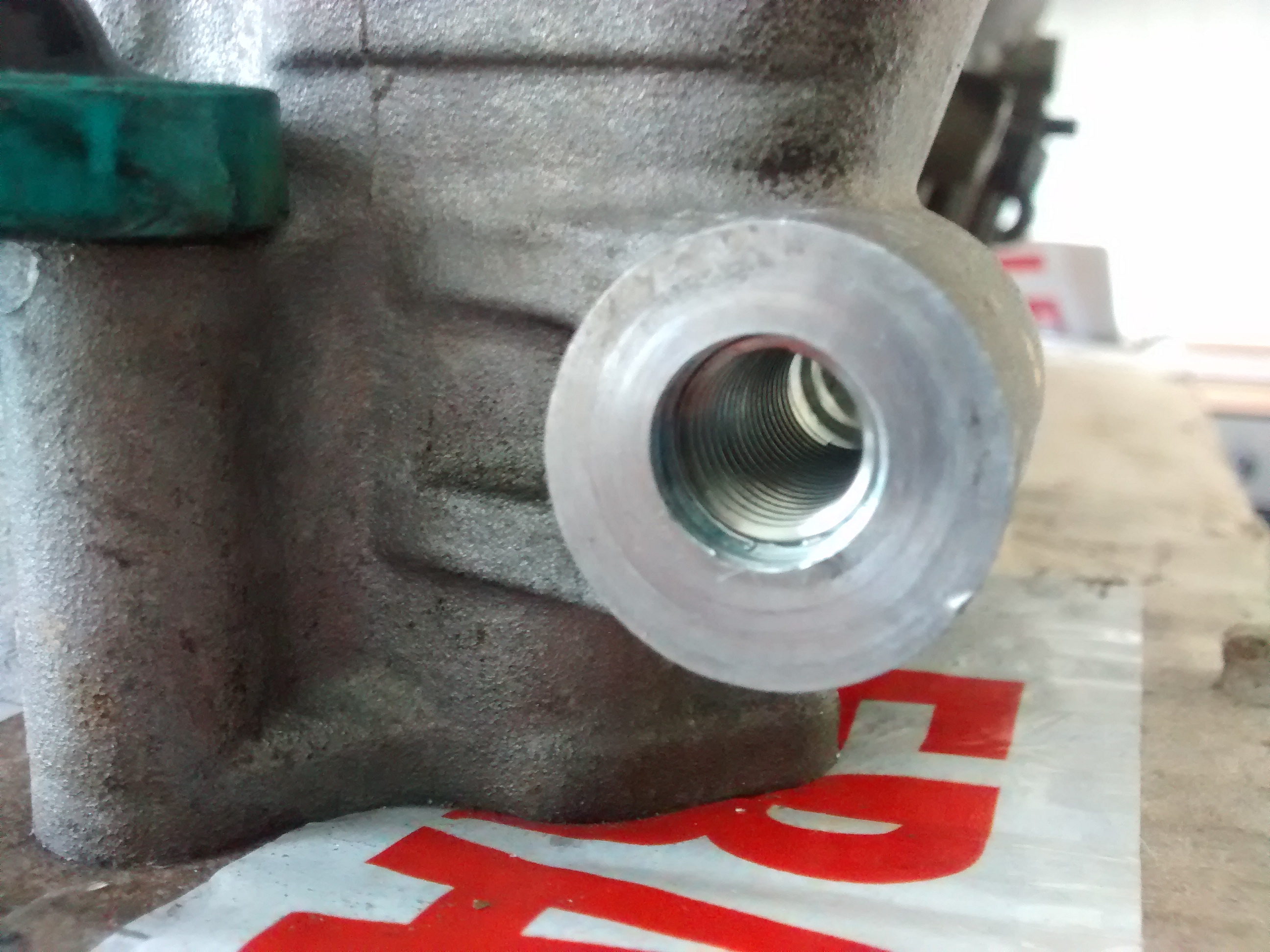

5. Gewindeeinsatz versenkt (mit Schraubensicherung über die komplette Fläche gesichert) und Nippel abgeschlagen.
1.IMG_20141110_110904436.jpg2.IMG_20141110_111444738.jpg3.IMG_20141110_111501115.jpg4.IMG_20141110_112617032.jpg5.IMG_20141110_113338902.jpg
Alles in Allem erscheint mir das Ergebnis gut gelungen und den Anzug der Schrauben mit 55Nm haben die Einsätze schon mal gehalten.
Jetzt sind die Spaltmaße zwischen Motoblock und Rahmen auch weg.:)
