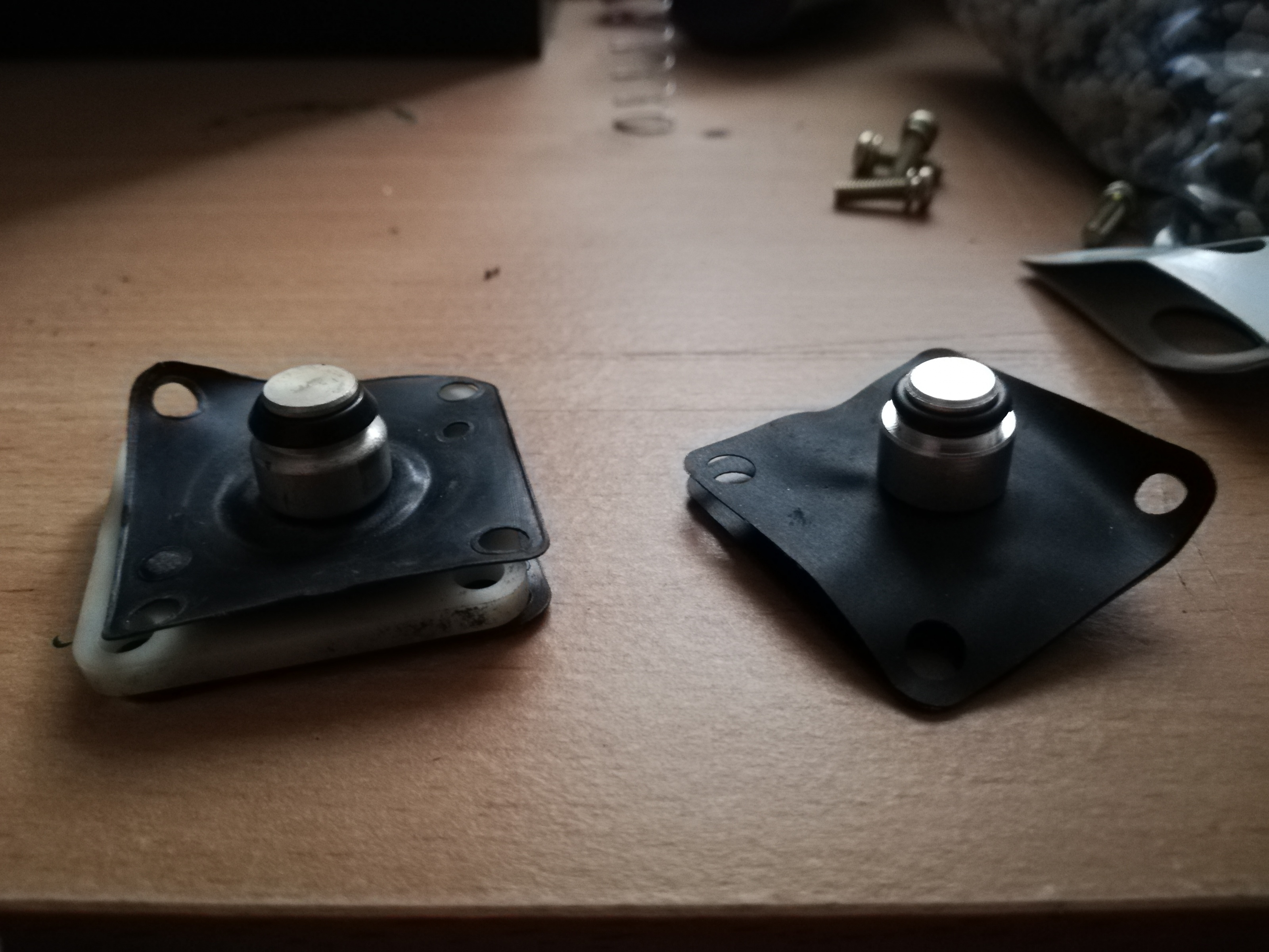

Ich schon wieder. So, der Reparatursatz ist gekommen. Nun denke ich das es der falsche ist. Hmmmm. Bei dem alten ist noch so eine Plastikplatte mit drin. :confused: Beim Reparatursatz nicht. Siehe Bild. Das WHB hilft auch nicht weiter. Habt ihr ne Idee? Bekommt man die Platte irgendwie zwischen die Dichtung des Neuen? Links ist alt, rechts neu.
Oaaaarrrr... Bin aber auch doof. Den kann man ja nach unten raus ziehen... :lol: Sind bestimmt die Benzindämpfe. Sorry.

Ich habe den Benzinhahn repariert. Endlich kein Gestank mehr. Des Weiteren habe ich den Luftfilterkasten nochmal gereinigt. Schonprogramm im Geschirrspüler. Ein neuer Filter ist auch verbaut. Sämtliche Unterdruckleitungen nochmals kontrolliert. Die Kette wurde penibel gereinigt und gespannt. Das Öl habe ich auch gewechselt. Samt Filter. Es war noch grün, und in der vorgegebenen Menge. Ich habe das Motul 7100 genommen. Hat ja hier im Forum einen guten Eindruck hinterlassen. Der Filter wollte aber ums Verrecken nicht weiter als eine Umdrehung drauf, nicht wie im WHB beschrieben, 2 Umdrehungen. Naja, es ist aber dicht.
