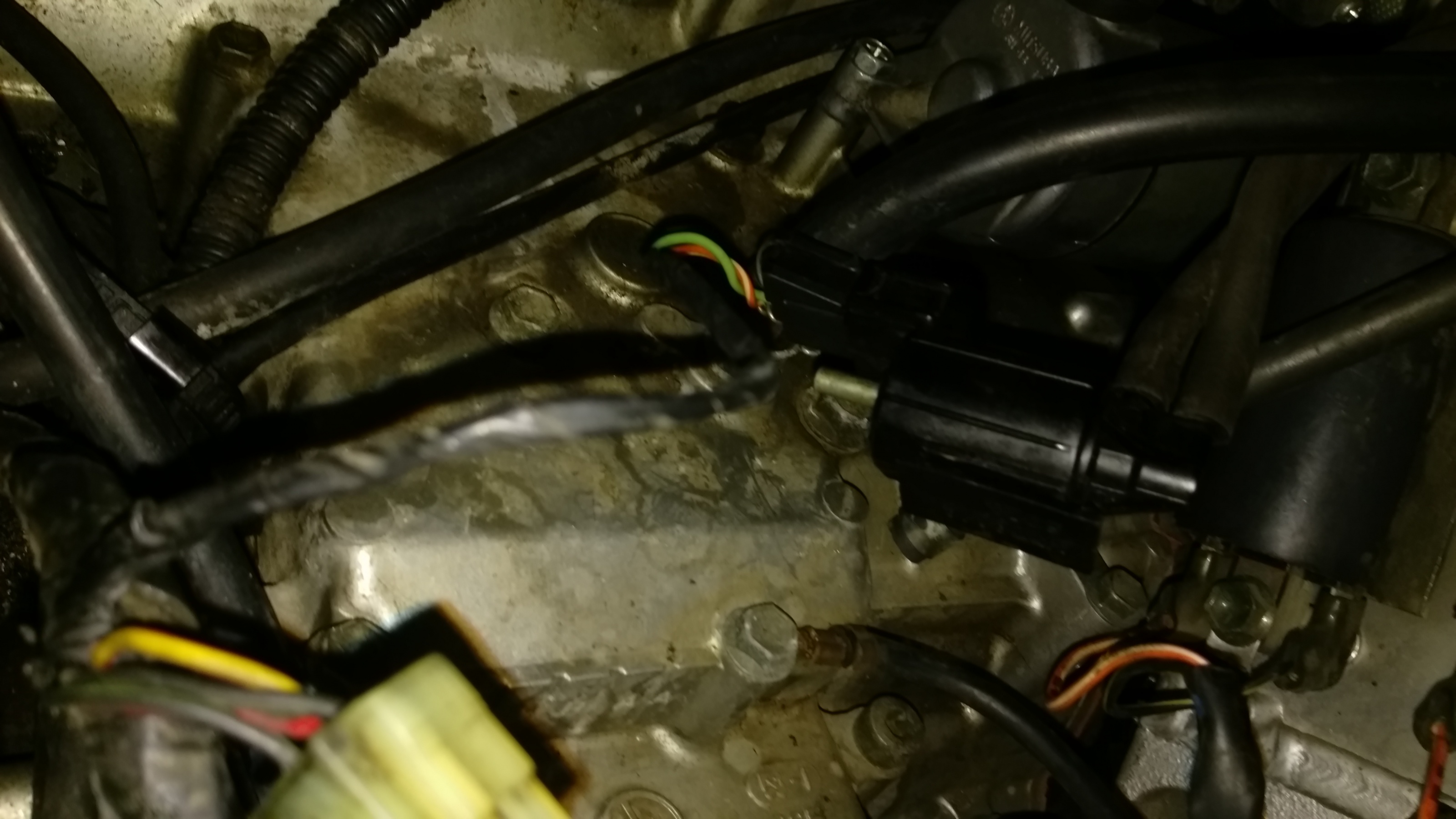

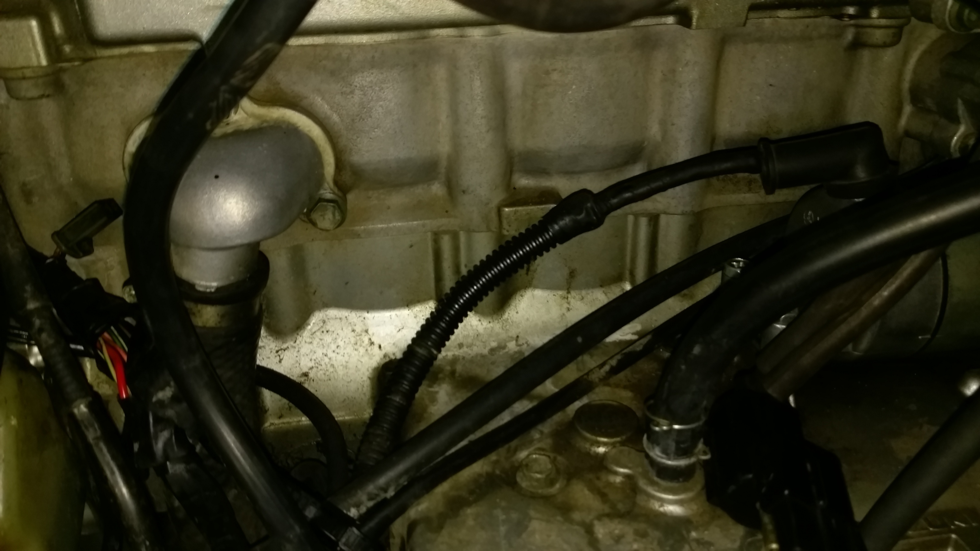

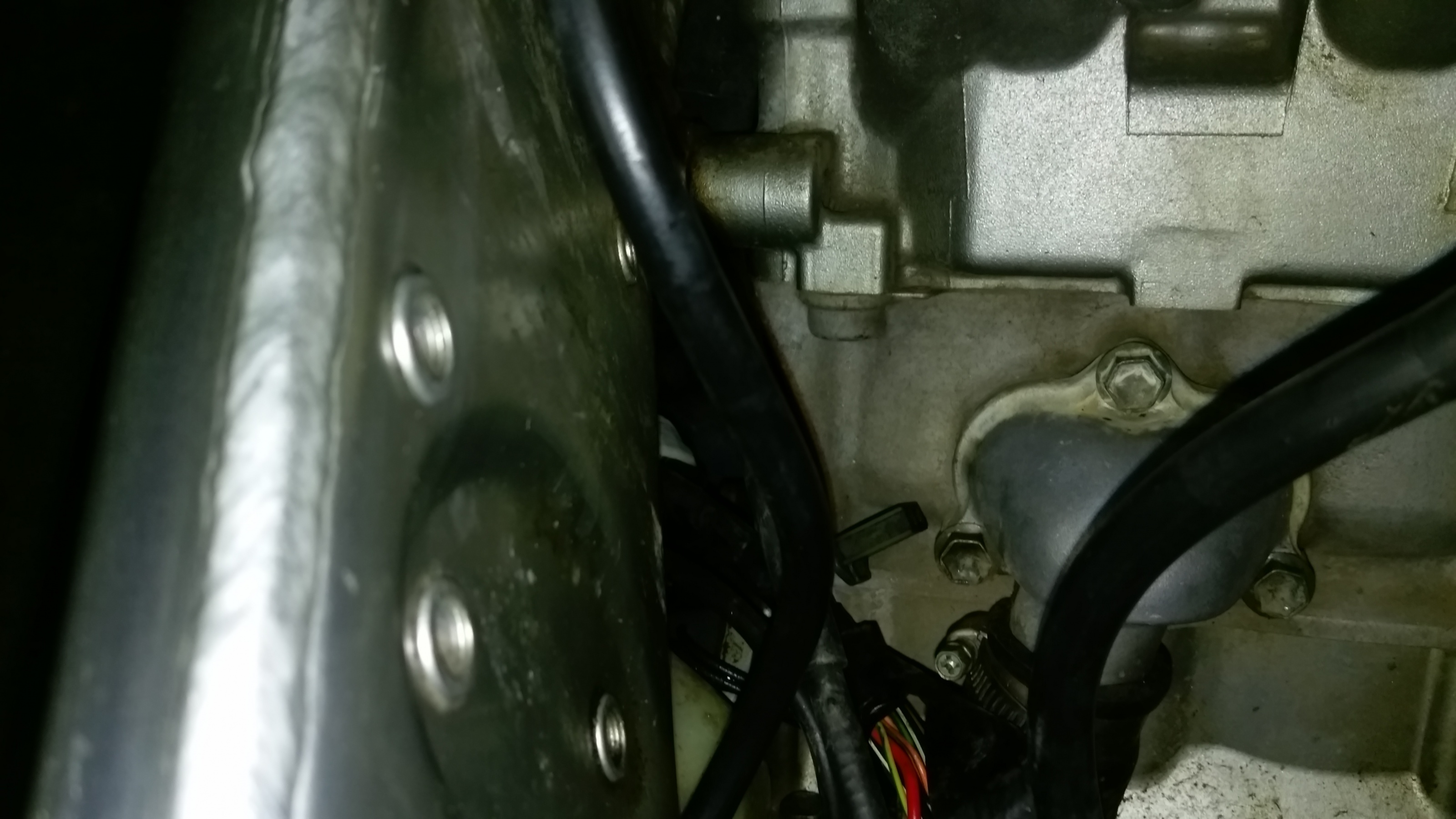

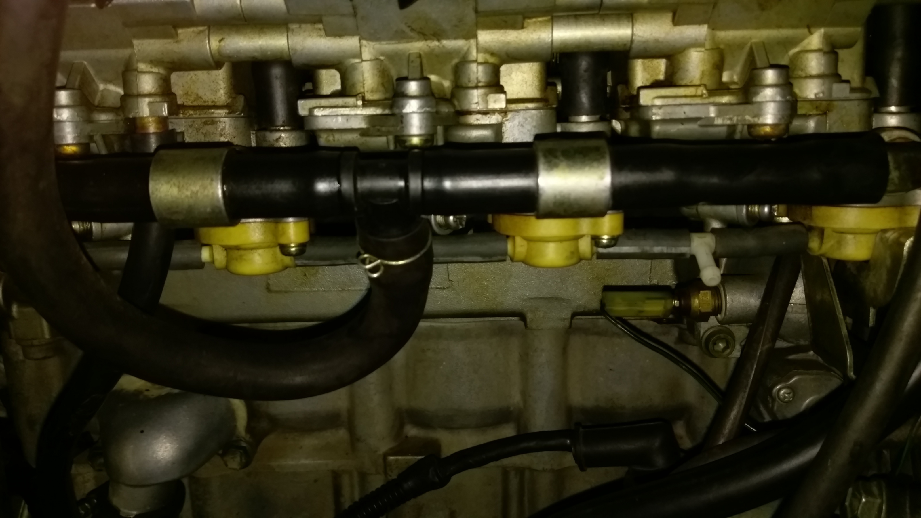

Guten Abend zusammen ich bin der Dan komme aus der nähe von Heidelberg und breucht eure Hilfe.
Habe mir vor ein paar Wochen einer 750 Srad von bajahr 96 gekauft
die Gute war teilzerlegt da der vorbesitzer sie umbauen/herrichten wolte .
Die Vergaser habe ich gereinigt da sie sehr verklebt und schwergänig waren.
Leider kenne ich mich mit der technick ab 92 nicht wirklich aus ,und verstehe nicht ganz wo der ein oder andere schlauch hin kommt .
desweitern ist auch ein stecker unbelegt und kein passendes gegenstück in der nähe /bild füge ich ihnzu .
Auch die belegung der unterdruckpumpe :confused: am vergaser rechts stellt mich vor ein kleines rätsel .

Hi, der dicke Schlauch vom vergaser kommt links ( vom Fahrer aus gesehen) an den Luftfilter und der Schlauch vom Tank kommt an den Ansaugstutzen zwischen vergaser und zylinder Nr. 3
