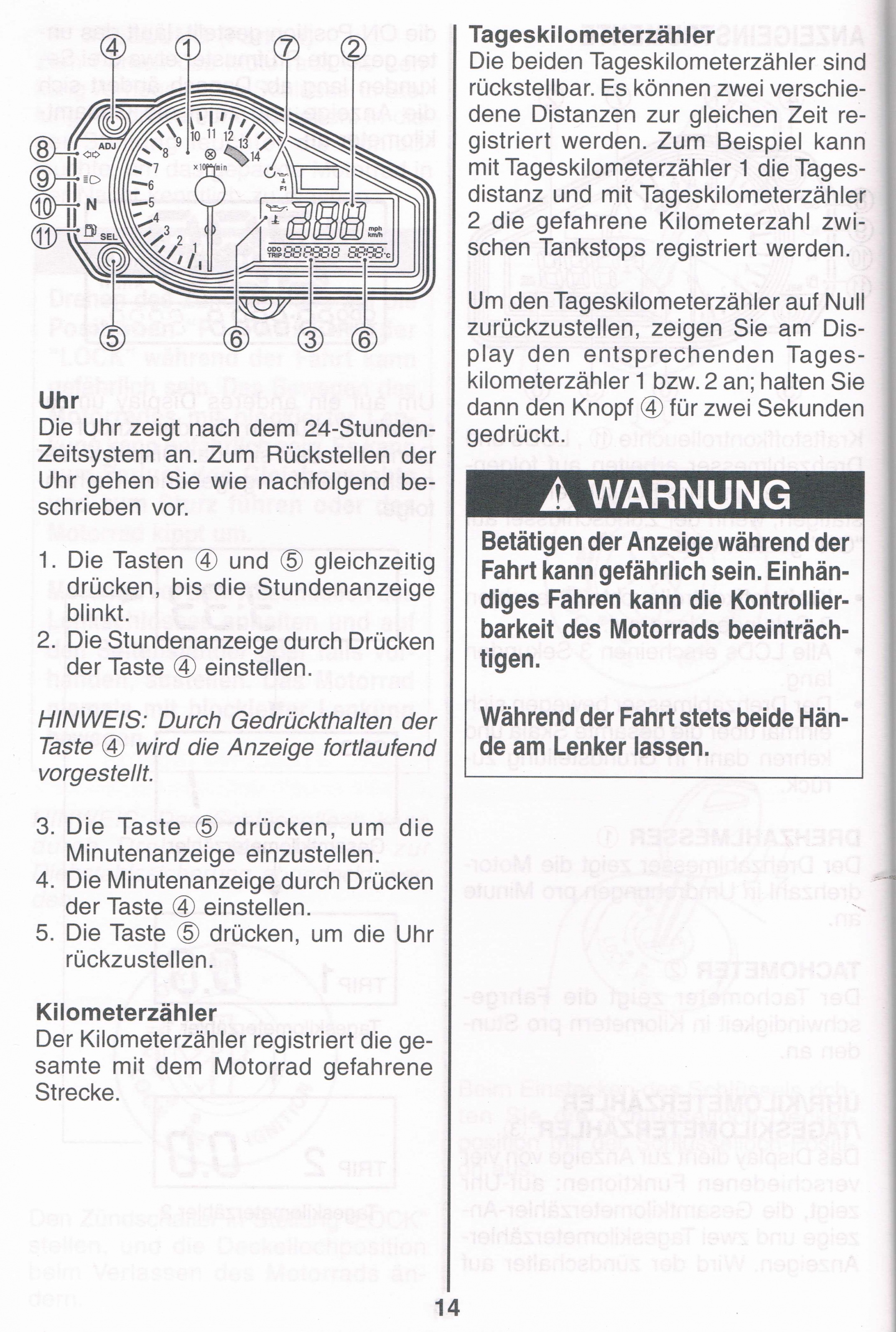

mjt
mjt
12.06.2009
5.122
MOL
GSX-R 1000
Wohl dem, der sein Handbuch lesen kann !

ihr müsst beide knöpfe zusammen drücken,
bis die Digitalanzeige der Uhr blinkt.
Anschließend stellt ihr eure Uhrzeit ein.
Zum schluss nur noch den unteren Knopf zur Bestätigung drücken, sodass die uhr nicht mehr blinkt.
Jetzt sollte die Uhrzeit gespeichert sein.
