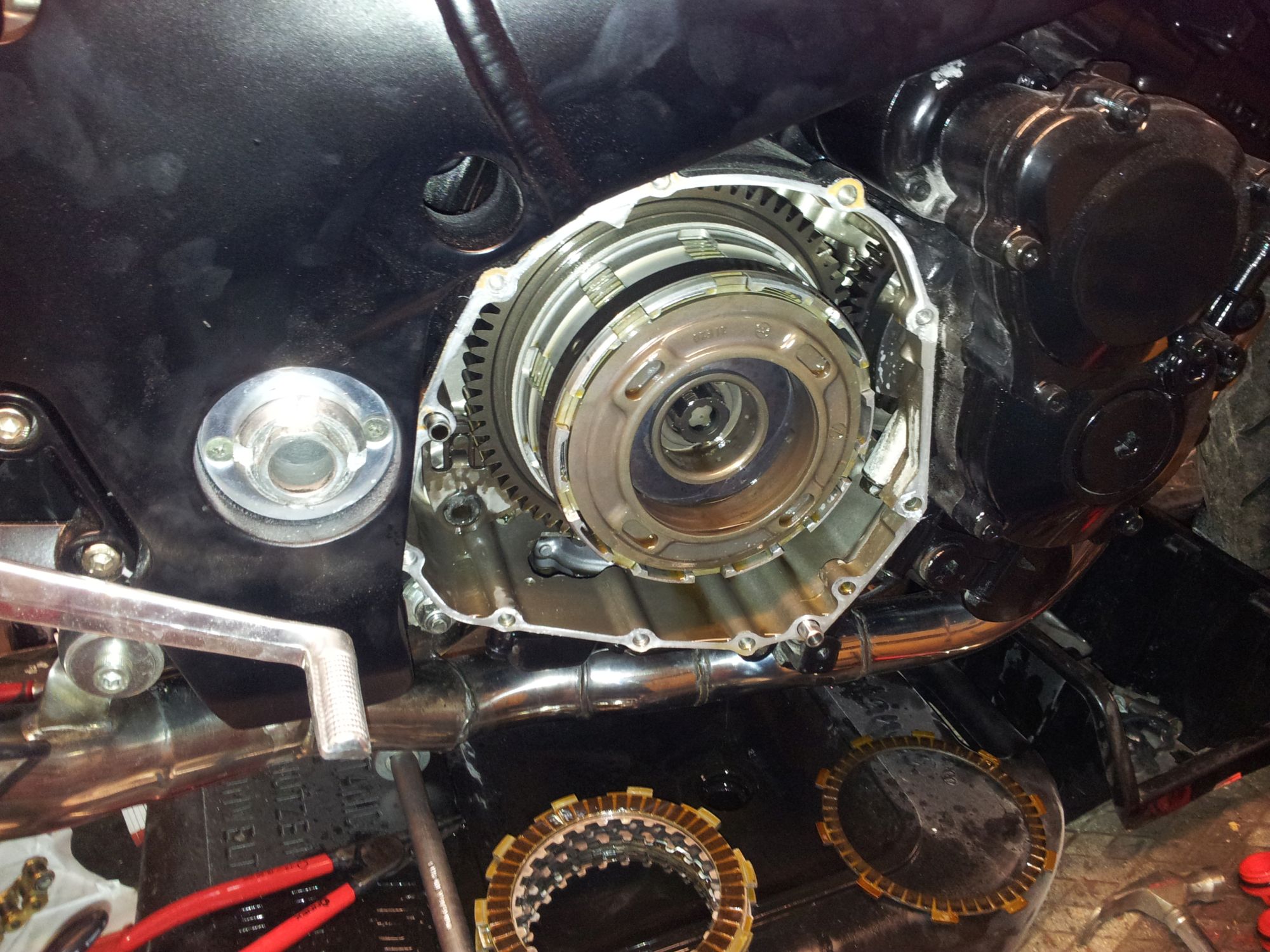

Irgendwie ist hier auch grad der Wurm drin, ich bezweifel mittlerweile stark das ich mit dem Alphatier am 01.03. fahren werde, es ist zwar nicht mehr sooooo viel zu tun dran aber wahrscheinlich immer noch mehr als ich an einem Tag schaffen kann, gestern hab ich den neuen Kettensatz aufgezogen und die Kupplung gewechselt.

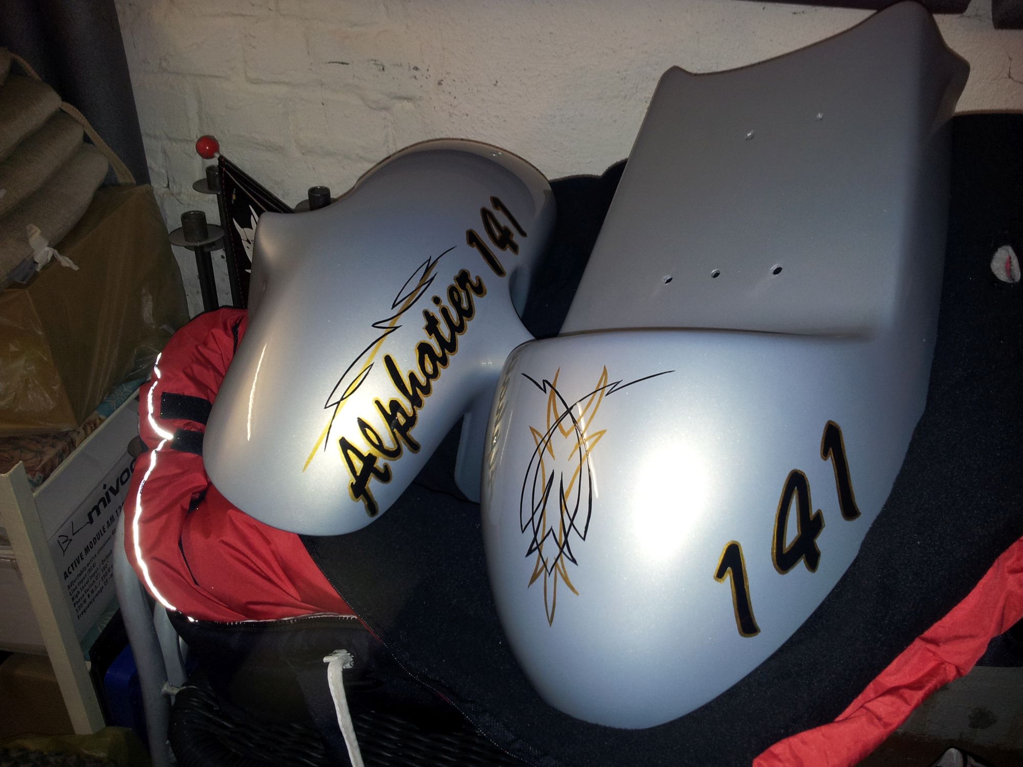

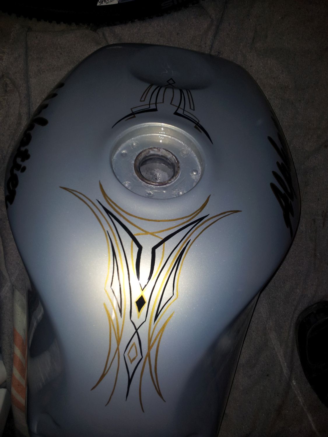

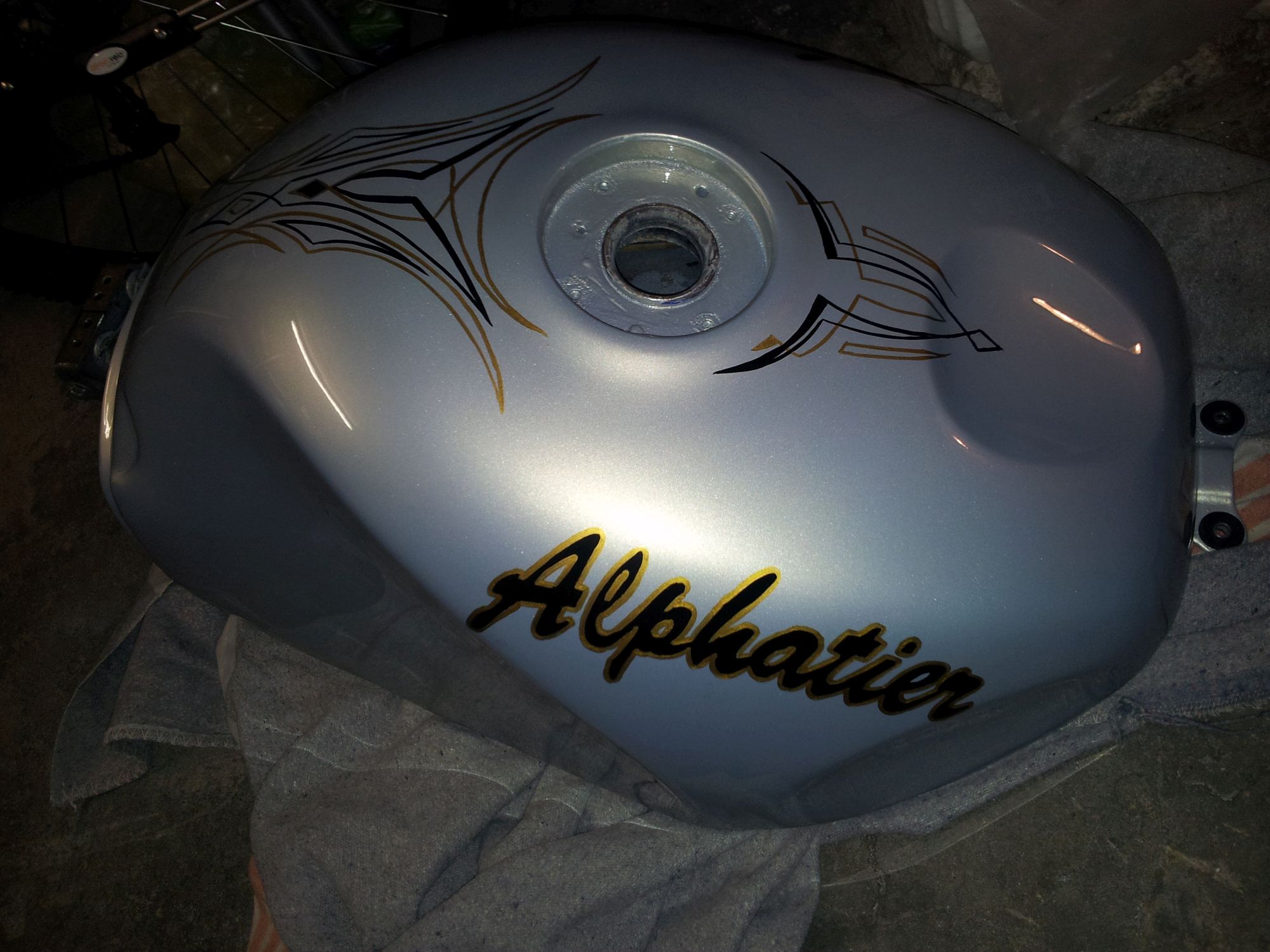

Und gestern abend hab ich den Lacksatz vom Pinstriper geholt, somit steht nächsten Samstag noch an:

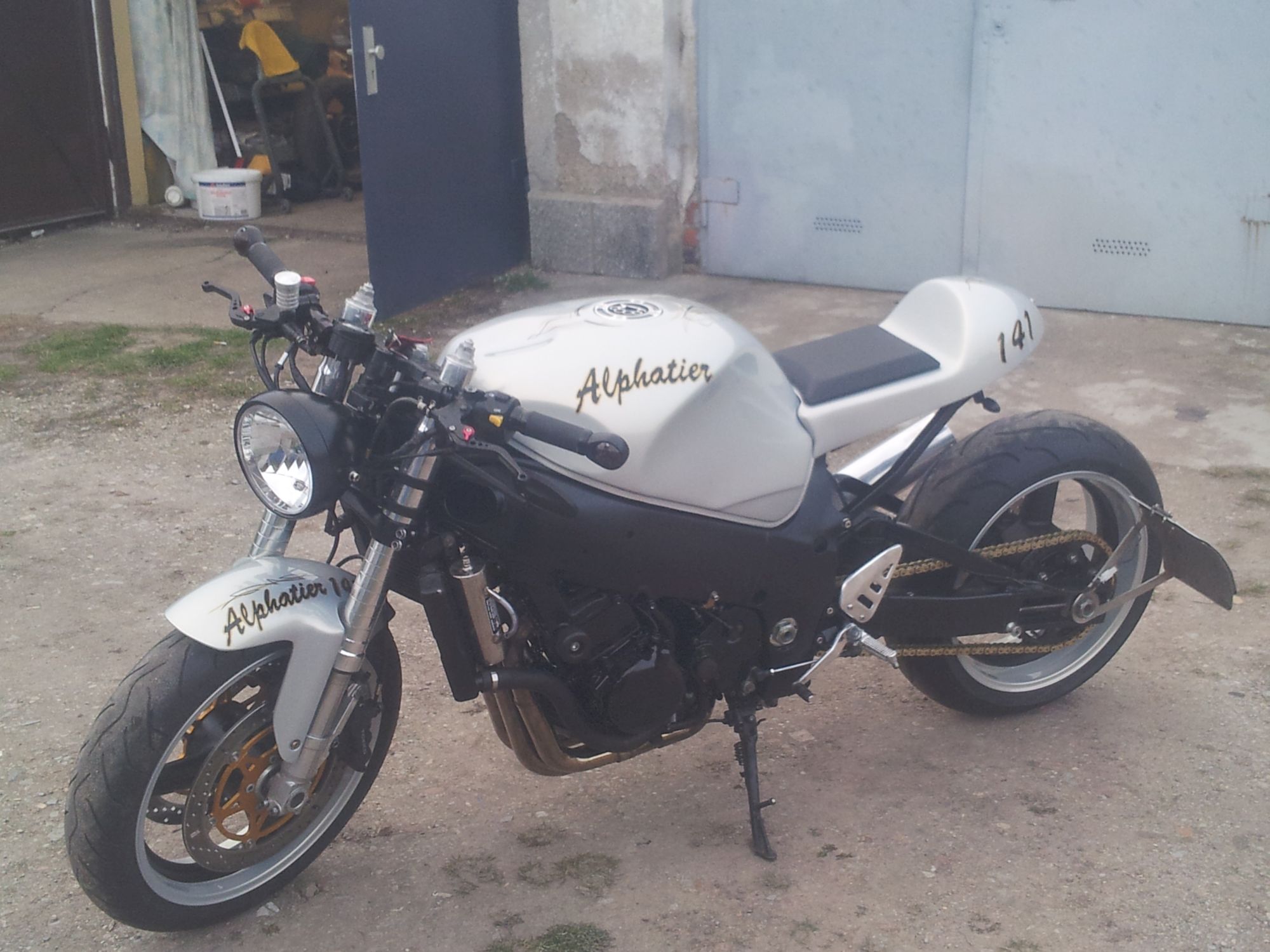

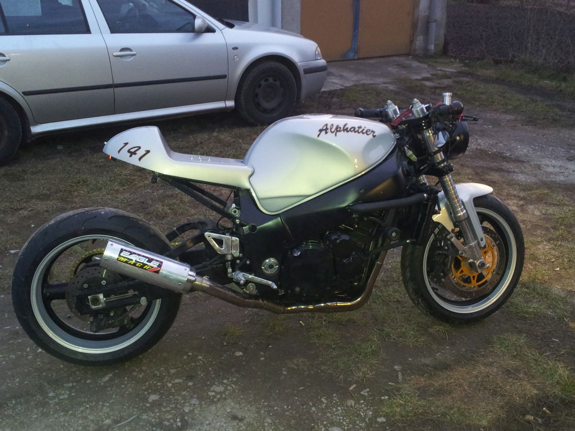

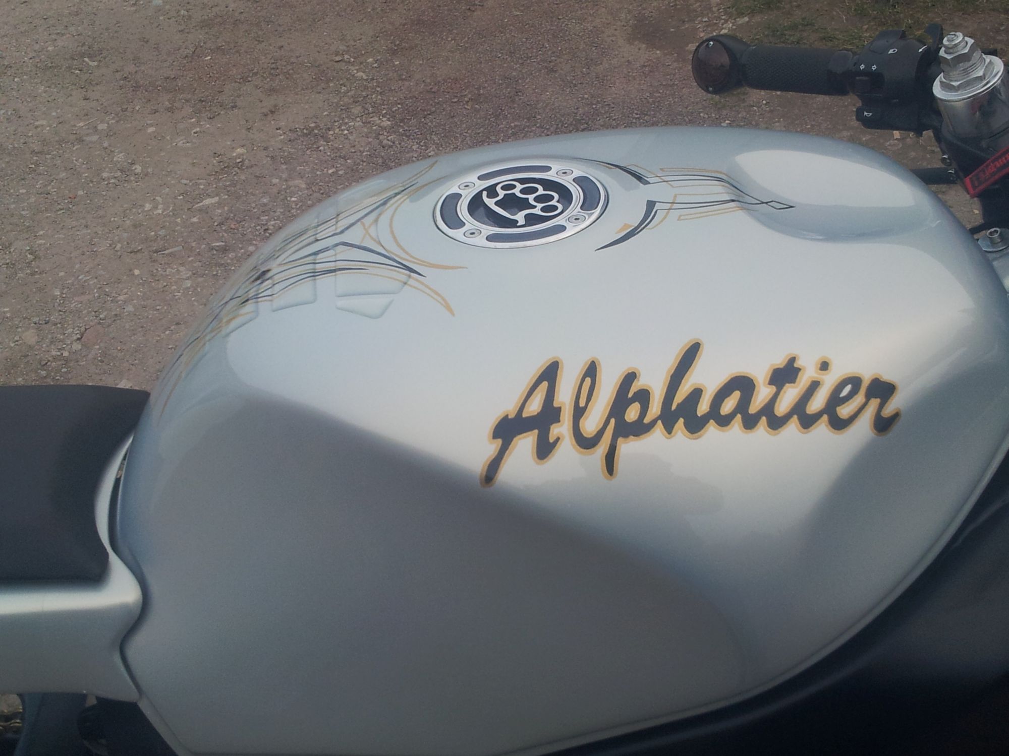

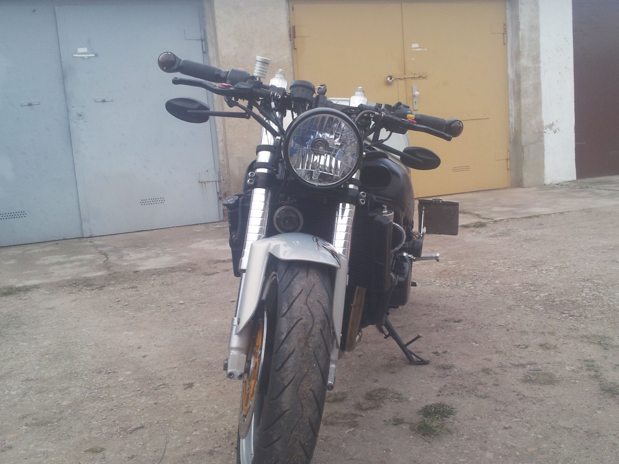

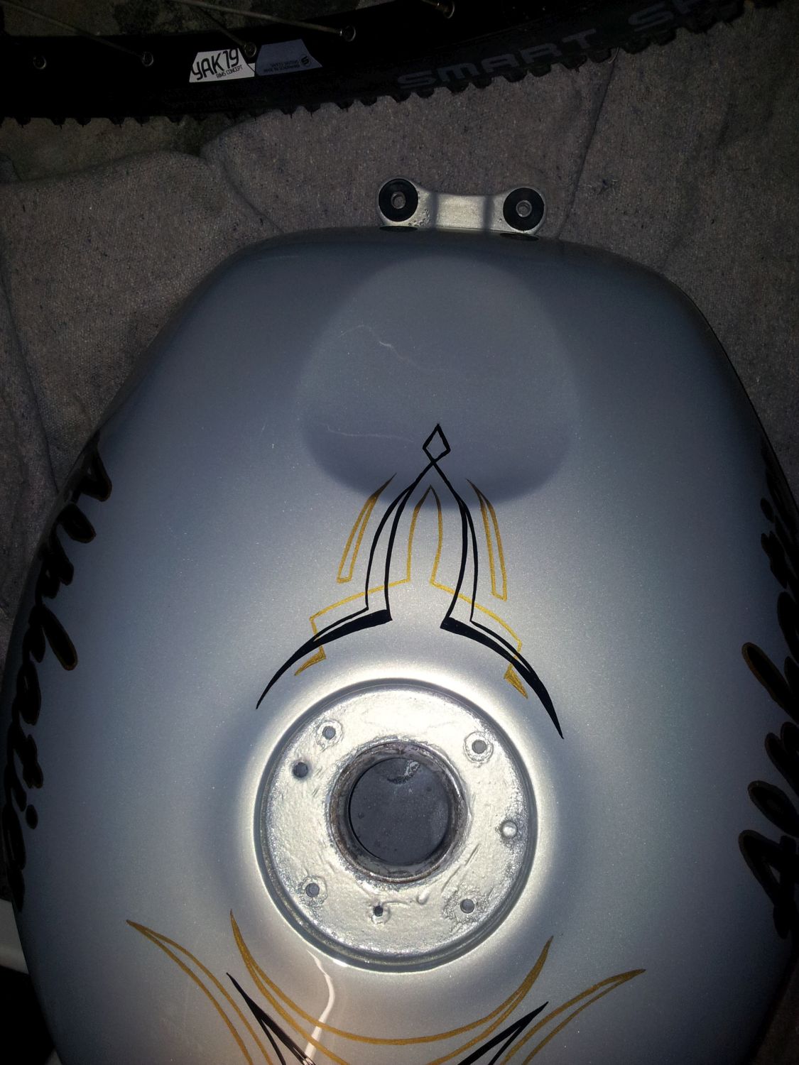

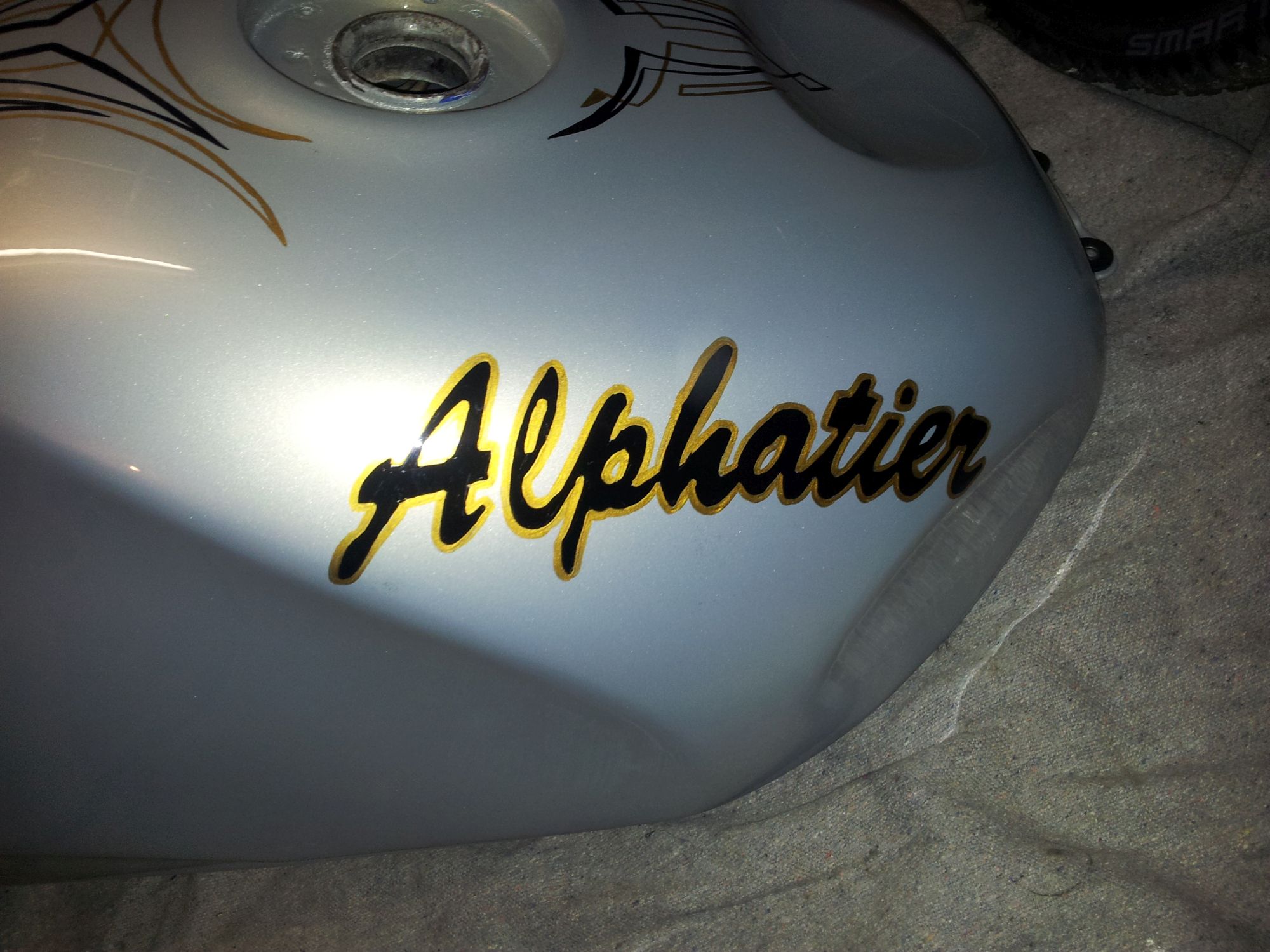

Nen Großteil hab ich zwar geschafft aber eben auch nicht alles, zeitlich hätte eigentlich alles gepasst wenn mich der verdammte Tank nicht so geärgert hätte, der dachte sich nämlich nachdem ich den das erste Mal verbaut hatte unter extremer Inkontinenz zu leiden:mad:, und leider lag das nicht an nen paar zu losen Schrauben sondern schlichtweg an toten Gewinden in der Benzinpumpenhalterung am Tank, also durfte ich alle Gewinde etwas größer schneiden das ich alles wieder dicht bekam, zusätzlich hab ich noch Curil T zum abdichten genommen da die Dichtung auch schon bessere Zeiten gesehen hat.
Das ganze dauerte leider länger als gewünscht aber letztendlich wars dann dicht.
Hab dann noch die Höckerunterkosntruktion gebaut und den Höcker befestigt, ansich ist jetzt nicht mehr viel zu tun, lediglich die Heckunterverkleidung und die Rücklichter aber das sind bestimmt auch nochmal 2-3h

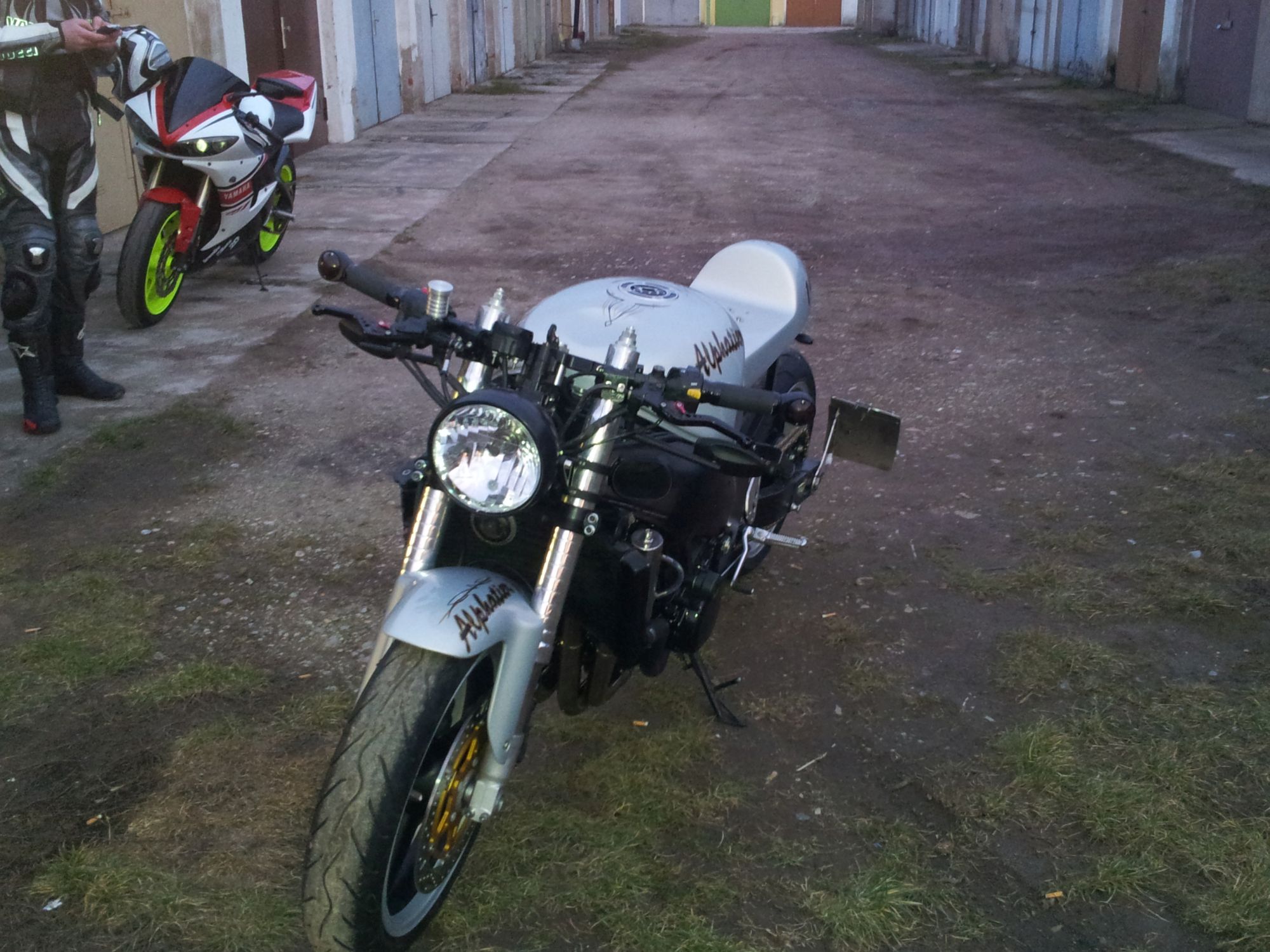

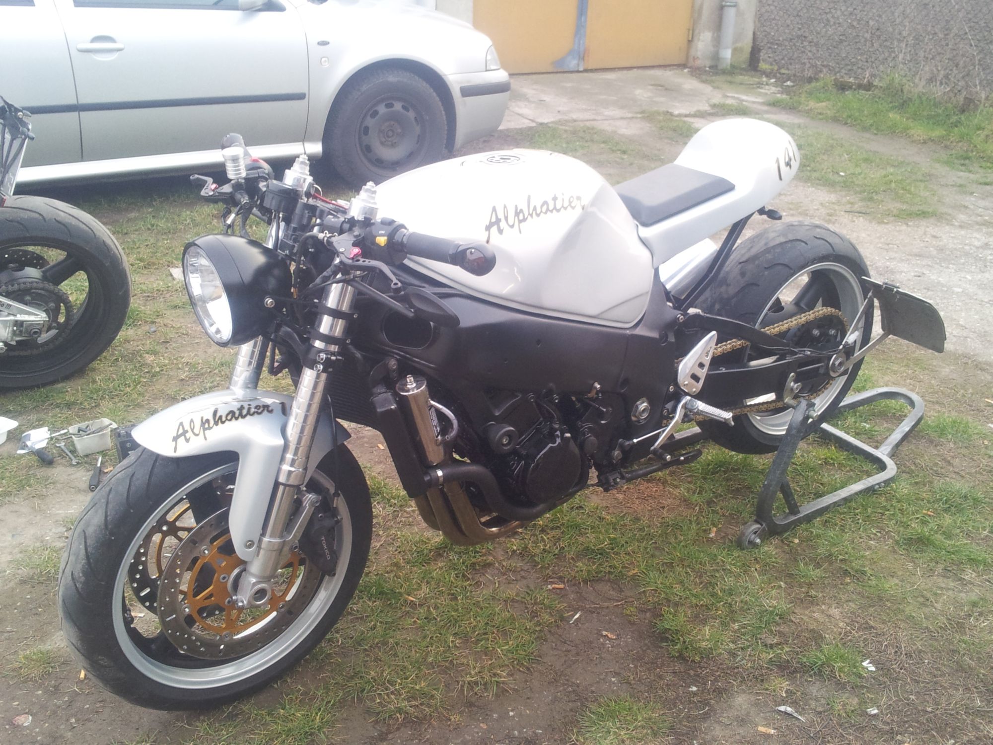

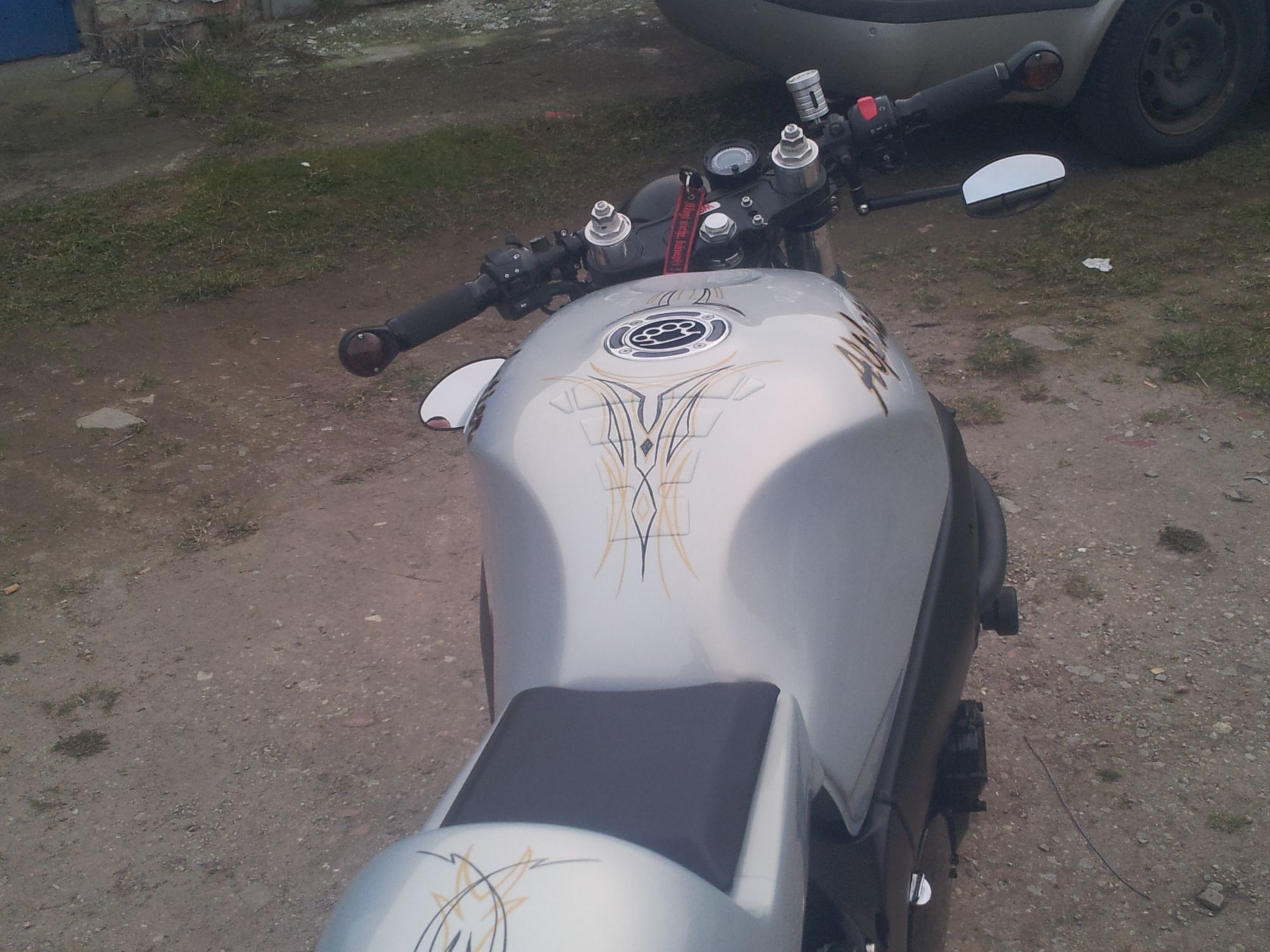

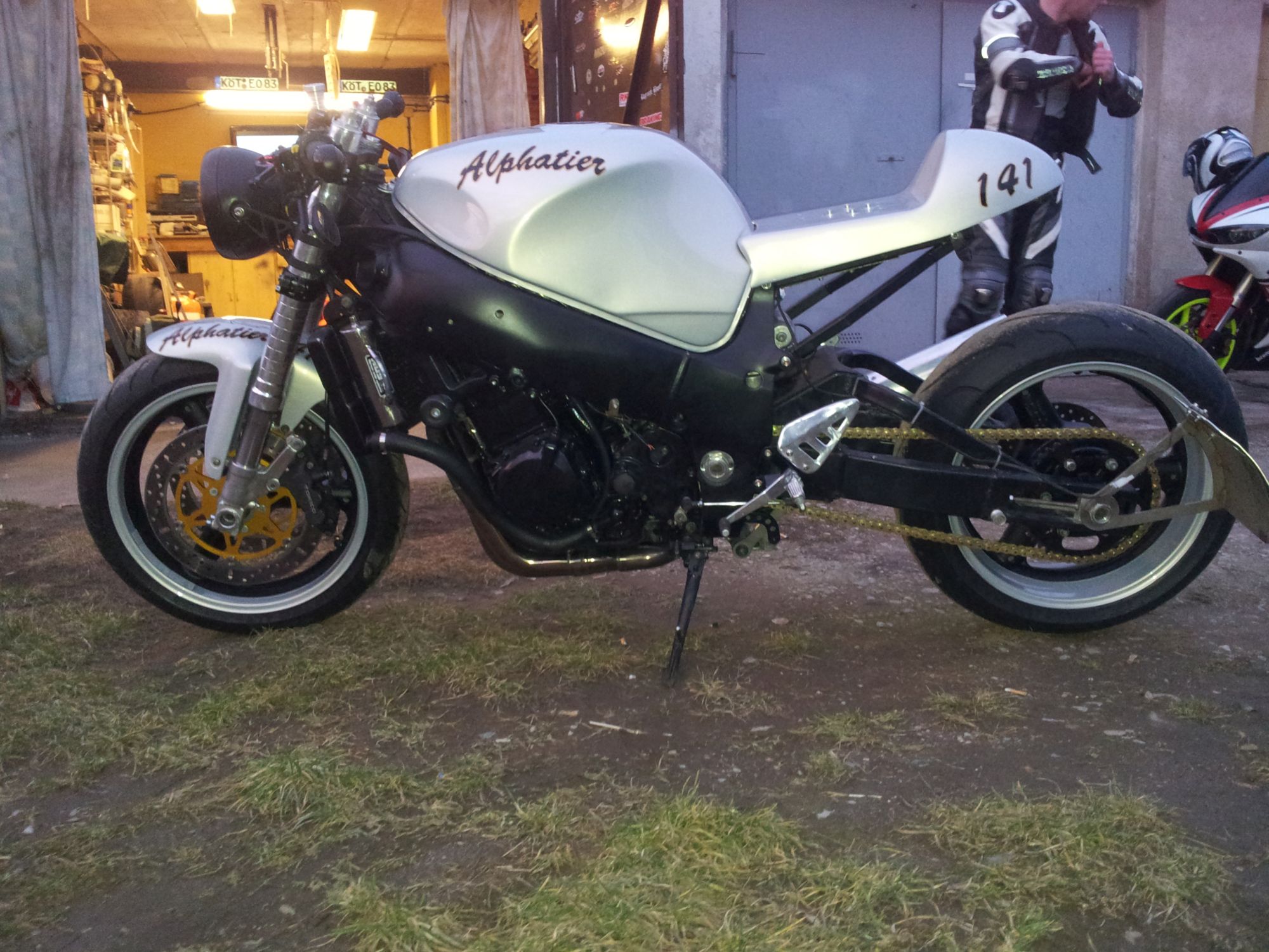

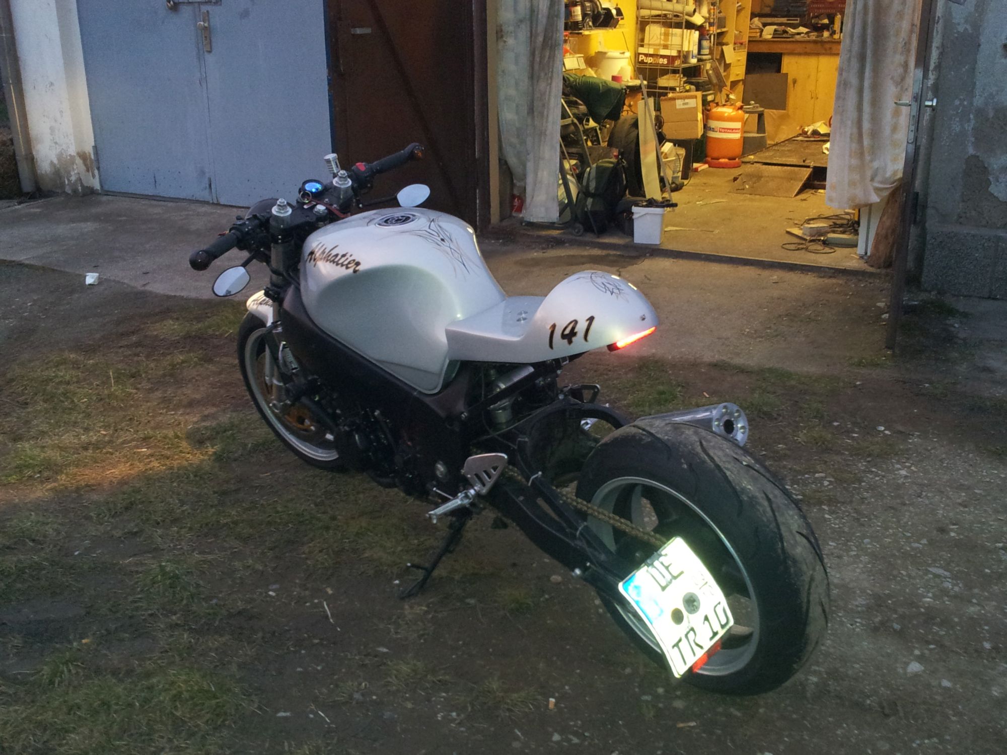

Und hier noch nen paar Bilder wie sie momentan ausschaut, war leider schon dunkel...
Achja der Tankdeckel ist nen absoluter Exot, den hab ich nicht hergegeben als ich den Fighter verkauft hab.:D

Echt krass schönes Projekt! Der Tankdeckel macht sich auch gut. Wenn du beim Mopped schläfst, haste gleich die Selbstverteidigung dabei :D

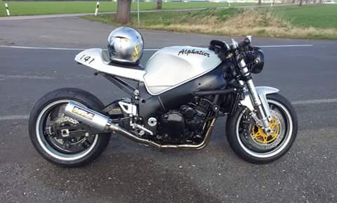

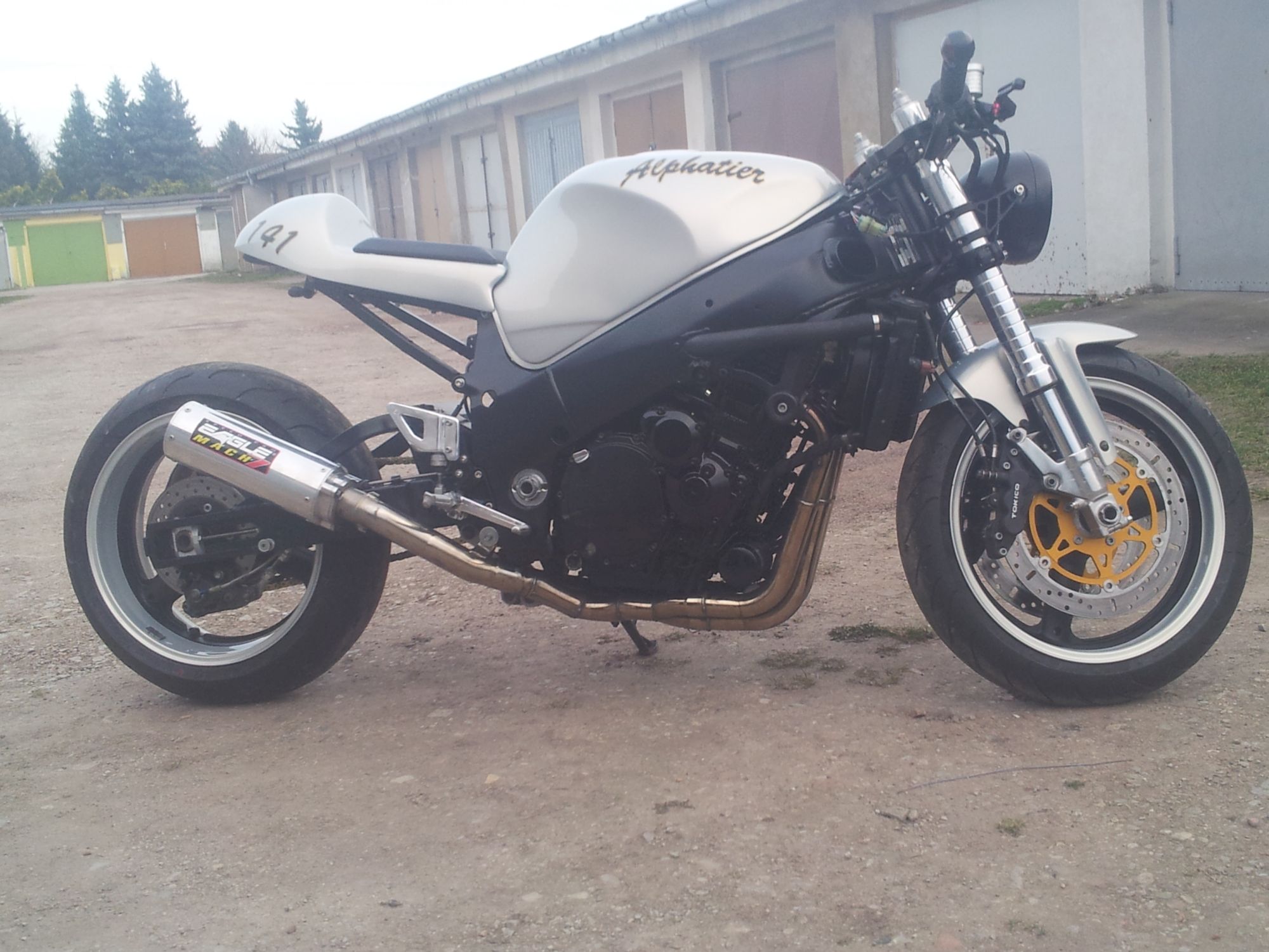

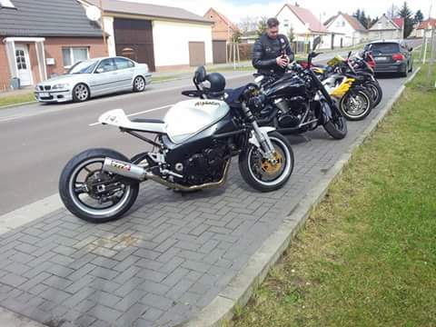

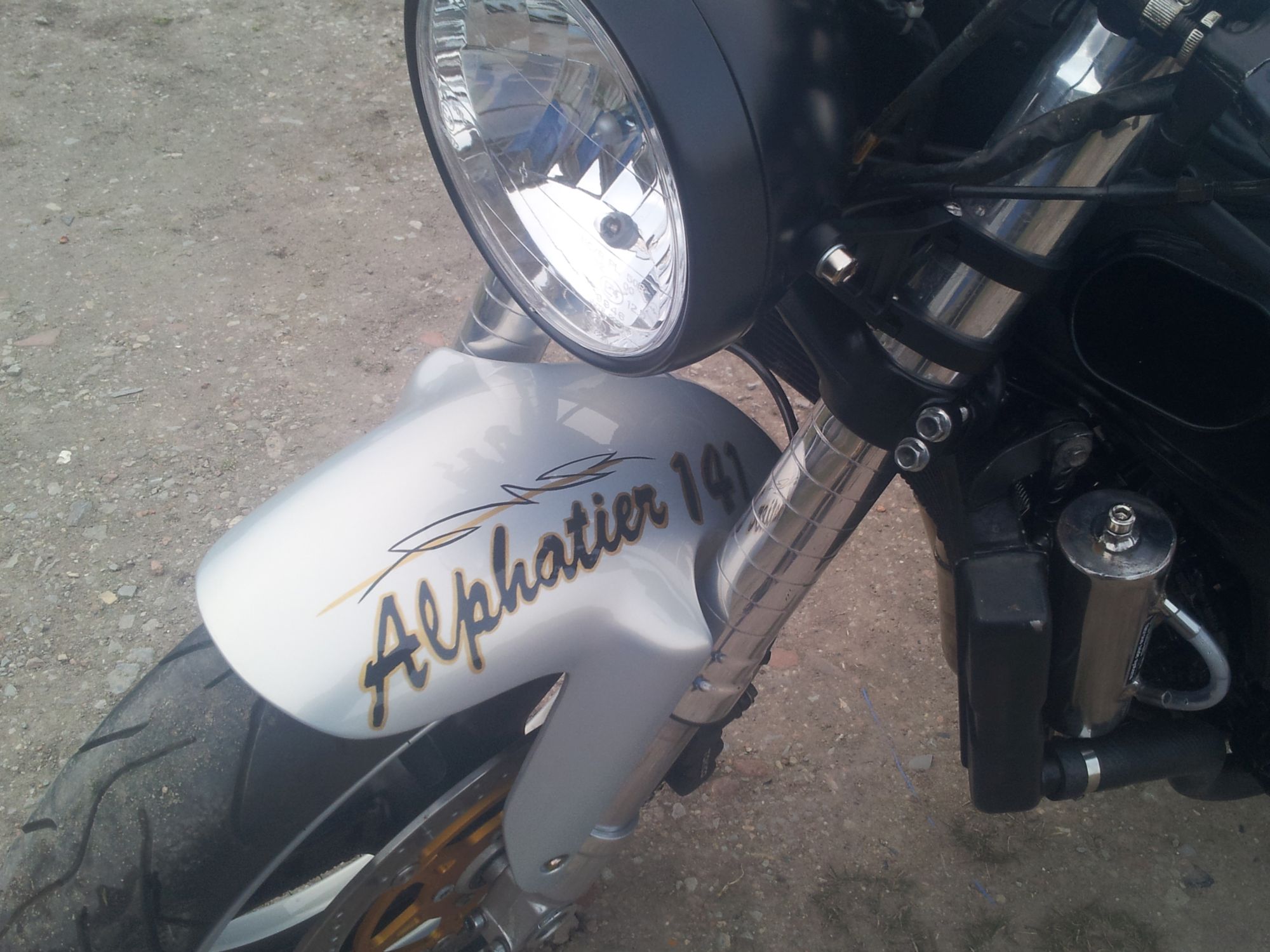

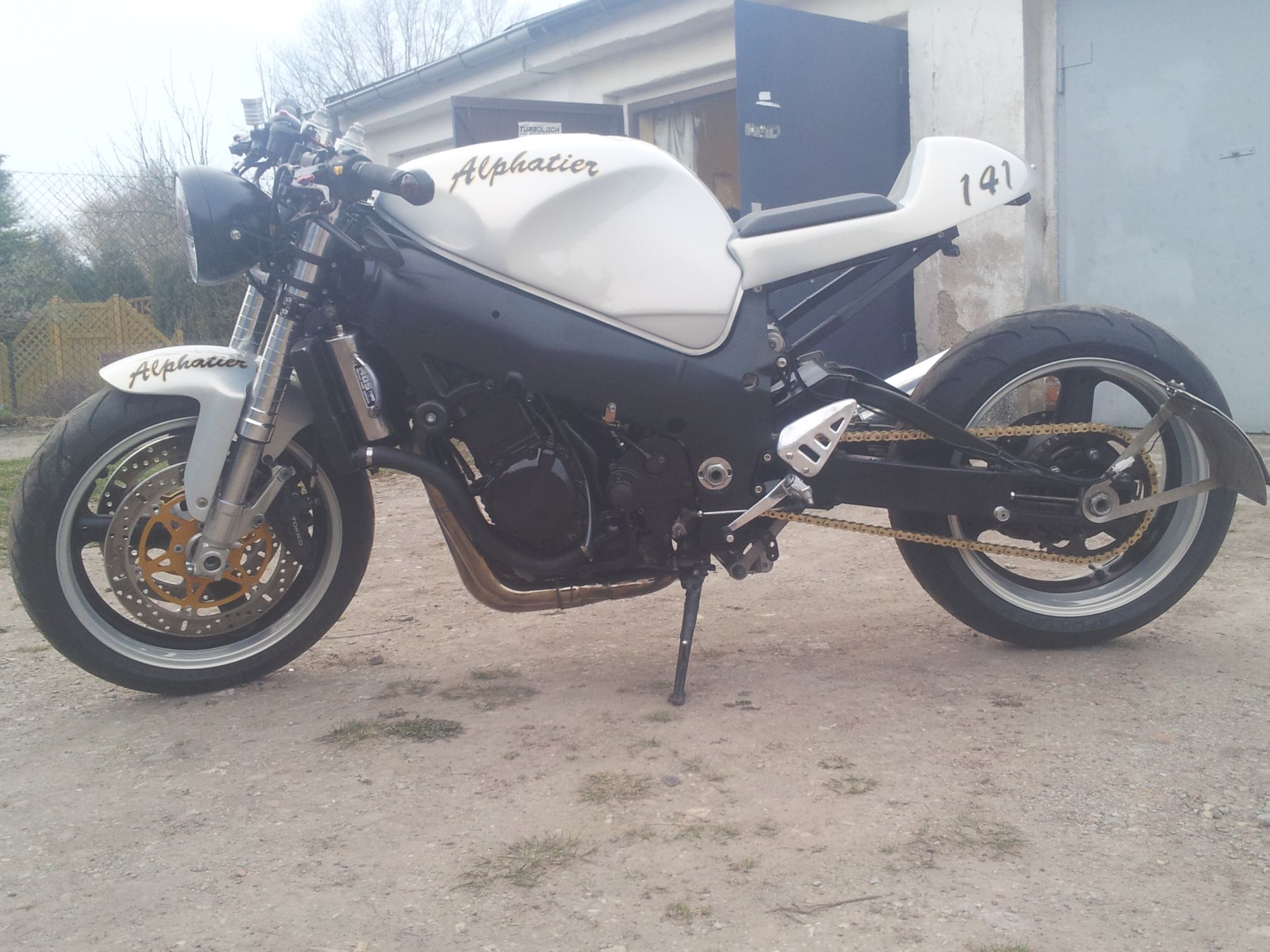

Heute war dann endlich der erste Rollout, ok das Sitzpolster ist noch nicht fertig ab er die erste Fahrt ging auch ohne, sind ja schließlich nicht aufm Kindergeburtstag :D

Geilo! Echt Topp gemacht das Moppet.
Und gleich Rockerhart mit Nagel(Schrauben)Brett ne Ausfahrt gemacht. Krasse scheixx :D:D

Gestern wollte ich ne ausführliche Runde drehen....letztendlich hat die ganze 500m gedauert:mad:, dann riß der Gasbowdenzug und Murphys Law besagt was? Genau das sowas natürlich nur an nen Samstag nachmittag passiert und der einzige Händler wo ich vielleicht noch einen hätte kriegen können, hatte natürlich keinen auf Lager:wallbash: . Was mich am meisten daran geärgert hat ist das ich soviele Teile rumliegen hab nur diese Sche** Bowdenzüge nicht:keule:....naja so hatte ich Zeit das Alphatier mal grundlegend zu reinigen was sicherlich auch nicht falsch war, das Sitzkissen hab ich auch endlich drauf somit hatte man nicht mehr die Schraubenköpfe im Hintern.;) Was allerdingsnoch passieren wird ist das der Kennzeichenträger schwarz wird.:p

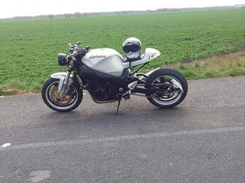

Heute endlich mal artgerecht in freier Wildbahn bewegt, nachdem die Bowdenzüge neu sind hing sie auch wieder hart am Gas...bis zum ersten Stop danach wollte sie nicht anspringen erst durch anschieben kam sie dann, ok dachte ich fährste wieder heim und guckst was los ist. ...naja habs nicht ganz geschafft 10km davor gings se aus da war die Batterie dann ganz leer :-( mal schnell nen Rücktransport organisiert und heim gebracht Batterie geladen (Lifepo4 ist da durchaus von Vorteil was ne Tiefentladung angeht;-)) und wieder angelassen und gemessen Ladespannung sehr grenzwertig aber da sie angefangen hat Glühlampen zu fressen geh ich stark vom Gleichrichter aus. Hab gleich nen neuen bestellt mal gucken was sie dann so sagt...
