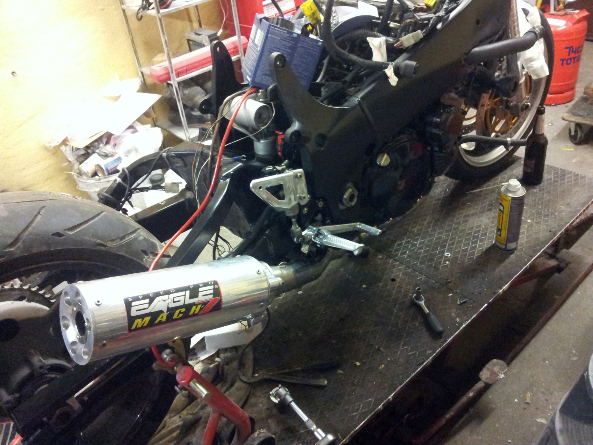

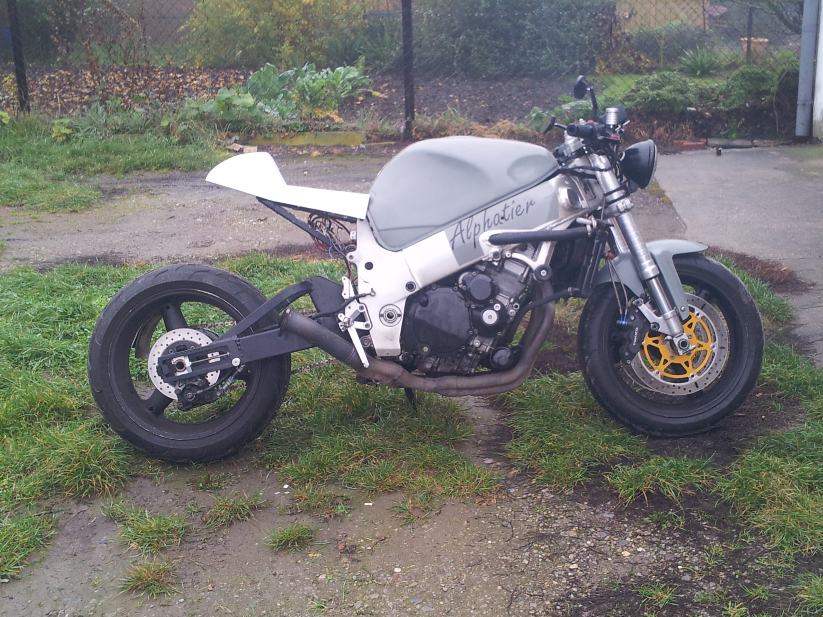

Gestern ging es mal wieder nen kleinen Schritt weiter, eigentlich wollte ich den Originalkrümmer ja polieren aber dann bin ich durch Zufall bei ebay über ne Krümmeranlage gestolpert, die dankbarer über das aufpolieren sein dürfte als die Originalstahlanlage.
Was es für ne Anlage ist weis ich nicht da der Verkäufer sie als "Original" inseriert hatte, ich tippe auf nen Baracuda oder Motadkrümmer genaues weis ich aber nicht, der Vorbesitzer hat blöderweise sämtlich Teile miteinander verschweißt :wallbash: , aber nun gut für 60€:frech: will ich nicht meckern, die Nähte sehen relativ gut aus und das Verbindungsrohr könnte man zur Not recht einfach wieder abnehmbar machen wenn Bedarf besteht. :jackoff:
So sah die Anlage aus als sie bei mir ankam, das weiße auf dem Bild Antiblau zur Vorbehandlung.
Nach nen paar Stunden hiervon:
sah das ganze dann so aus:
Das der Krümmer eh noch gekürzt wird habe ich das Verbindungsrohr noch nicht durchpoliert.;)
Und mit dem Tankanschluß vom Höcker hab ich begonnen, aber der wird erst zum WE fertig, wenn ich denn Zeit dafür finde.
Morgen abend gehen dann die ersten Teile zum Lacker, wie sollte es anders sein hab ich mich bei der Farbwahl doch umentschieden, die Felgen werden zweifarbig mit schwarzseidemmattem Stern und mondscheinmetallicfarbendem Bett, das Mondscheinmetallic wird auch den Rest des Bodywork zieren.

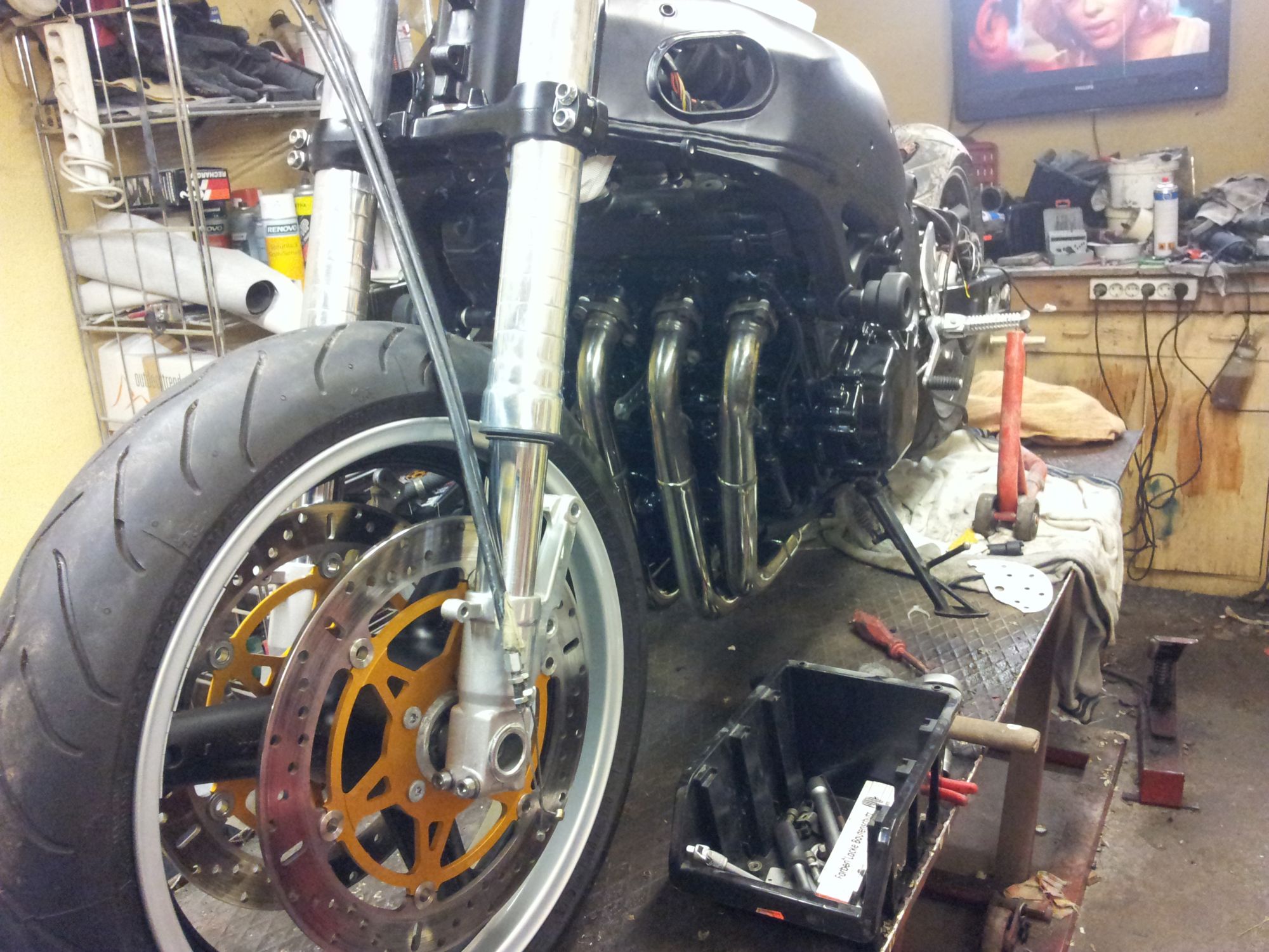

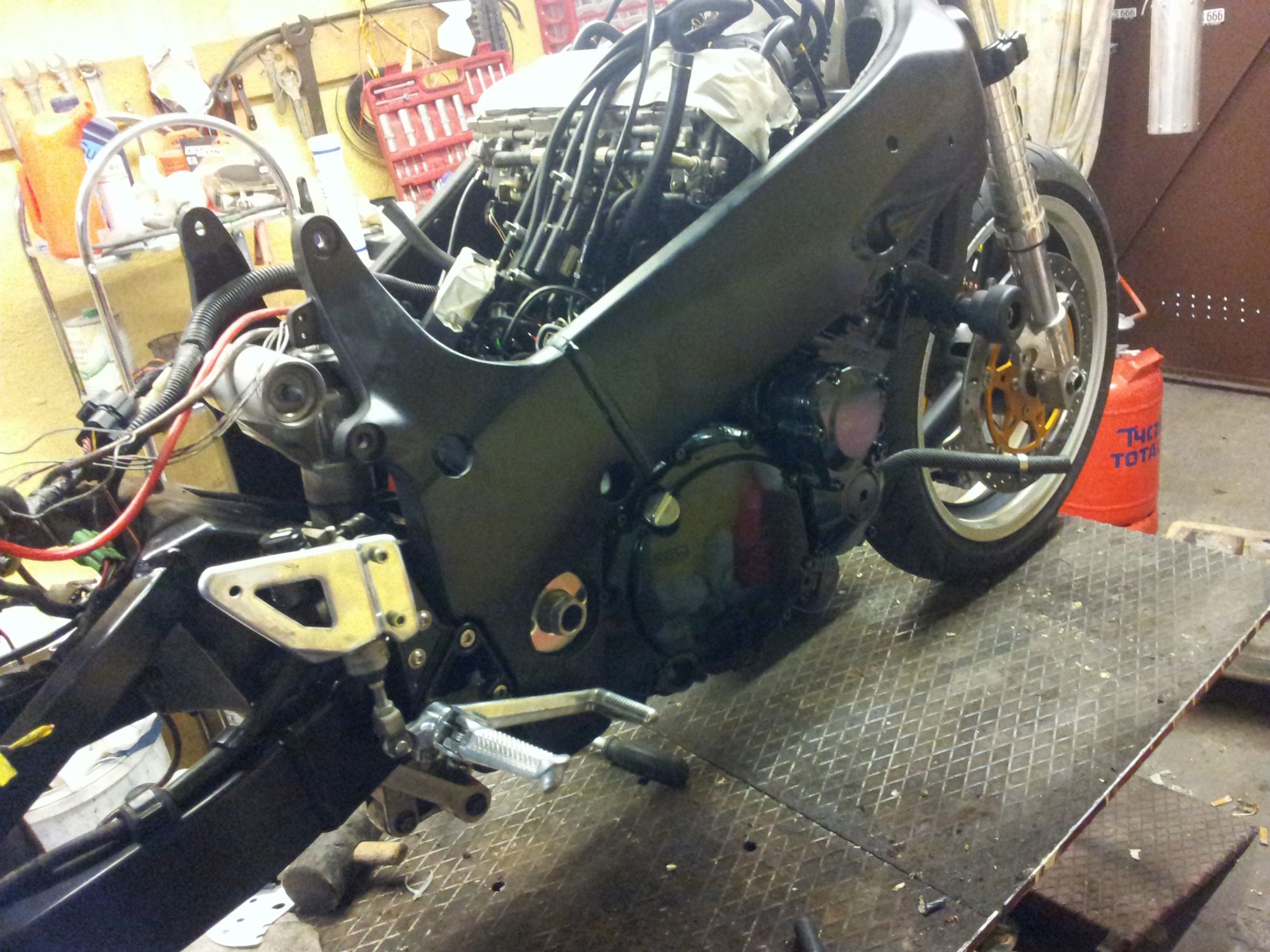

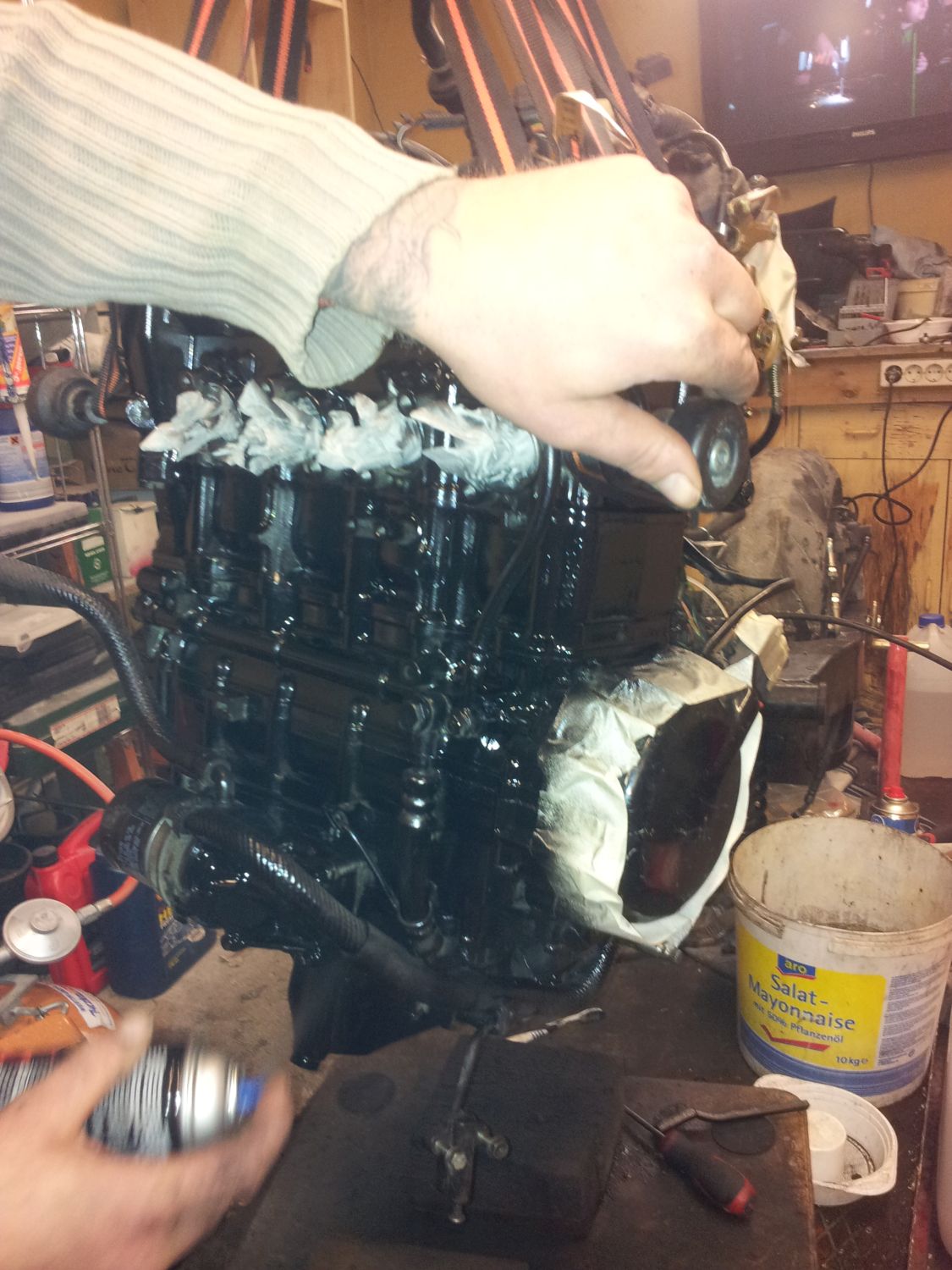

Gestern gings dann ans zerlegen, aber bevor ich damit angefangen hab habe ich nochmal schnell Tank und Höcker aufgelegt.
Ich finde es recht geil, zu nem Pinstriper hab ich auch Verbindung aufgenommen also darf man gespannt sein was da noch passiert.:jackoff:
Naja das zerlegen war dann eigentlich recht fix erledigt, im Anschluß noch den Rahmen grob saubergemacht und morgen geht der Rahmen, die Brücken und die Fußrastenträger dann zum Lackierer.
Wenn alles gut läuft und der Lacker nen bischen Gas gibt kann ich nächsten Samstag schon wieder mit dem Aufbau beginnen.:up:

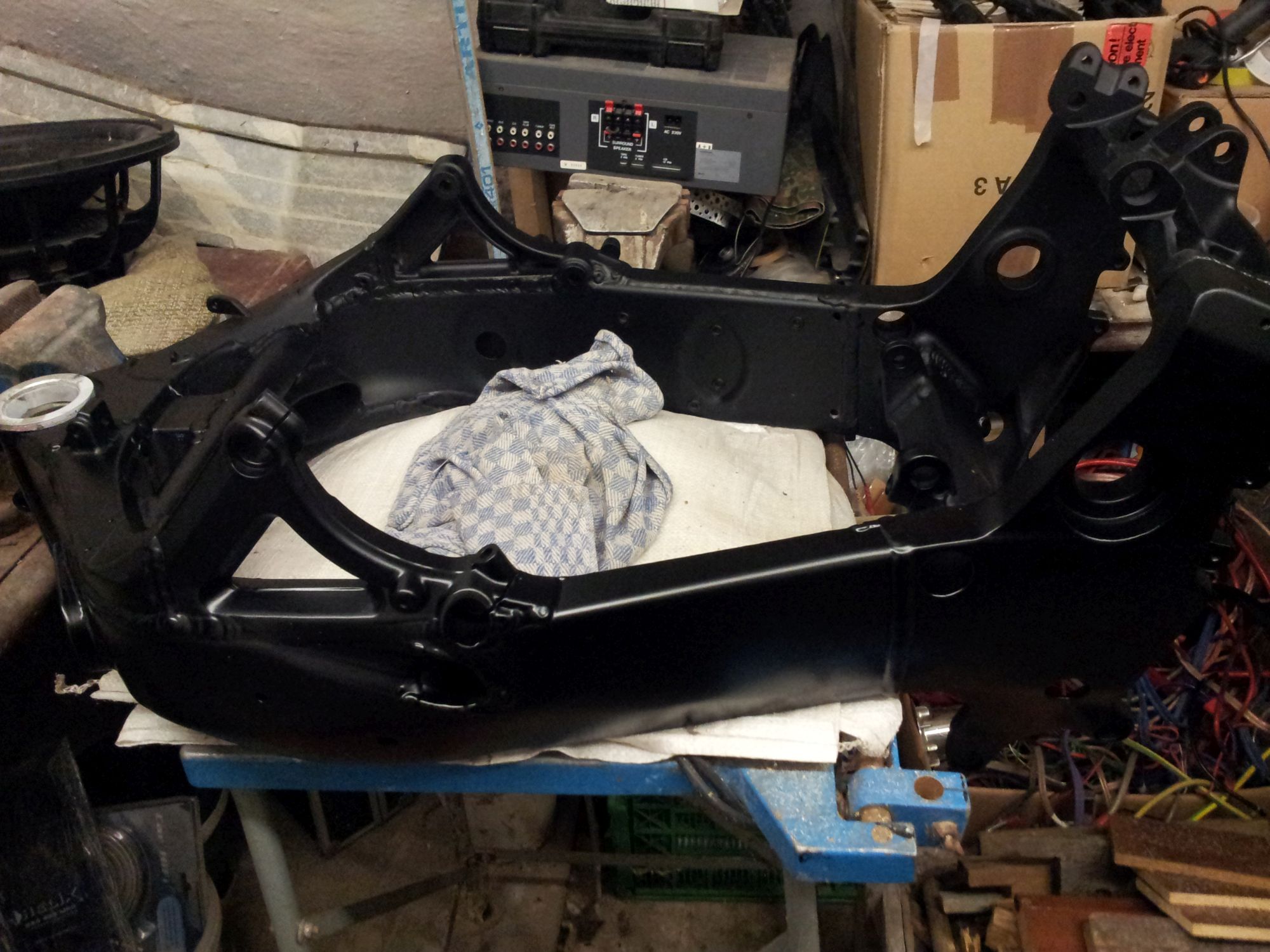

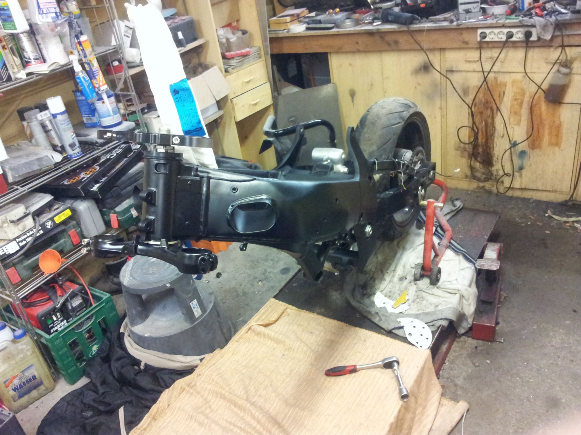

Hier ist momentan warten angesagt...der Lackierer hat wohl etwas gepennt und den Rahmen auch in Mondschein lackiert, er war ganz fassungslos das ich ihm den Rahmen in der farbe nicht abnehmen wollte:lol:, naja jetzt wird er wie er werden soll, aber bis dahin kann ich nur Kleinigeiten machen. Also hab ich den Motor lackiert und nen paar kleinere Sachen poliert, bin tatsächlich der Meinung das das ganze recht stylisch wird.:smilie_f:
Desweiteren hab ich mir zu Weihnachten nen paar Kleinigkeiten geschenkt, und mit dem Pinstripe gehts jetzt im Januar auch los...wird wohl insgesamt doch wieder ne enge Kiste bis zum 01.03. fertigzuwerden;)

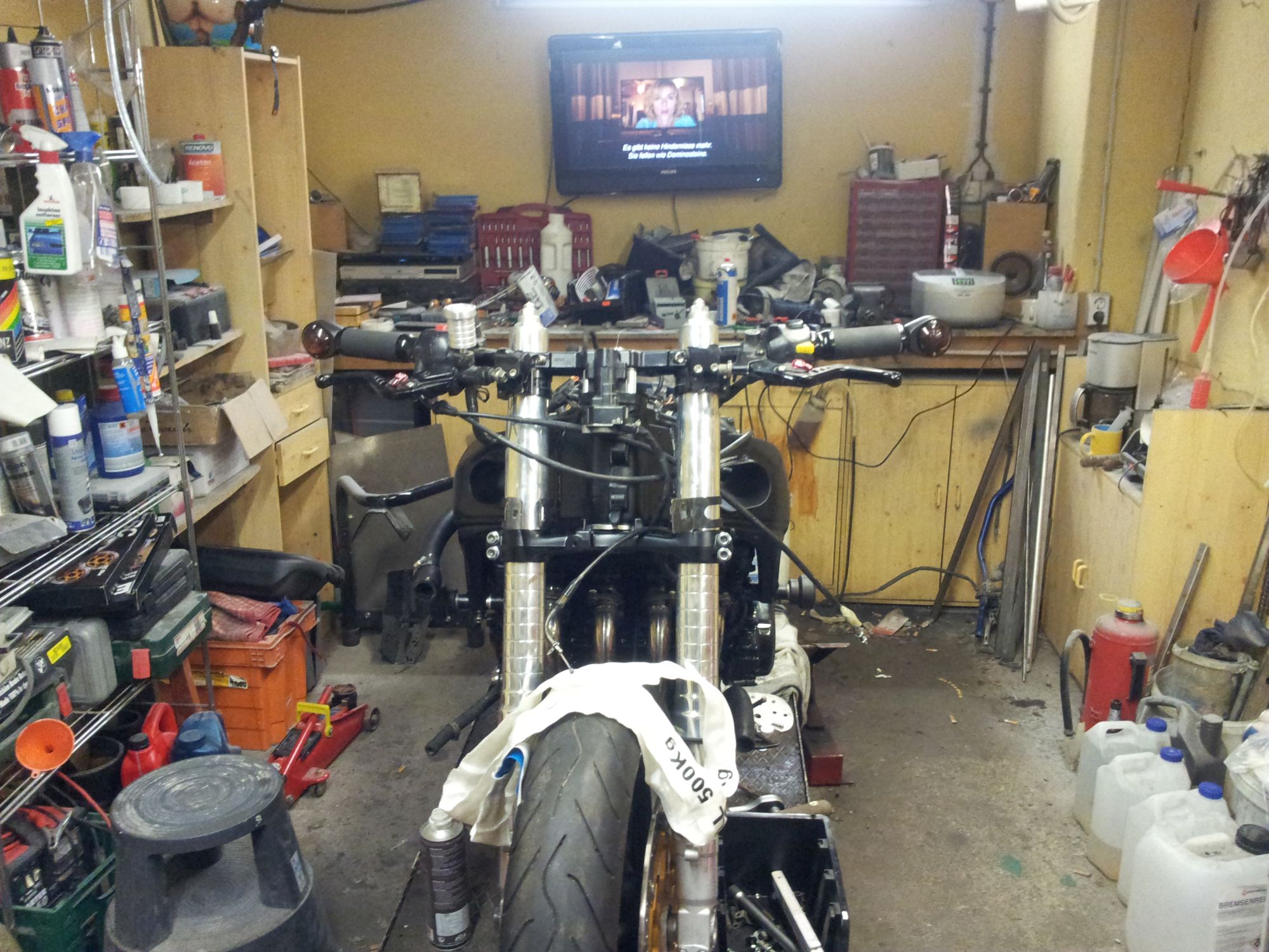

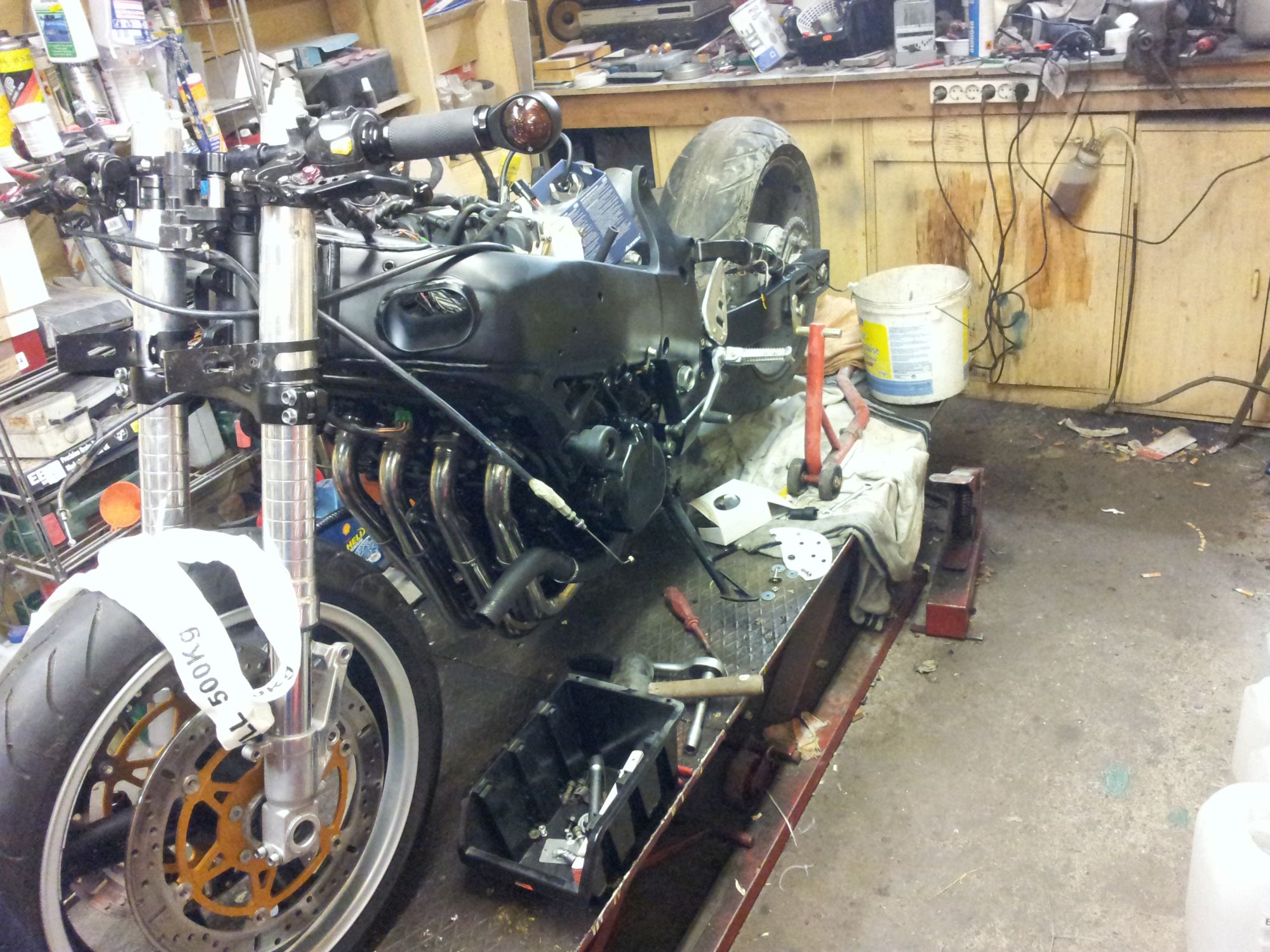

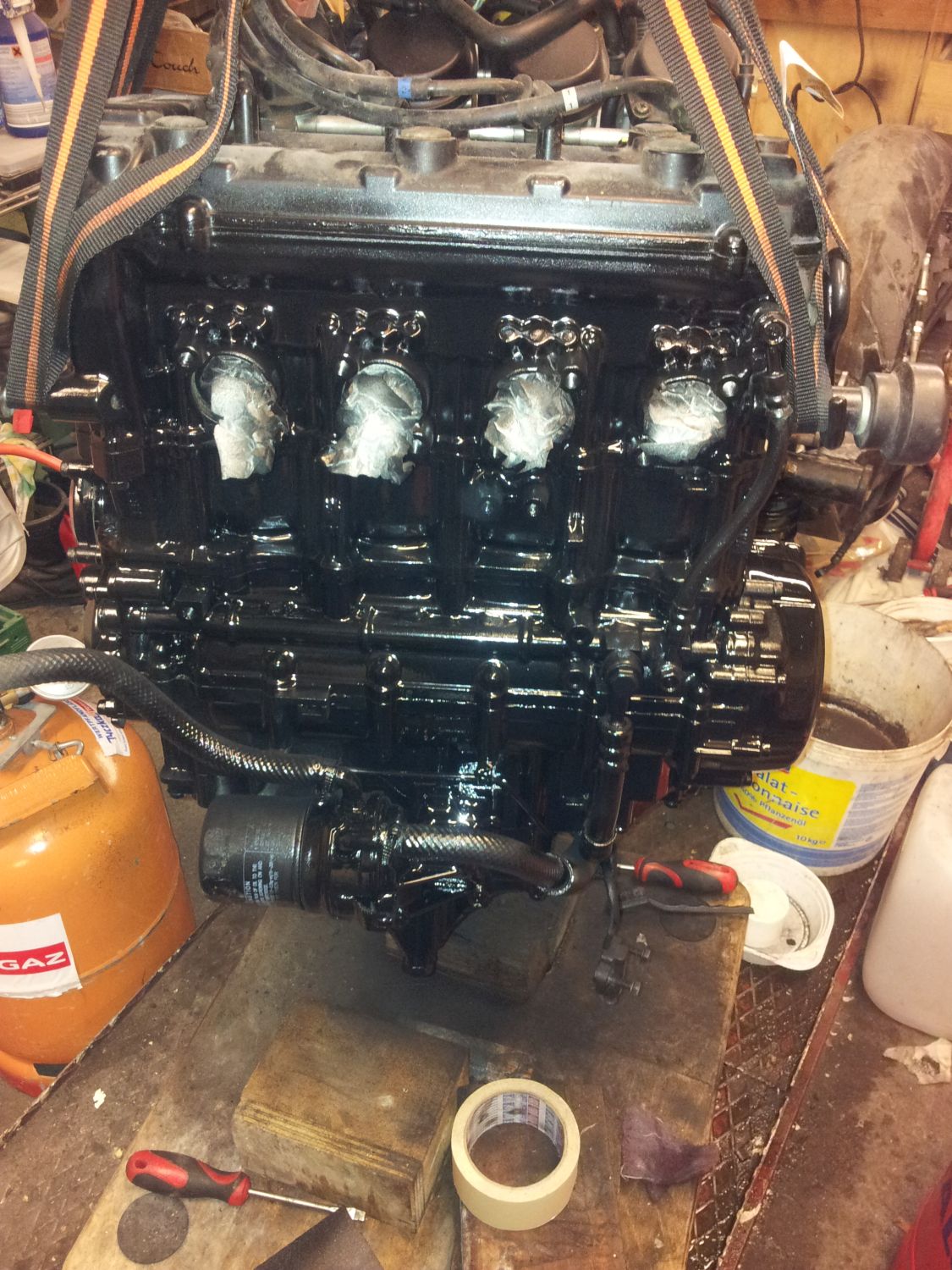

Alles wird gut ;-) nächste Woche bekomme ich den Rahmen dann geht wieder mit großen Schritten vorwärts, heute hab ich wieder nur Kleinigkeiten gemacht, Reifen aufgezogen, Kefzen gewechselt, Teile ausgepackt ;-) unter anderem war auch der neue Endtopf dabei, es wird nen Eagle Mach 7 in ner kurzen Ausführung...

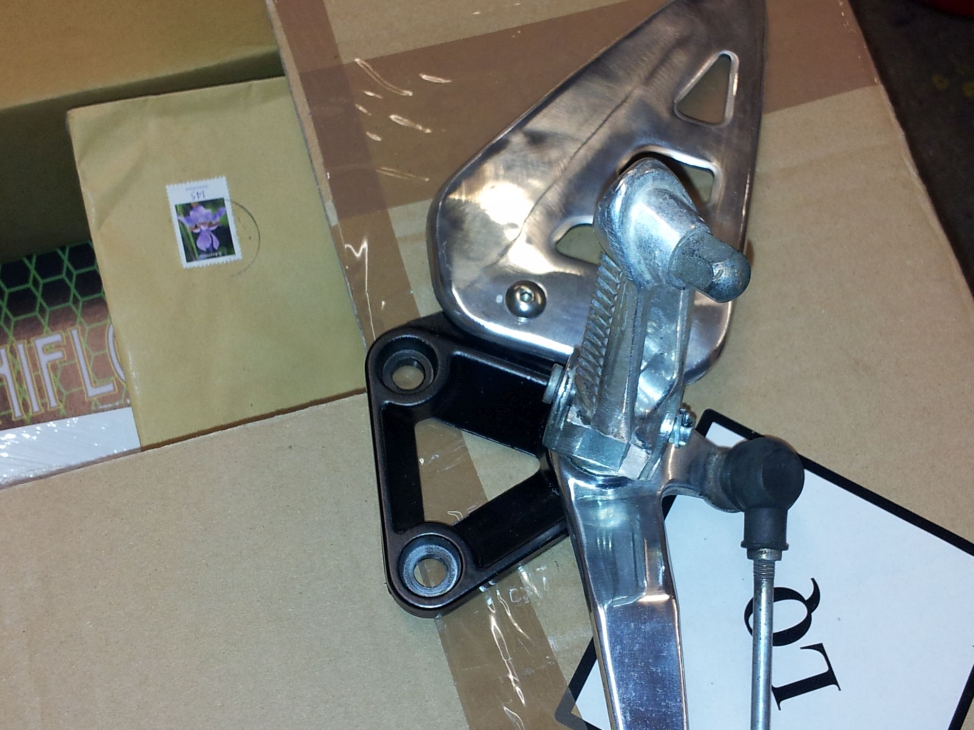

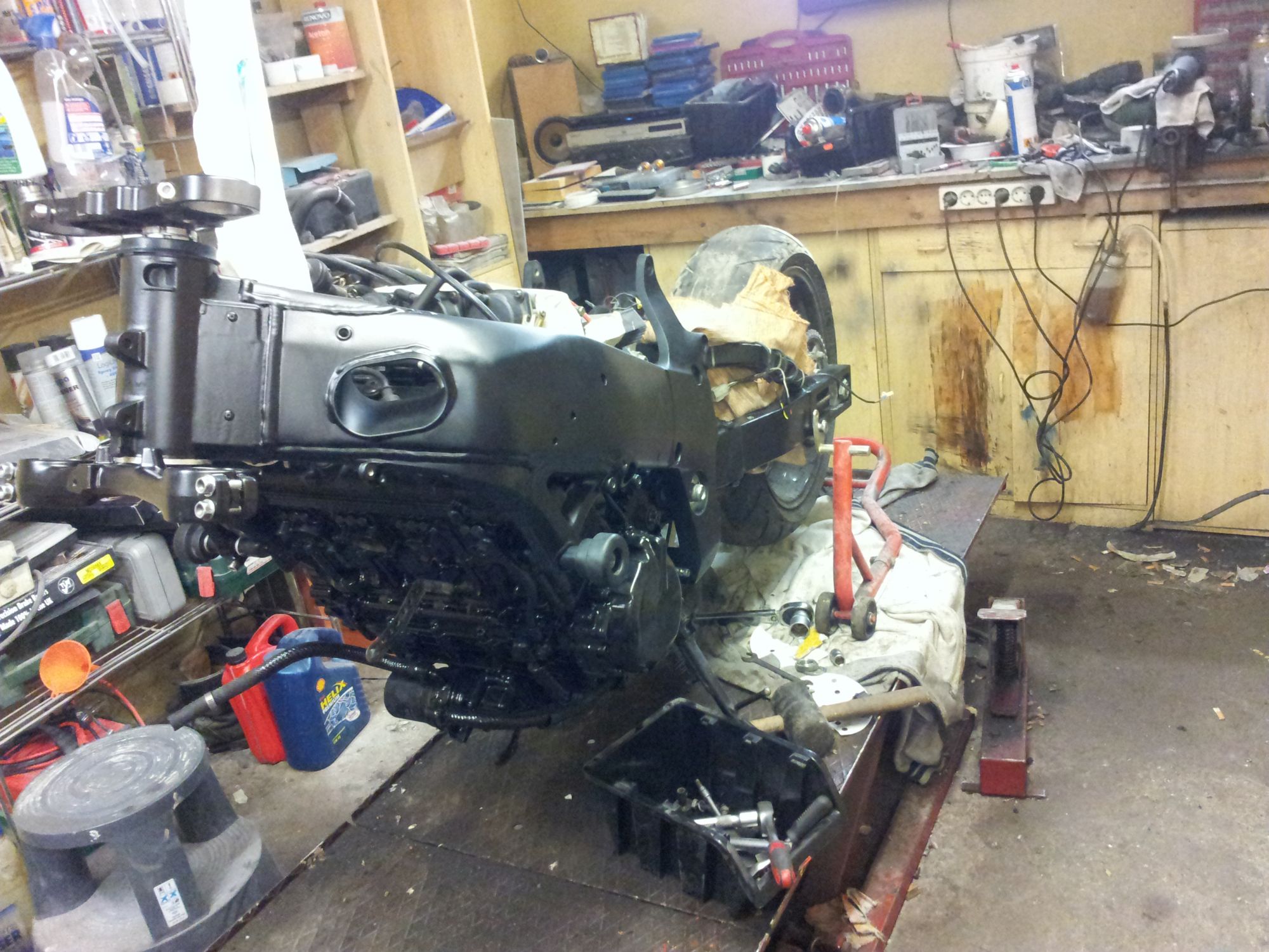

Nachdem ich nun endlich den Rahmen in der richtigen Farbe bekommen hab gings heute an den Wiederaufbau, ich finde das ganze polierte Kleinzeug harmoniert doch sehr gut mit dem schwarz.
Die Lackteile befinden sich momentan beim Pinstriper da bleiben sie auch noch bis Mitte Februar, ergo hab ich ansich noch genug Zeit den ganzen anderen Kleinscheiß zu erledigen.;)

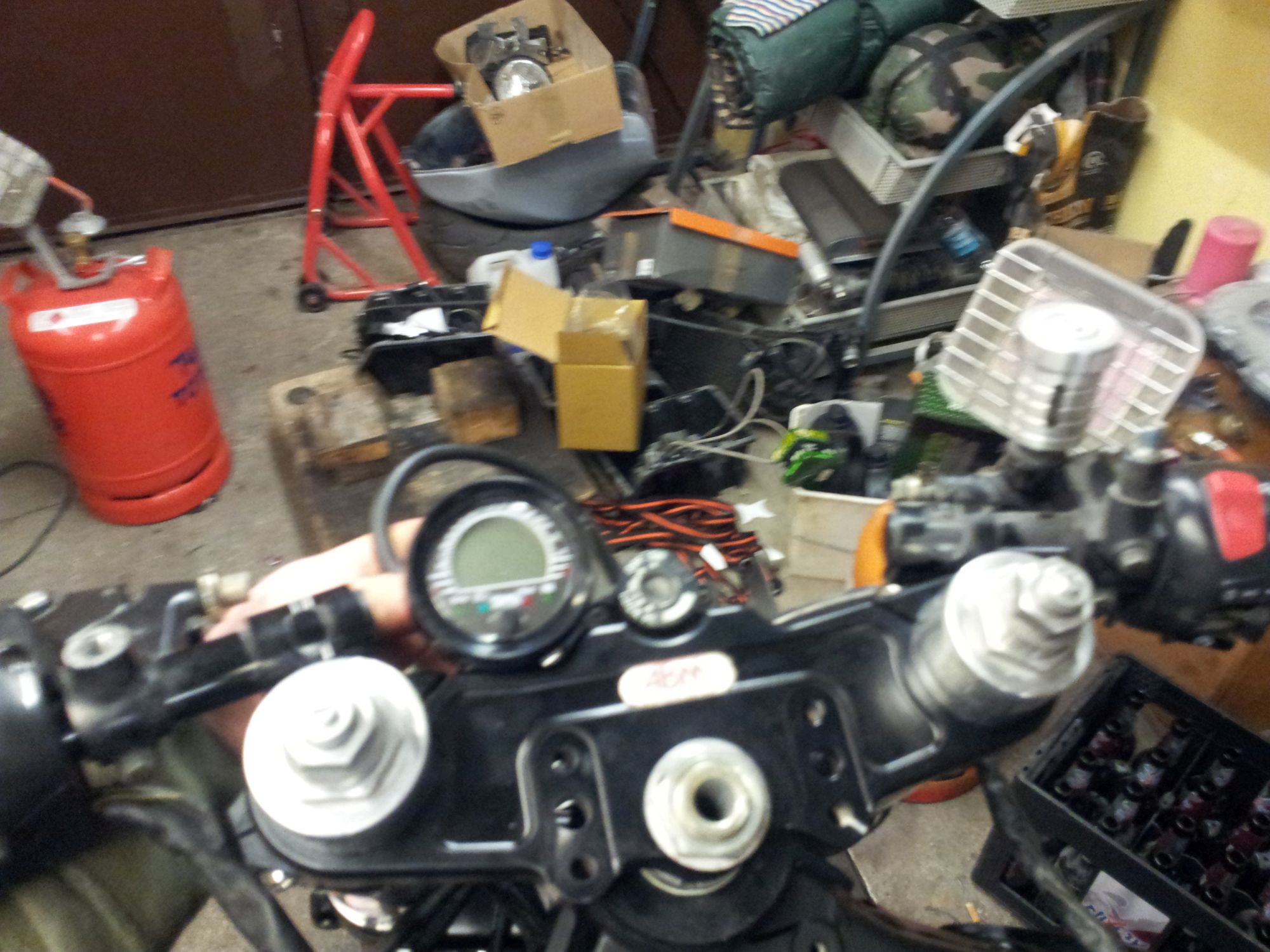

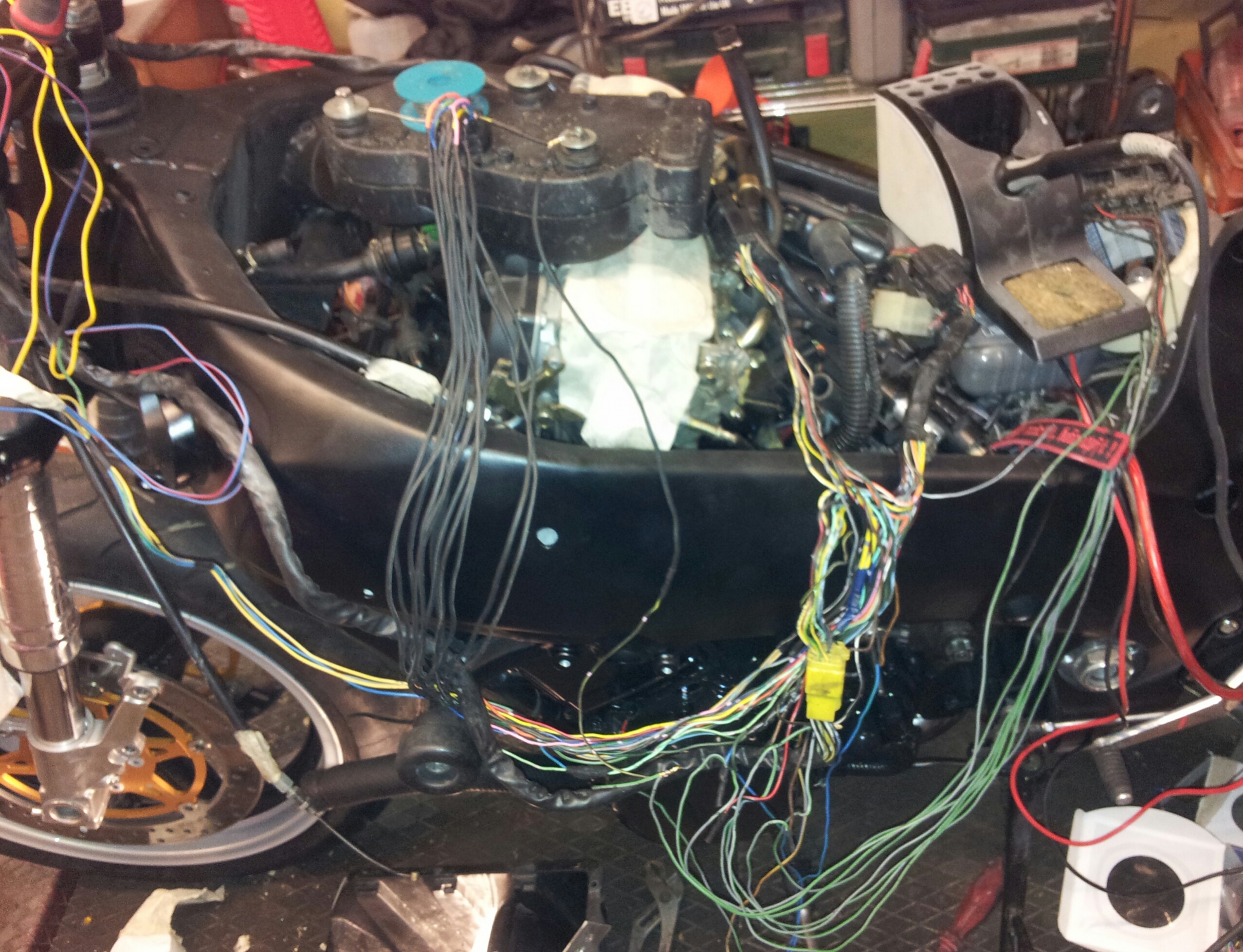

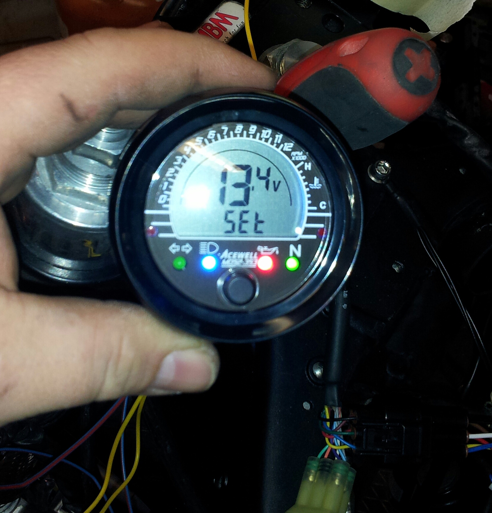

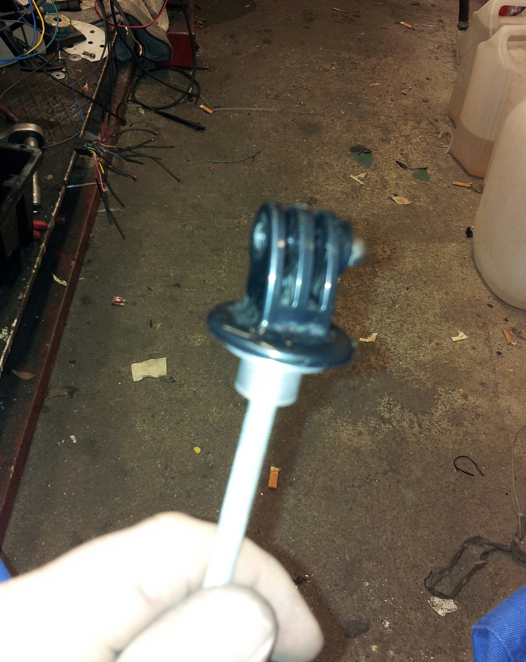

Hatte heute leider nicht so viel Zeit daher hab ich mich etwas um die Elektrik gekümmert, nachdem ich letztes Jahr da schon was verändert hatte und etwas zu voreillig das ganze neu gewickelt hatte musste ich das restliche Jahr ohne Fernlicht fahren da ich das mir bei dem "Update" stillgelegt hatte...naja der Fehler war schnell gefunden ärgerlich ist dabei nur das ich dazu den frisch gewickelten Kabelbaum aufschneiden musste aber im Nachhinein auch egal da ich ja den neuen tacho anklemmen musste.

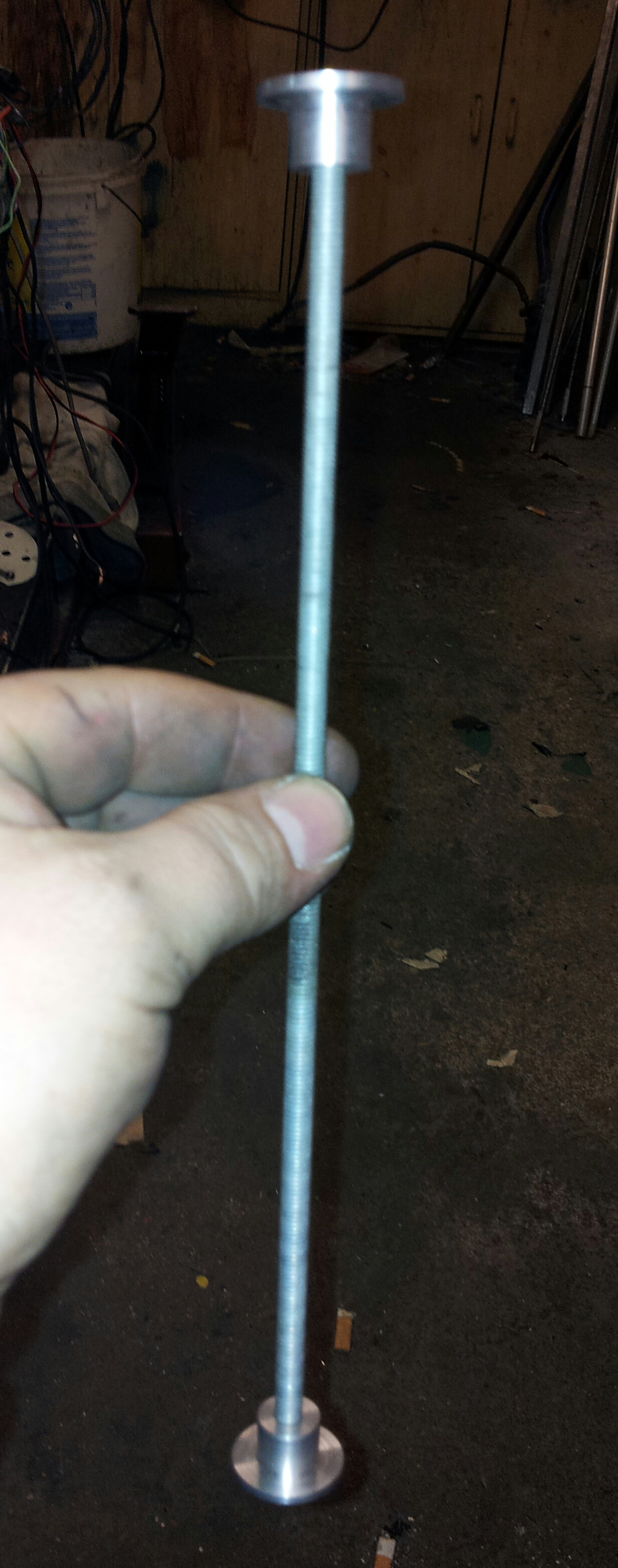

Als kleines Gimmick hab ich mir nen Kamerahalter gebaut dazu ha ich mir zwei Hülsen gedreht die im Joch miteinander verschraubt wrrden und so kann ich aussuchen ob ich von über der Gabelbrücke filme oder unter der Gabelbrücke zwischen den Holmen der Gabel. ;-)

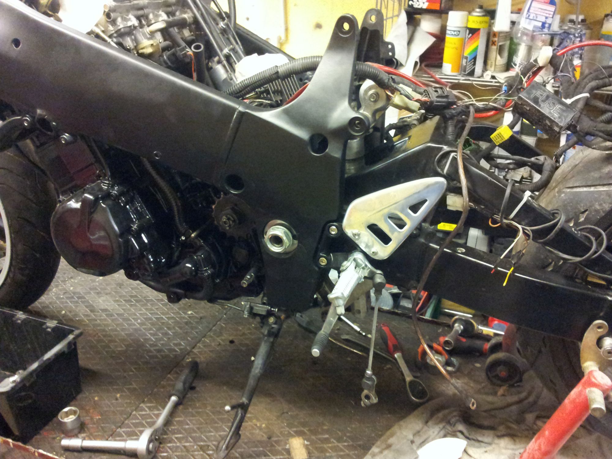

Der heutige Tag stand ganz im Rahmen der Strömlinge;), also alle testweise angeschlossen Kabel ordentlich verlöten bzw in Stecker crimpen, desweiteren hab ich heute endlich den Scheinwerfer und den Tacho verbaut.
Bei Scheinwerfer hatte ich auch keine Lust auf irgendwelche "Billighalter" die zwar durchaus den Zweck erfüllt hätten, nein ich hab die gefräste Variante verbaut die doch deutlich ansprechender ausschaut.:D
Die Betätigungsmechanik vom Originalen Bremslichtschalter hab ich auch wegrationalisiert das wird jetzt von nem hydraulischen Bremslichtschalter übernommen.
Der Heckrahmen und die vordere Bremsanlage ist mittlerweile auch wieder verbaut und so langsam brauch ich nur noch die Teile vom Pinstriper dann kann ich die Heckunterverkleidung anfertigen und lackieren und die Rücklichter etc verbauen.

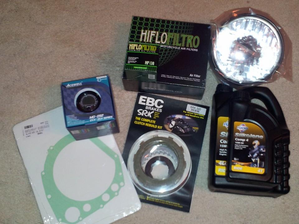

Ich hab mich jetzt auch noch dazu entschlossen ne neue Kette zu verbauen, die alte war zwar noch nicht fertig aber letztendlich auch nur aus 2 Ketten zusammengenietet und dazukommt das sie daher auch zweifarbig war(gold/schwarz):lol: , da das Pinstripe auch nur zweifarbig wird werde ich wohl ne goldene Kette verbauen um die zweite Farbe etwas mehr einzubringen.
Nächste Woche werd ich dann wohl zur Wartung übergehen und Öl-/Filter-/Kupplungswechsel erledigen.
