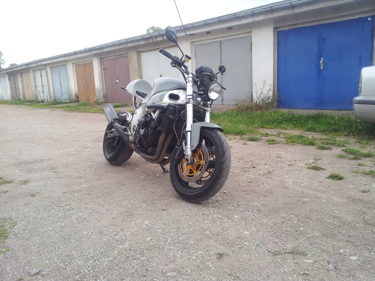

Naja die Schäden blieben im Rahmen, lediglich nen Blinkerfuss war abgebrochen aber sonst hat sie bis auf etliche Gummiflocken keine Blessuren. :-) Und nach dem putzen sah man davon auch nix mehr. ;-) 5 oder 6 Reifen haben wir an dem Tag verbraten aber da muss sie eben durch. :-P

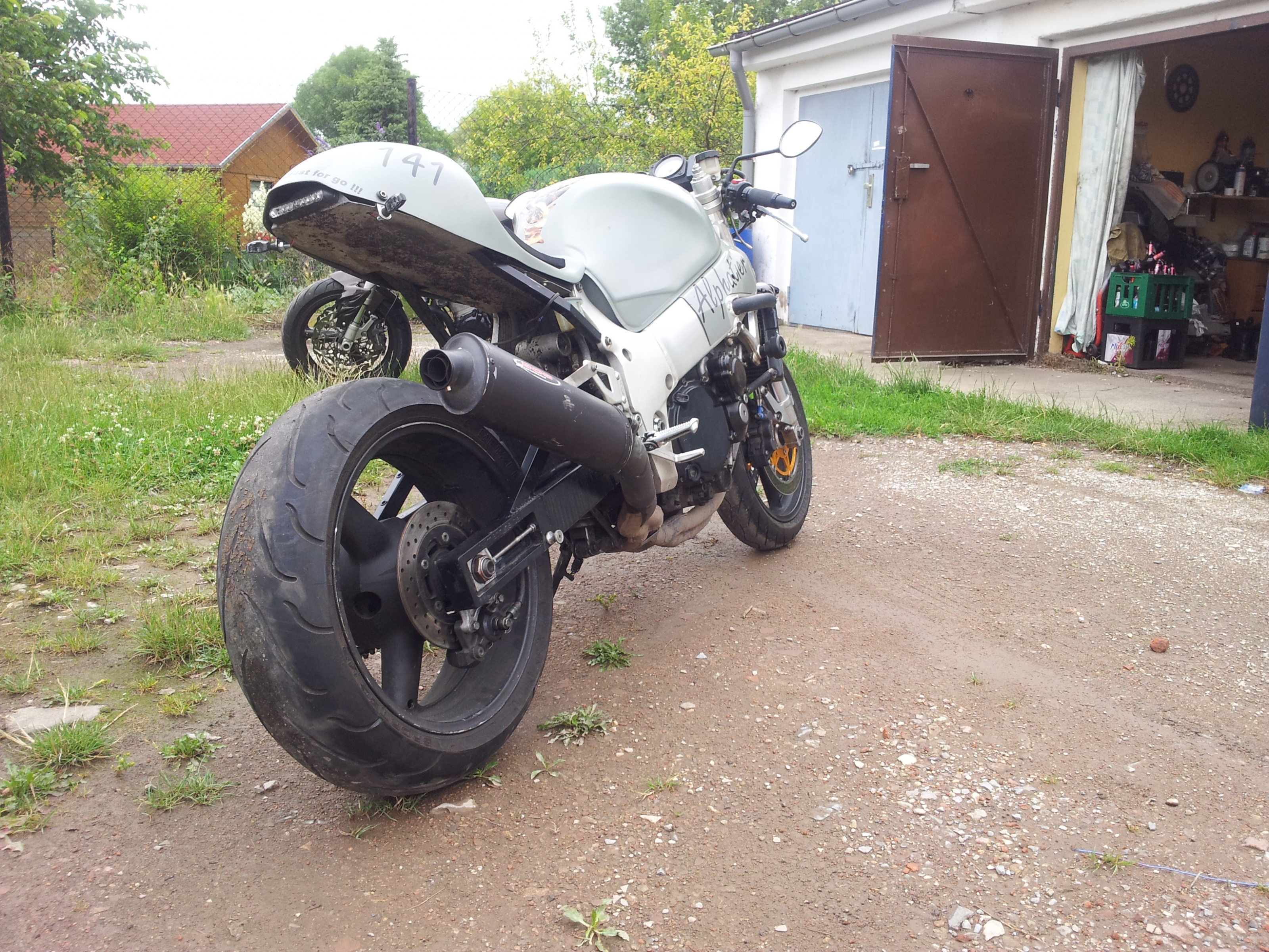

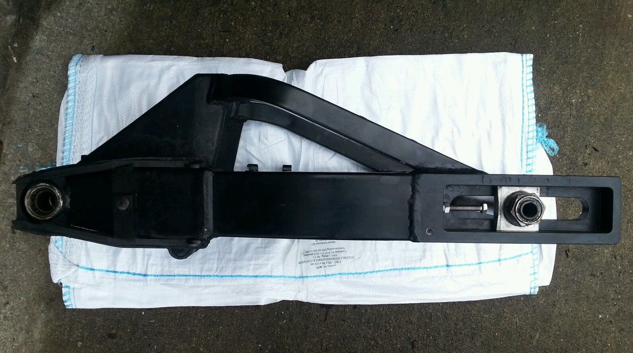

Nach langer Zeit mal wieder ein kleines Update, das Alphatier bekommt ne lange Schwinge.;-) Mal gucken wie sich 20cm mehr auf das Startverhalten auswirken;-)

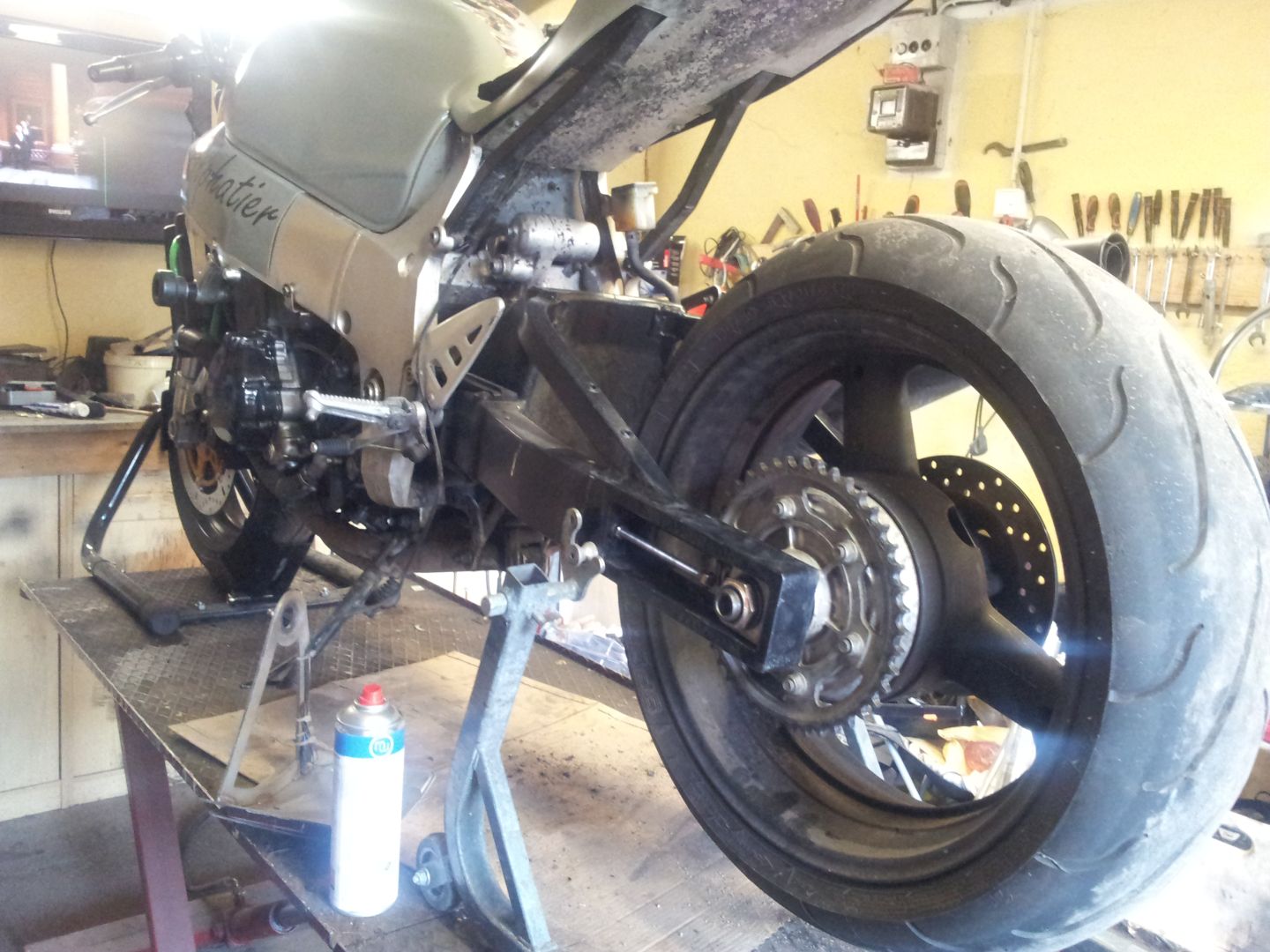

Heute mal angefangen die lange Schwinge zu implantieren, jetzt muss ich mir ansich nur noch nen Kopf machen über die Befestigung der Bremsankerstrebe und dann noch ne neue Bremsleitung bestellen...eventuell muss ich das Kennzeichen noch woanders verstauen...aber so macht das ja erstmal nen schlanken Fuß...:D
Dreas
Dreas
31.12.2009
2.220
Dessau, Sachsen-Anhalt
750 SRAD/1000 K4

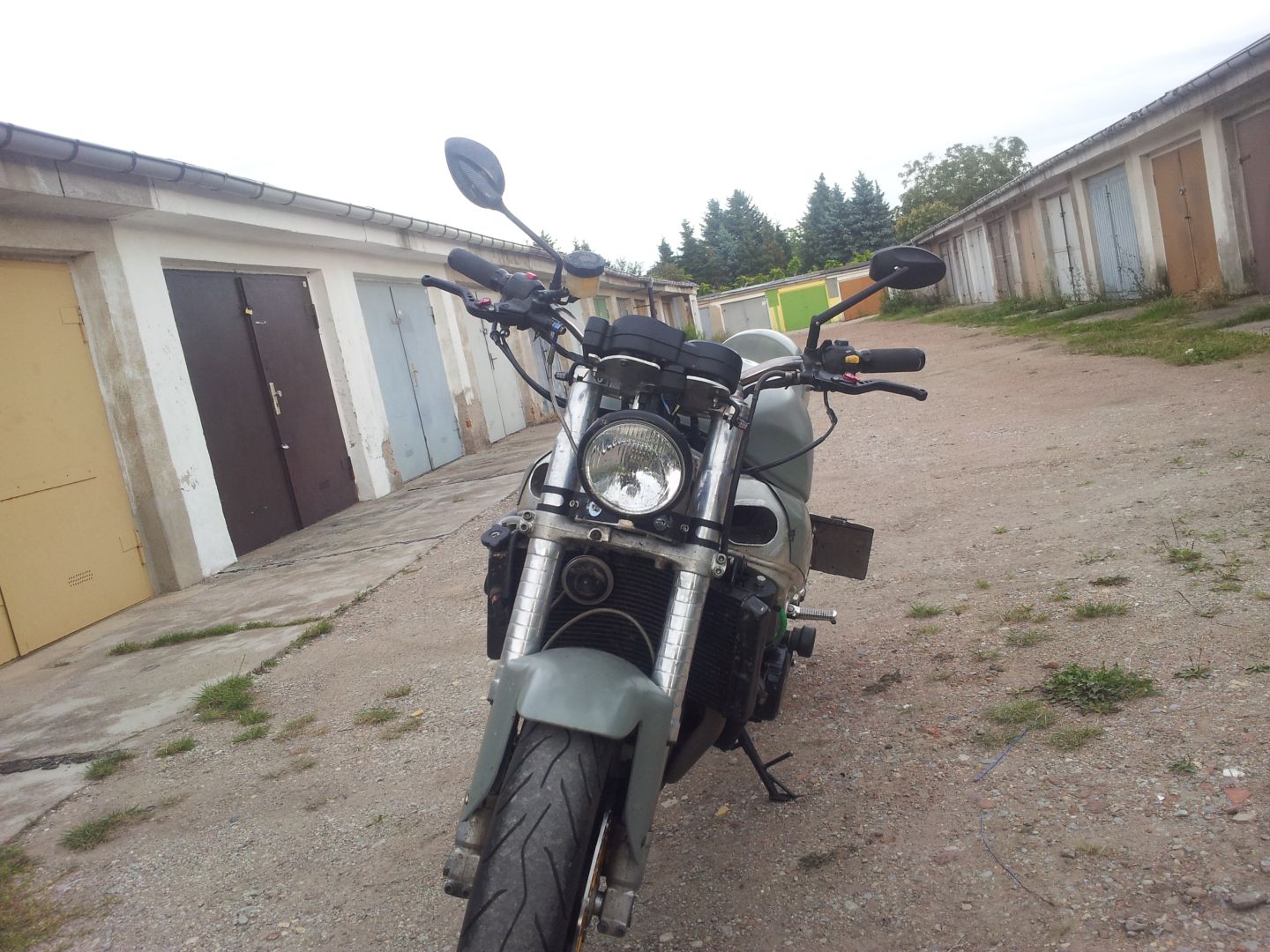

Hab gestern mal nen bischen weiter gemacht, erstaunlicherweise passt nach dem umverlegen sogar die Bremsleitung wieder.
Jetzt muss ich nur noch auf die Uniballgelenke und die Kettenschlösser warten und kann dann endlich ne Runde in den Asphalt brennen.

Dreas
Dreas
31.12.2009
2.220
750 SRAD/1000 K4

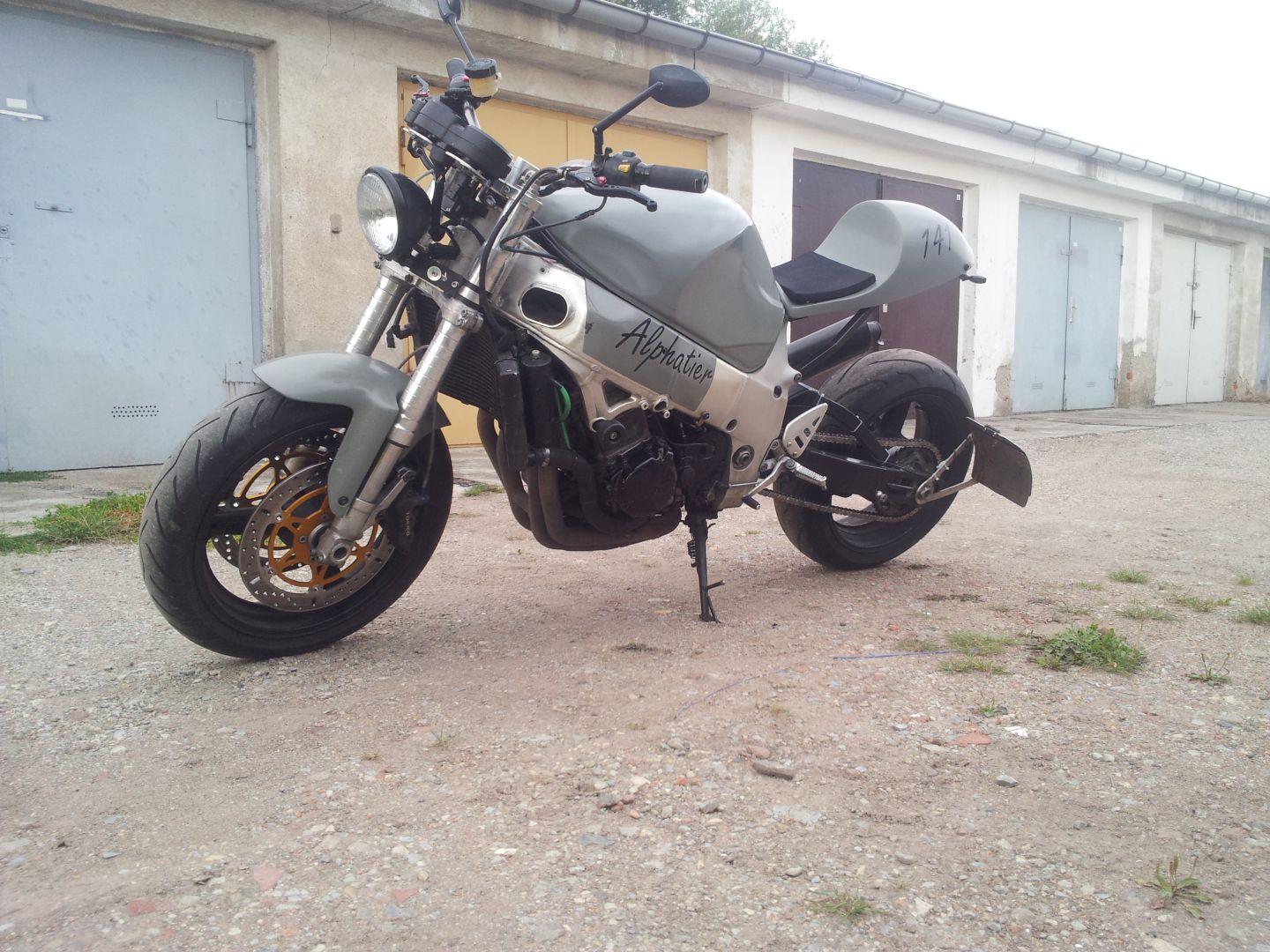

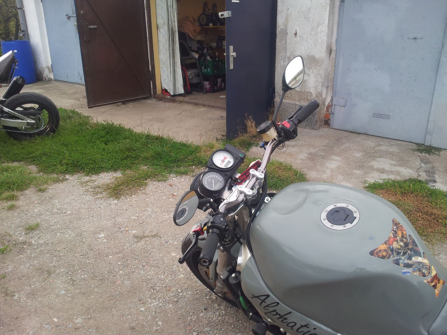

Da ich im Alkoholrausch bei ebay auf ne Superbikebrücke mitgeboten hab:allehohl: und natürlich die Auktion für mich gewann, war mir das Teil dann doch zu schade zum rumliegen, und da mir die Stumel eh auf die Eier gingen bot es sich quasi direkt an das Alphatier auf nen normalen Lenker umzurüsten, dabei musste ich feststellen das "mal eben" nen SBK Lenker nicht verbaut wird zumindest nicht am Alphatier, naja nachdem ich dann alle Kabelbäume und Bowdenzüge umgelegt hab gings recht fix, im selben Durchgang hab ich direkt die Front noch etwas gecleant indem ich den Sicherungskasten mal noch ins Heck verlegt hab, ohne den und den Kabelpacken den der mit sich führt wirkt es doch deutlich aufgeräumter. Im Anschluß musste ich lediglich ne neue Tacho- und Lampenhalterung bauen und die Blinker verstauen dann wars das schon. Bei der ersten kurzen Testfahrt war das ganze schon recht entspannter zu fahren auch finde ich das sich die lange Schwinge mit nem breiteren Lenker besser kontrollieren lässt, allerdings bin ich auch mit den Stummeln noch nicht exessiv mit der Langschwinge gefahren, auf jeden Fall zieht man wenn man es will selbst auf griffigem Beton beim vollen Beschleunigen dicke schwarze Streifen.:D
Mal gucken wie sich das ganze im Alltag fahren lässt.:45:
P.S. 1: Ja da kommen natürlich 2 gleiche Spiegel dran aber auf einen lässt man mich noch warten.:icon_spa:
P.S. 2: Ja es sind Billigchinahebel.:kissass:

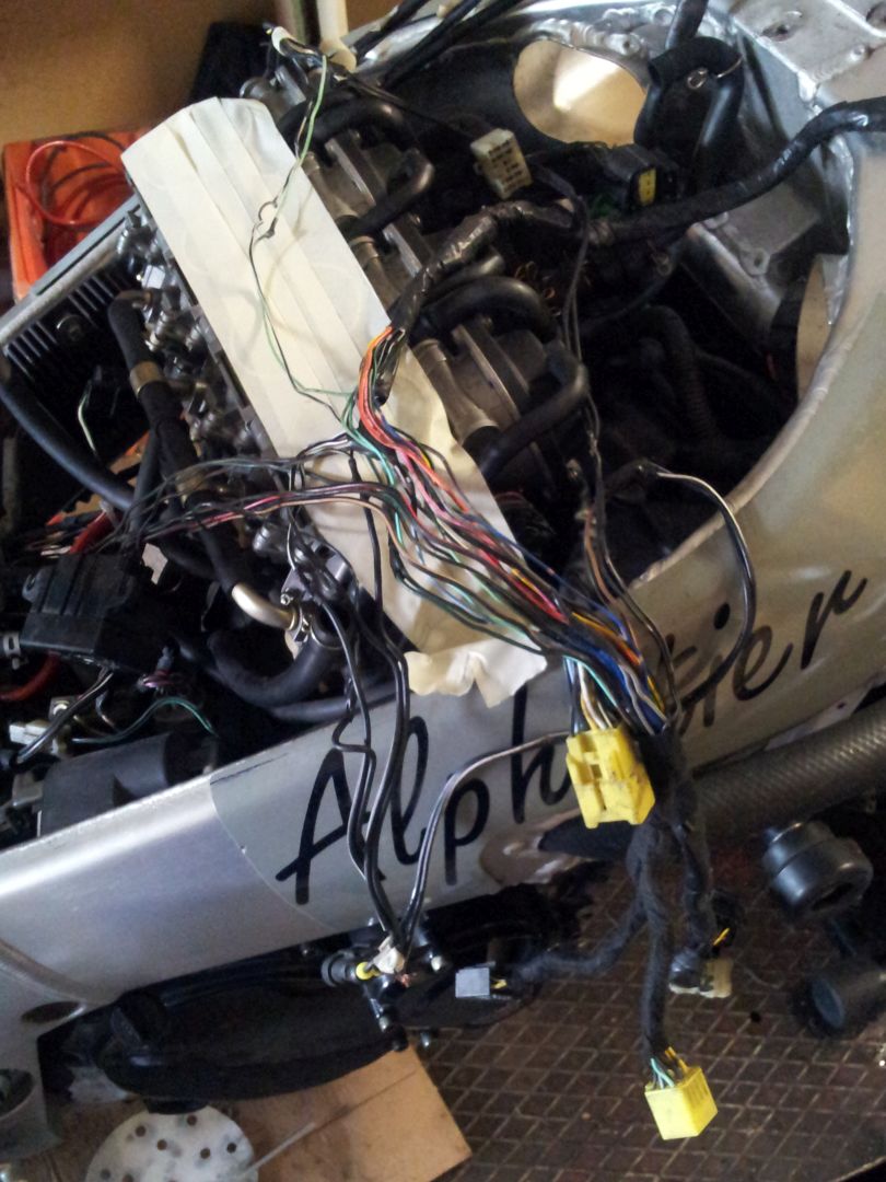

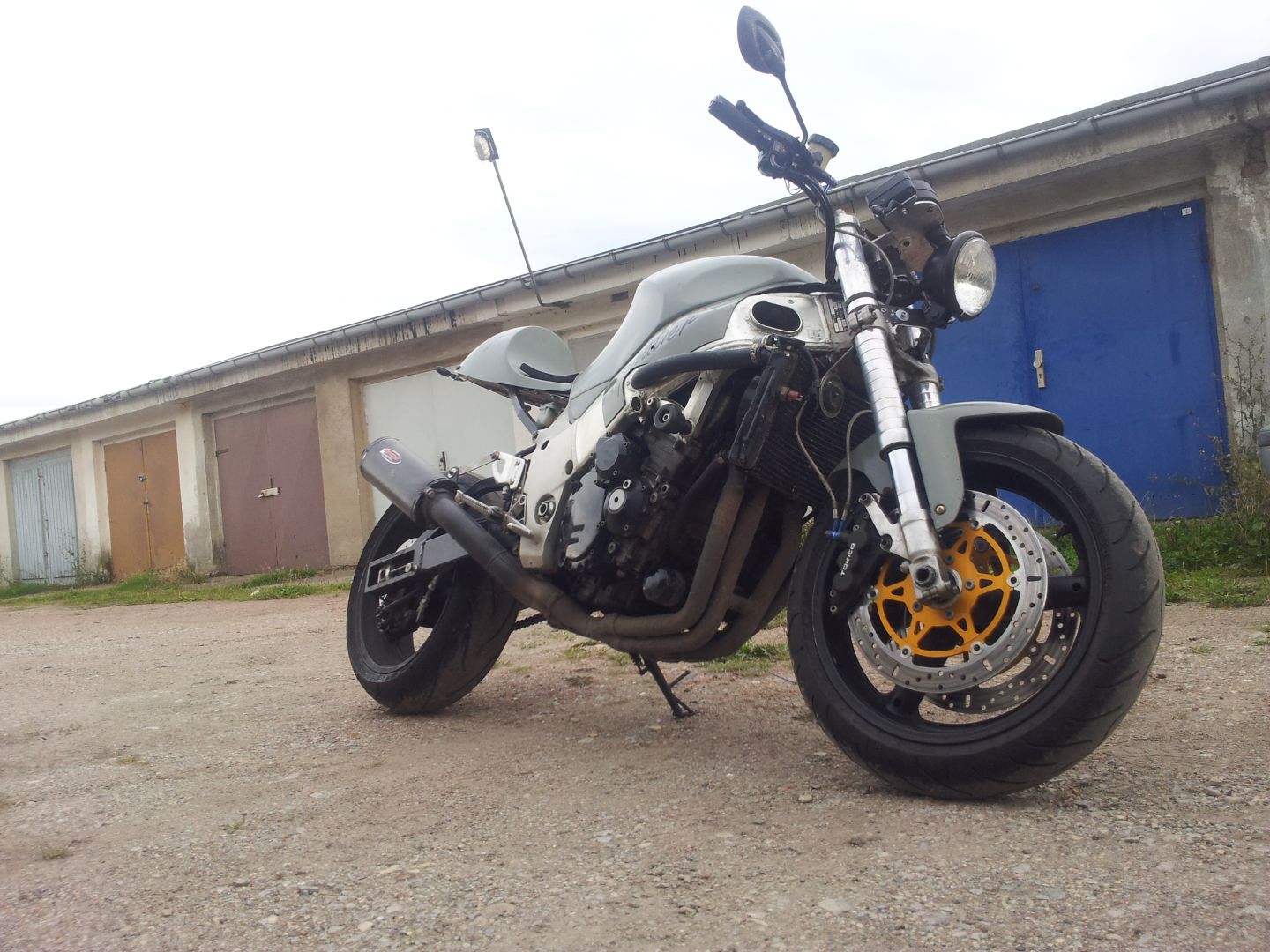

Nachdem ich ewig hin und hergerissen war was nun aus dem Alphatier wurd also ob ich nen Fighter oder doch den Caféracerstil beibehalte hab ich jetzt die Entscheidung getroffen das es beim Caféracer bleibt, also logischer Schluß musste also der Superbikelenker wieder runter und Stummel dran, da die Originalstummel aber völlig unbequem sind hab ich mir volleinstellbare besorgt die auch die letzten Wochen schon drauf waren und sich deutlich bequemer fahren auch wenn das einstellen nervig ist aber wenns dann passt ist es echt super.
Als nächstes stand im Raum wozu der Brenner genutzt wird, nachdem die lange Schwinge drin ist dauert der radwechsel etwas länger und das nervt wenn man exzessiv burnen will und da die Gute sich ja mehr als nur bewiesen hat hab ich mich entschlossen sie über den Winter schick (zumindest für mich ;-) ) zu machen, das bedeutet alles wird zerlegt Rahmen und Felgen werden schwarz seidenmatt so wie die Schwinge ja eh schon ist, es kommt ein neuer Höcker der ne etwas breitere Seitenlinie hat dabei wird der heckrahmen wohl auch überarbeitet wenn nicht sogar neu gebaut um den Kniewinkel auf nen erträglicheres Maß zu bekommen. Die Lackteile werden azuritschwarzmetalic, der Originalkrümmer wird poliert wenn das nichts wird dann wird der gewickelt. Ob ich die Gabelbrücken und die Fußrastenanlage als Gegensatz poliere oder auch schwarz mache entscheide ich dann in der Bauphase.
Unx da eh alles zerlegt wird werde ich den Motor wohl auch in schwarz tauchen. Vielleicht kommt auch ne größere Lampe vorn dran myl sehen....Fakt ist das die Burnplattenaufenthaltr danach gegen 0 tendieren werden ;-)

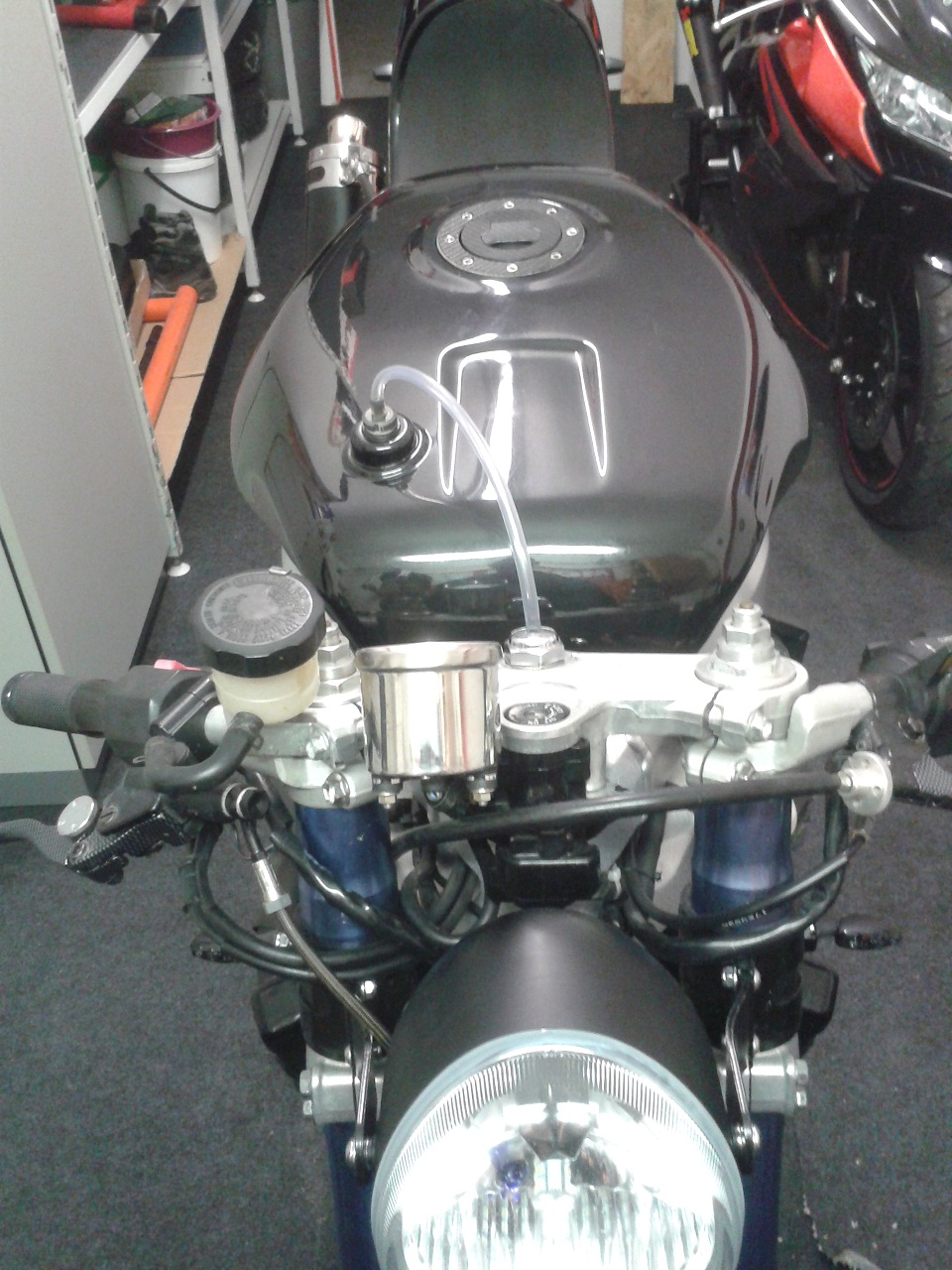

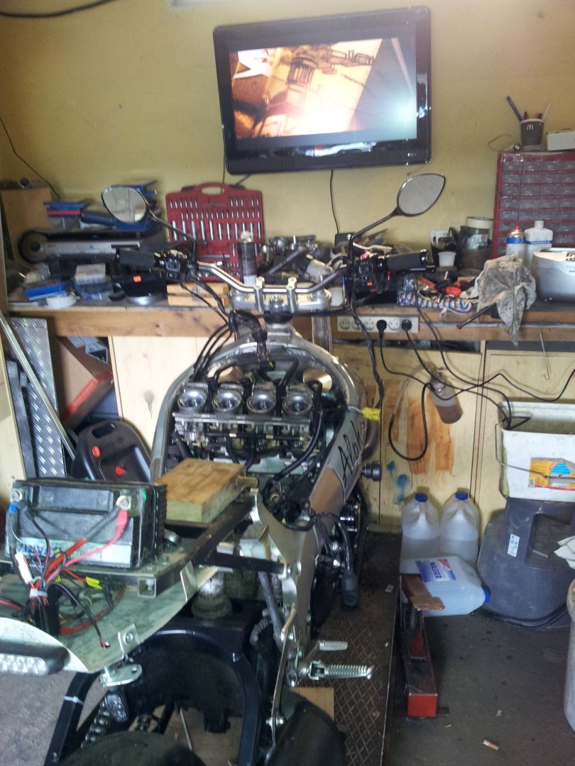

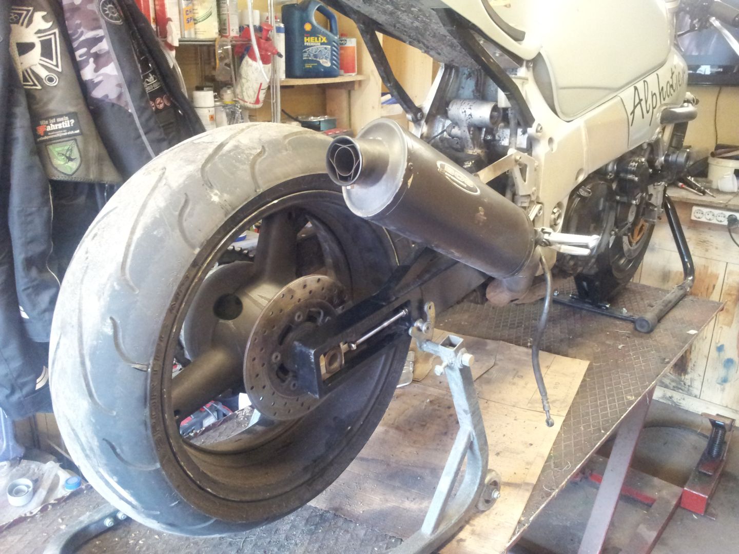

Hier mal noch ein paar Bilder von den neuen Stummeln und den kommenden Lenkerendenblinkern.
Da der neue Höcker heute vormittag noch nicht da war, konnte ich noch nicht so durchstarten wie ursprünglich angedacht, also hab ich ansich nur etwas rumgespielt heut.:gruebel:
Hab die Rastenanlage abgenommen und ultraschallgereinigt, da die eh erstmal poliert zwar überflüssig aber so saue ich mich dann nicht ganz so ein.
Und dann hab ich mal den rotzig überlackierten Endtopf entlackt und begonnen zu polieren,das wird aber glaub ich langwieriger als gedacht, auch mit Maschinenunterstützung.:jackoff:
Als ich dann abends heim kam war der neue Höcker dann doch da[kuckuck] und so kann ich beim nächsten Mal dann den Heckumbau anfangen, der neue Höcker ist 10-15cm kürzer als der jetzige somit wird das ne schöne knackige Ansicht auf das Hinterrad geben.:flasher:
Der Originalkrümmer bleibt allerdings unangetastet da ich bei ebay über ne Krümmeranlage gestolpert bin wo ich nicht nein sagen konnte, so werde ich die polieren und die Originale ins Lager bringen.:1:

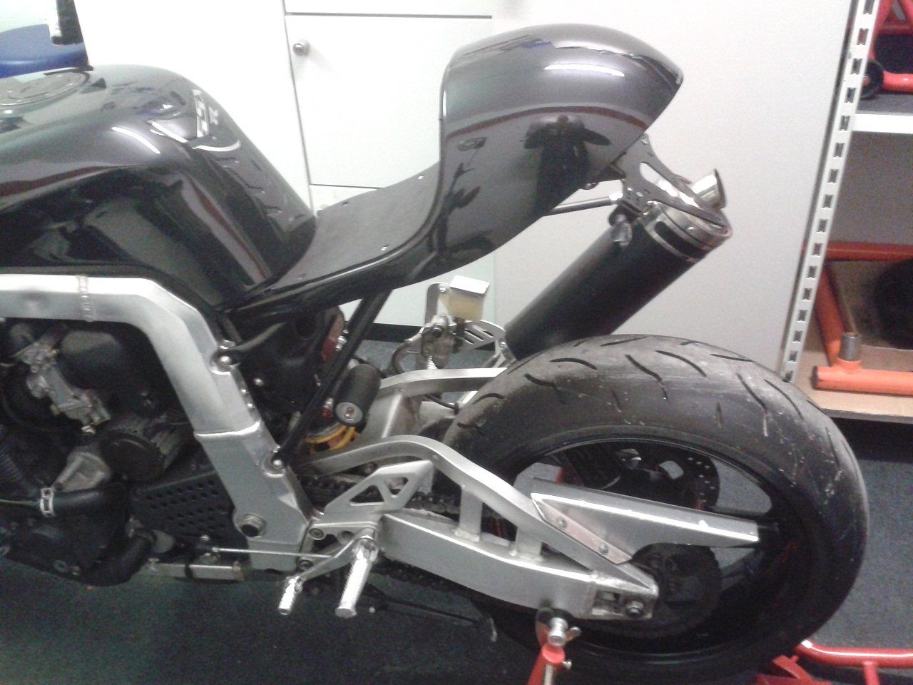

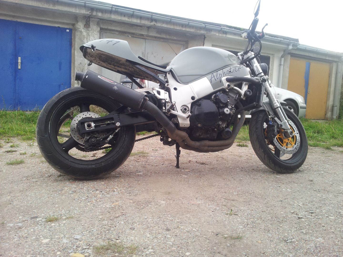

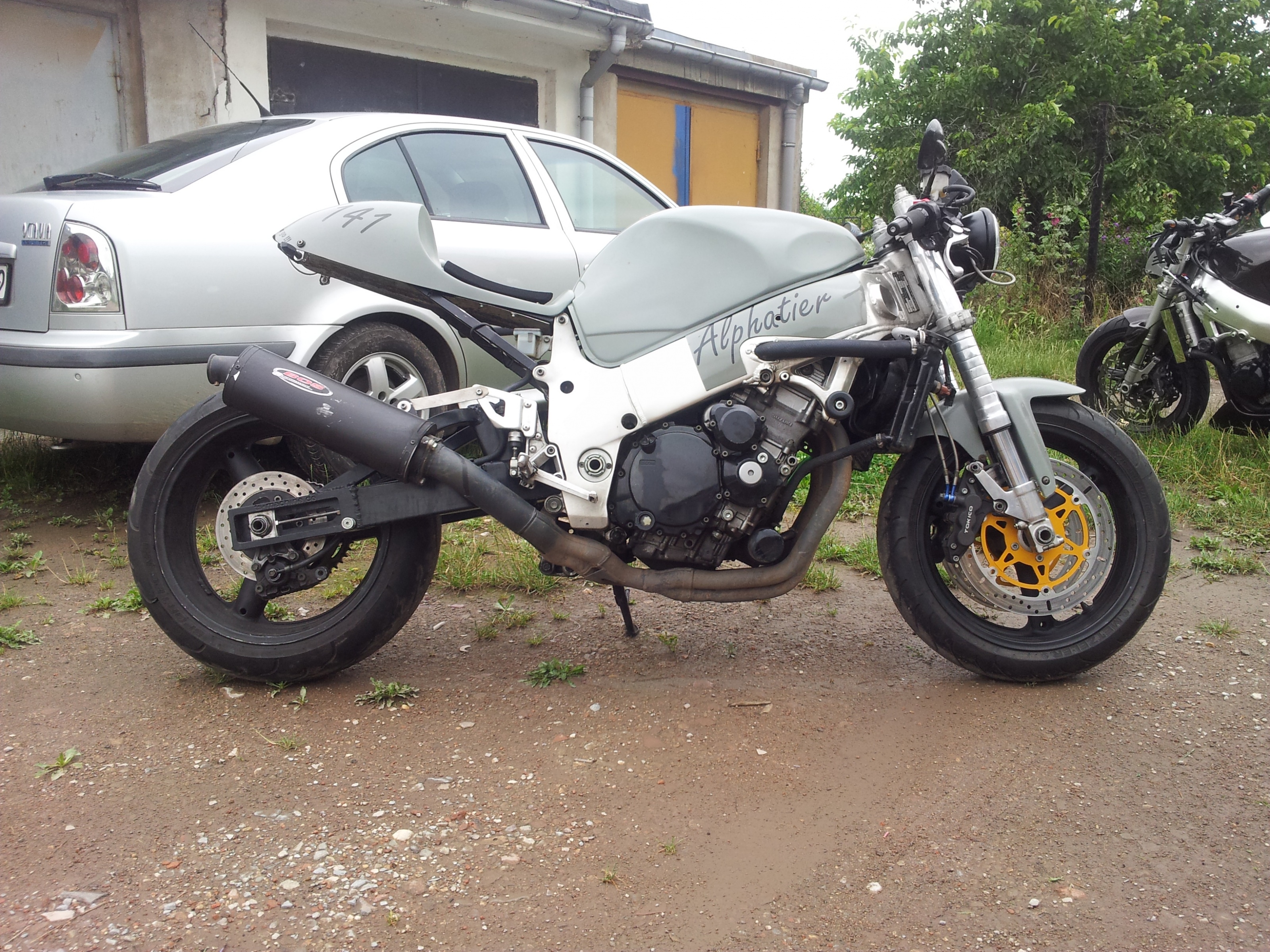

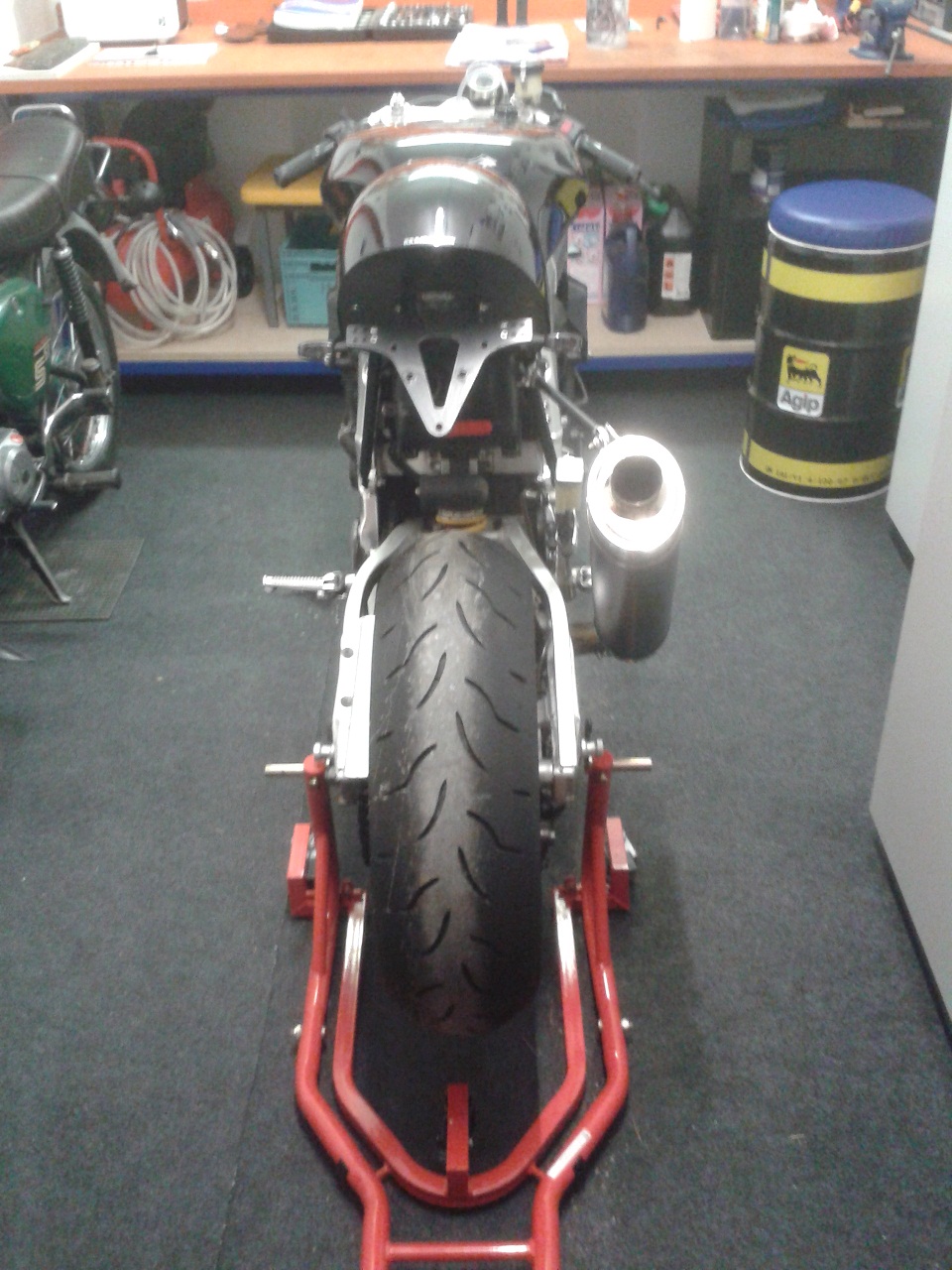

Heute hab ich dann mal mit dem Heckumbau begonnen, zur Verdeutlichung mal die unterschiedliche Länge der Höcker.
Bevor ich angefangen hab musste ich aber noch die Kamera positionieren damit ich nicht laufend mit dem Handy knipsen muss, im Nachhinein betrachtet sind solche Diashowbilder auch witzig anzuschauen.:lol:
Das dürfte dann das letzte Bild des Alphatier vor dem Winterumbau sein.
Haupziel bei dem Heckumbau ist ja ansich nur das der Kniewinkel etwas entspannt wird, da das Heck ne breitere Seitenlinie hat konnte ich auf dem jetzigen Heckrahmen aufbauen, also hier und da etwas einkürzen und ne vernünftige Abstützung für den Höcker unterbauen. Ich hab das einfach mit gewinkeltem Stahlblech gemacht, die noch nur verschraubt sind aber schlußendlich noch verschweißt werden. Der Höcker selber wurde auch nochmal 3cm gekürzt.
Wie man sieht ist im Höcker gerade noch jede Menge Freiraum, im Heckteil wird noch nen Blech eingeschweißt was die Batterie hält und wo die HUV dran verschraubt wird.
Das erste Probesitzen war auch schon dabei, und man sitzt schon deutlich bequemer als vorher.
Hier mal noch ein paar Bilder wie kurz das Heck dann wirklich in Verbindung mit 20cm mehr Schwinge wirkt.
Vom "normalen" Rücklicht werde ich wohl auch weggehen und auf ne Brems-/Rücklicht-/Blinkerkombi umschwenken, ich will kein Loch in den Höcker schneiden denke das das somit die beste Entscheidung ist. Und durch das deutlich kürzere Heck muss ich den Krümmerverlauf anpassen,sonst ist der Auspuff mal eben 20cm länger als das Heck.
