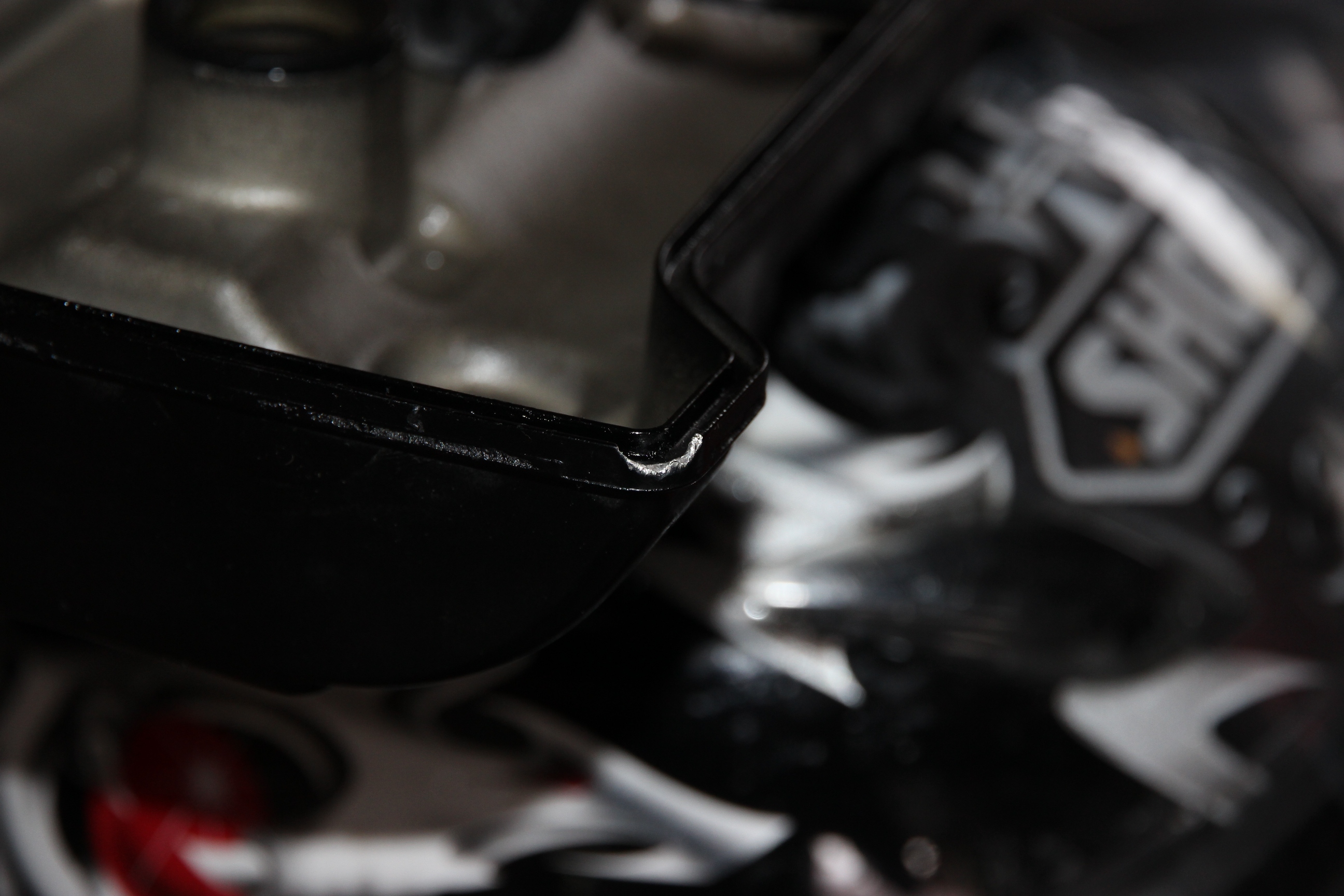

ich habe mich gestern wieder ausgezeichnet... mir rutschte deer verdammte ventildeckel aus der Hand und schlug am Boden auf... dabei ist eine kleine Ecke des Deckel ausgebrochen....
Ich denke zwar das die Beschädigung zu gering ist, als dass sie Auswirkungen auf die Dichtheit des Motors haben könnte, aber ich bitte trotzdem um eure Rückmeldung... ansonsten muss ich einen neuen Deckel besorgen...ventildeckel.JPG ca. 5mm ausgebrochen...
Danke für eure Meinung gruss domsn

würds mal verbauen und im Auge behalten obs da zu siffen anfängt.
Bzw kannst ja mal bei Ebay oder Biketeile schauen was ein Ventildeckel kostet..

Ist, soweit ich es erkennen kann, die Aussenecke, sollte kein Problem sein.
Mach an der Stelle etwas Dichtmasse ran und gut ist.

Ja, es ist die Außenseite.... Denke auch dass etwas dichtmasse an der Kante reichen müsste!! Danke für eure Meinung!!

Kannst du, wenn du es richtig machen willst, mit Flüssigmetall (2K) wieder modellieren, dann sollte das kein Problem sein. Ich bin kein Freund von Dichtmasse.

Stellt sich die Frage ob sich dieser aufwand lohnt?! Ich glaube selbst ohne maßnahme würde der Deckel dicht bleiben...
Habe leider noch keine erfahrungen mit flüssigmetall, aber ich denke dass man hier auch einiges falsch machen kann... Zum schluss bekommst die dichtung nicht mehr rein.... ;)

Versuch es doch einfach, im Endeffekt ist alles Andere Spekulation. Ich bin relativ sicher, das es dort hinausschwitzen wird und außerdem bin ich eher der Typ der alles richtig machen will, gerade beim Bike.
Du kannst ja die Dichtung reinlegen, diese mit Öl oder sowas bestreichen (als Trennmittel), den Steg auffüllen mit Flüssigmetall und dann von außen schleifen und lackieren.

Danke! Die ebay angebote habe ich gestern bereits durchforstet... Bevor ich ein neues teil kaufe wollte ich noch wissen, ob es einen Sinn macht das Originalteil zu verbauen.... Ich werd das Original probiern... Ev. Mit flüssigmetall oder dichtmasse.... Mal schaun!! Danke!! :)
