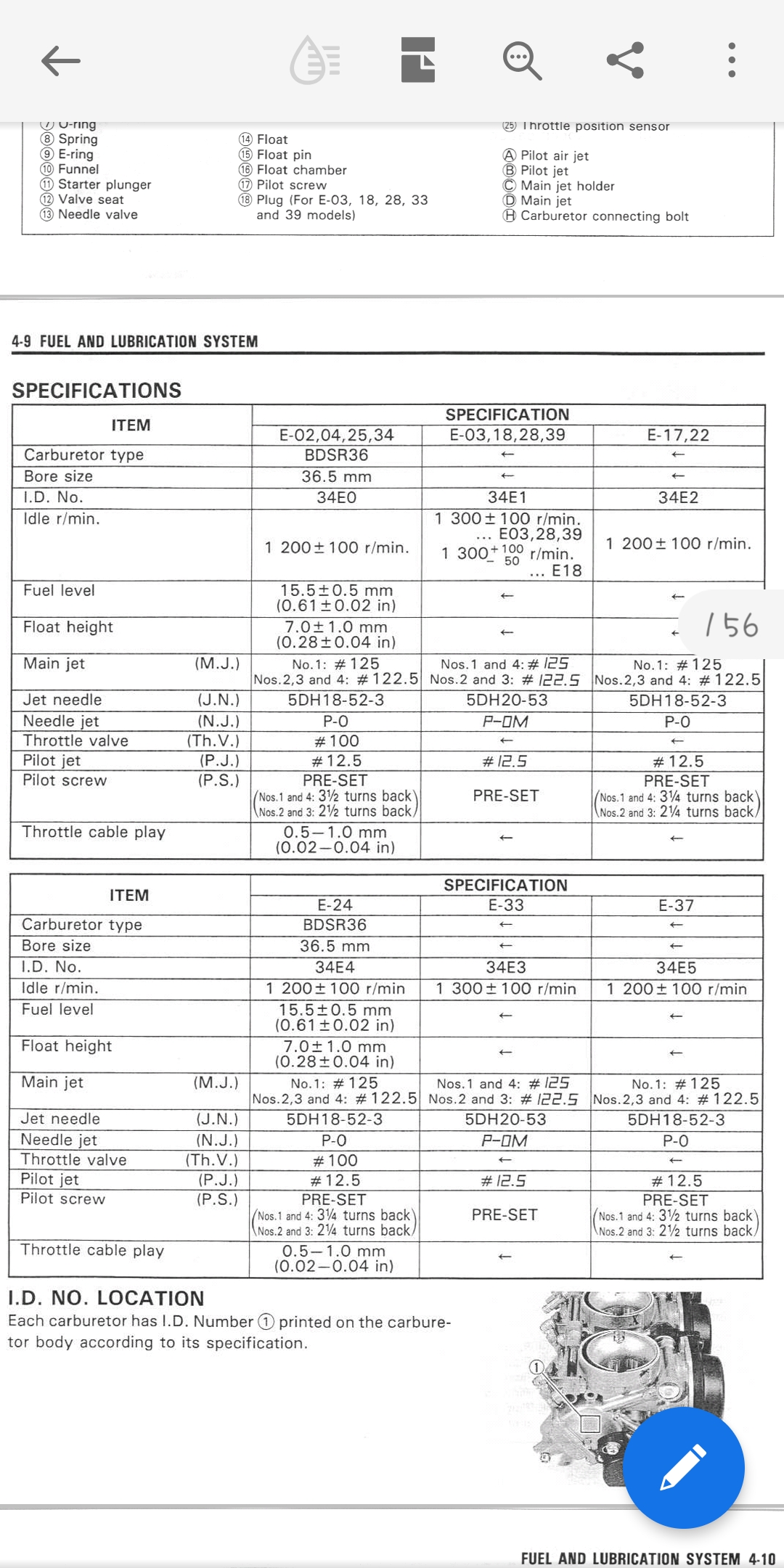

Hi brauche eure Hilfe Suzuki Gsxr 600 Srad W
Und zwar bräuchte ich die Grundeinstellung und die originale Bedüsung für den Mikuni 34e6 habe ein Werkstatt Handbuch bekommen aber dort sind die vergaser bis das Modell 34e5 und ich habe 2 der original vergaser bei meinem Moped ist der 34e8 aber der ist Totalschaden den hat jemand etliche male auseinander genommen und teile verloren und durch selbstgebastelltes ausgetauscht dann hab ich mir ein guten gebrauchten bestellt damit läuft das Motorrad aber nicht so wie ich es mir vorstelle
Bleibt bei 3000um manchmal hängen standgas lässt sich kaum einstellen wenn er bei 3000um hängt dann drehe ich an der standgasschraube und dann fällt er ab auf 900 bis 1000um etwas mehr geht nicht sonst hängt er sich auf bin am verzweifeln finden nirgends für meine Vergaser die Grundeinstellung Das heißt Gemischregulierung wie viele umdrehungen müssen es sein und welche Anordnung der Düsen und deren größe?
Vergaser 34e6 hat volgende Düsen
1.140 2.142 3.140 4.142 Original?
Vergaser 34e8
1.132.5 2.135 3.132.5 4.135
Bitte gibt mir ein Tipp irgend etwas will bald fahren
Aber wenn ich das nicht hinbekomme kriege ich kein TÜV und kann es nicht anmelden
