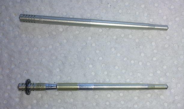

Hey Leute,
ich bin neu hier und bräuchte mal eure Hilfe!
Ich fahre eine GSX-R 1100 W Bj. 1996 mit mittlerweile fast 100.000km auf der Uhr.
Seit einiger Zeit stottert Sie nun bei mittleren Umdrehungen. Untertourig und übertourig läuft sie prima.
Ein Bekannter sagte mir, dass das an den Vergasernadeln liegen kann. Da sie nun fast 20 Jahre alt ist, würde ich diese gerne wechseln. Weiß jedoch nicht, wo ich solche Nadeln herbekomme!
Kann mir da jemand helfen? Und mir eventuell auch sagen wie aufwendig das wechseln solcher Nadeln ist!
Grüße

Ja durch die Abnutzung überfettet das Gemisch im mittleren Bereich.
Das sieht dann so aus, oben die neue und unten die alte Nadel:
Es gibt die Frima Topham hier kaufen wir alle unsere Vergaser Teile, auch die Werkstätten.
http://www.mikuni-topham.de/
Einfach durch klicken und bestellen, oder dort anrufen. Die Kontaktdaten findest du auf der Homepage.
