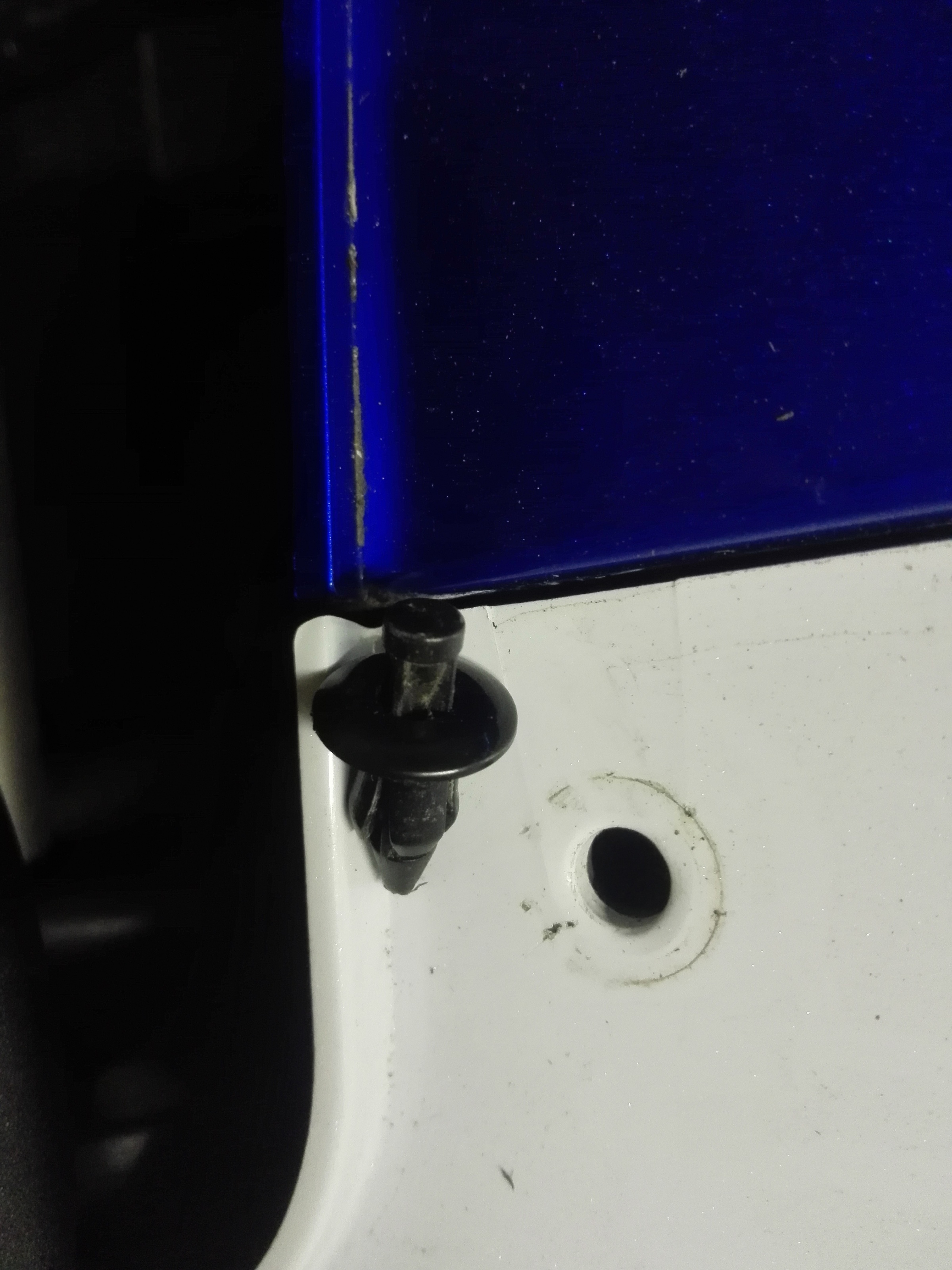

Hi, bin schon überall auf der Suche nach den Plastikpins für meine Verkleidung gewesen, aber nirgendwo fündig gewesen. Selbst bei Ebay hab ich einen Verkleidung Kit gekauft, bei dem Die Pins nicht passen.
Hoffe hier hat einer einen Tipp wo ich die herbekomme...

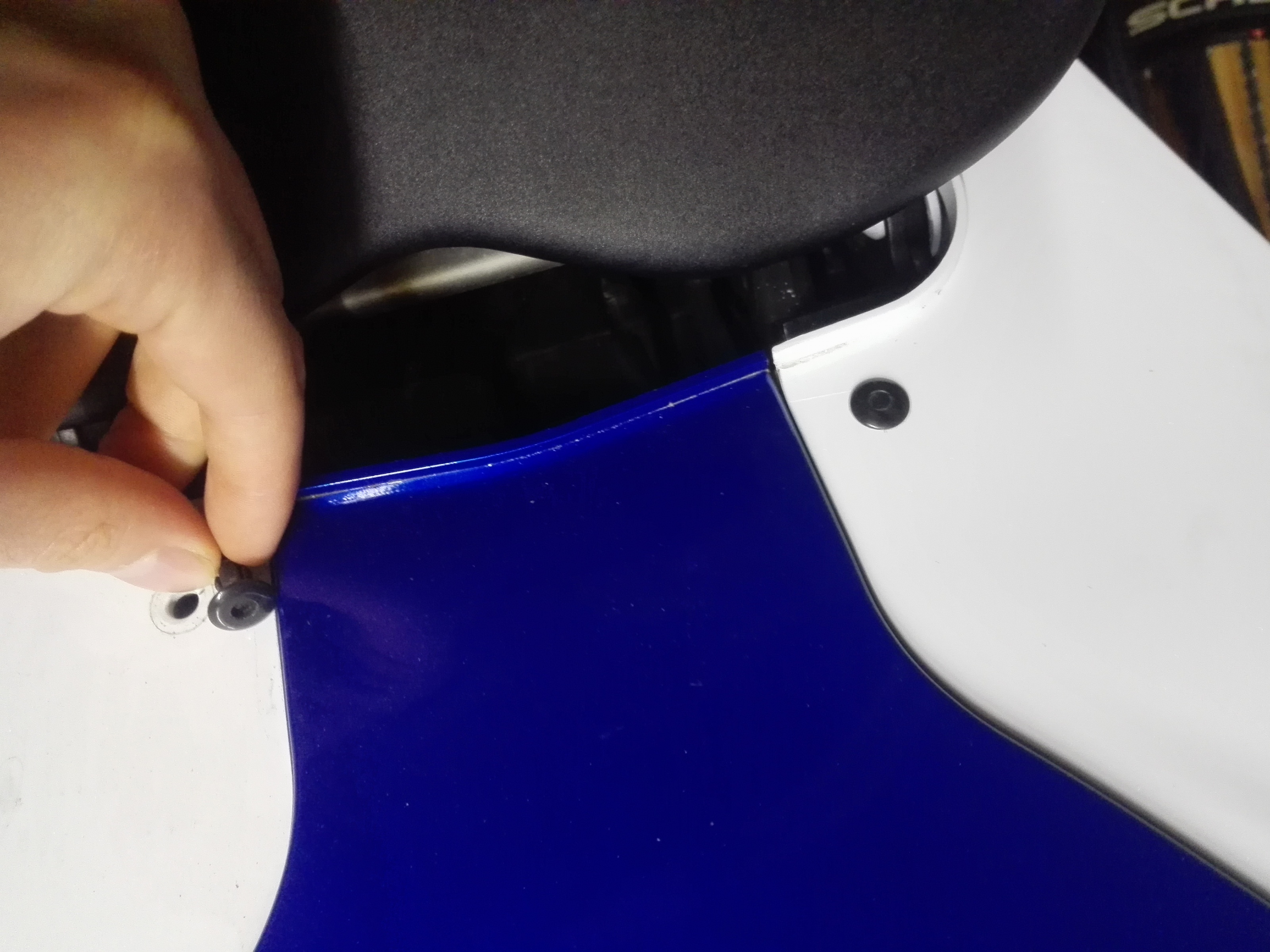

Hoffentlich kann man anhand des Fotos erkennen, um welche Pins es mir geht :) um die Pins zu lösen, muss man die leicht reindrücken...
Danke euch im voraus:)

Gibt's bei Louis, 10 Stück für 10 €.

Genau, eins zu eins mit den Originalen.

Das Beste ;)
Abmessungen Niete 1
Kopfdurchmesser: 14,8 mm
Bohrung: 7 mm
Klemmbereich: 3-3,5 mm
Kopfhöhe: 1,5 mm
Länge: 20,8 mm
Abmessungen Niete 2
Kopfdurchmesser: 19,9 mm
Bohrung: 7 mm
Klemmbereich: 2,5-5 mm
Kopfhöhe: 2,2 mm
Länge: 18,65 mm
Abmessungen Niete 3
Kopfdurchmesser: 12,0 mm
Bohrung: 4,7 mm
Klemmbereich: 3,5 - 5,0 mm
Kopfhöhe: 1,5 mm
Länge: 20,5 mm
