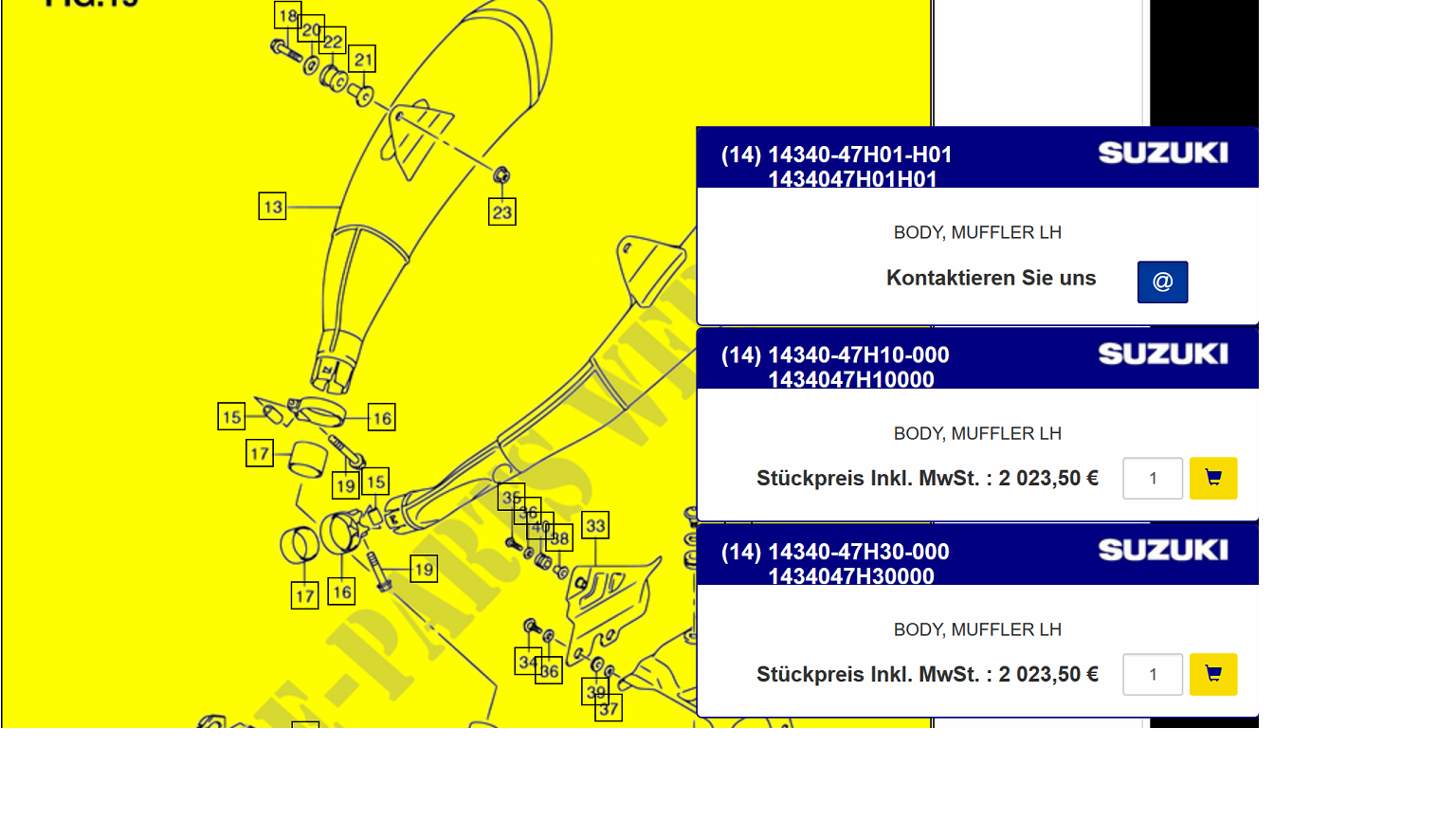

hier stehn 3 verschiedene teile nummern für das selbe modell/jahrgang

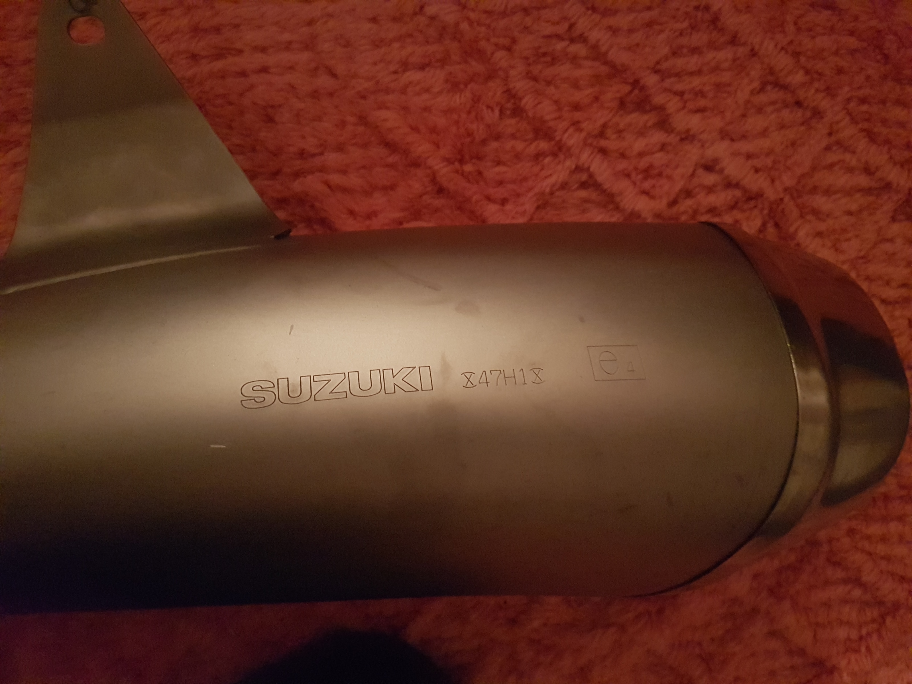

keine der nummern auf der bike-parts-suz.de seite entspricht den nummern auf dieser....obwohl alle nummern gleich anfangen
und die nummer am auspuff ist auch zu ähnlich um eine andere "art" von nummer zu sein...entspricht aber auch keiner der nummern
die sache wird mir irgendwie mit allem was ich lese unklarer :(

Für die GSXR K9 hab ich 47H10 für Links und 47H30 für Rechts, oder anders herum, heraus gefunden. Weiß aber nicht warum links auf beiden Bildern steht!
Gruß
mjt
mjt
12.06.2009
5.597
MOL
GSX-R 1000
Links: 14340-47H00-H01
Rechts: 14310-47H00-H01
