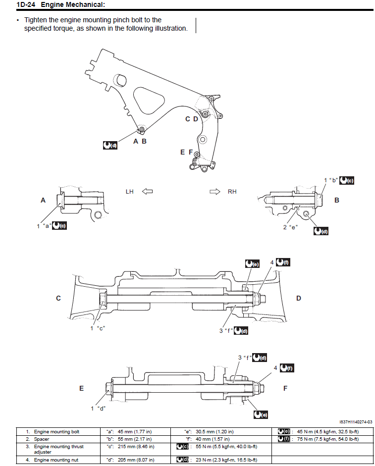

Zum Werkzeug bei den Spezial Nüssen die kann man billig selber herstellen wenn man eine Flex hat ob du die Schlüselweiten brauchst kann ich jetzt nicht sagen bei dem Link handelt es sich um die welche man für die Hayabusa benötigt. Siehe Link
Welche Schraube wie angezogen wird siehe Bild

Siehe Bild da stehen die Drehmomente drin.
Ob und wieviel Spiel wenn überhaupt kann ich leider nicht sagen
