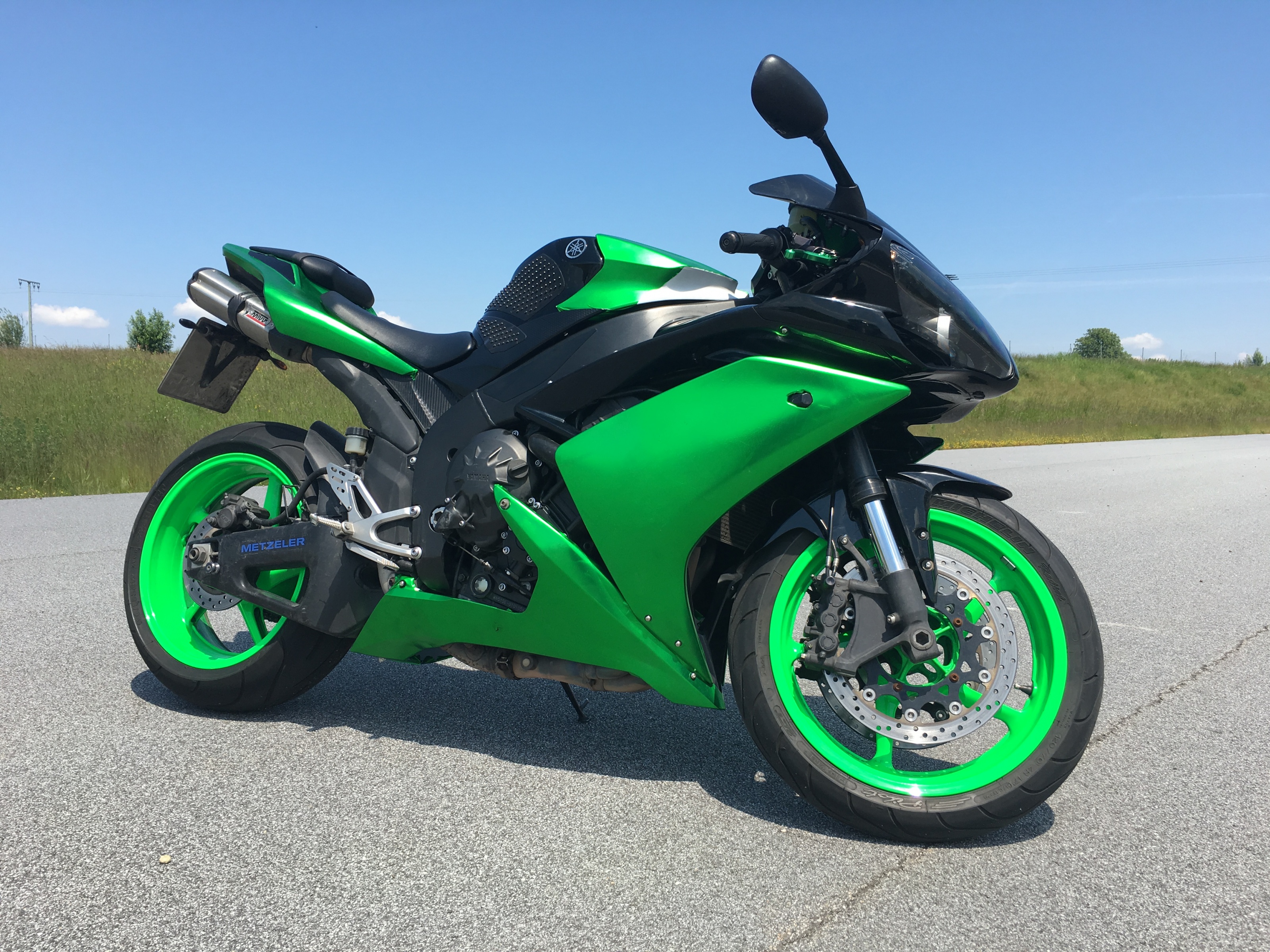

Jetzt mal nur so, bist du ein Bastler bzw. geduldig?
Ich hatte ja für meine Sprühfolierung eine Blanke Chinapappe verwendet.
Da die Sprühfolie schnell den Geist aufgibt hab ich mir aus Gaudi ne günstige Folie bei eBay bestellt und mich im Bad mit Fön Abends hingesetzt und einfach mal drauf losgeklebt.
Als ich gemerkt hab des macht Spaß hab ich noch ein paar Teile begonnen.
Ich bin nicht sonderlich geduldig und mein Bad ist echt eng, was die Sache nicht erleichtert hat, das Ergebnis gar nicht so schlecht.
Soll heißen, wenn du die Möglichkeit hast, wäre das auch ne Option. Ich hab jetzt für mein "neues Design" somit 60€ gezahlt!
