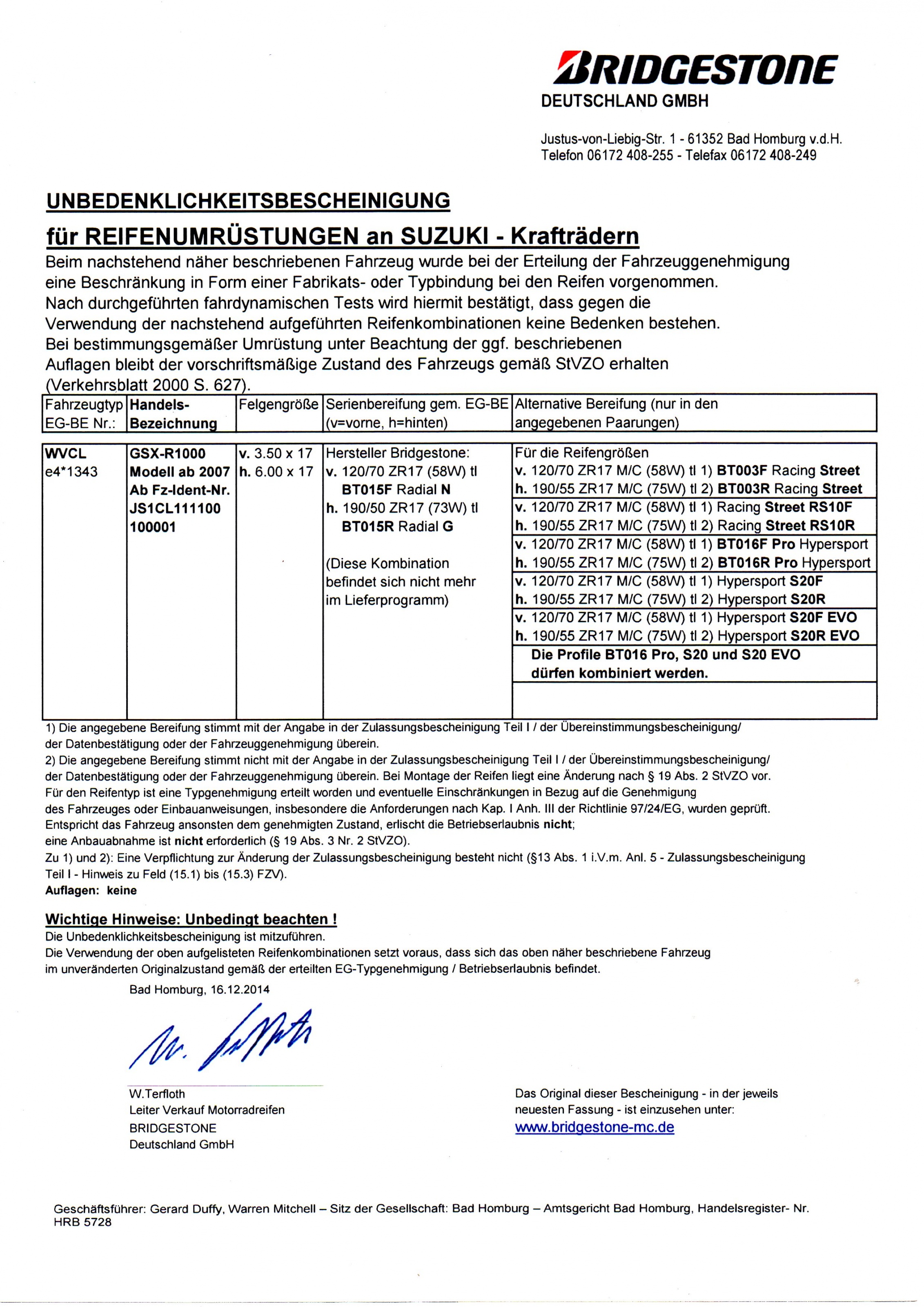

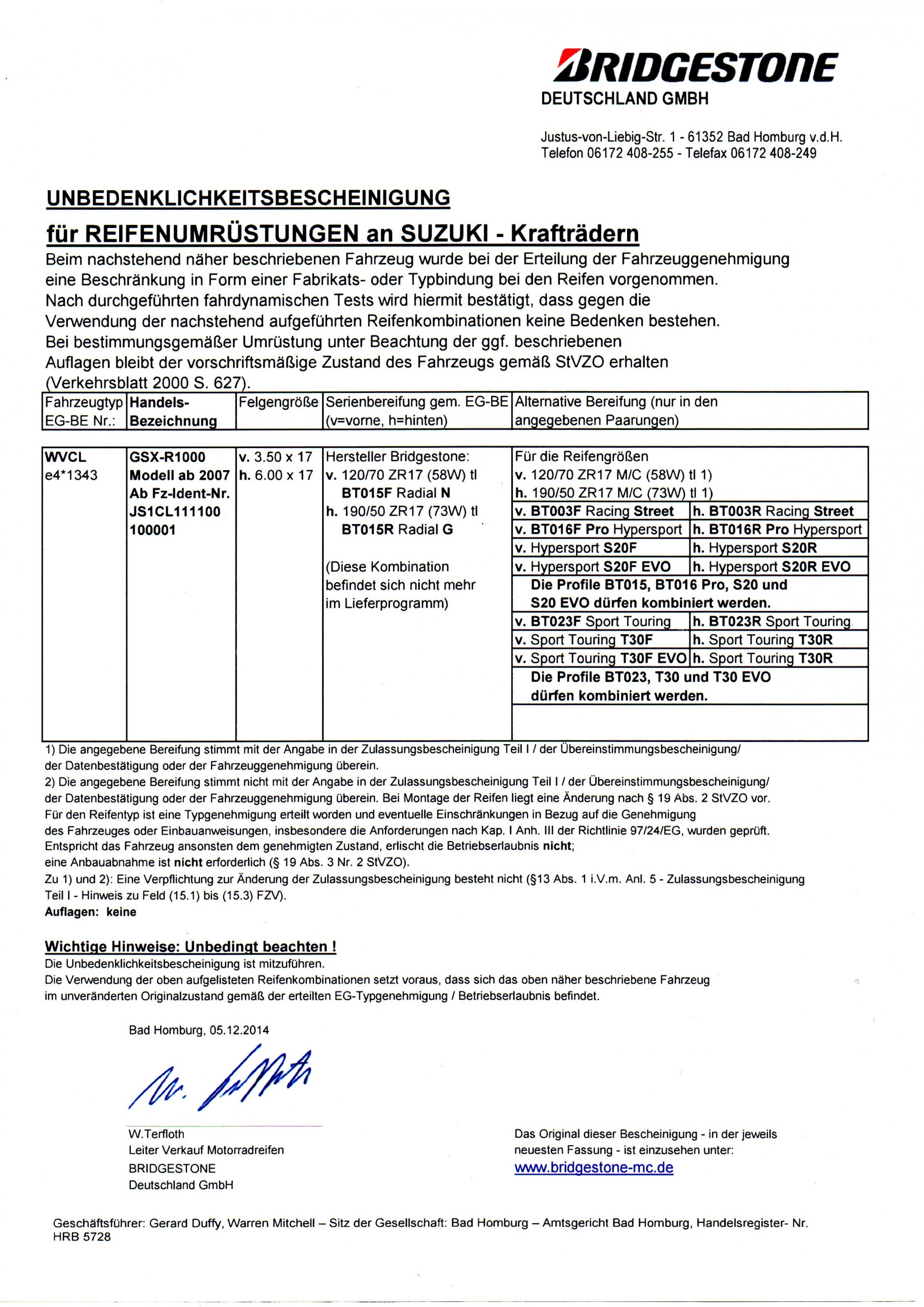

Falls es mal jemandem helfen sollte:
hier die Bridgestone Bescheinigungen für Kombinationen für die Kilo K7 - K8
Also wie gesagt, Kombinationen sind durchaus LEGAL, wenn es dafür deutschland-typisch ein Papier gibt :)
Genau so sieht's aus.
1. Du musst nicht den Reifen benutzen, der im Schein steht. Dafür gibt es Reifenfreigaben (herunterzuladen auf den Herstellerseiten)
2. Es muss NICHT vorn wie hinten der gleiche Reifentyp benutzt werden. Mögliche Kombinationen gibt es ebenfalls auf den Herstellerseiten (siehe hier)
3. Es wird allerdings nicht möglich sein, Reifen von 2 verschiedenen Herstellern aufzuziehen, wie du es vor hast. Frag da am besten mal beim TÜV nach (Anruf genügt)
