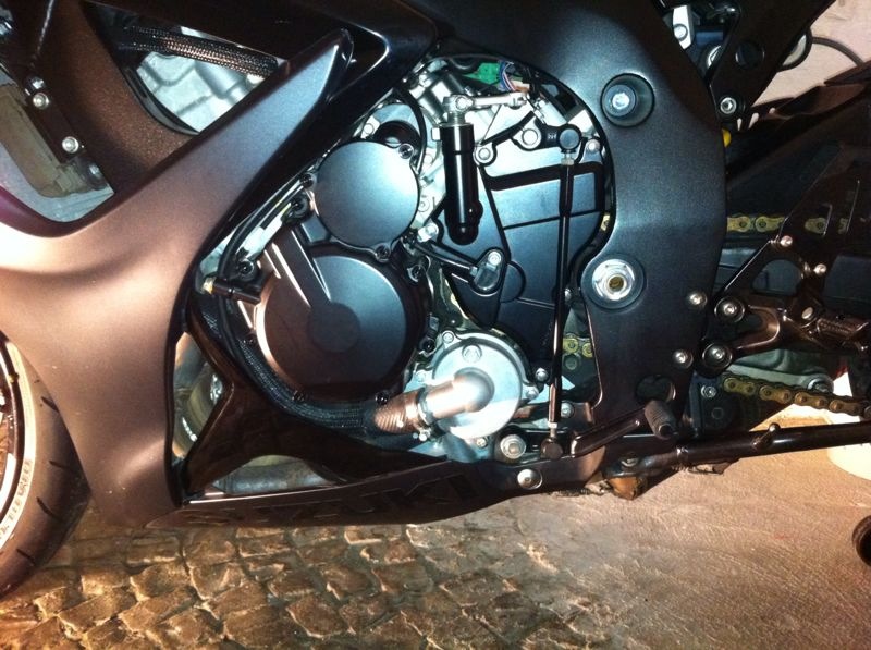

Nicht soviel Aufwand. Einfach den Kühlwasserschlauch abziehen (genau den an dem silbernen Wasserpumpendeckel) dann läuft das komplette System leer (steht sogar so im WHB). rechts den Deckel am Kühler auchnoch aufschrauben das kein unterdruck entsteht.klar kannst du den wo ablassen aber erstmal würde ich den überlaufbehälter entleeren dann den kühler und dann hast vllt noch ein bischen in der pumpe aber sollte nicht all zu viel sein (habe es beim motorrad auch noch nie gemacht aber beim auto).
aber denk dran wenn du den deckel abnimmst brauchst da ne neue dichtung.
neue Dichtung muss unbedingt her.Ich habe vor kurzem meine Kühlflüssigkeit gewechselt und genau so gamacht. Habe noch den Ausgleichsbehälter ausgebaut und sauber gemacht, weil da Ablagerungen drin waren.Nicht soviel Aufwand. Einfach den Kühlwasserschlauch abziehen (genau den an dem silbernen Wasserpumpendeckel) dann läuft das komplette System leer (steht sogar so im WHB). rechts den Deckel am Kühler auchnoch aufschrauben das kein unterdruck entsteht.
Den Ausgleichsbehälter kann man dann wenn man will seperat leeren.
