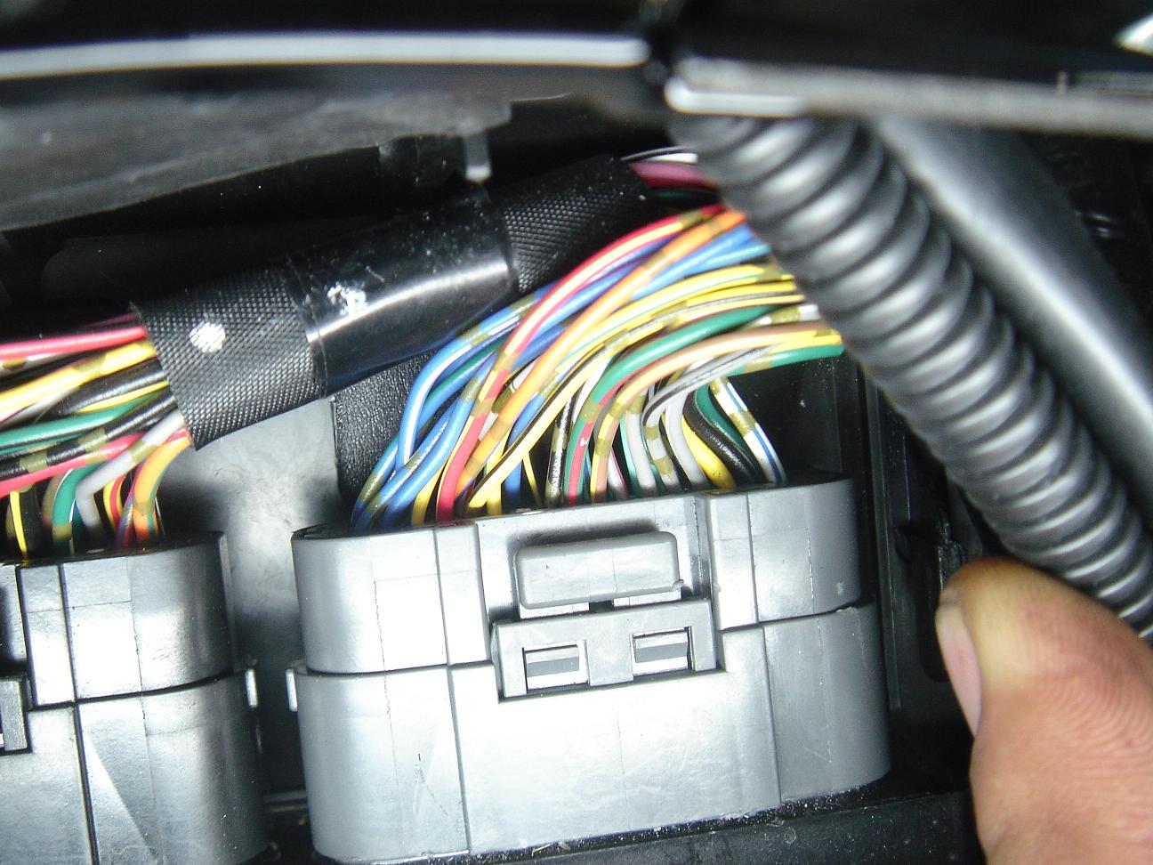

hallo leute hab bei meiner gsxr 1000 k5 die auspuffklappe ausgeh?ngt und nun leuchtet die fi lampe ! hab das forum schon durchforstet aber nichts gefunden ! die rede ist von einem sw/braunen kabel das ich aber nicht gefunden habe ? hab ein foto gemacht von dem grauen stecker ! kann mir mal jemand sagen welches kabel ich durchtrennen soll ? nervt schon diese lampe !! ich bin mir bei meinem modell nicht ganz sicher ob ich eine k5 oder k6 habe ! steht nirgends drin (hab schweizer papiere) !

hab auch schon an dieses kabel gedacht ! aber das ist doch gr?n/schwarz??? oder doch nicht....

ich habe nochmal bischen im internet gesucht, im 8. loch von links wenn man in fahrtrichtung schaut. wenn ich es auf dem bild richtig erkenne ist es das kabel was links von dem gr?n/roten kabel steckt.

Gerade mal die Anbauanleitung von meinem Yoshi rausgeholt, da musste ich ja auch das Schwarz/Braune Kabel kappen...
An der Plastikabdeckung, wo die ganzen Kabel drinstecken, sind Nummern reingepr?gt. Oben steht links "17" und rechts 1. In der zweiten Reihe steht links "34" und rechts "18". Jedes Kabel steckt in einem "Slot", den Du durchz?hlen kannst.
Das Schwarz/Braune Kabel ist in der oberen Reihe im Slot Nr. 8!!! Ergo das achte Kabel von rechts.
Slot Nummer 7 m?sste meiner Anleitung nach nicht belegt sein.
Es ist das Kabel, was links von dem gr?n/roten ist. Man sieht ja auch deutlich, dass der Slot Nr. 7 neben an nicht belegt ist!

ok leute werd mich mal auf euch verlassen und das kabel durchtrennen :)hoffe dass die lampe endlich ruhe gibt !

danke leute ha tt alles geklappt !!! lampe leuchtet nicht mehr :)
