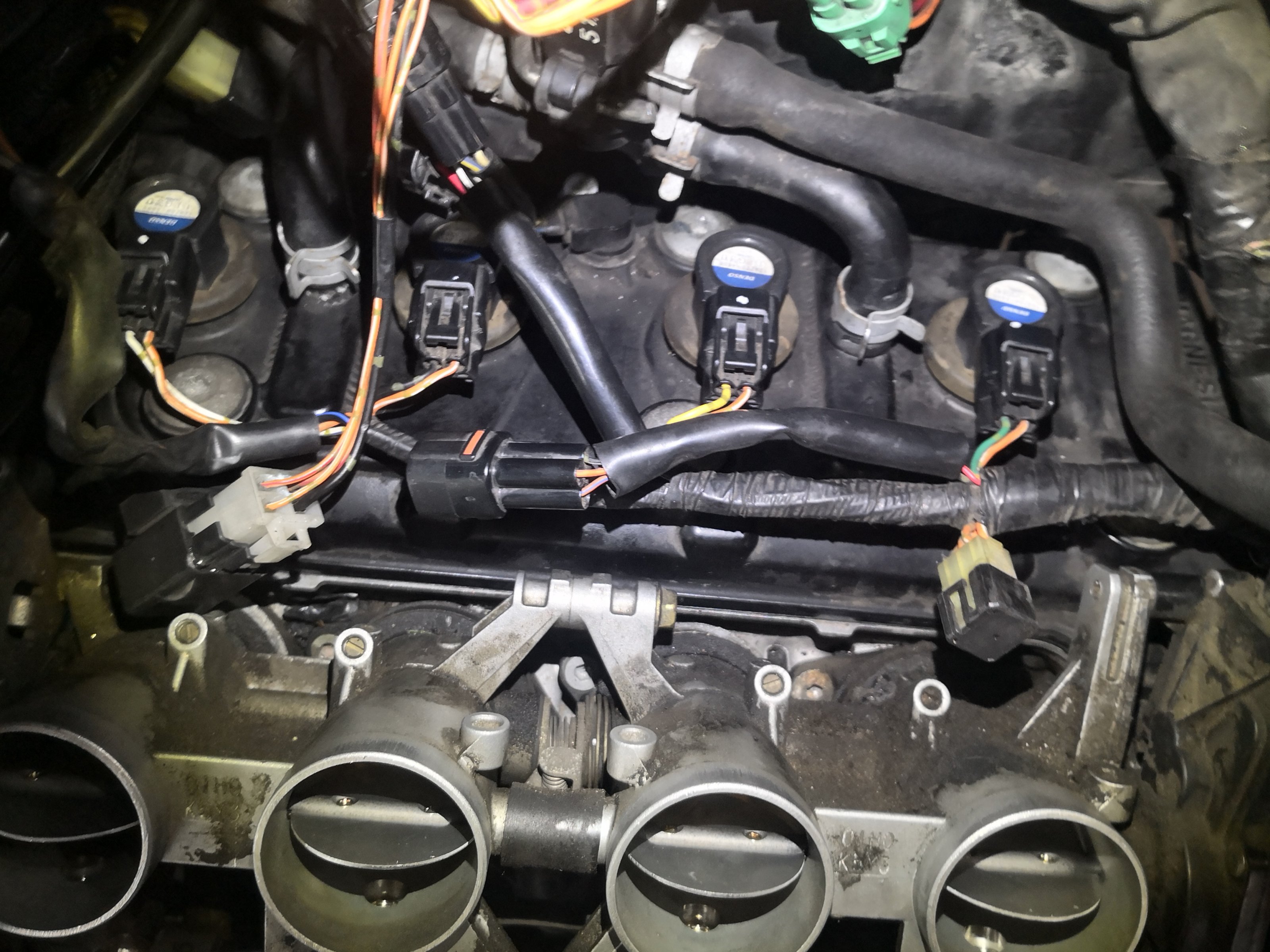

ich habe ein kleines Problem. Ich habe bei meiner GSX-R 600 ein Ventilfederteller getauscht. Beim Zusammenbau ist nun ein Stecker übergeblieben. Laut englischem Stromlaufplan soll dort der "Immobiliser" dran hängen. Ich habe das Motorrad schon vor längere Zeit auseinander gebaut und kann kein passenden Stecker auf den ich den drauf stecken kann finden. Der Stecker ist direkt an der Abzweigung für die Zündspulen. Eventuell hat von euch jemand eine Idee? Habe zudem nun das Problem das ich den Fehlercode C42 habe und der Motor nicht startet.
Wäre für eure Hilfe sehr dankbar.
Gruß Franz-Josef

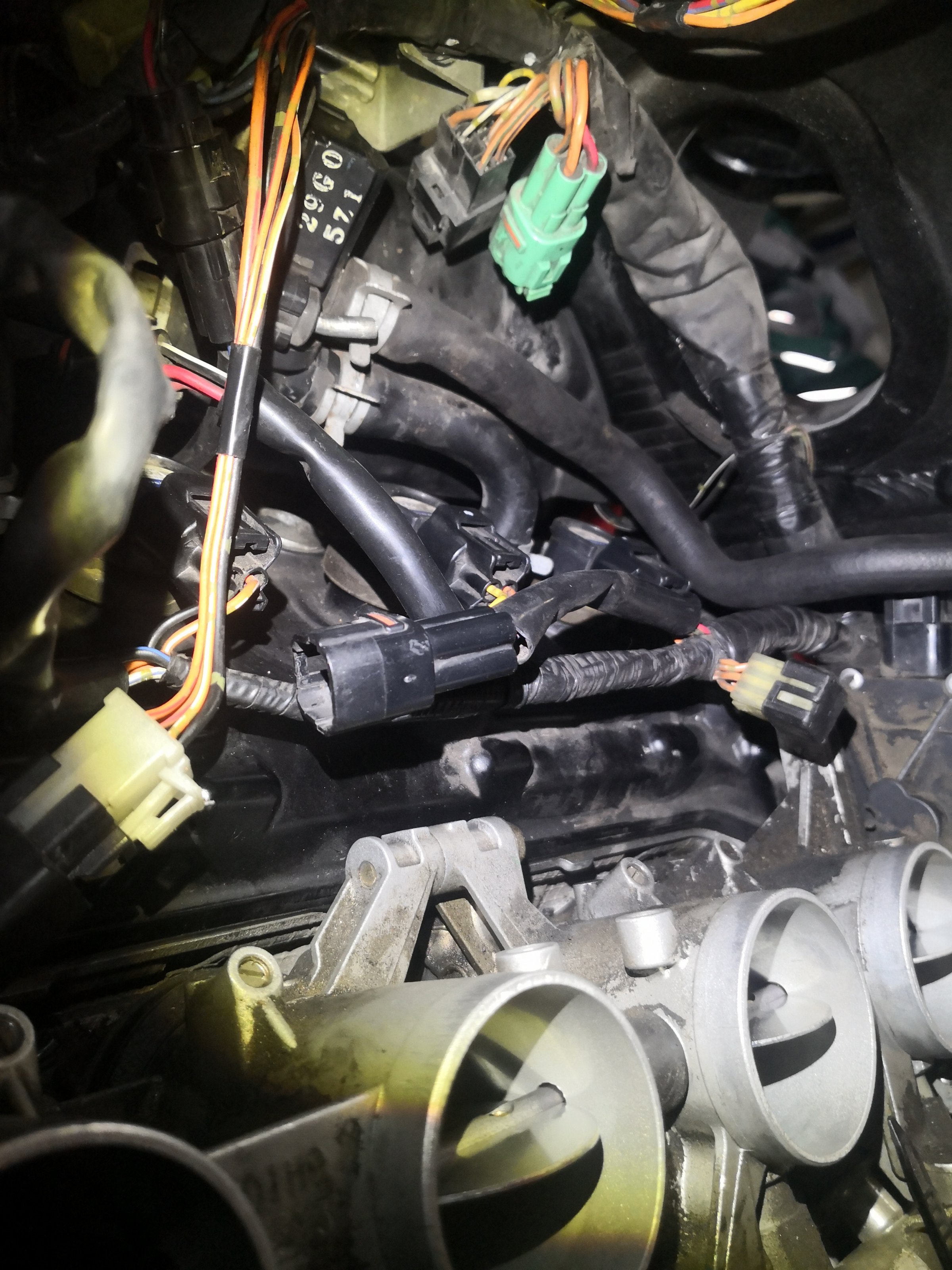

Der Stecker sieht aus wie der, der von unten an die Airbox kommt. Luftmengenmesser oder Temperatur. Jedenfalls Airbox

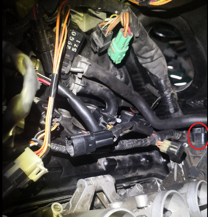

Der Stecker gehört in den Gegenstecker, den ich auf dem Foto markiert habe...
