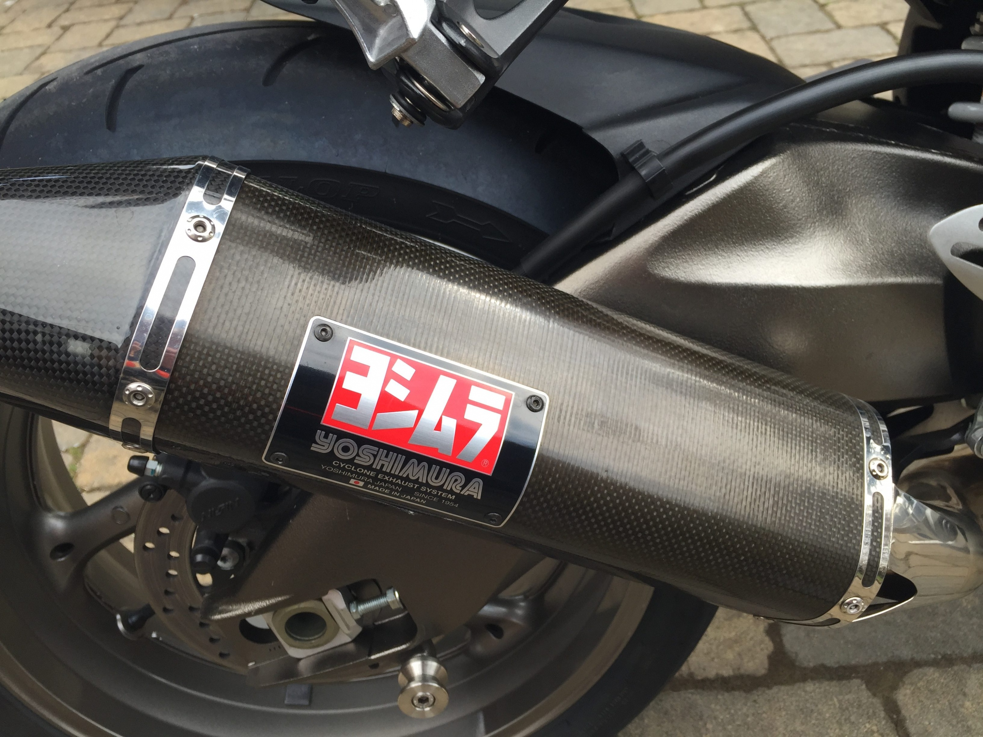

Hallo miteinander,
ich bin ganz neu hier, und habe nun seit gestern endlich meine nun schon zweite GSX-R, zuvor hatte ich eine 750er K7 TT ... welche ich leider wegen einer nun Verflossenen verkauft habe.
Seit gestern steht nun eine 1000er L0 bei mir im Hof :)
Zu meiner Unklarheit ... ich habe die Maschiene in einem absolut perfektem Zustand gekauft, Sie ist mit einem Yoshimura Pott bestückt, die originale Anlage habe ich ebenfalls noch hier rumfahren.
Leider habe ich keine ABE für die Auspuffanlage und sie hat auch kein E-Kennzeichen ... der Händler hatte mir gesagt dass sei normal bei den Yoshimura-Analgen die wären ja extra für die GSX-R gemacht bla bla bla, war mir im ersten Moment auch egal, weil die Maschiene wirklich so super ausgestattet ist, und da steht wie aus dem Laden, mich hat das nicht vom Kauf abgehalten.
Nun will ich ja dennoch für den Fall einer Kontrolle vorbereitet bzw. informiert sein.
Gibt es denn eine Möglichkeit von Yoshimura eine ABE anzufordern? Habe da seither schon ein wenig im Netz darüber gelesen. Ansonsten was tun? Will mir wegen einer Auspuffanlage nicht unbedingt irgendwelche punkte einhandeln.

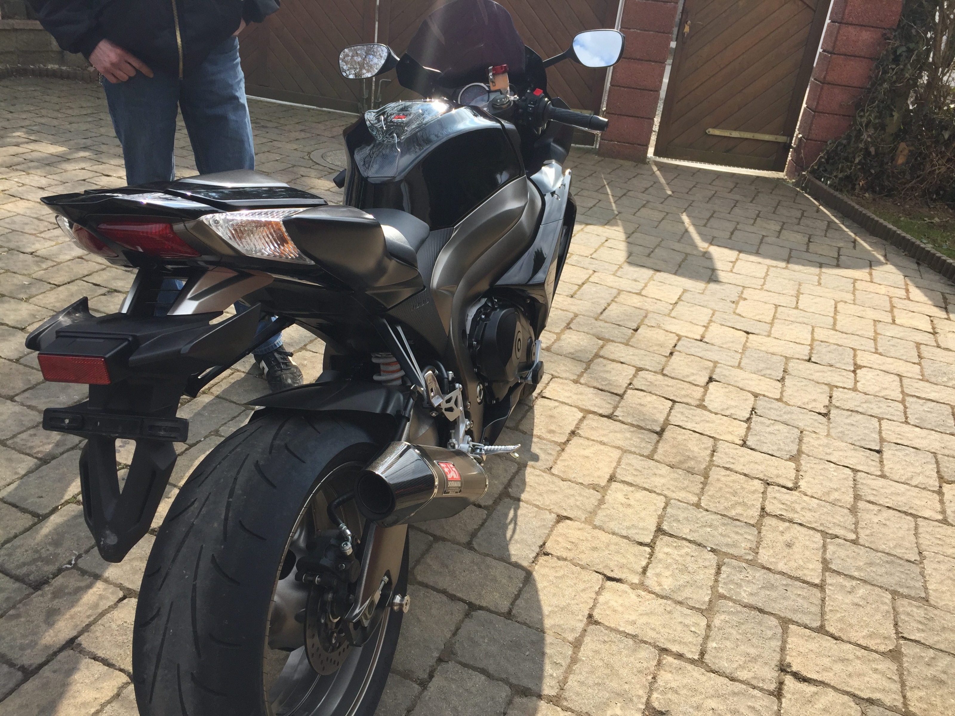

Welcher Yoshimura das ist, kann ich leider nicht sagen, deshalb habe ich hier mal ein Bild mit angehängt, vielleicht erkennt es ja jemand :) ... ein DB-Killer ist aber am Endrohr auch niergends zu finden, was mich immer mehr vermuten lässt, dass ich da evtl. eine Racing-Anlage drauf hab, welche im Straßenverkehr ja keinesfalls auch nur ansatsweiße zulässig ist.
Ich muss dazu sagen, neuen TÜV hat die Maschiene samt Pott und Powercommander bekommen. Speziel dafür eingetragen wurde aber nichts, durch ein paar Kontakte zum TÜV hätte ich sicherlich die Möglichkeit mir den Pott und den Powercommander (sofern das denn überhaupt nötig ist???) eintragen zu lassen, würde mir das zur Not aus der Patsche helfen bei einer Kontrolle, durch eine Einzelabnahme der Auspuffanlage?
Besten Dank vorab schonmal für eure Hilfe und weiterhin gute Fahrt.

Hallo ich glaube kaum das er so tüv bekommen hat.der meister wird wohl den originalen drauf montiert haben bevor er zum tüv ging,dannach wieder denn yoshi.
Denn pc hat der tüv wahrscheinlich nicht mal bemerkt,also wegen dem pc würde ich mir keine gedanken machen.
Aber ein auspuff ohne E-nummer und ABE dazu noch nicht mal ein dbeater kann schwierig werden wenn dich die rennleitung anhält.
dbeater muss drin.
Die ABE kann man auch nachträglich anfordern bei händlern die yoshis verkaufen.
Bist du sicher das keine E-nummer drauf steht?vielleicht hast du die E-nummer nur übersehen.
Die bilder kann ich nicht öffnen mach mal neue bilder rein bitte so das man sie öffnen kann.
Ich glaube du hast denn yoshi TRCD oder r77,man sieht es aber nicht richtig auf den bildern.
Hast du denn? http://www.ebay.de/itm/2009-2010-20...-Carbon-can-/231046725410?hash=item35cb753f22

Guten Abend,
so einen Händler muss ich erstmal finden :/ denke yoshi direkt, oder irgendein online-händler wird mir da wenig weiterhelfen können oder?
Also ich bin mir ziemlich sicher, dass wir genau geschaut haben, aber kann nochmal nachschaun.
So sollte man die Bilder besser erkennen, der den du gepostet hast ist es leider nicht.

kann es sein das es der hier ist.der ist zwar für ne k7/k8.http://www.ebay.de/itm/YOSHIMURA-JA...29424?pt=DE_Motorradteile&hash=item339f38c330
ich find nix im netz,hab jetzt rumgestöbert da gibts soviele die ähnlich aussehen.Ich würde mal auf den TRC-D yoshi tippen.
schau mal hier fragt einer das selbe in einem englischen forum.http://www.gixxer.com/forums/showthread.php?t=246515&page=2
Also am besten ist wenn du denn verkäufer fragst was das genau für ein topf ist.
vorallem kannst du darauf bestehen das er dir ein beiblatt (ABE) besorgt.Bei einem privat kauf ok da kann sowas schon vorkommen das man ein bike kauft mit einem topf ohne abe.aber von einem händler sollte das nicht sein.

Der Topf braucht eine E nummer wenn keine eingraviert ist , hilft auch kein ABE beiblatt.

Moin, auf jedenfall auf eine ABE bestehen, mein Yoshi hat Beispielsweise eine E-Nummer.

Moin, ich klinke mich hier mal mit ein. Die Yoshimura Japan Ausführungen sind meines Wissens nach alle mit Straßenzulassung erhältlich, lediglich die Yoshimura USA sind nur für Rennsport Zwecke zulässig. Den dB Killer wird der vorbesitzer evtl einfach nicht verwendet haben.
Hertrampf Racing ist seit neuestem der Yoshimura Importeur für Deutschland, wenn du dich mal an den wendest wirst du auf jedenfall eine klare Auskunft bekommen!

Evtl findest du den Killer unter der Sitzbank ?
Doch ohne E-Nummer hast du keine Chance, da hilft dir auch ein Zettelchen nix

Wenn der Pott eine Zulassung für Deutschland hat, MUSS eine E-Nummer eingraviert sein.

Also alle aus Japan haben defintiv keine ABE, hat damit also nichts zu tun.
Wie schon gesagt, wenn keine e-Nummer eingraviert ist er auch nicht zugelassen.
Zum db-eater: Bei einigen Yoshis ist dieser im Zwischenrohr verschweißt, sodass er quasi wenn man von hinten reinguckt ganz unten ist.
Könnte bei dir der Fall sein aber da der Pott eh ohne Zulassung ist wohl eher nicht.
Davon ab sind es erst ab GSX-R 1000 Baujahr 2012 wieder eine Tüte, sprich deine Karre müsste eigentlich 2 Yoshis haben.

Also ist an deiner Gixxer einfach irgendein Yoshi :D
Und hier die Liste mit den zugelassenen Yoshis aus Japan:
http://shop.yoshimura-jp.com/en/product/result.php?maker_id=1&car_id=28&third=149
Viel Spaß!
PS.: Und wenn du mit jemandem in Deutschland quatschen willst, dann Hertrampf Racing als Importeur oder Schäfer Motorsport als Retailer.
