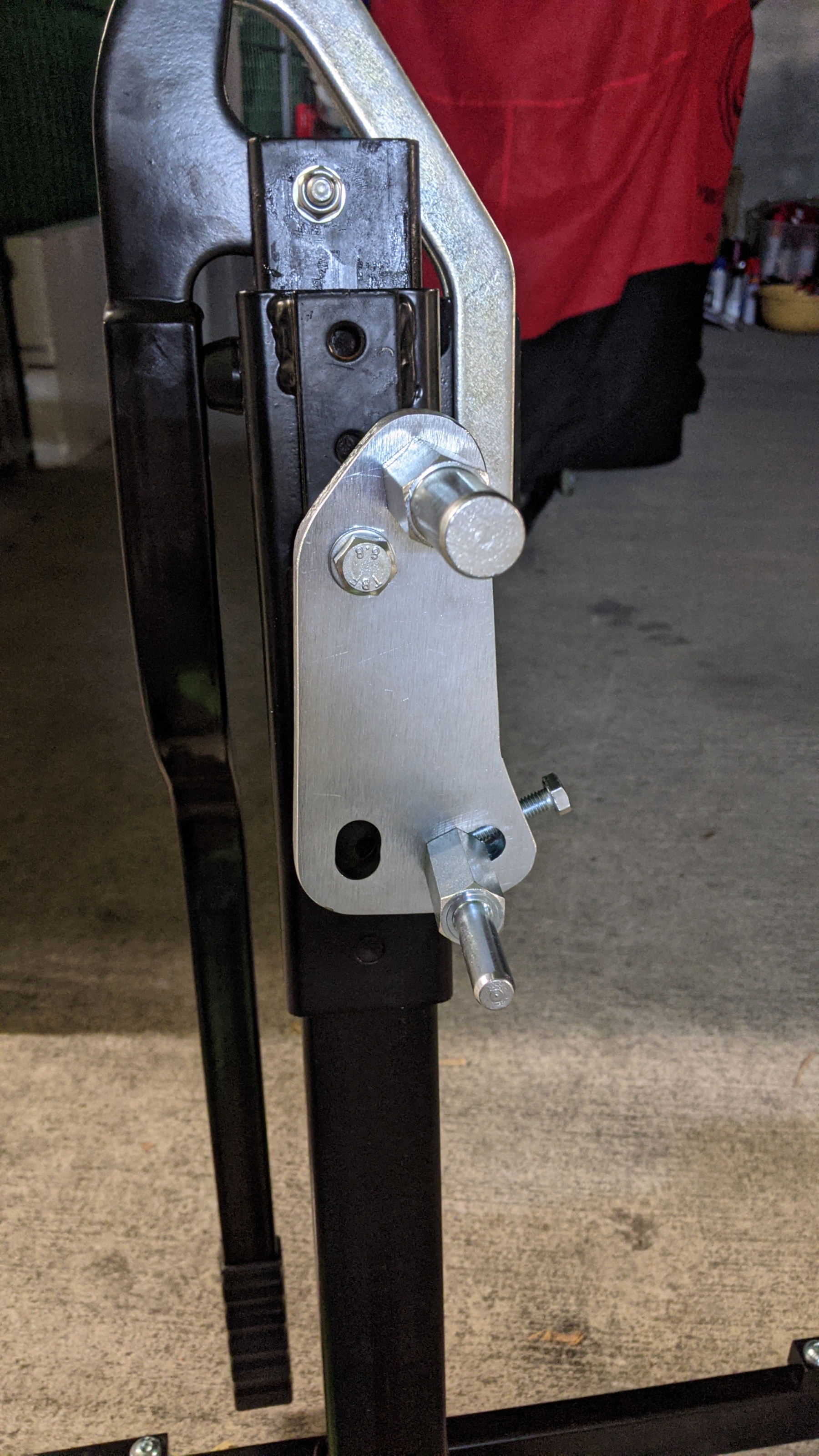

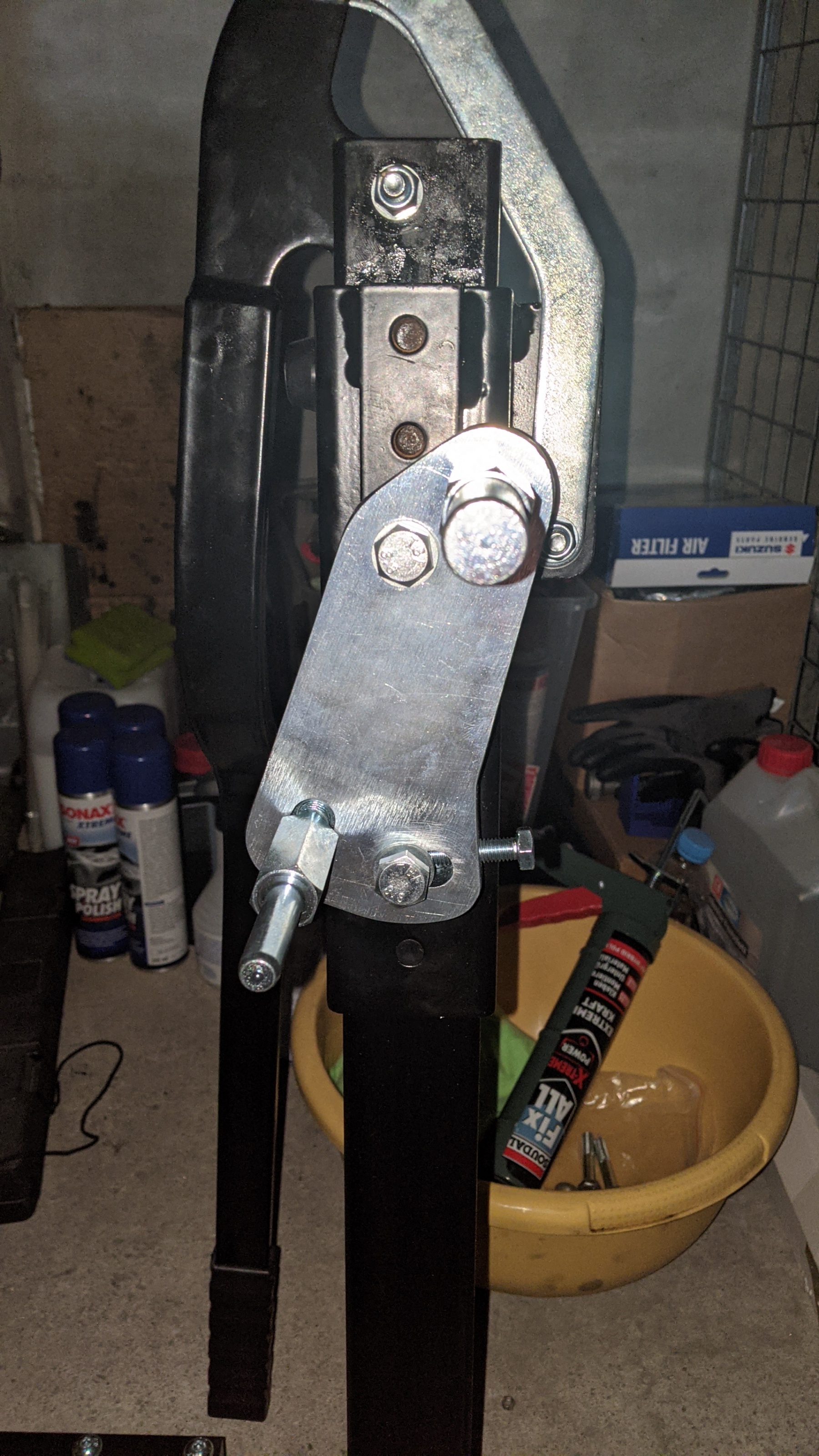

Jejjj , voller Freude in die Garage heute um den Zentralständer aufzubauen . Gesagt getan , bis es um die berüchtigte Platte ging :wallbash:
Wenn ich die obere Hineinschraube passt die untere nicht , lässt sich nur schräg Reindrehen
Krieg echt nen Koller , naja mit motea schon in Verbindung, wollten Bilder und die Kopie des fhz Scheins ... Mal sehen wie lang die jetzt brauchen ...

İch bin sooooo doof :wallbash: das Geheimnis ist gelüftet, die Platte passt , es war eine Anleitung für ein anderes Suzuki Model was sie mir geschickt haben . Hab jetzt auf der Hompage das richtige Bild gefunden und es passt ...

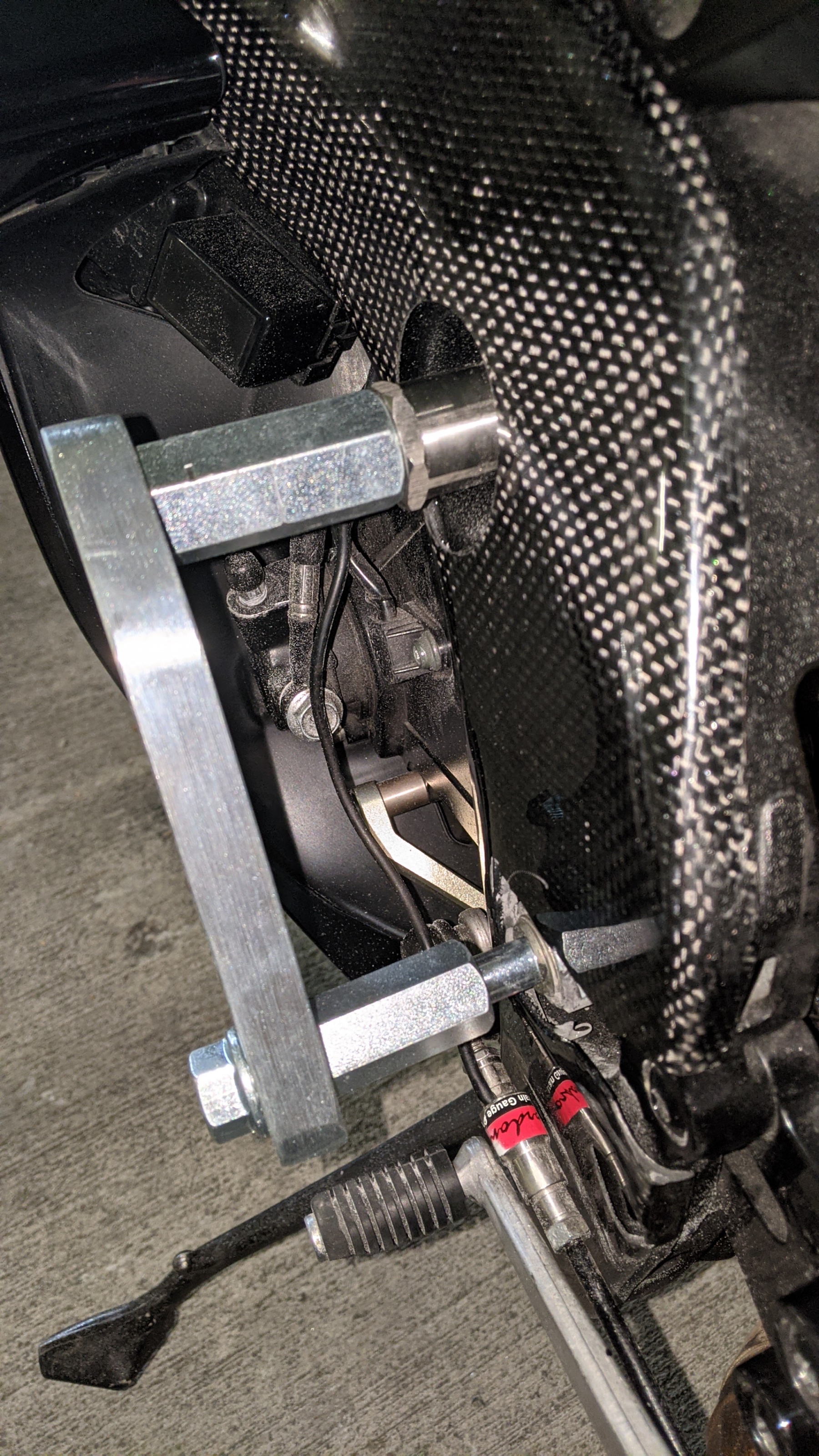

Danke für die Info Thomas , habe mir Grad nen Dremel gekauft da ich bei meinen Carbon Rahmenschoner leider was wegschneiden muss , das untere Loch für den Bolzen ist nicht vorhanden :( geh heute Nachmittag mal probieren , hoffe nur dass ich das Carbon nicht beschädige oder es franzt. Habe schon gelesen dass es gut klappt wenn man die Stelle mit Tape abklebt , oder habt ihr noch irgendwelche Tipps parat

Nun war ich in der Garage und habe mal grob das Loch frei gelegt um die Platte zu probieren. Denke Mal du meinst das es bei dir auch so aussah Thomas oder ?
Habe die Platte und die Bolzen nun eingepackt und schicke die morgen zurück zum Umtausch.
Noch eine Frage Thomas . Habe ja die lange Schraube vom Motorhalter gedreht . Hast du die Mutter wo drauf war wieder drauf und dann die Hülse drauf oder die Mutter weglassen und nur die Hülse mit dem Gewinde drauf geschraubt ???

Die Mutter wird weg gelassen und nur durch die Hülse ersetzt.

Die Bolzen Deiner Platte sollten so passen. Der untere Bolzen hat keine tragende Funktion und hält nur das Bike in Waage.
Der nichtabgedrehte Teil sollte nicht am Rahmen anliegen, da durch eine Hebelwirkung das Bike vom oberen Bolzen gehebelt werden kann.

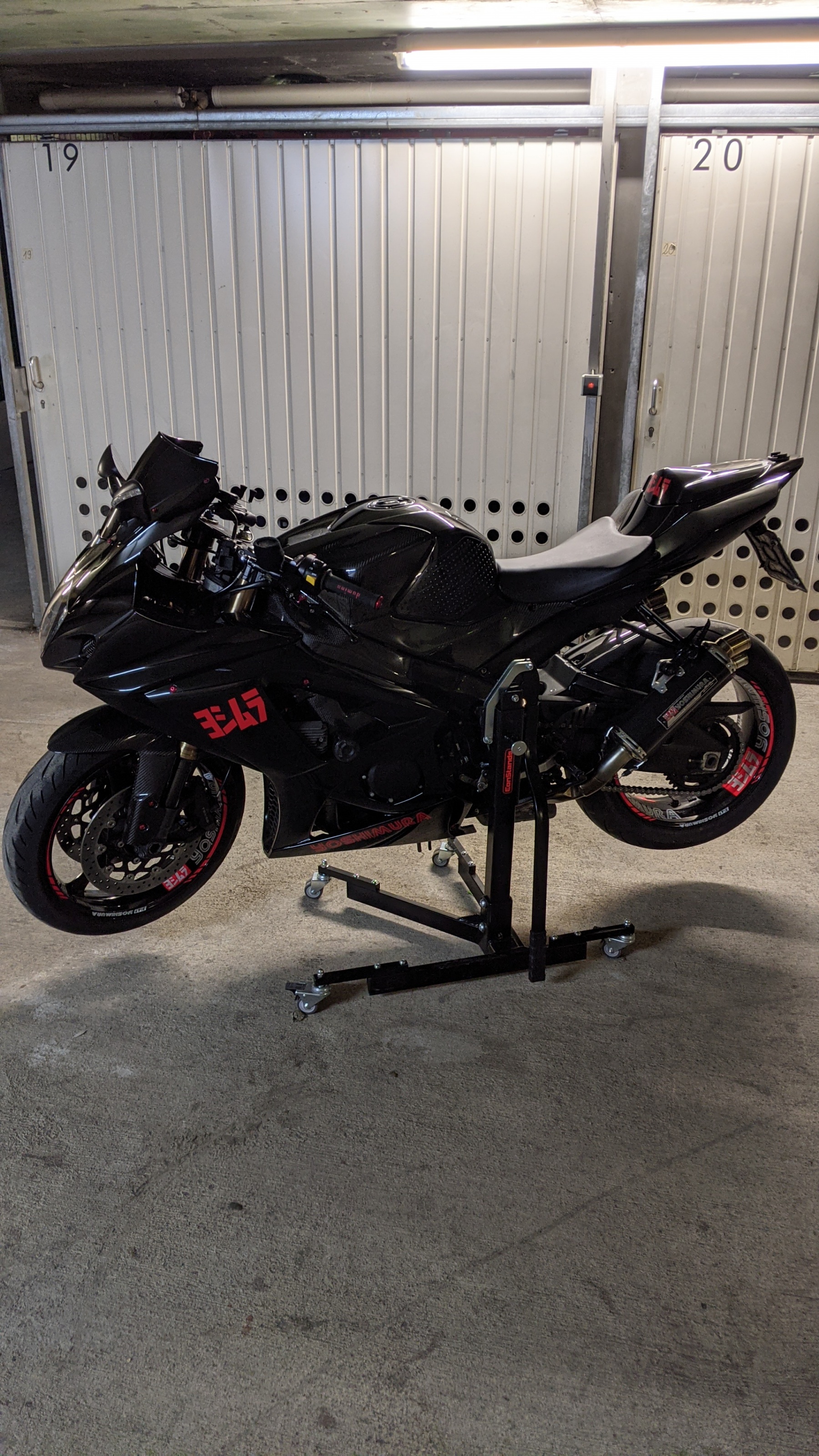

Ende gut alles gut , es haben sich zwei kleine wirklich dumme Fehler meinerseits eingeschlichen die mich fast zum verzweifeln gebracht haben. Der erste war die Platte und der zweite wirklich dumme war dass als ich die Motorhalterschraube gedreht habe um auf der anderen Seite die Hülse drauf zu machen habe ich , weiß Gott warum erst die Mutter drauf und dann die Hülse , die Mutter muss ich ja weg lassen :wallbash: kein Wunder daß der untere Bolzen nicht ganz rein ging . Dachte schon ist wie bei dir Thomas dass es falsch ist aber nachdem ich Schritt für Schritt alles nochmal durch bin habe ich den Fehler gefunden und nun steht meine Hannelore in der Luft
