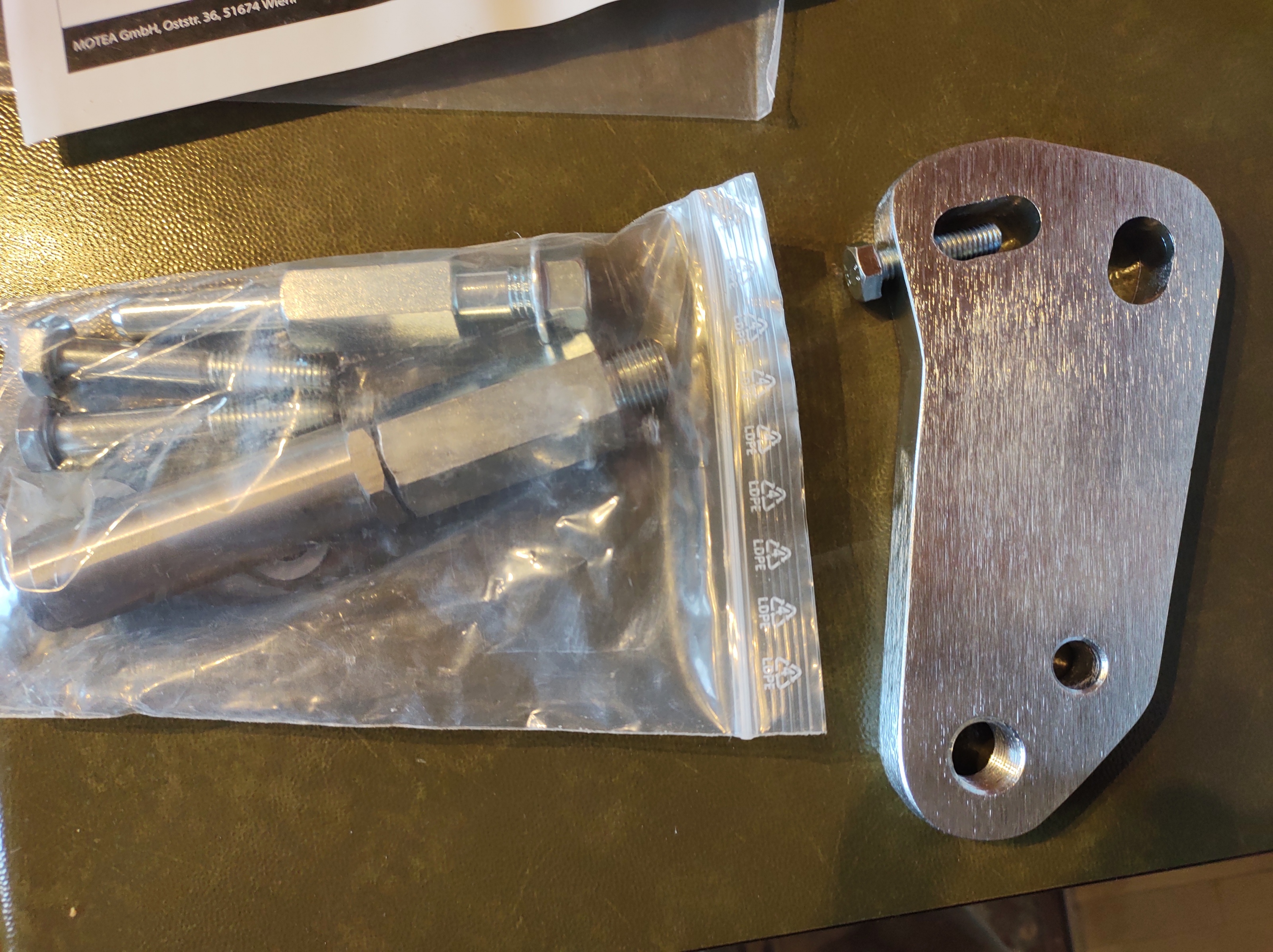

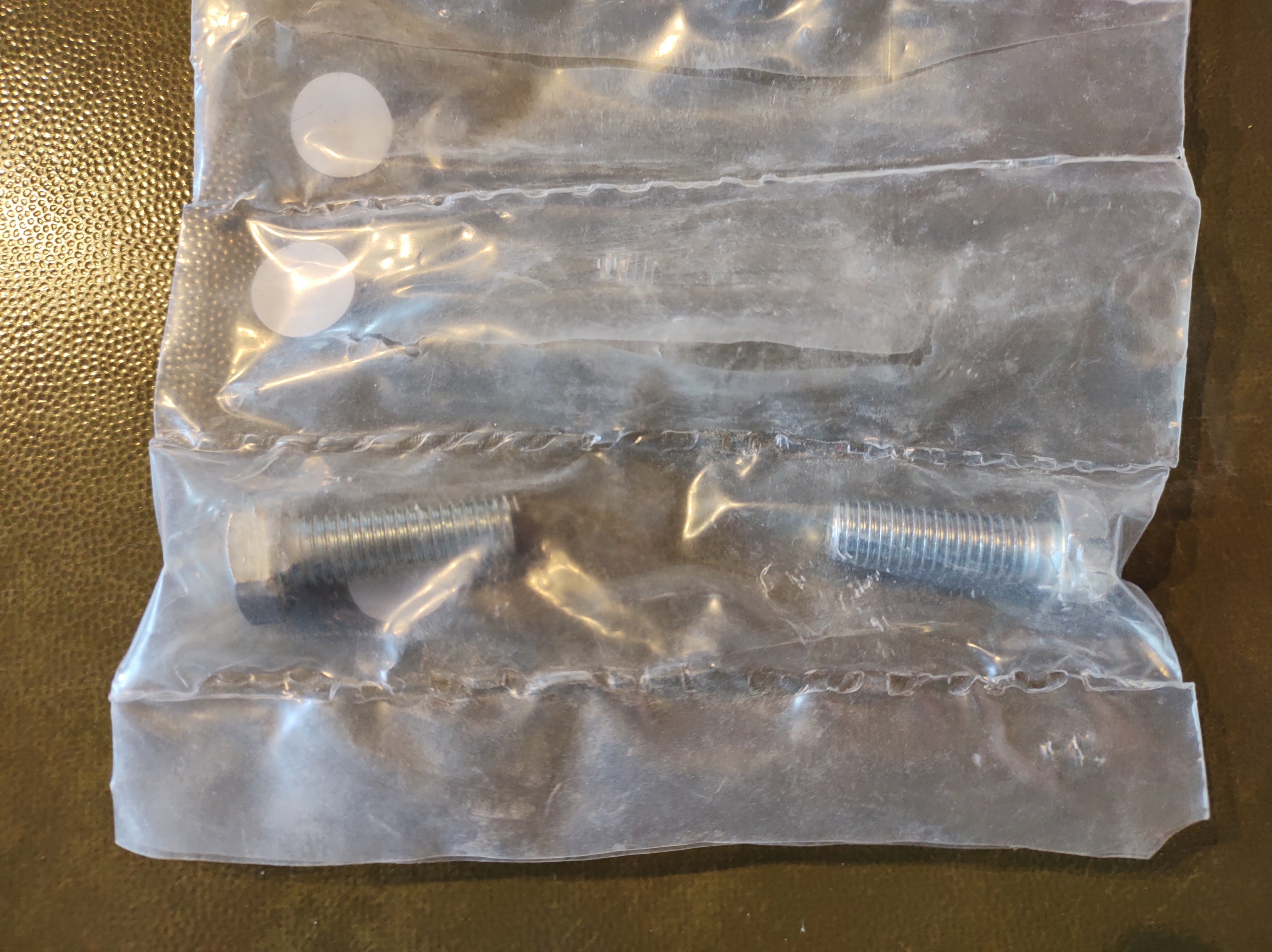

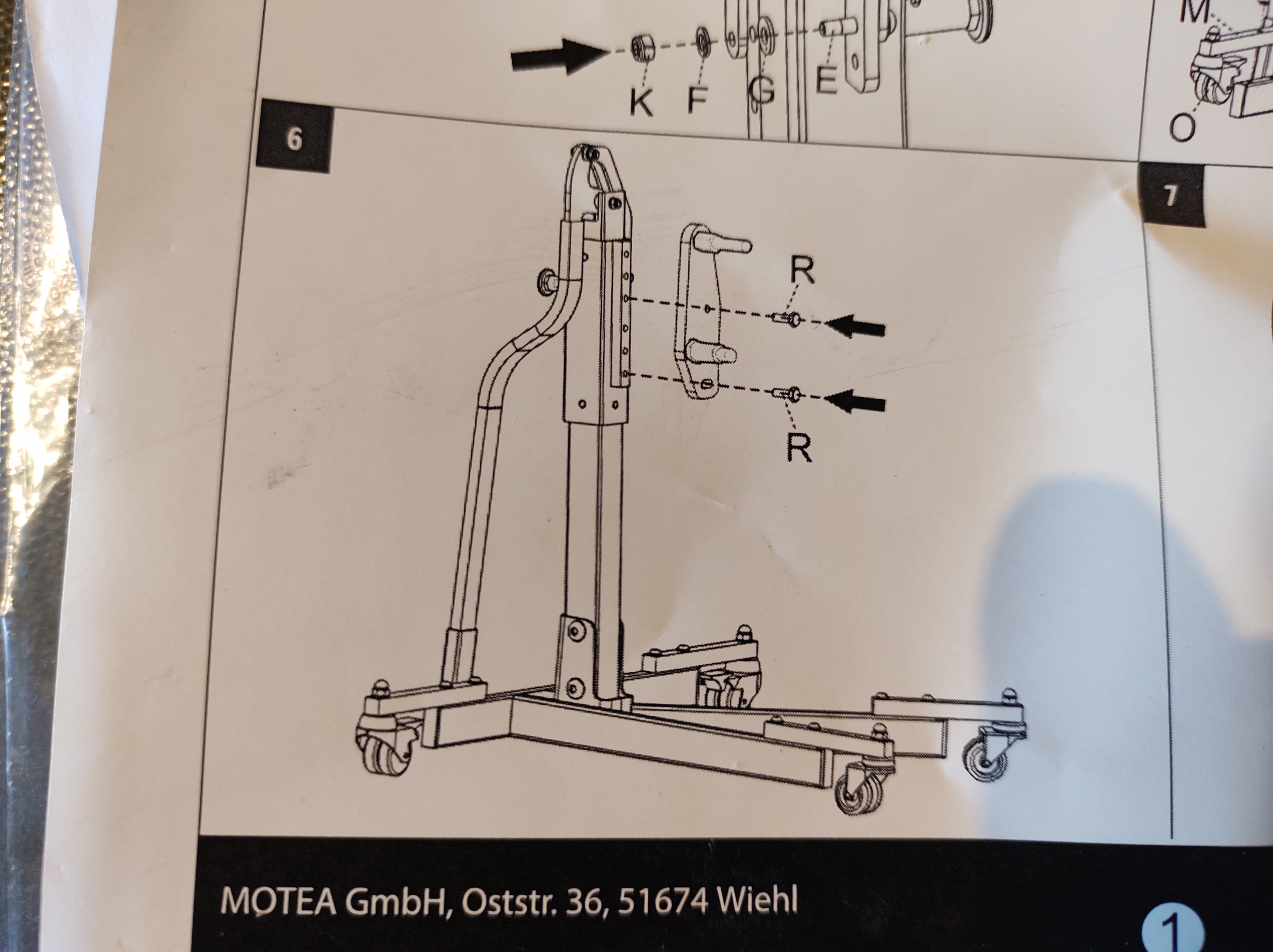

Habe den Ständer heute aufgebaut und scheitere jetzt an der Adapterplatte. Der Anbauplan ist ein wenig seltsam in Bezug auf die Adapterplatte. Für was brauche ich die zwei Schrauben? Für die Platte? Wenn ja: Ist die im Bild gezeigte die richtige für die K8? Wenn ja, wie baue ich die an? Habe 4 Schrauben, drei weitere schraubenähnliche Teile und drei freie Löcher... Und der Anbauplan, der für die Platte beiliegt zeigt eine komplett andere Adapterplatte... Wie kann man so eine Scheisse ausliefern? IMG_20210404_190349065.jpgIMG_20210404_190402185.jpgIMG_20210404_190415692.jpg

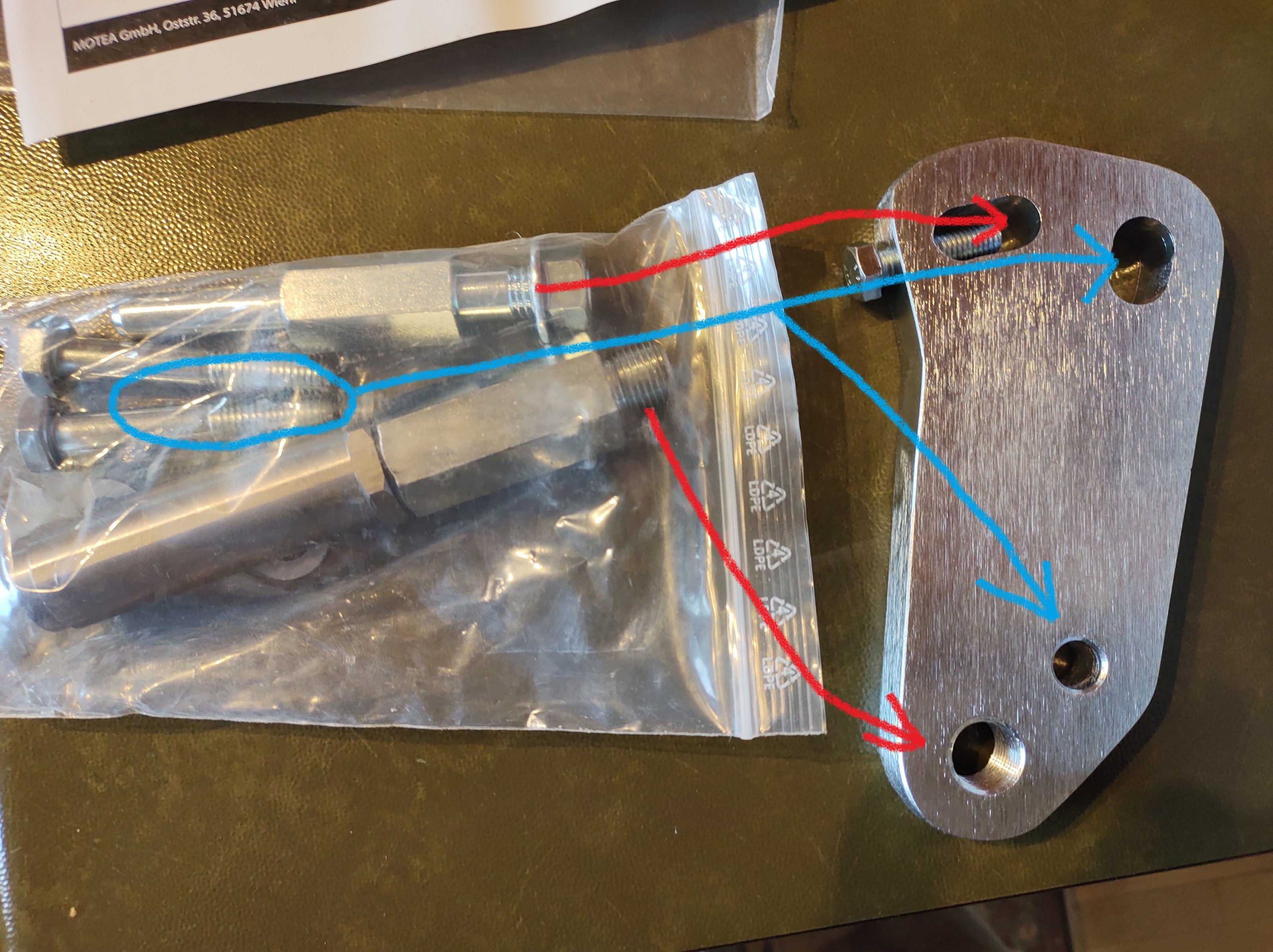

so würde ich es machen. Der dicke Bolzen nach oben. Ob es die richtige Platte ist, wirste sehen wenns passt. Anscheinend wurde das Design geändert, was aber nicht schlimm wäre. Hauptsache passt und funzt

Eigentlich selbsterklärend.
Halte doch einfach die Platte ans Bike und schau welche Löcher passen, dabei muß das Langloch nach unten und den dünnen Dorn aufnehmen. Dieser Dorn trägt keinerlei Last und dient nur der Stabilität.
Sorry bei meinem Bild. Es ist genau andersrum. Aber einfach wie mjt schon schrieb, einfach davor halten. Mindestens 2 Löcher müssen passen. Das sind die Haltebolzen. Die anderen beiden schraubst du an den Ständer dran. Dann noch einstellen und gut is.

Habe den Ständer heute aufgebaut und scheitere jetzt an der Adapterplatte. Der Anbauplan ist ein wenig seltsam in Bezug auf die Adapterplatte. Für was brauche ich die zwei Schrauben? Für die Platte? Wenn ja: Ist die im Bild gezeigte die richtige für die K8? Wenn ja, wie baue ich die an? Habe 4 Schrauben, drei weitere schraubenähnliche Teile und drei freie Löcher... Und der Anbauplan, der für die Platte beiliegt zeigt eine komplett andere Adapterplatte... Wie kann man so eine Scheisse ausliefern? Anhang anzeigen 81076Anhang anzeigen 81077Anhang anzeigen 81078

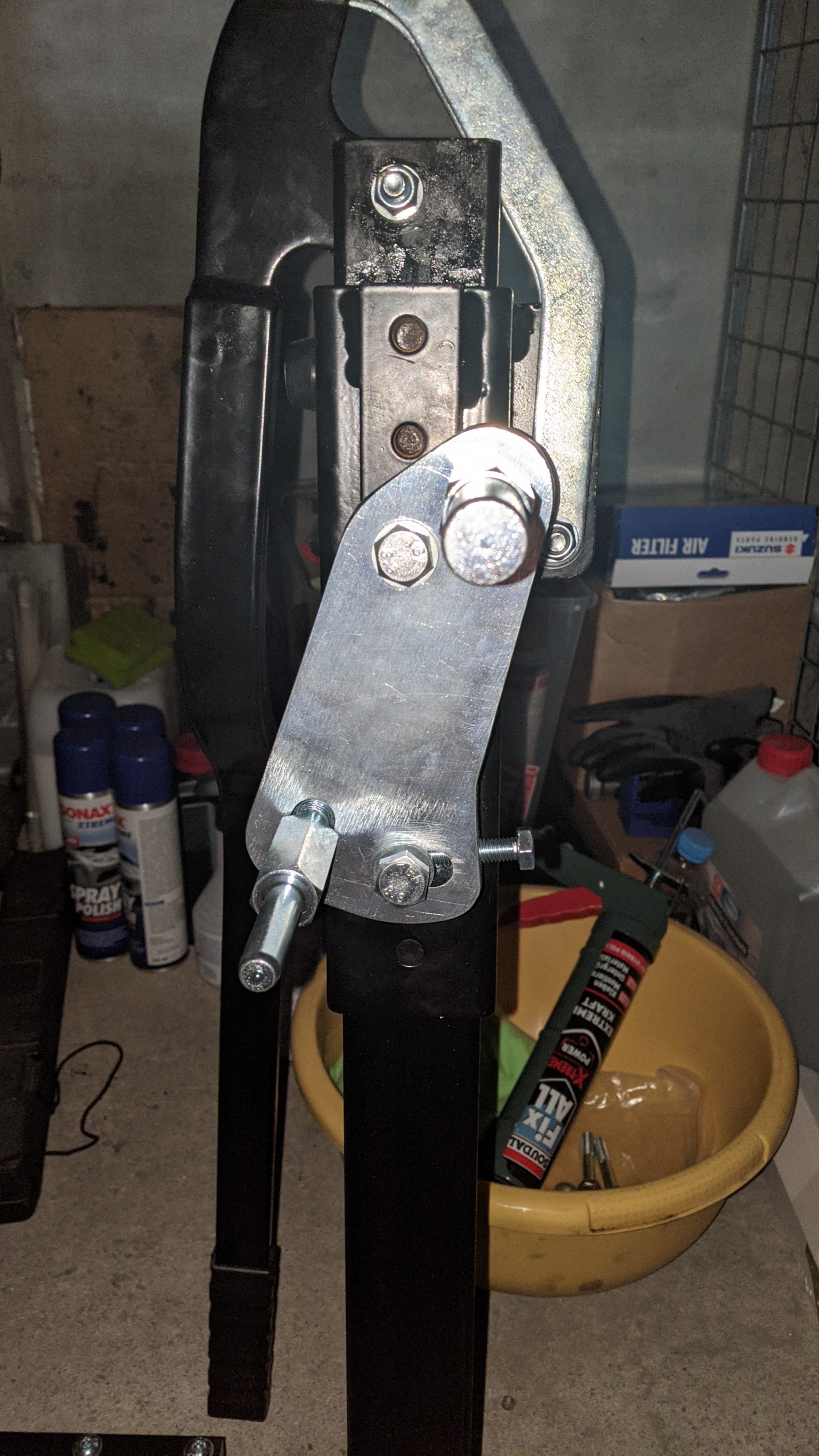

Hast ja das gleiche Modell wie ich ( K7 K8 ) .. ich habe die Platte so montiert , bei mir sind 2 Schrauben übrig geblieben ( wenn ich mich Recht erinnere waren es die 2 langen , habe die 2 kurzen für die Platte benutzt um sie am Ständer zu befestigen , müsste aber nochmal nachschauen ) , der Aufbauplan stimmt auch nicht überein ( bei der Platte zumindest )
