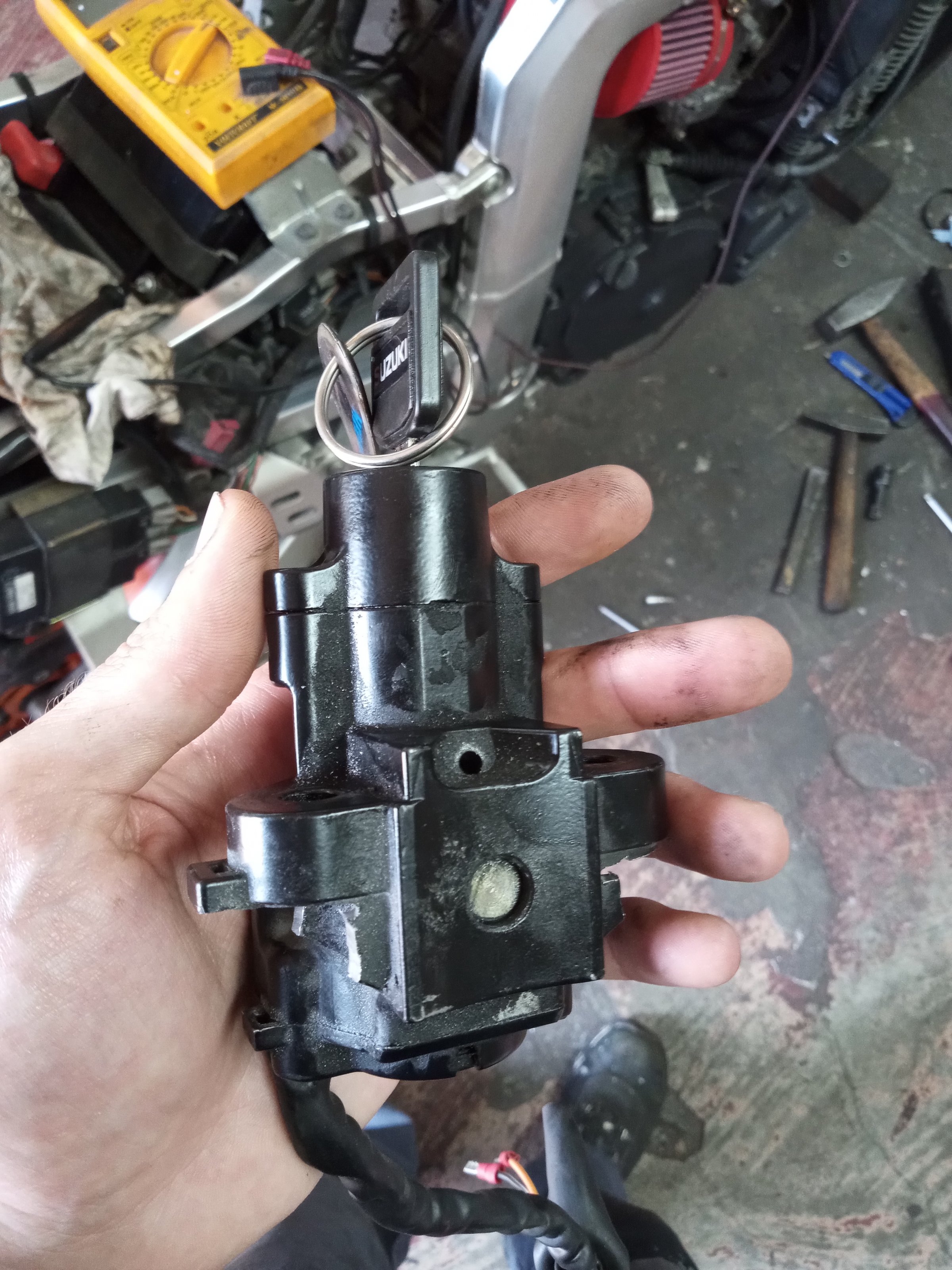

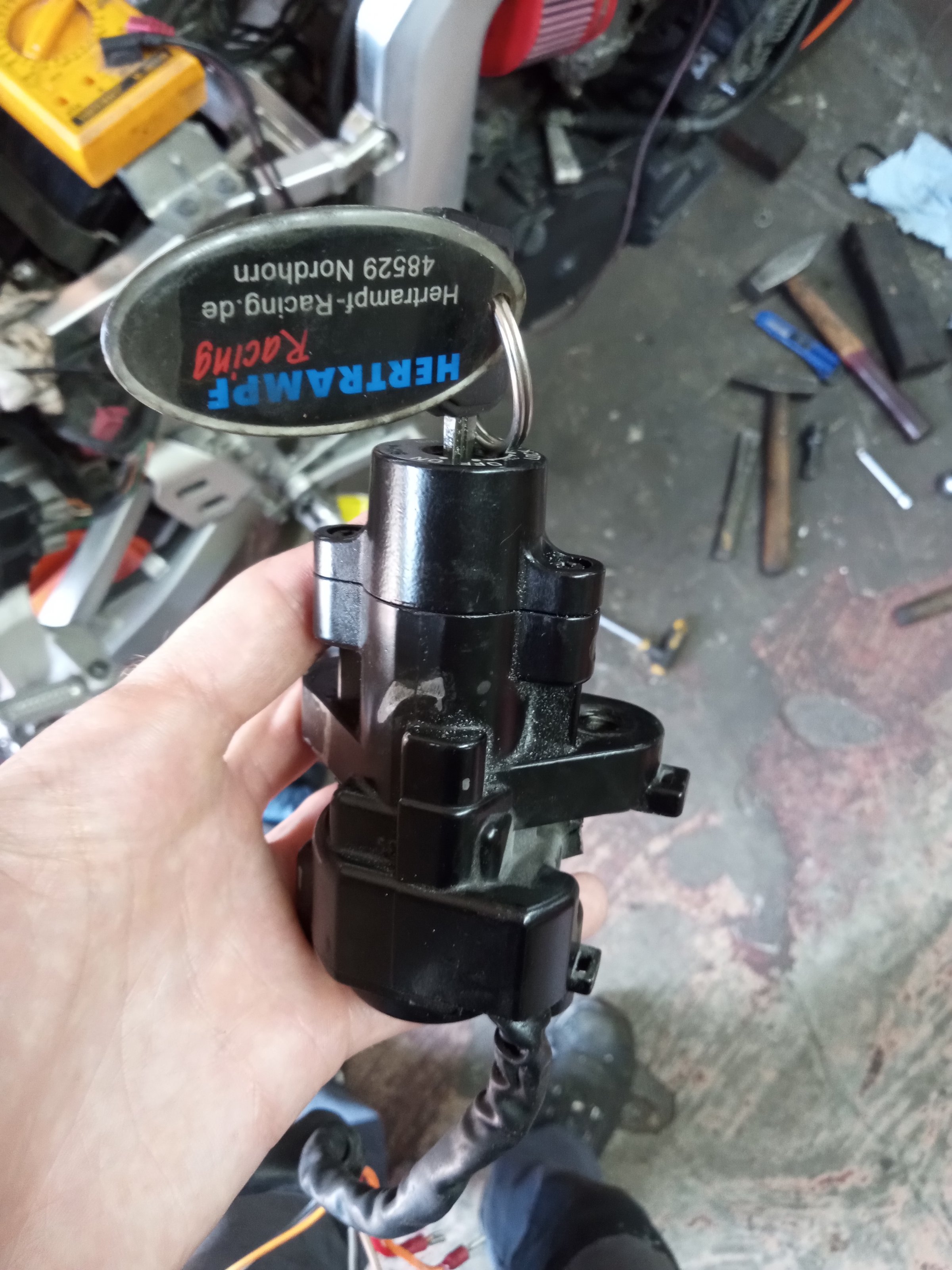

Hallo nochmal, nachdem die Gabelbrücke ab war und ich das Defekte Zündschloss durch ein neues ausgetauscht habe (nicht ganz identisch) finde ich nun kein passendes online, etwas verwirrend.
Fakten: Gsxr 750 BJ 1994 GR7BB laut Papieren.

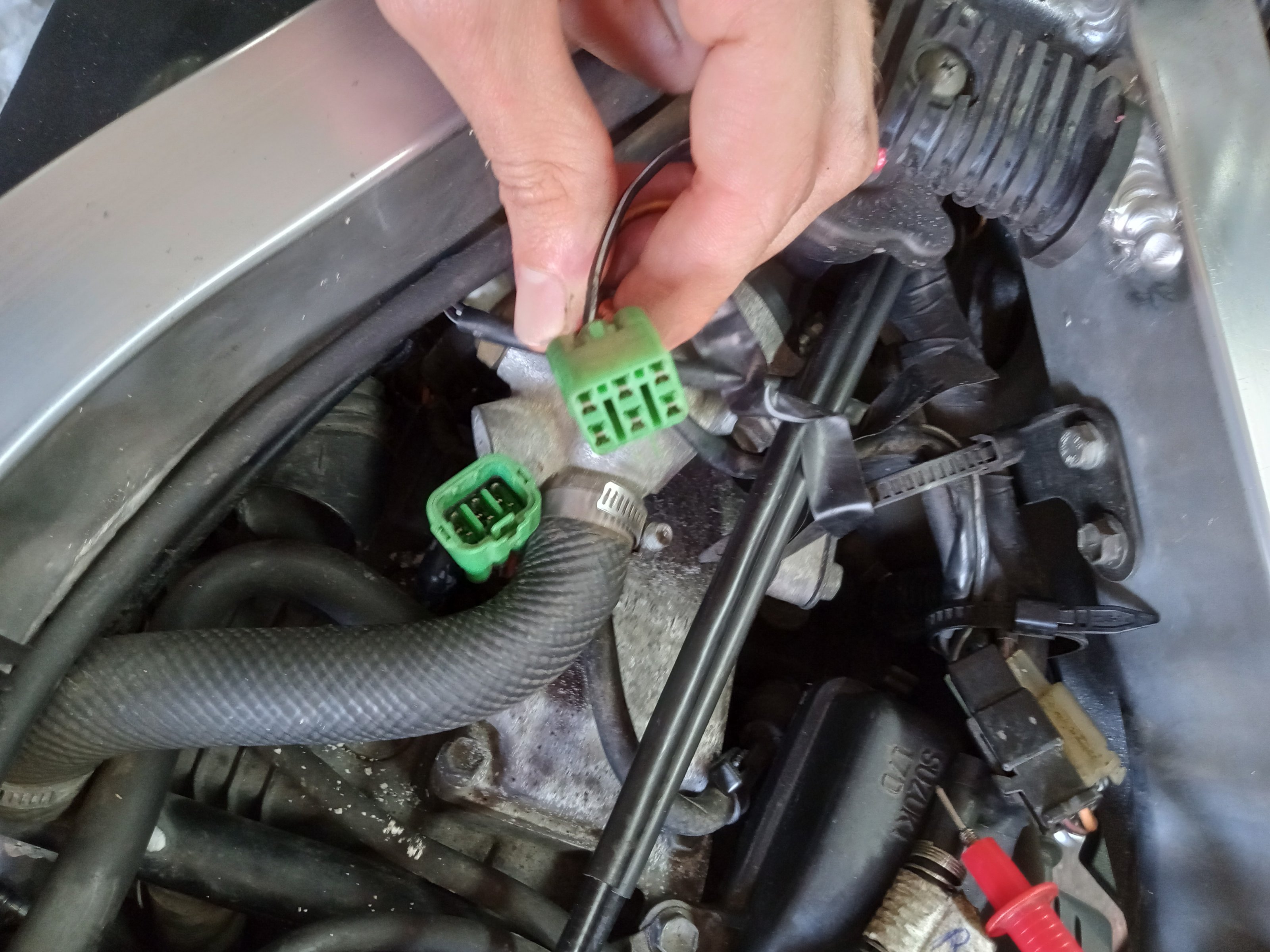

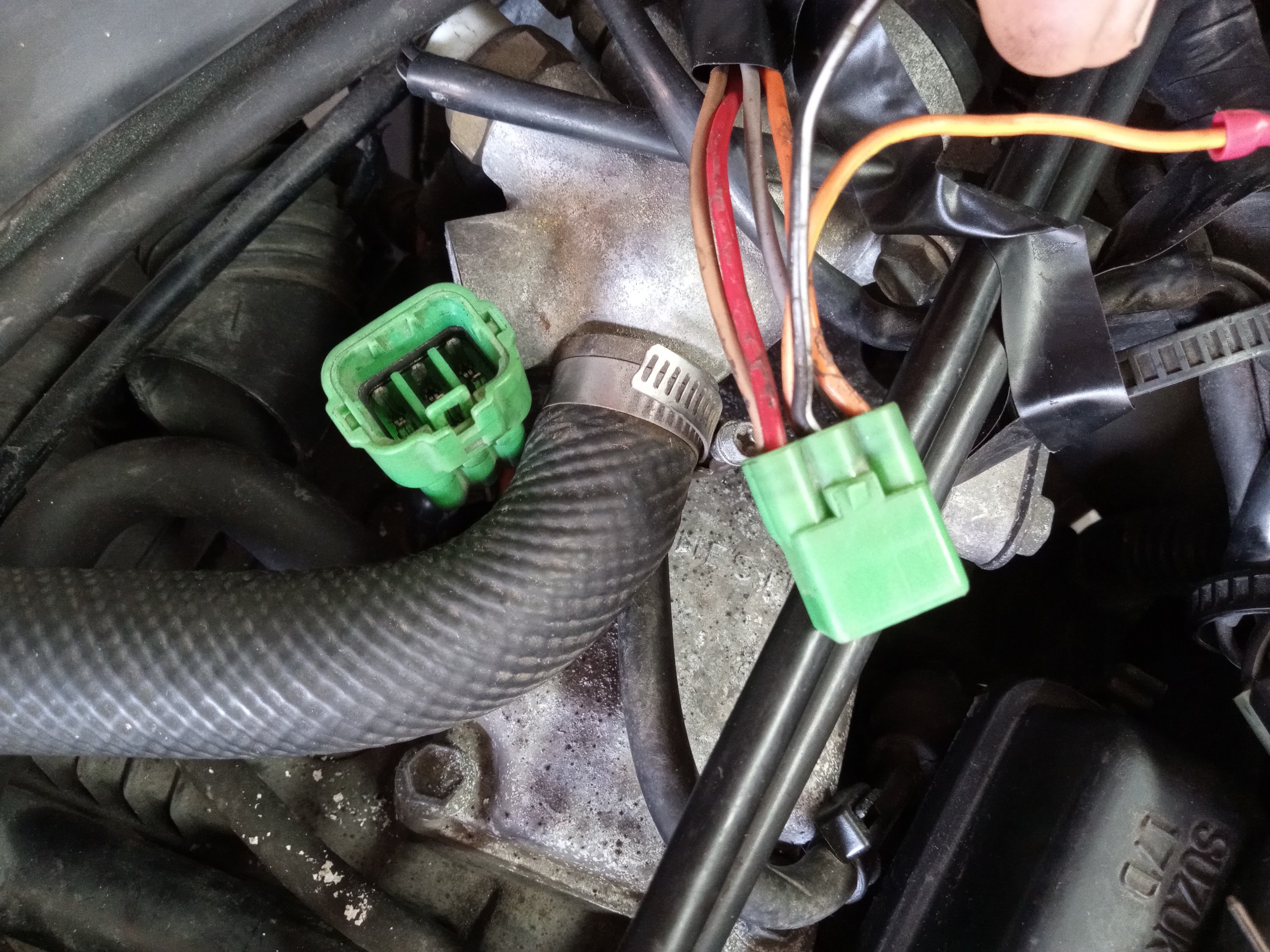

Ich hatte ein passendes bestellt (BJ 92-95) was allerdings 4polig anstatt 6polig war. Habe die 2mittleren Kabel weggelassen (1 Masse 1orange) Zündung ging. Ich super gedacht Gabelbrücke und Zündschloss eingebaut.
Dann festgestellt Anlasser dreht nicht. Altes Zündschloss angeklemmt zum Fehlerquelle ausschließen, ging wieder.
Folgendes Problem: ich will ein neues Zündschloss bestellen mit 6poligem Stecker. Im netzt BJ 94 (mein Bike) gibt es aber nur 4polig.
Zündschlösser mit 6Poligem Stecker aber meist ab BJ 96 erst..passt das trotzdem oder ist meine vielleicht garnicht Baujahr 1994?!
Bin etwas ratlos.
PS: den fehlenden orangenen Stecker woanders anklemmen geht nicht, da 1,33Spannung im zündschloss umgewandelt wird, Stecker vom Kabelbaum 12v.
Bitte um Tipps oder Ideen. Lg Fabio
