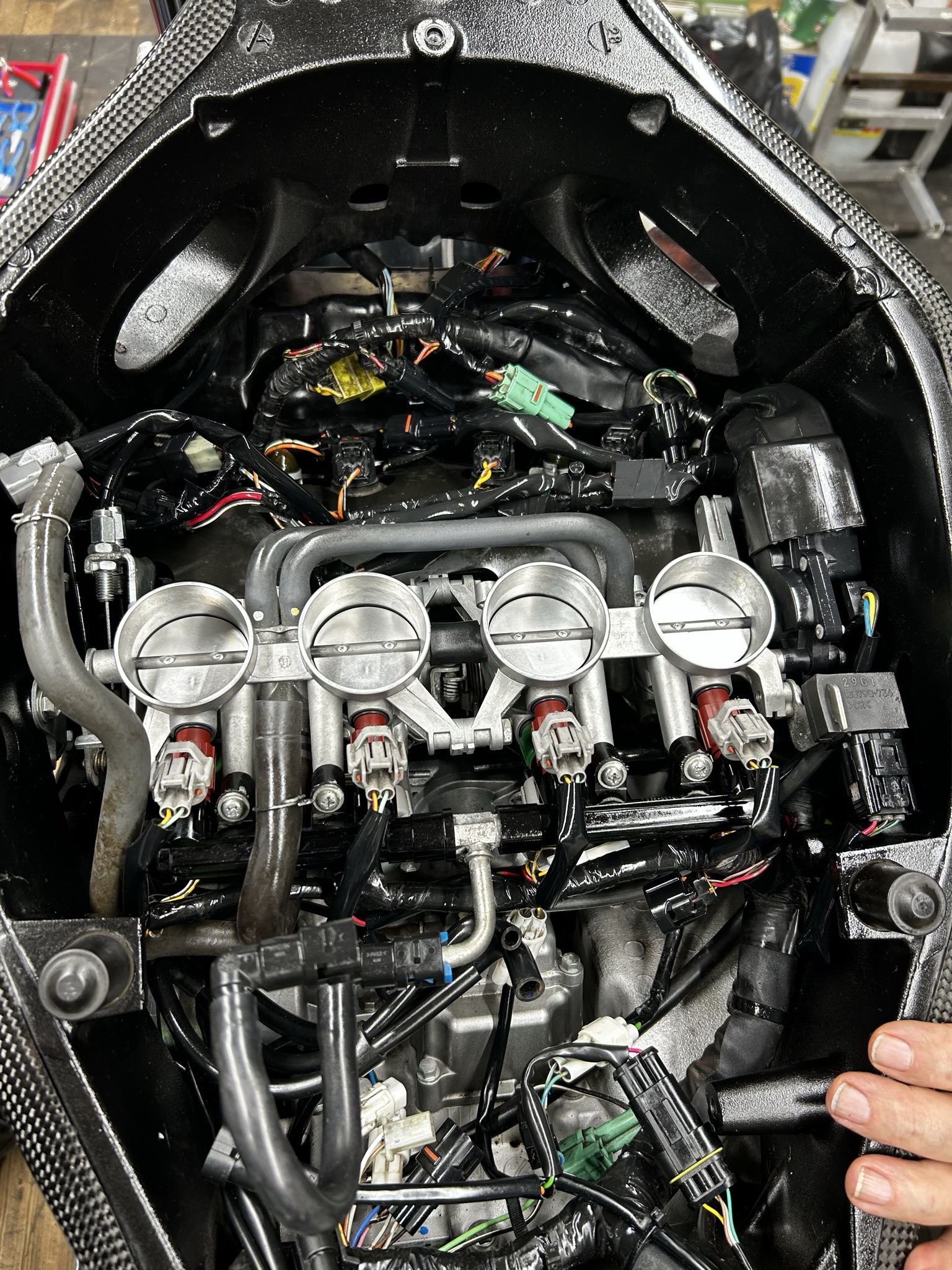

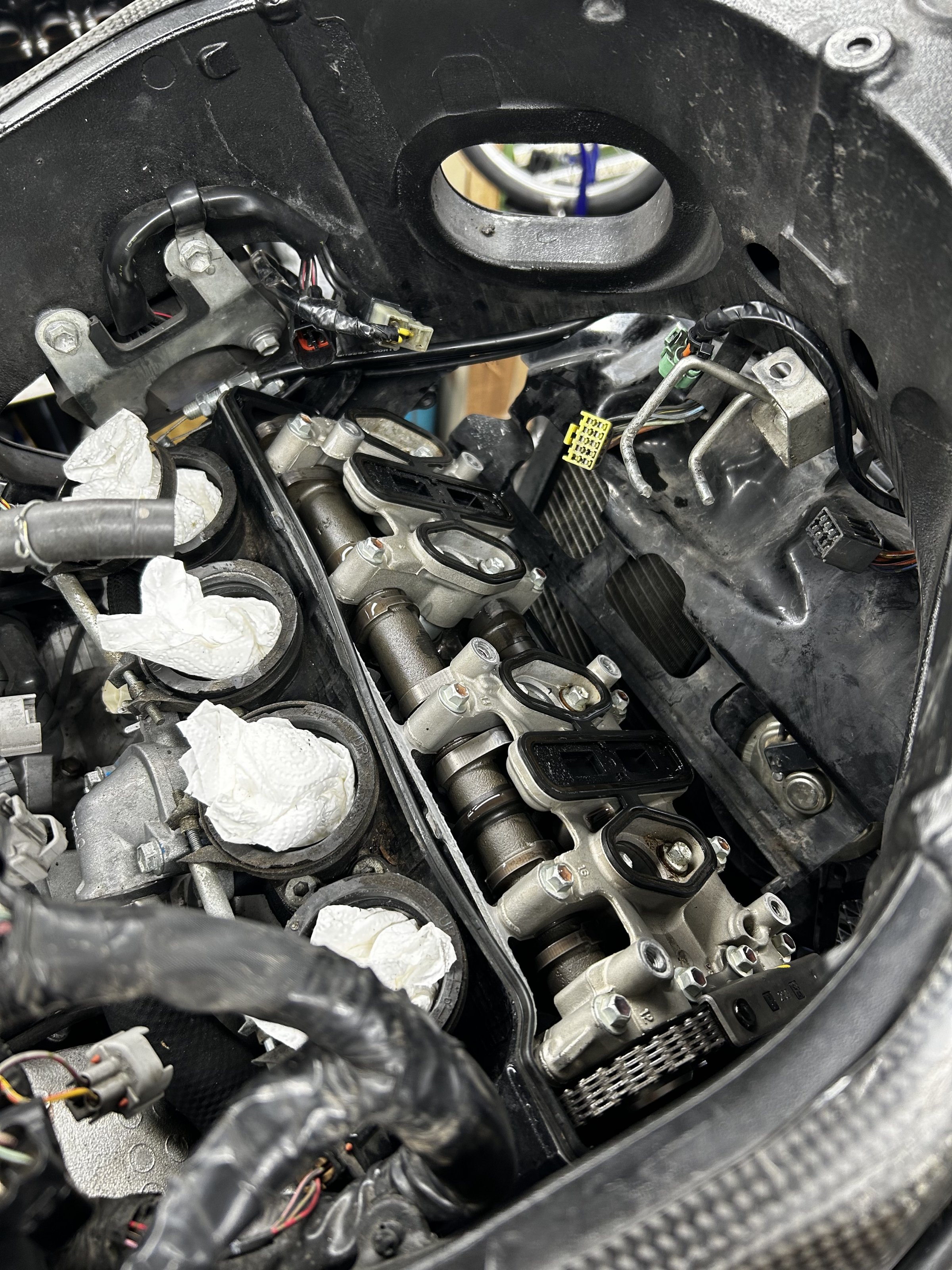

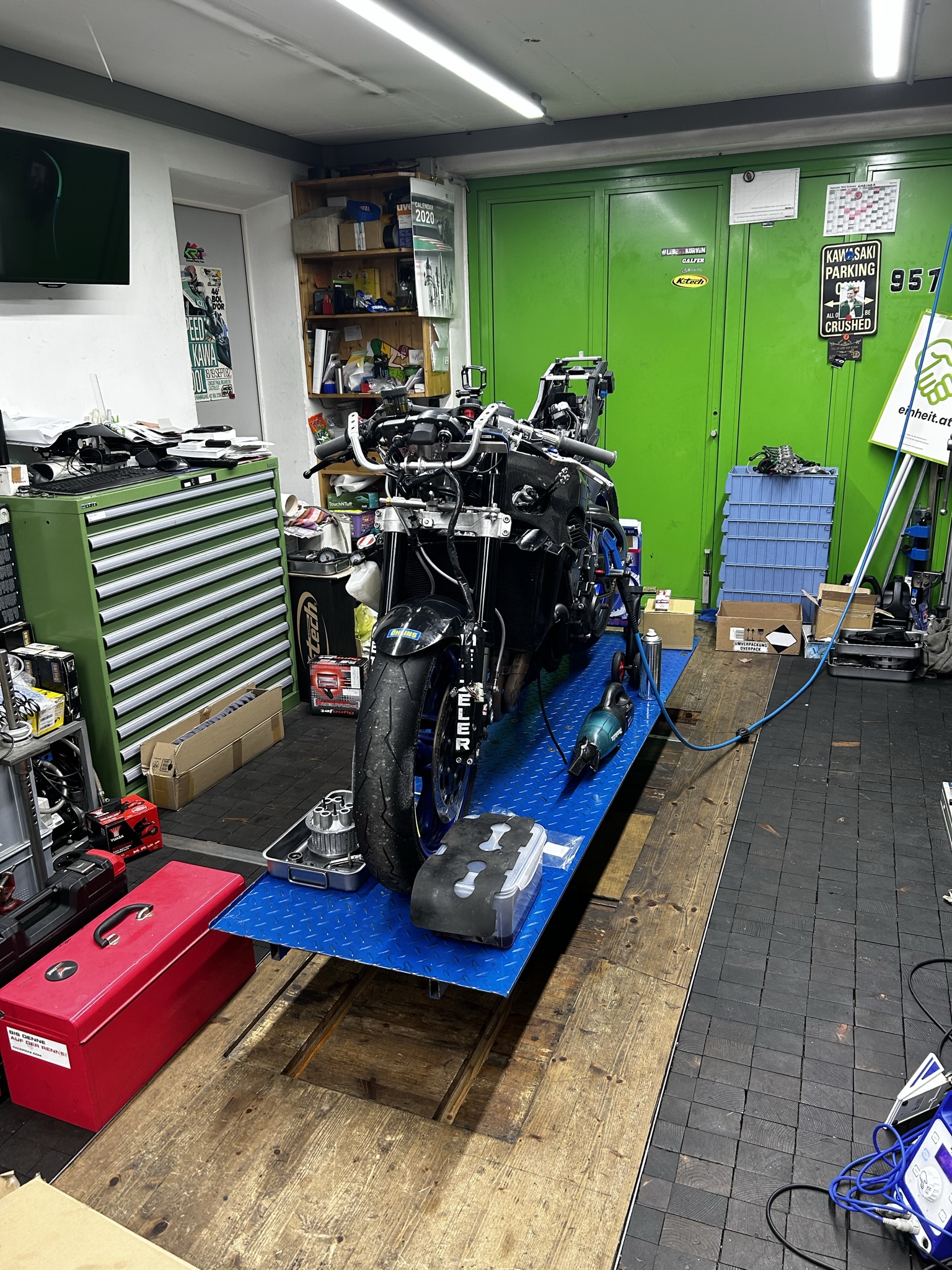

Heute ging es an die Kupplung und Ventildeckel mal runter nehmen. Zum Ventile zu kontrollieren war sie eh zu kalt, machen wir wenn die restlichen Teile da sind. Nun steht sie erstmal in der Beheizen Werkstatt.
Das nervigere, was ich schon erwartet habe, kam bei der Kupplung.
Kupplungspaket raus, da hab ich eh ein neues und dann mal des Korb raus und checken. Und siehe da, er hat keine risse aber die Federn sind etwas eingelaufen, da hätten wir aber ein Auge zugedrückt. Das Problematischere dabei, die Nueten sind schon leicht lose, also neuer Kupplungskorb… Wieder 450€ oben drauf.
So bald dieser da ist geht es ans Kupplung zusammen bauen und dann hoffe ich dass das Ventilspiel ok ist, sonst eben das noch einstellen und dann wieder zusammen bauen die Kiste. Dann bin ich Startklar für Rijeka.

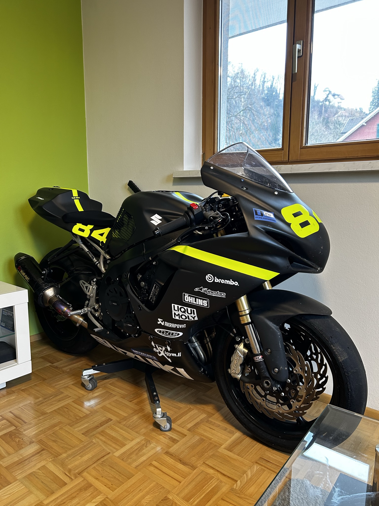

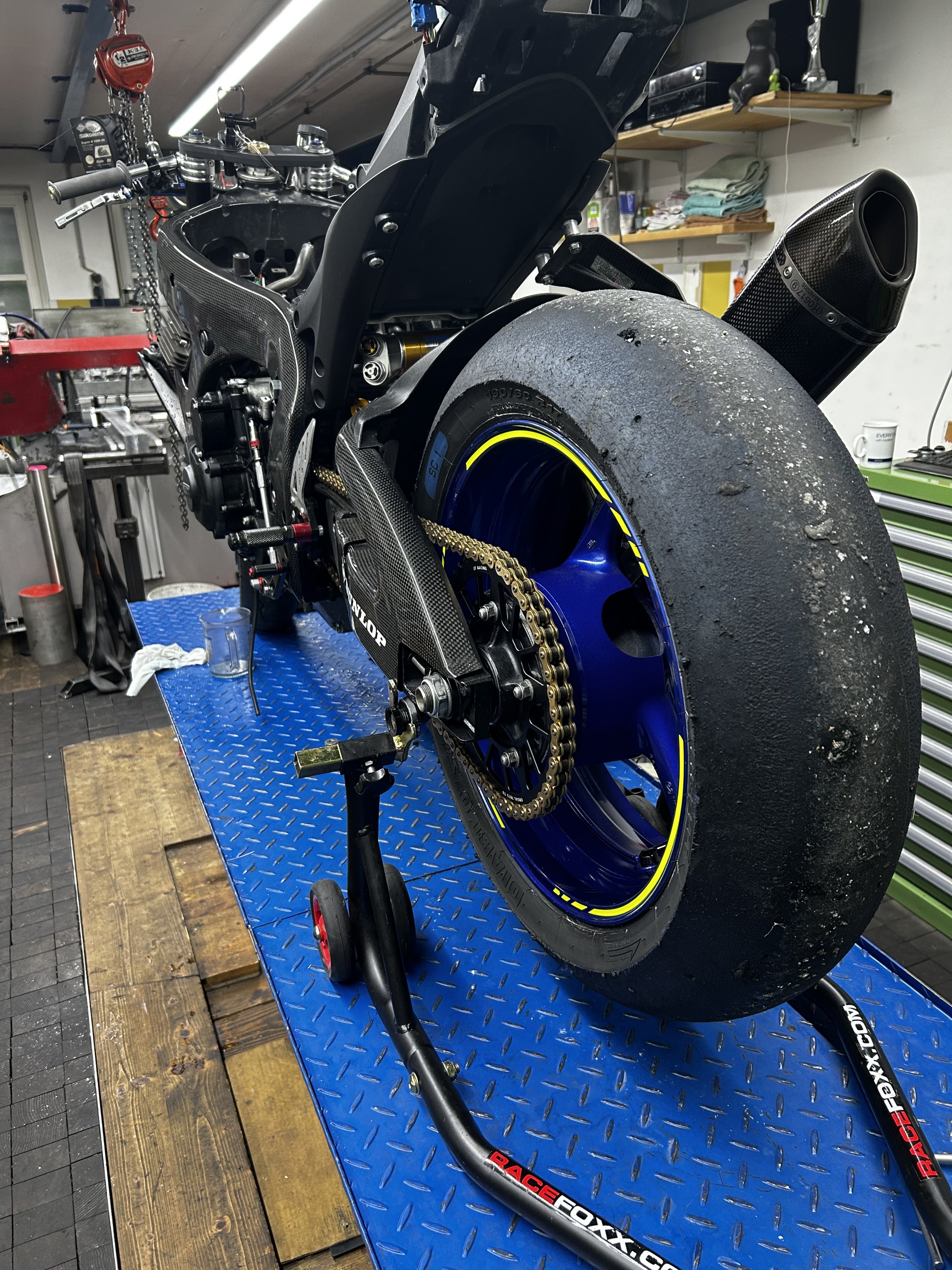

Inzwischen steht meine K8 fast Startklar wieder zuhause. Diese Woche ging mein Tuner Spontan die Ventile an. Nach 60.000km immer noch ohne irgenwas nachstellen zu müssen. Das nenn ich Japanische Qualität :D
Zudem kam der neue Kupplungskorb ebenfalls an und somit ist sie eigentlich Startklar für die Saison welche für mich in gut 6 Wochen Startet.
Einzig die Bremsscheiben lassen auf sich warten, da hat Galfer momentan Betriebsintern scheinbar arge Probleme. Naja, werde schon noch kommen, sonst rubbelt es wieder wie irre.
Achja, und meine Gabel bekommt natürlich noch einen Service, die wird bis ende der kommenden Woche fertig (da man nächste Woche evtl. die Maschine ansehen kommt, dann ist immerhin alles so gut wie Fertig).
Natürlich wurde auch mal mehr oder weniger gründlich alles durch gereinigt damit sie wieder etwas schöner da steht ohne Verkleidung. Mit Rennpappe ist eh alles verloren :D
Inzwischen habe ich auch noch meine neue L1 abgeholt. Wie es die Verkleidung mit der falschen Nummer vermutlich verratet, ist es die L1 von meinem Kollegen welche er glaub 2021 gekauft hat. Seither ist er auch nur 2x ein 2 Tages Event gefahren.
Selbstverständlich steht sie bis sie zum Einsatz kommt mal nur im Wohnzimmer. Je nachdem ob meine K8 nun Spontan jetzt schon weg geht oder nicht, steht sie bis Herbst hier.
Die Pläne für den Umbau stehen auch schon mehrheitlich. Wird nach Rücksprache mit meinem Tuner vermutlich komplett neu Aufgebaut, nicht weil sie es nötig hätte, sondern weil ich es so möchte. Auch nicht rein nur Technisch, sondern da das Auge bekanntlich auch mit isst und ich 1x was richtig edles haben möchte.
Quickshifter und Abstimmung passen hier sowieso schon, daher muss dort Ausnahmsweise nichts unternommen werden, ansonsten wird es ungefähr folgende Umbauen geben:

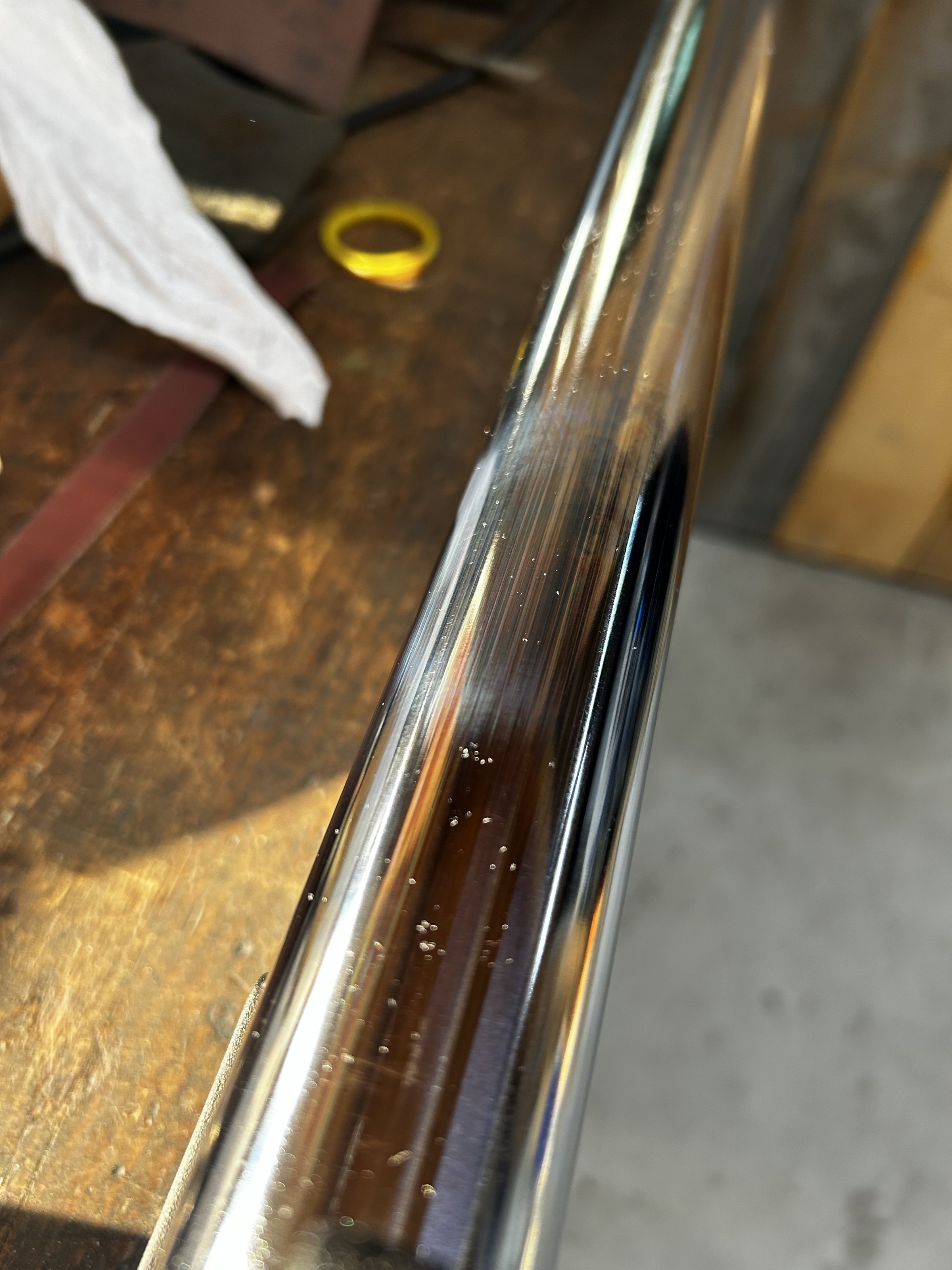

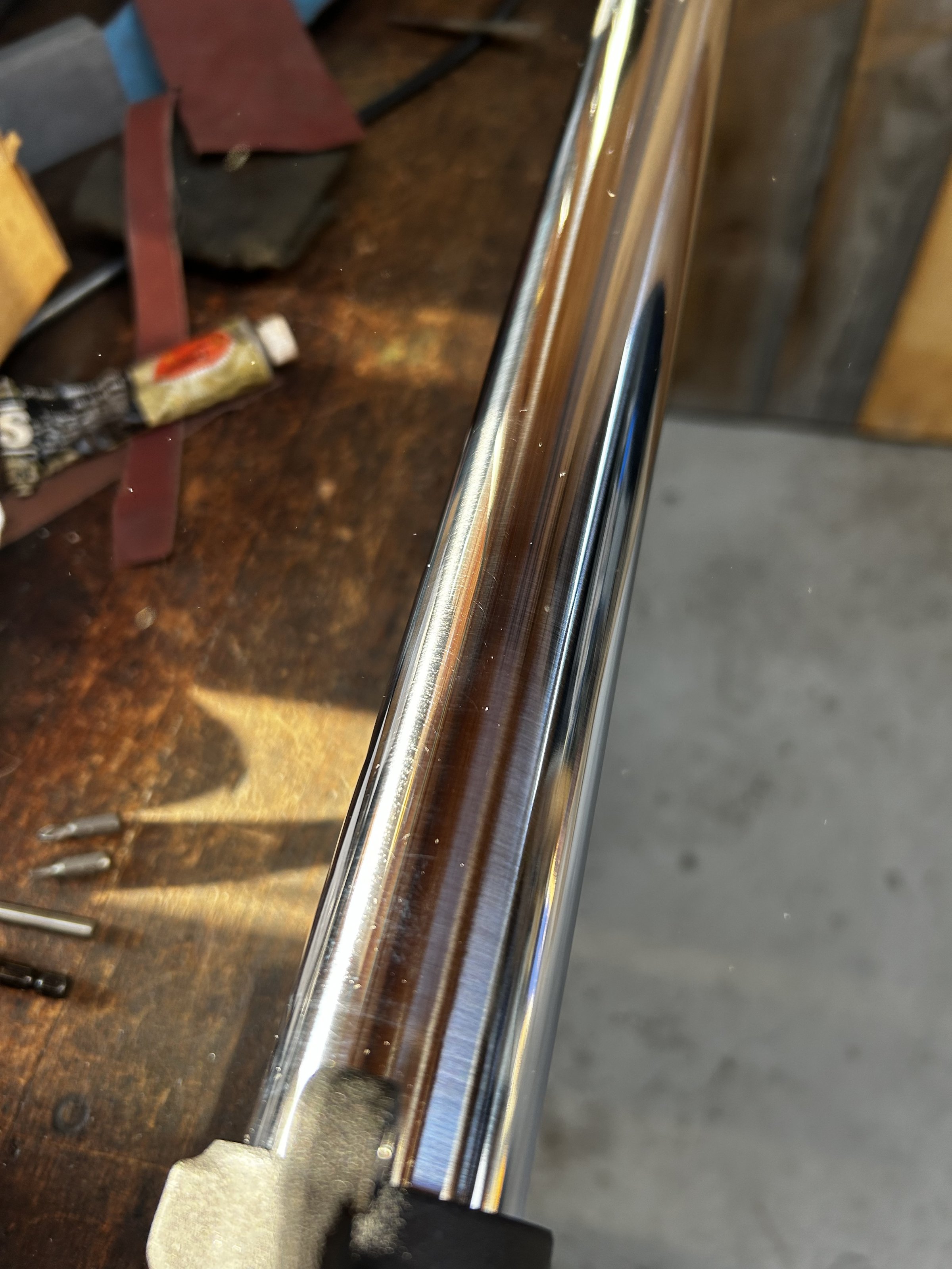

Heute war ich noch Spontan beim Tuner. Durfte dabei meine Gabel aufpolieren, mit seinen gebrochenen Rippen ist das für ihn momentan sowieso nicht ideal.
Muss sagen, ging relativ gut.
vorher
nachher
Das die Gabel nach 1 Saison schon so Aussah liegt einfsch an der völligen Fehlkonstruktion der K6-L0 Gabel… Habs heute selbst gesehen, unfassbar. Die Untere Gleitbuchse ist nur ca. zur hälft ins Tauchrohr eingepresst, weiter geht es nicht (ist vom Hersteller so vorgesehen) weil sie dann ansteht. Das bedeutet das bei starker belastung die ganze Gleitbuchse wegen Mangelnder Klemmfläche (oder wie ich das auch nennen soll) sich leicht verformt. Also umso härter auf der Bremse, umso mehr beanspruchung.
Wir überlegen nun kürzere Gleitbuchsen zu verbauen (von der zx6r z.b.), zwar ist die Buchse dann nur noch 7mm statt 12mm,, dafür sind die gesamten 7mm IM tauchrohr auch richtig eingepresst ohne das fast die hälfte der Buchse raus steht.
