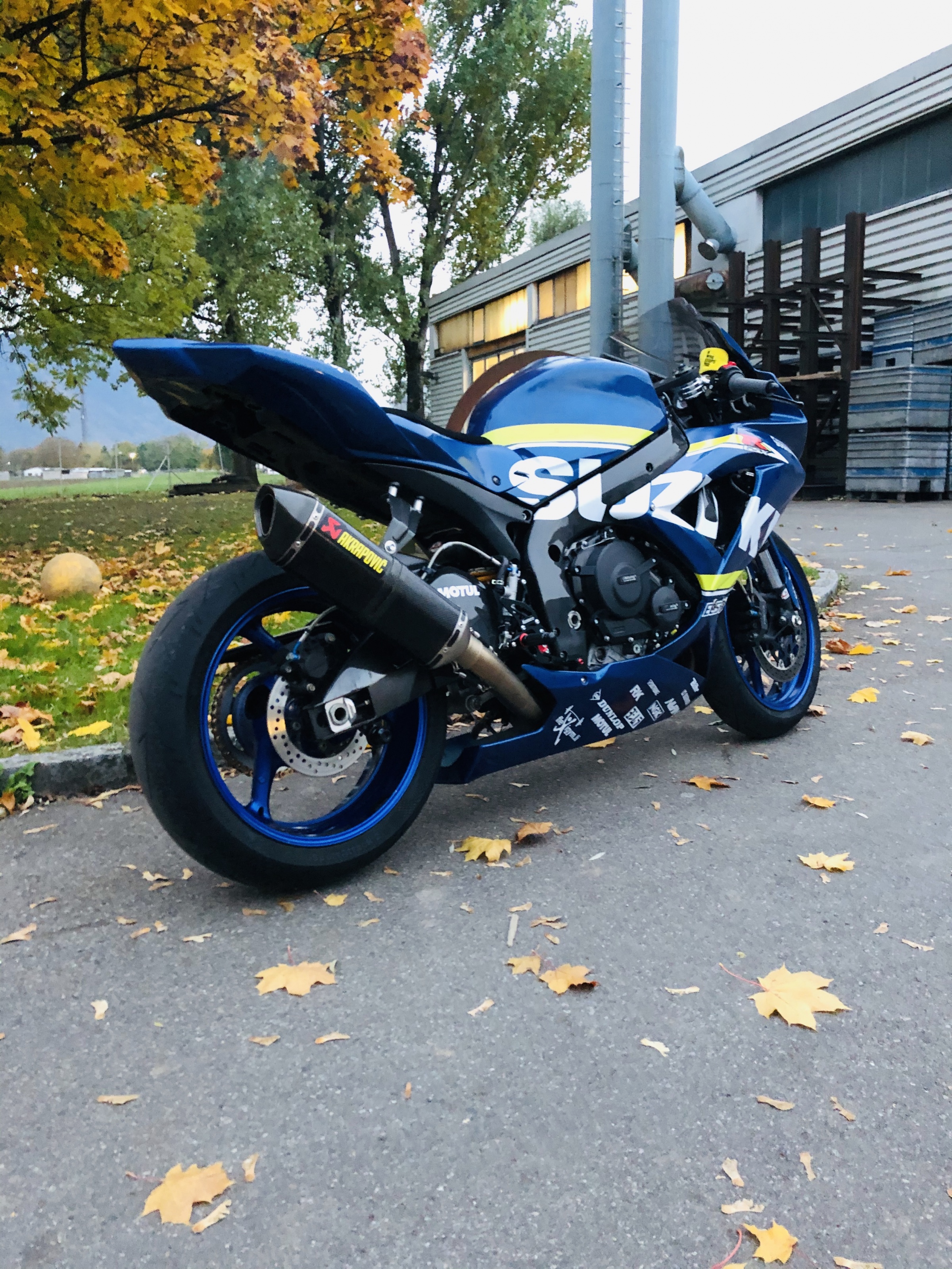

Und hier noch ein Bild vom Abschied, denn ich erwarte mal das sie sicher 1-2 Monate weg sein wird, der Typ ist zwar 24/7 am Arbeiten, aber nicht mal dann wird er fertig.
