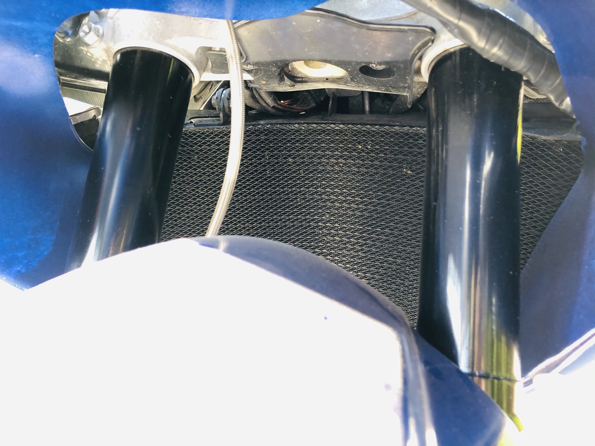

Hat noch jemand ein Tipp bzgl. Kühlerschutzgitter? Habe mir ein Gitter geholt, aber weiß noch nicht wie befestigen, man liest oft von Sicherungsdraht und direkt an den Kühler. Aber habe angst dass es ihn mir auf Dauer aufreibt. Hatte ich schonmal als die Verkleidung an einer Lamelle leicht ankam, nach 4-5 Tagen war ein Loch drin. Und das Gitter soll Löcher im Kühler eigentlich verhindern :D
Habe mein Gitter einfach an jedem Eck am Kühler mit Kabelbinder fest machen können. Hebt ziemlich gut wie ich finde.

Habs auch wie pfauen11 gemacht. Das passt so und hält

Ok, und scheuert den Kühler auch nicht dirch in dem Fall?
Bin eben ein gebranntes Kind wenns um den Kühler geht...
Bei mir hält das schon bald 8 Jahre so. Habs an allen 3 Gixxen gemacht. Aber wenn du das machst, bin ich mir nicht sicher :D

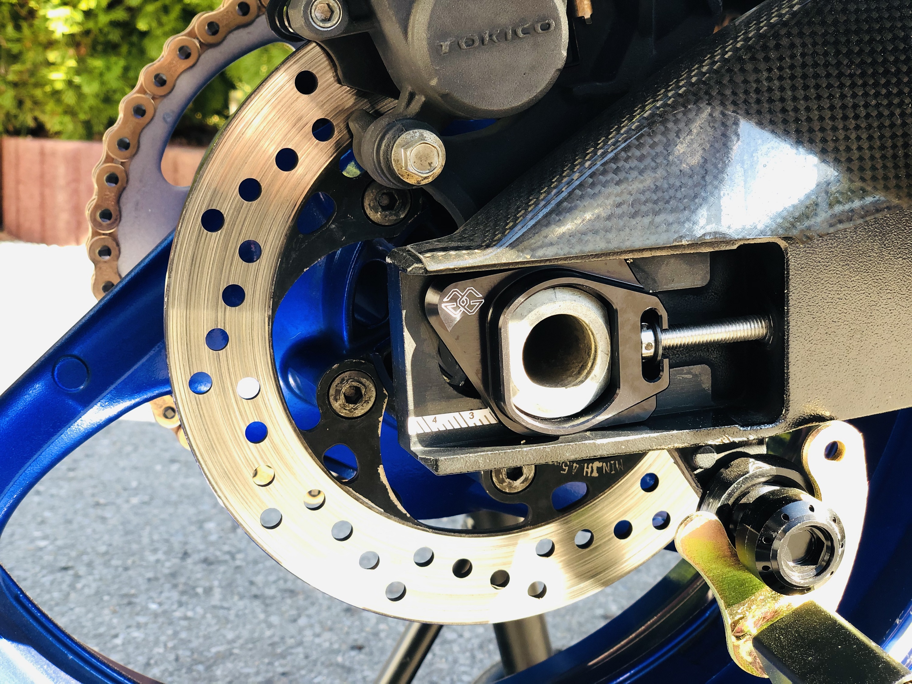

Leute, einfach unfassbar, falsche Kettenspanner bekommen :D:D:D
Statt den Gilles AXB-B6 wurden mir die AXB BD gesendet welche natürlich nicht passen. Mal schauen was der Händler dazu sagt. Und ich sachte schon das im moment alles relativ gut klappt... :D

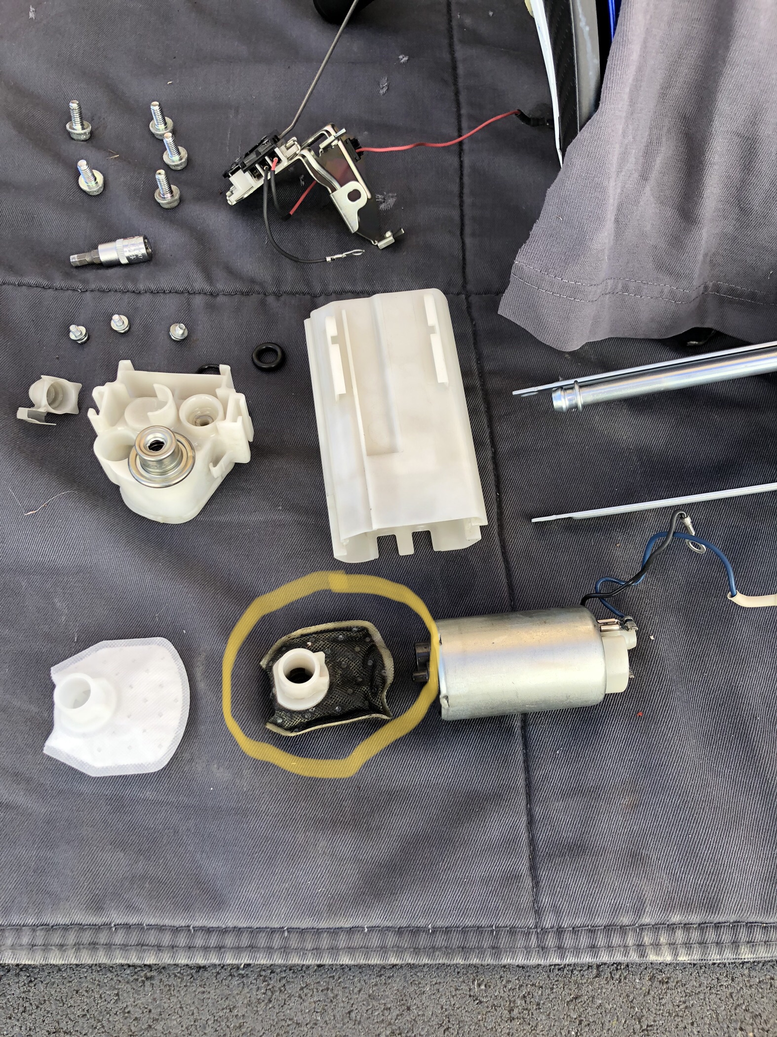

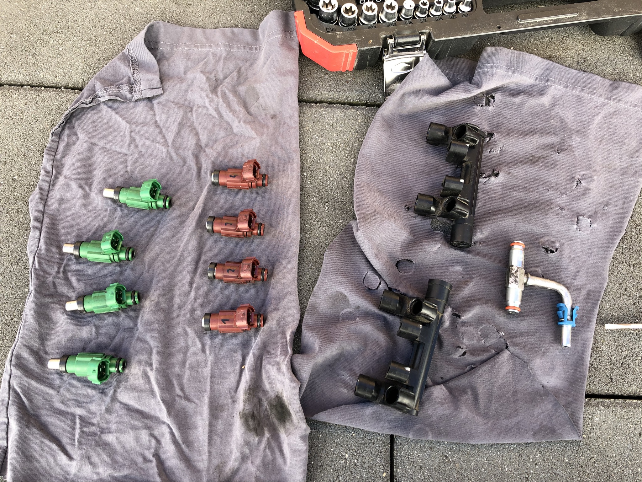

So, heute war wunderbares Wetter, erst Vormittags eine Runde Joggen, und am Mittag ging es dann in den Garten um bei Sonnigen 16°C ans Motorrad zu gehen.
Erst machte ich eine Durchflussmessung, in 10sec. soll die Benzinpumpe 167ml oder mehr fördern.
Da ich kein passendes Kabel/Stecker da hatte konnte ich die Benzinpumpe nicht direkt ansteuern, also einfach 3x die Zündung an gemacht (Pumpe läuft dann jeweils für 3sec.), in 9 sec. Förderte die Pumpe 300ml.
Also ging es erstmal an die Einspritzleiste, alles zerlegt und begutachtet, aber bekam kein Sieb aus den Düsen raus (obwohl es auch im WHB steht), also machte ich mich doch an den Tank. Benzinpumpe raus, zerlegt und siehe da, der Benzinfilter war extrem dreckig. Also neuen verbaut und alles sorgfältig wieder zusammen gesetzt.

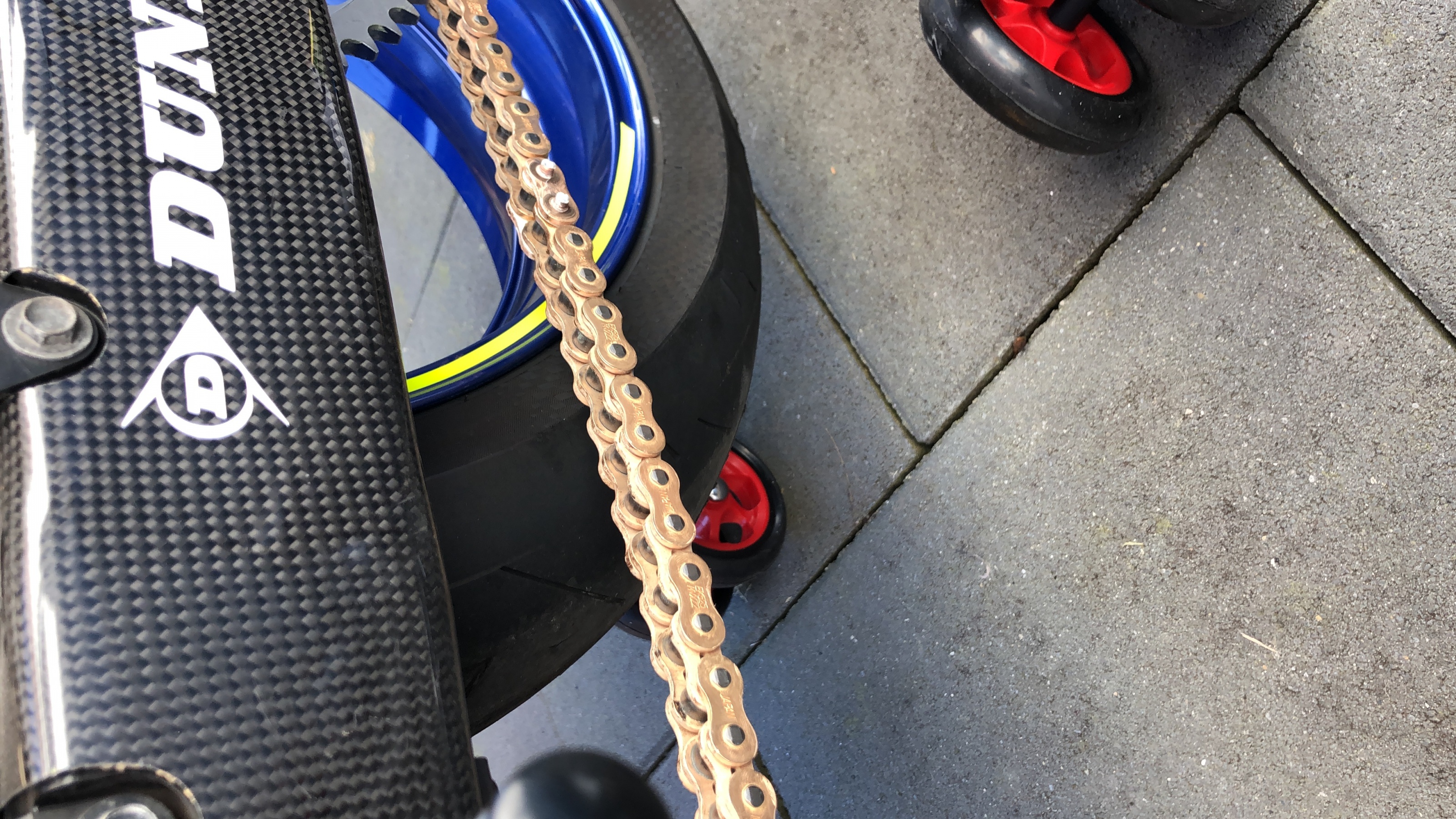

Dann gabs noch die neue Kette mit 118 statt 116 Glieder und das 47er Kettenrad rauf (Rad steht nun extakt mittig bei 16/47 Übersetzung).
Am ende ging es zur Belohnoch noch 3-4x die Straße hoch und runter um mal den Quickshifter zu testen, konnte zwar nur bis max. 6.000 drehen, aber er Schaltet wirklich Butterweich, coole Sache.
Werde nun nochmals kurz auf den Prüfstand mit der Maschine um zu sehen ob die Spritversorgung im oberen Drehzahlbereich besser wurde. Wenn nicht, wirds nervig den Fehler zu finden. Dann müsste ich mal den Druck der Benzinpumpe messen lassen.
Morgen oder nächste Woche (wenn das Wetter passt) werde ich noch die neuen Bremsbeläge verbauen und das Kühlerschutzgitter montieren. Öl, Brems- und Kühlflüssigkeit werde ich jedoch erst ende März machen.

@Thomas: Ich hatte ebenfalls einen Verdacht auf meine Benzinpumpe wegen fehlender Leistung und habe Durchfluss + Druck gemessen, hat aber gepasst. Hätte also ein Manometer das du anschließen könntest um den Druck, zumindest während der 3sek nach Zündung ein, zu messen - kann ich dir gerne leihen falls dir das was hilft.
Bei mir waren es ~2.8Bar mit Zündung ein / Fördermenge 10 sek ca. 380ml
Richtigerweise müsste man bei laufendem Motor messen soweit ich weiß aber das müsste man wohl in einer Werkstatt machen

Wenn dann müsste man es am Prüfstand testen unter Last. Das WHB gibt ja ein Druck von 3 Bar an
Werde jetzt aber nochmal die Einspritzdüsen Ausbauen und in die Werkstatt bringen für eine Ultraschallreinigung, dann bin ich mir zumindest sicher dass die sauber sind.

Achja, Martin meinte letztens zu mir "letzte Woche hatte er die gleiche Maschine auf dem Prüfstand, nur mit Original Krümmer, Lambda Wert sei wie mit einem Lineal gezeichnet.
Aber mal abwarten, dieses Wochenende baue ich die Einspritzdüsen wieder ein, frisches Öl rein, Bremsflüssigkeit erneuern, Bremsbeläge neu, Kühlerschutzgitter dran.
Dann muss Martin nur nochmal kurz Zeit finden um sie zu messen, will nur nicht dass sie jetzt viel zu Fett läuft.
