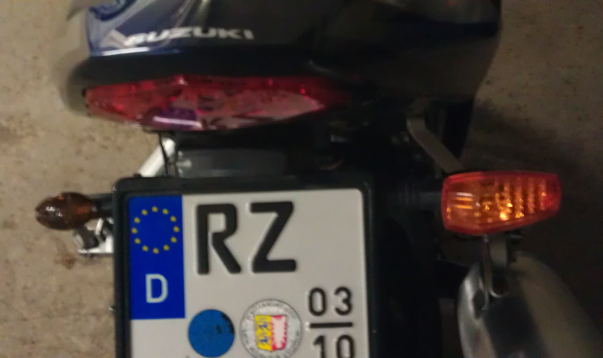

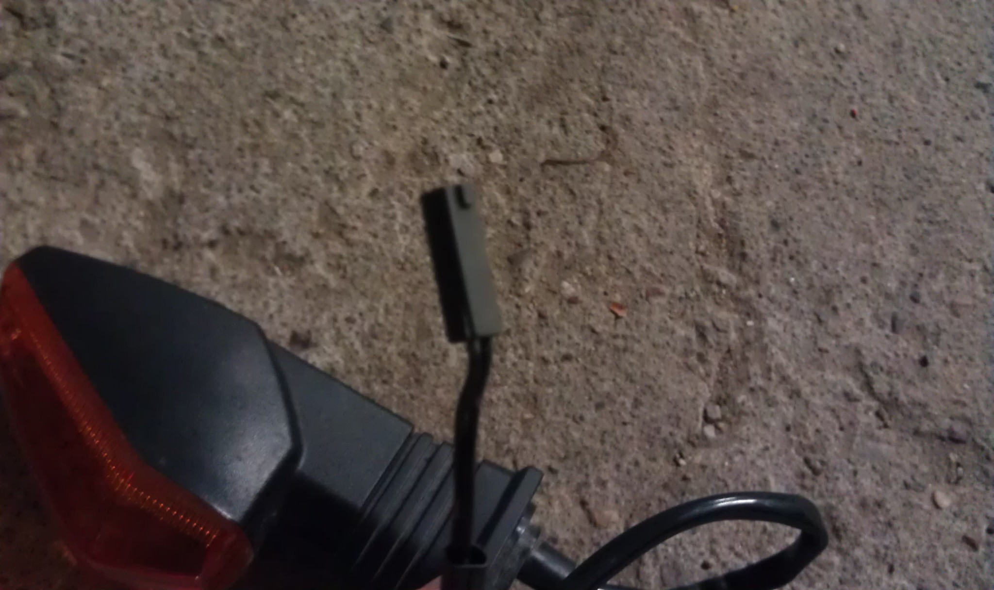

so habs nun angebaut, ein klein wenig basteln muss man schon.
Der originale Stecker sieht so aus:
IMAG0286.jpg:
Der neue so:
Das Gegenstück trennen, abisolieren und mit neuem verbinden, fertig.
Und hier der Vergleich:
Jetzt erst fällt mir auf wie riesig der alte ist:eek:
Wenn die Vorderen auch dran sind, folgen vernünftige Bilder.

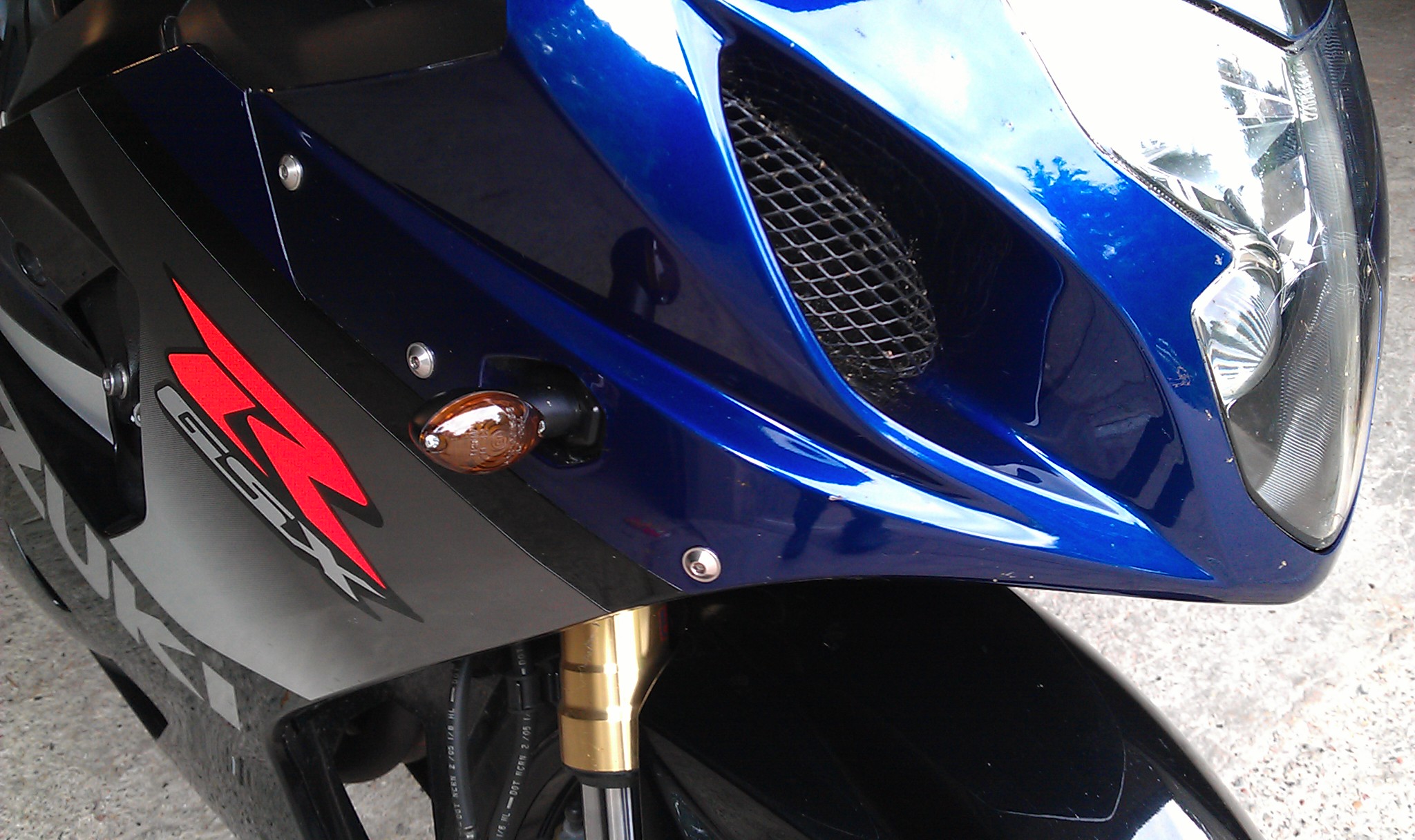

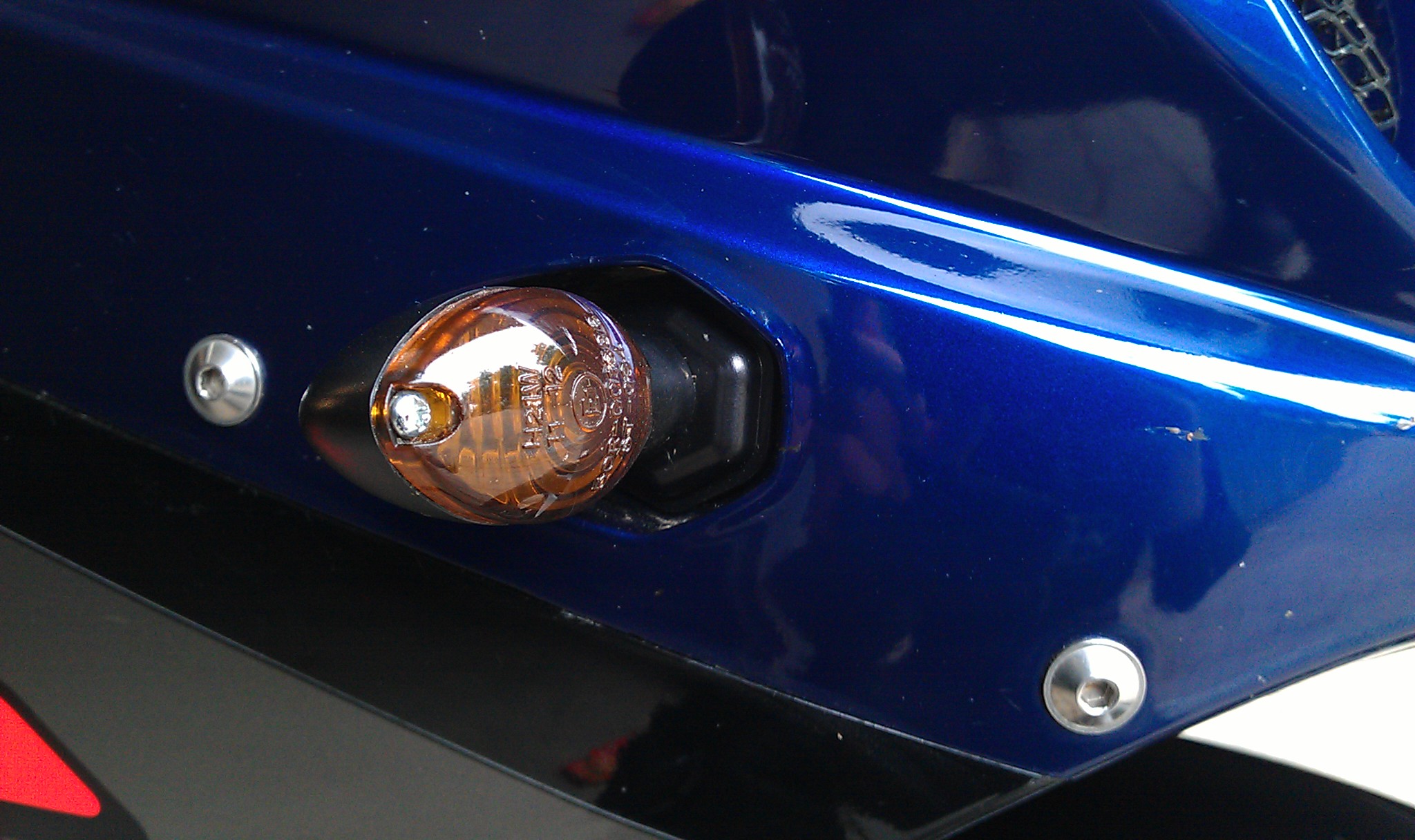

Hallo, also ich hab gestern mal die Verkleidung runter genommen. Die Blinker hinten sind dran. und hat auch ganz gutgeklappt.
Nur die Adapterpaltten für die Verkleidungsblinker sind ja wohl fürn A**** :-/
@eddi Kannst Du mal ein Foto schicken wie das bei Dir aussieht? Also ich hab keine Möglichkeit gefunden die vernünftig drann zu bekommen ohne das da noch spalten in der Verkleidung bleiben. Ausserdem bleiben immernoch die löcher der Schrauben. Ich denke ich werde mir wohl doch ein paar schöne Verkleidungsblinker zulegen.

bei mir passt alles.
mann muss nur die adapterplatten richtig einsetzen.

Hmmm aber wenn ich das richtig sehe, hast Du da oben links auch immernoch eine lücke drinn? Also bei mir kann man quasi durchgucken..
Eddie
06.04.2012
37
Herzogtum Lauenburg
GSX-R 750 K5
die platten hätten noch ein paar mm größer sein können, aber es hält auch so bombenfest. hast du vielleicht das flache stück außen? ich glaube das war etwas kleiner, das gehört nämlich nach innen.

Neee hab alle möglichen kombinationen ausprobiert. Das es Bombenfest hält bezweifel ich ja auch auch garnicht, wen man die Blinker ordentlich festzieht. Aber optisch hab ich mir das anders vorgestellt. Das wirkt irgendwie so wenig Professionell :-/

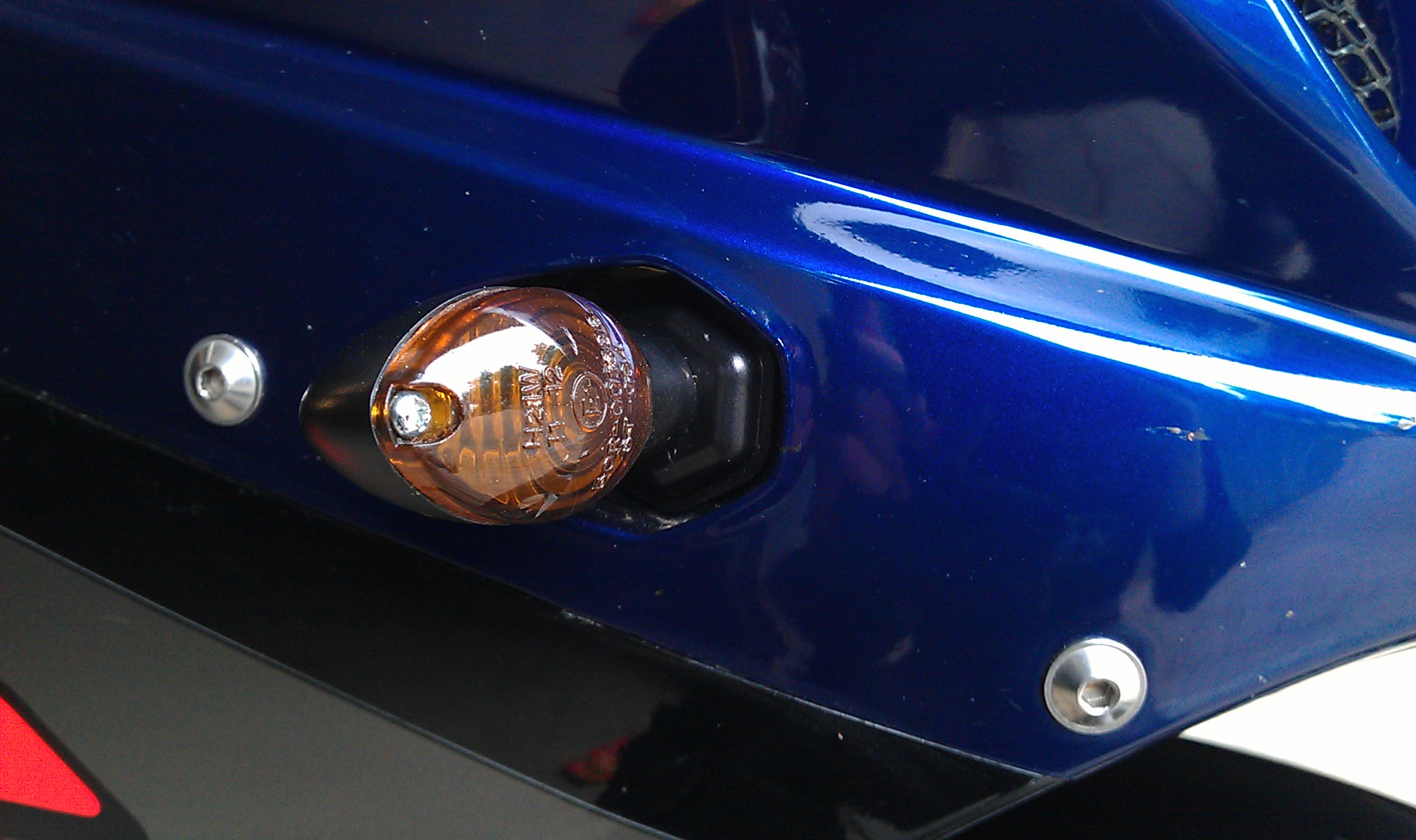

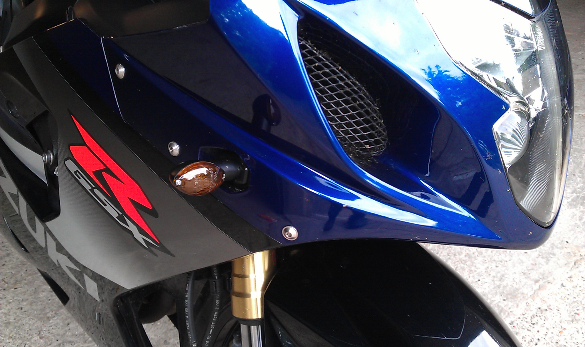

Sorry, aber die gefallen mir "überhaupt gar nicht"....
