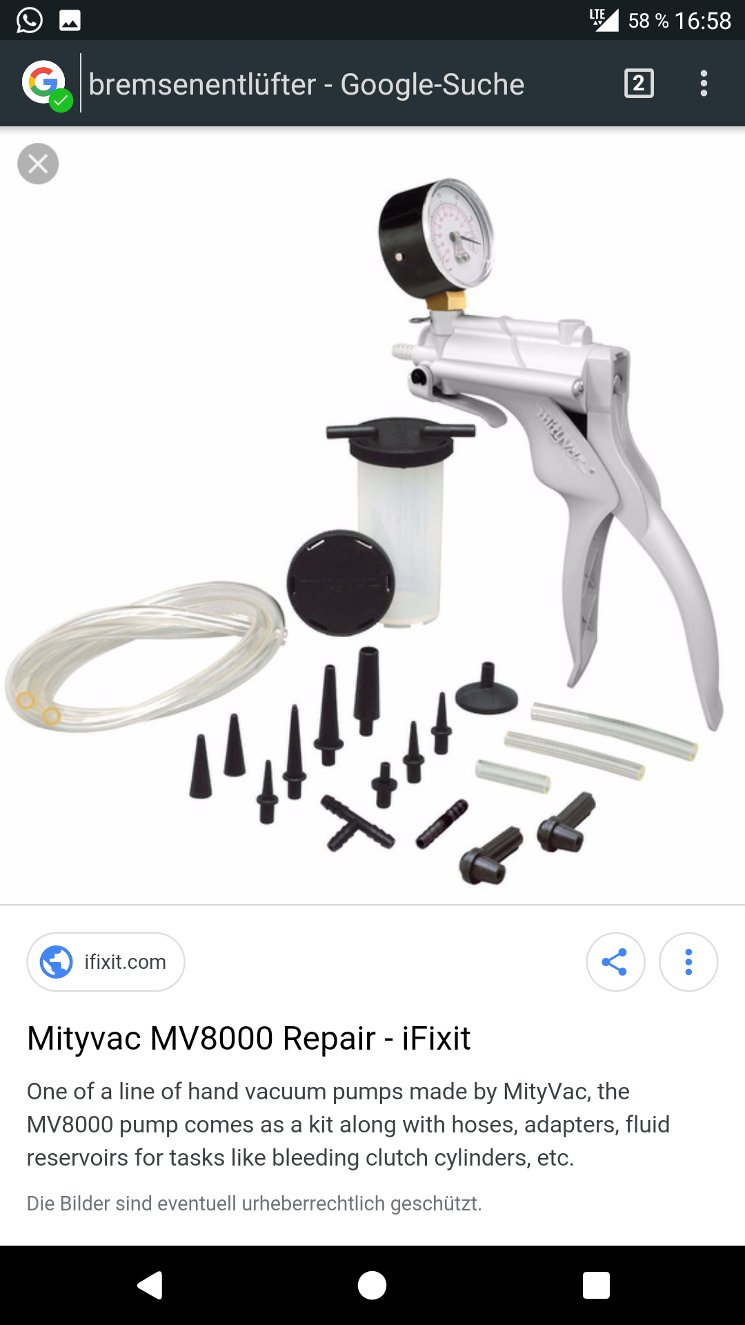

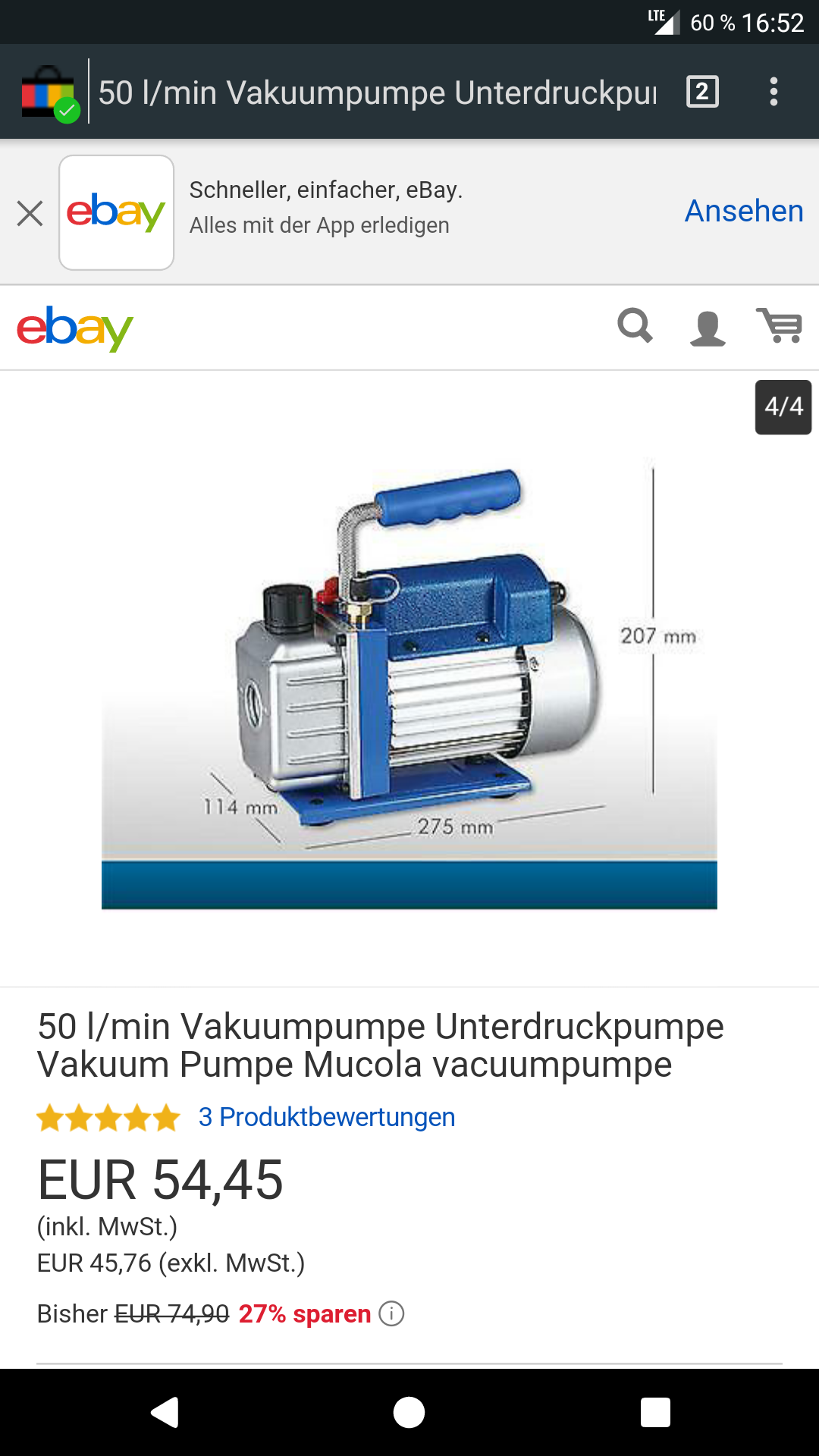

Ich werde mir wohl eine Vakuum Pumpe ekaufen. Aber da ich dsmit ja nicht direkt an den Entlüftungsnippel gehen kann (sonst saug ich ja bremsflüssigkeit in die Pumpe, brsuche uch einen Puffer. Ich denje an ein Gefäß das oben zwei Nupsis hat um schläuche anzuschliessen und luftdicht abschliesst. Wie nennt man sowas? Screenshot_20180224-165210.png

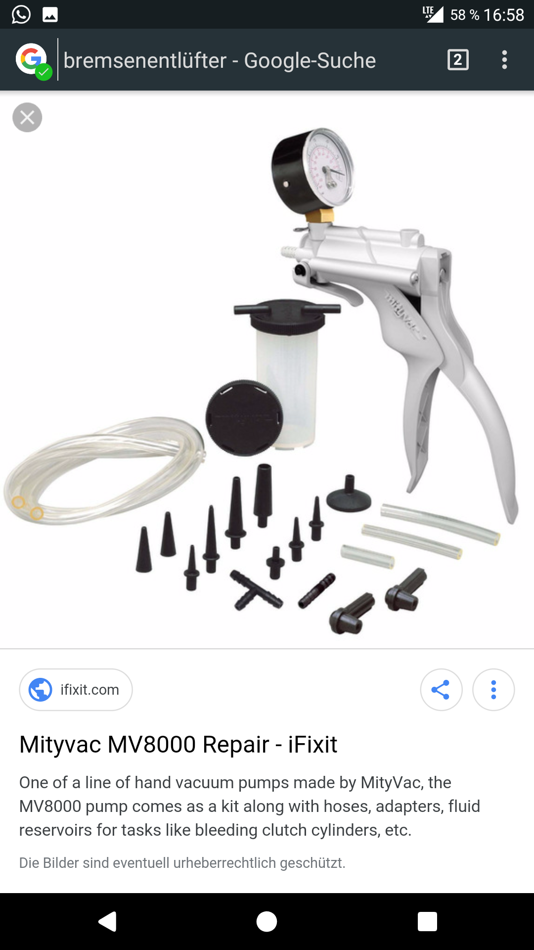

Screenshot_20180224-165810.png hier so ein becher wie in dem set.

Mein Vater hat sich dafür ein großes altes Gurkenglas umgebaut. Geht dann auch super zum Benzin/Öl/Diesel/... saugen. ;)
