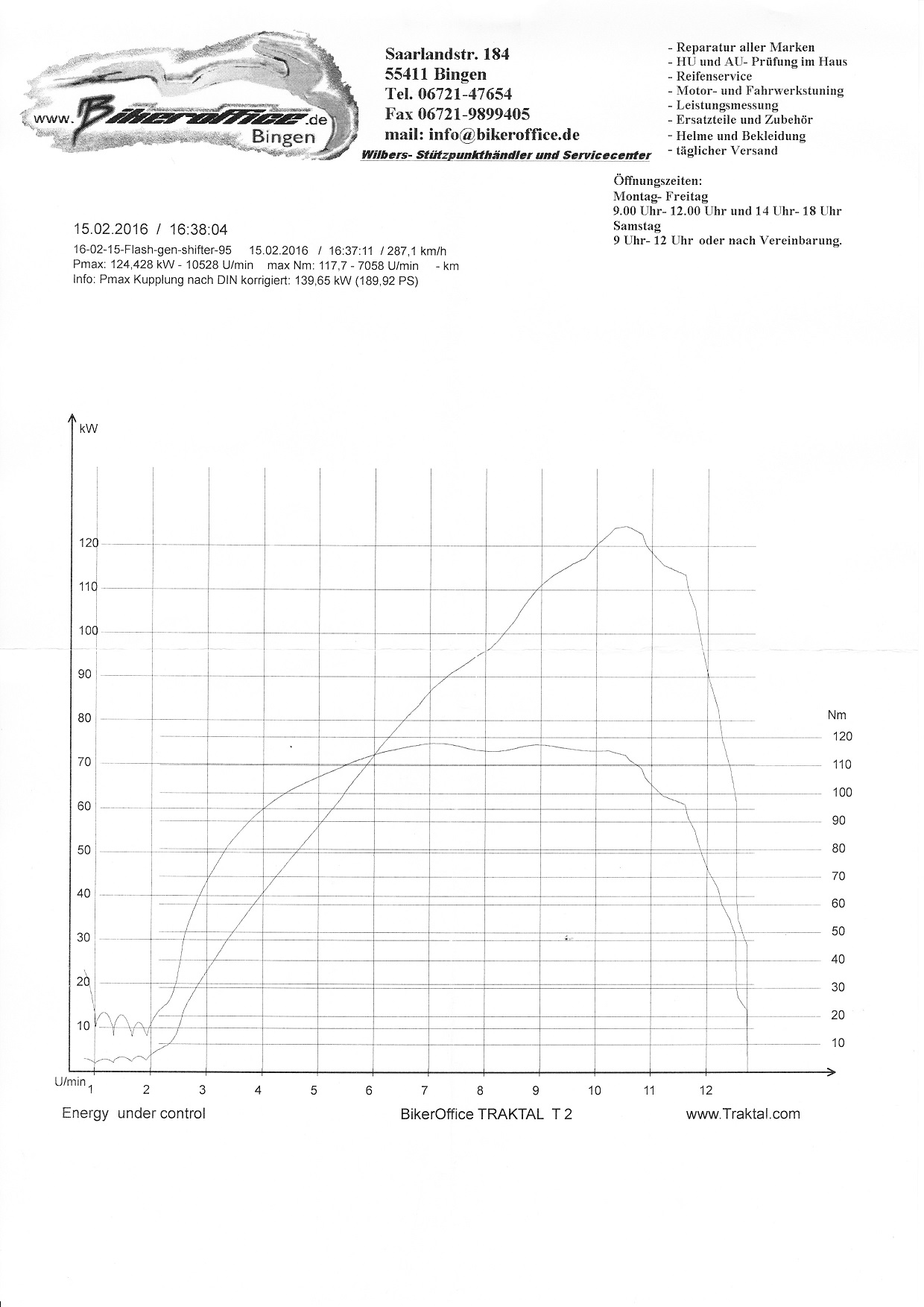

das original habe ich nicht mitgenommen, nur gesehen ...
hab mir nur das nach dem flash mitgenommen :

Also keine Eingangsmessung, nur Ausgangsmessung, keine Verlustleistung angegeben, keine Lambdawerte und diese wären am wichtigstens um zu sehen ob überhaupt was verbessert wurde. Aber eher verschlimmbessert!

Aber ohne Eingangsmessung Dyno und Diagramm Lambda vorher nachher ist dein Dynodiagramm nur schön zum aufhängen in der Garage.
Ich halten den Wert für eine K6 ohne klassisches Motortuning für unrealistisch.
Hast du Motortuning?

Das ist doch recht einfach .
die original .rom der ecu wieder aufspielen ...
es ist doch völlig easy an die rom zu kommen
nein, mein motor ist nicht getuned
alles serie bis auf luftfilter und esd .
