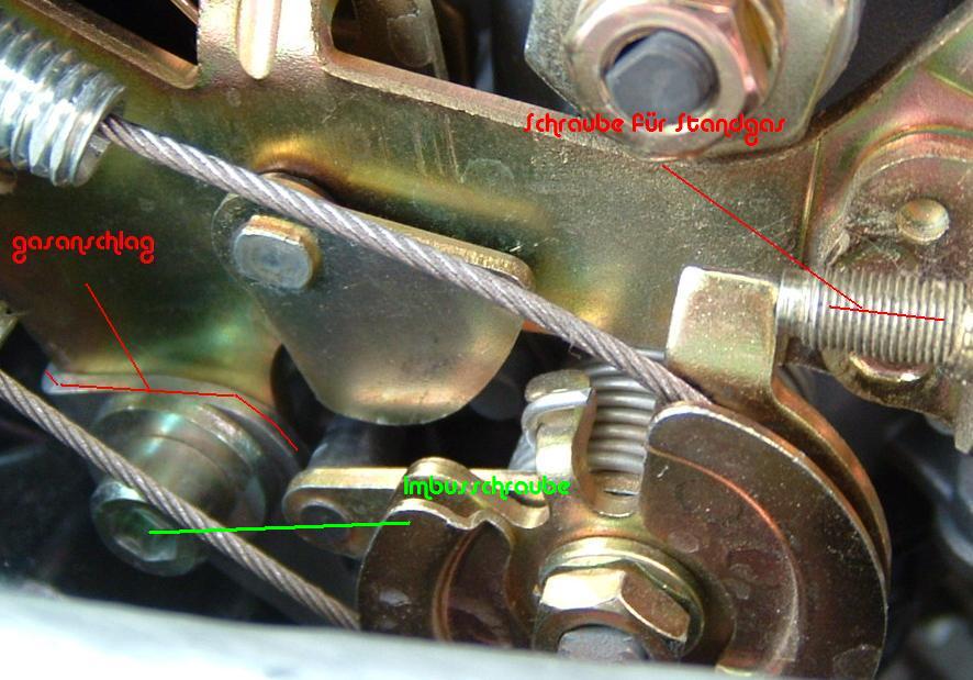

tank hoch, luftfilterkasten ab und die einspritzanlage abbauen. dann kannst du diese imbusschraube rausdrehen(Bild), die ist so lang wie die einspritzanlage also nicht wundern, dann setzt du den gasanschlag wie im bild ein, die 4 durchlassbegrenzer drückst du in die gummis auf der unterseite vom luftfilterkasten die zur einspritzanlage führen. in jedes gummi eine scheibe.
dann alles zusammenbauen, kann sein das du standgas etwas einstellen musst.
dann ab zum total überflüssiegen verein (TÜV) ;)
