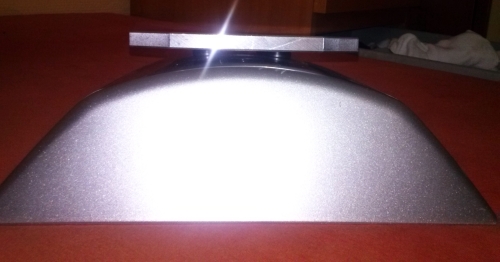

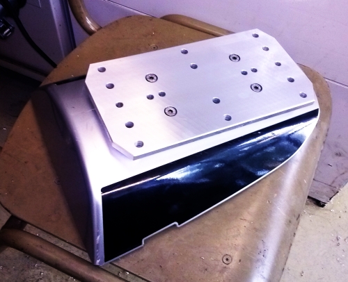

Fahre im August auf ein paar längere Touren und wollte gerne eine Gepäckrolle oder ne Kiste hinten drauf schnallen. Habe mir hierfür eine Grundplatte gefräst/gebohrt und mit meiner alten Abdeckung verschraubt. Macht sich ganz gut! Dient auch gleichzeitig als GoPro Halterung.
Nur mal als Info, da einige ja nach Stauraum für Gepäck suchen.

Na ob das hält ??? Ich hätte auch nicht den Schneid gehabt die Heckabdeckung anzubohren ... außer man hat ne 2. davon.
Eine ähnliche Idee hatte ich aber auch schon, nur sollte dabei die 'Chemieklo'-Halterung, die originale Sitzabdeckung ersetzen. Sodass man schnell zwischen beiden Varianten wechseln könnte.

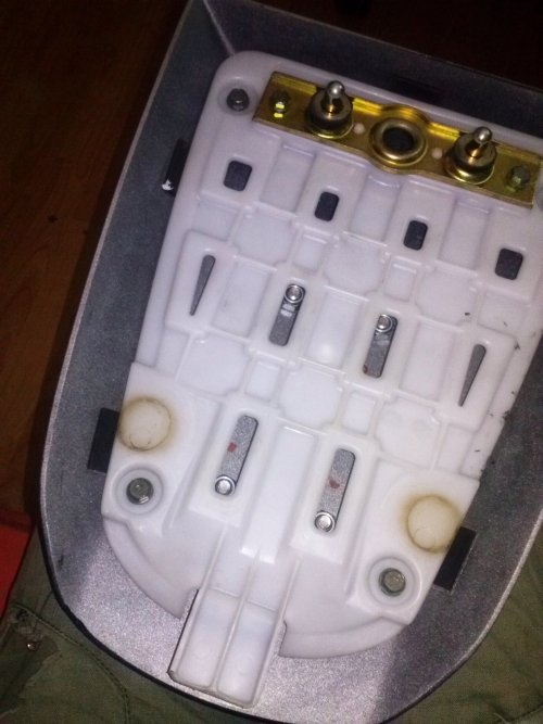

Na klar hält das!
Es sind 4 M8 Schrauben, gekontert über selbstsichernde Mutter. Platte 7075er Alu, Schraubverbindung V2A. Als Distanz sind zweiteilige Kugelköpfe verbaut, also Ausgleich der Krümmung der Abdeckung.
Das ist meine alte Abeckung, ist eh zerkratzt und lag nur rum.
