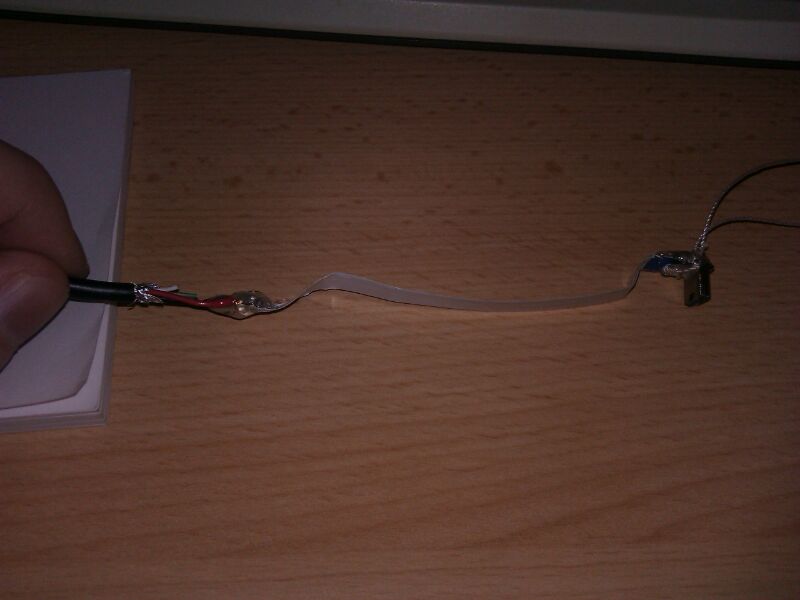

also ich habe mir selbst was gebastelt
angefangen hat alles mit einem normalen usb kabel aber ich kann gerne einmal die fotos hochladen
dauert nur eben etwas
ich poste dann nochmal

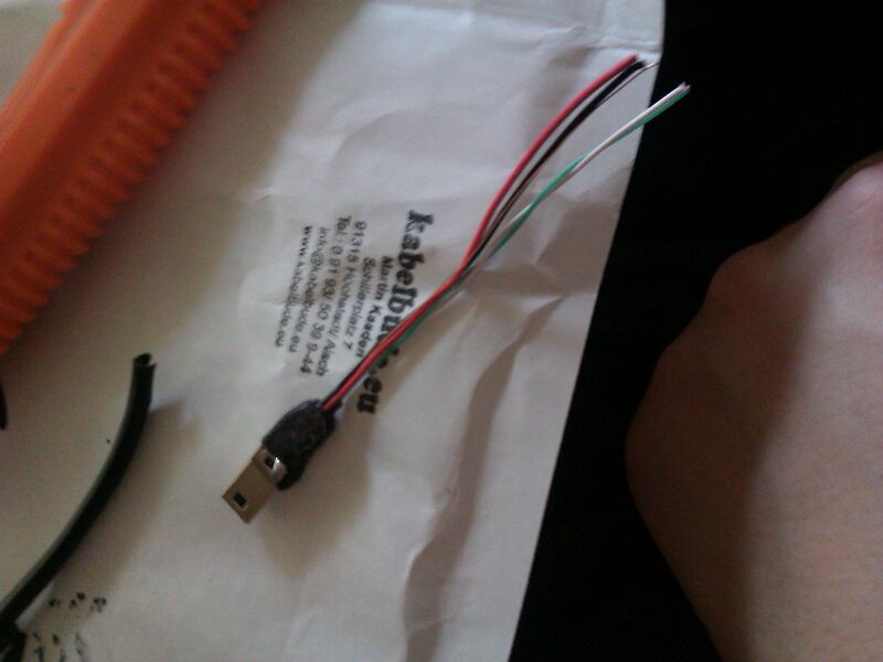

ok dann hier jetzt mit bildern
zuerst habe ich ein ganz normales usb kabel genommen und den vorderen teil abgeschnitten (mit ein paar kabelresten)
habe dann die ummantelung und das plastik vorne am stecker entfernt
sah dann so aus: IMG-20121220-WA0003.jpg

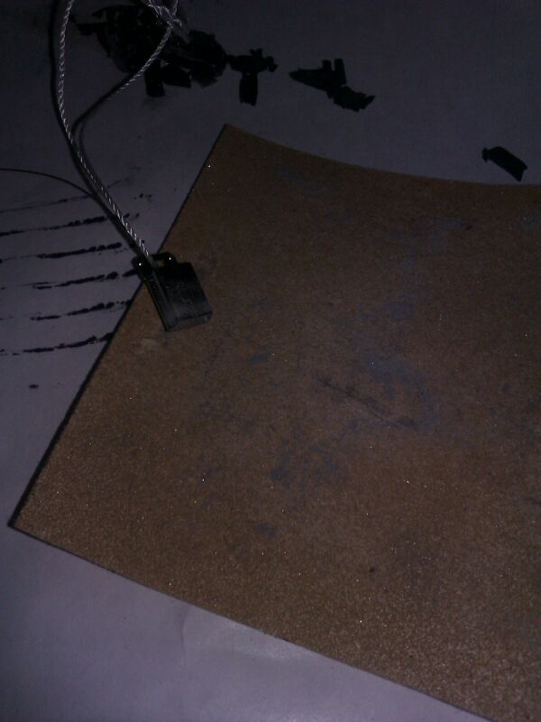

danach habe ich das weitere plastik was um die kontakte war stück für stück abgeschnitten und somit die kontakte freigelegt

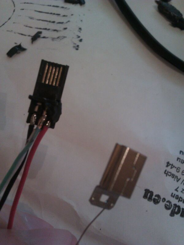

nachdem das fertig war habe ich das plastikstück aus dem stecker rausgeschoben damit ich das plastik und das gehäuse hatte
danach habe ich das metallgehäuse so gekürzt, dass es ganz im usb anschluss verschwindet
allerdings habe ich dazu ein dremel verwendet was natürlich effektiver ist als schleifpapier

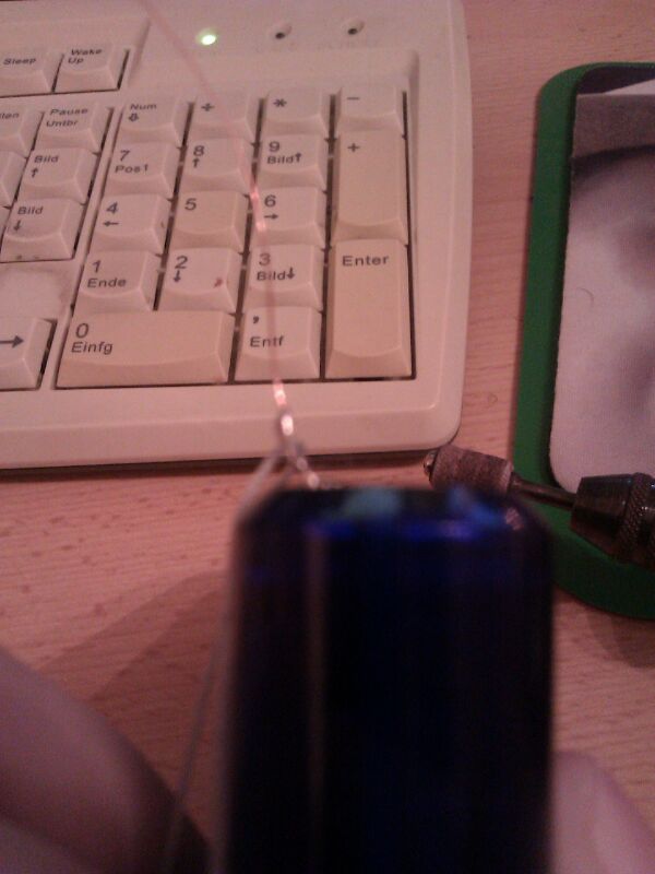

zwischendurch hab ich immer geguckt wie weit das gehäuse immer im usb stecker steckt
(das band ist zum rausziehen weil der irgendwann ganz drin steckt)
irgendwann war er dann nicht mehr zu sehen

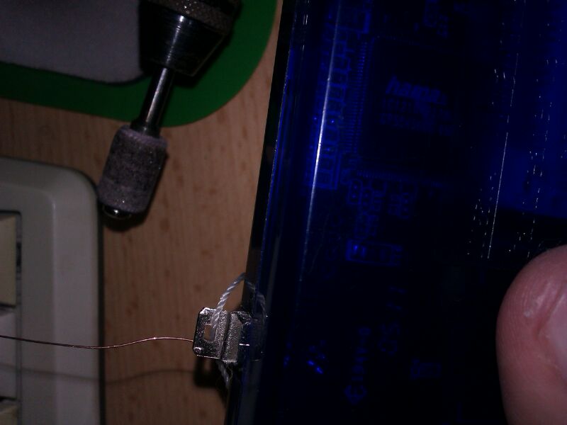

schlecht zu sehen aber das war rausteht ist nur die lasche(wurde umgeknickt später) und das erdkabel (kommt weg)
dann habe ich die kontakte mit dem plastik wieder reingesteckt und dann mit ner zange komplett (plastik und kontakte) abgeknippst sodass diese im stecker verschwinden

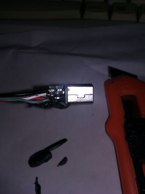

anschließend habe ich die beiden kontakte für + und masse auf ein flaches kabel gelötet welches ich auf die umgeknickte lasche gelegt habe gelötet (das kabel habe ich aus einem alten laufwerk aber ein normales dünnes kabel sollte auch durchpassen)
dadrüber hab ich dann ein bisschen heißkleber gemacht
auf die andere seite natürlich dann 5v und masse auch drangelötet und dann war der stecker auch schon zum benutzen fertig
feinheiten wie schrumpfschlauch oder isolieren habe ich jetzt nicht auf dem foto aber so wie es da ist klappt der stecker
hoffe dir ein bisschen geholfen zu haben
