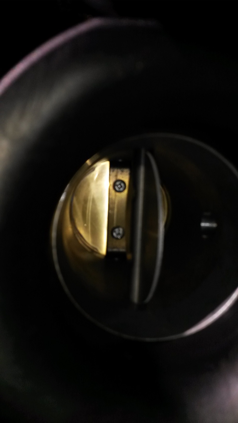

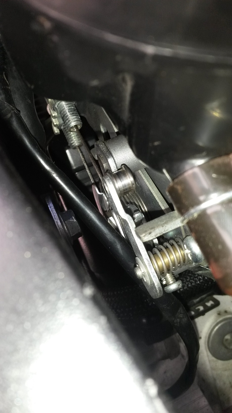

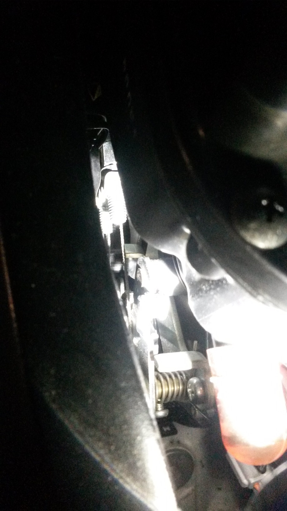

- Gaswegbegrenzer am Bowdenzug-> Sieht ganz normal aus. Keine extra verbauten kleinen Blockierbleche.

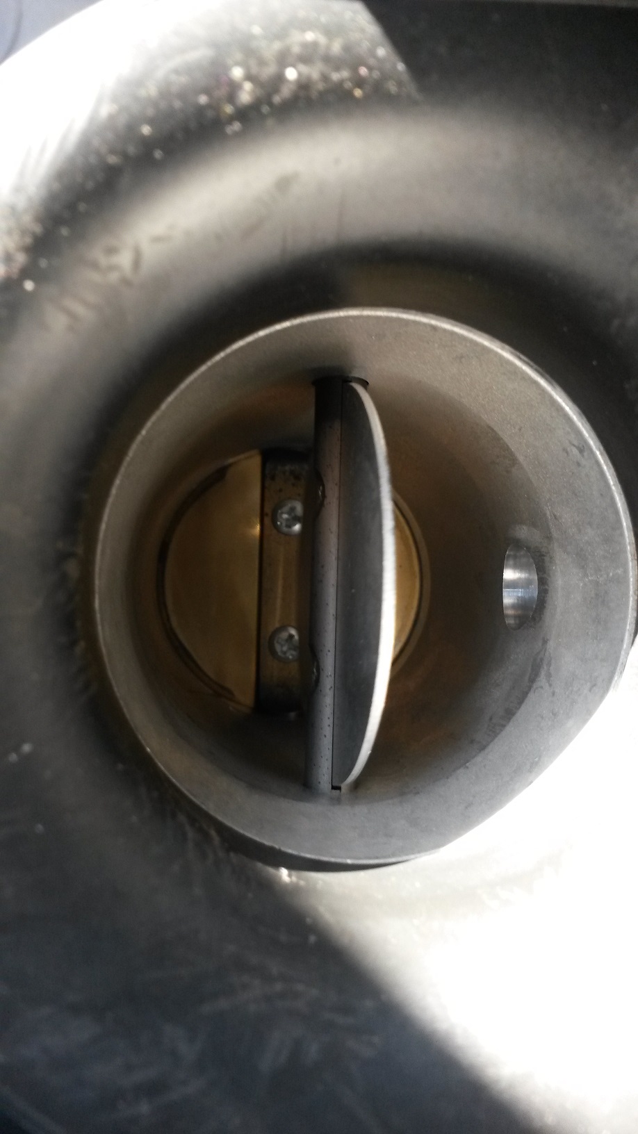

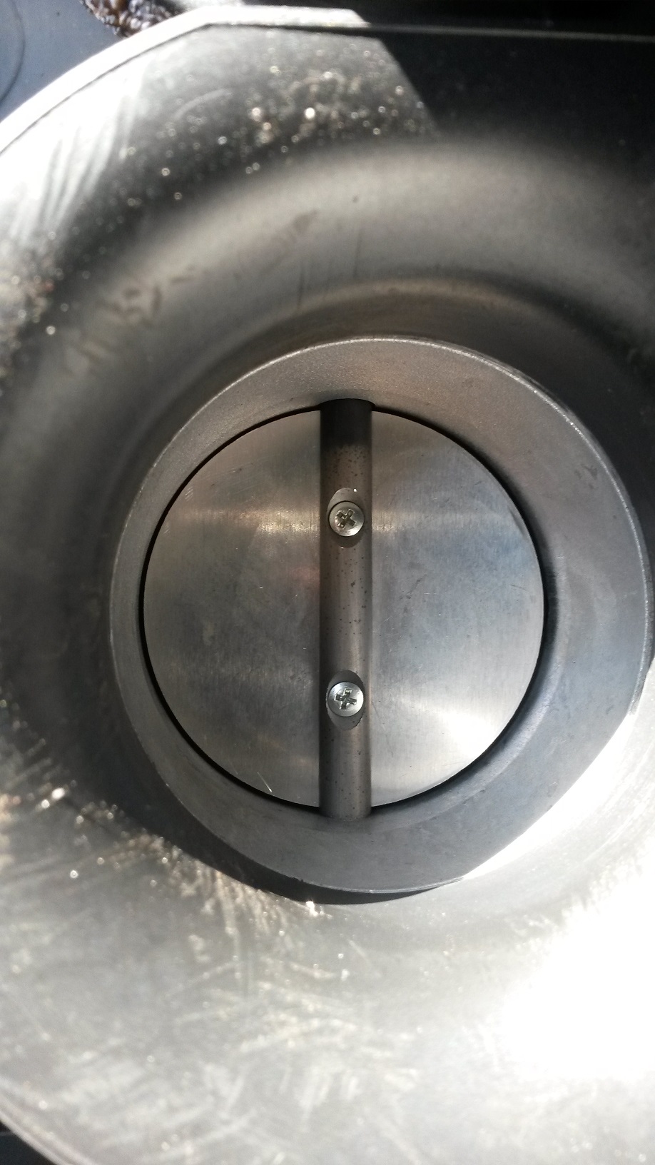

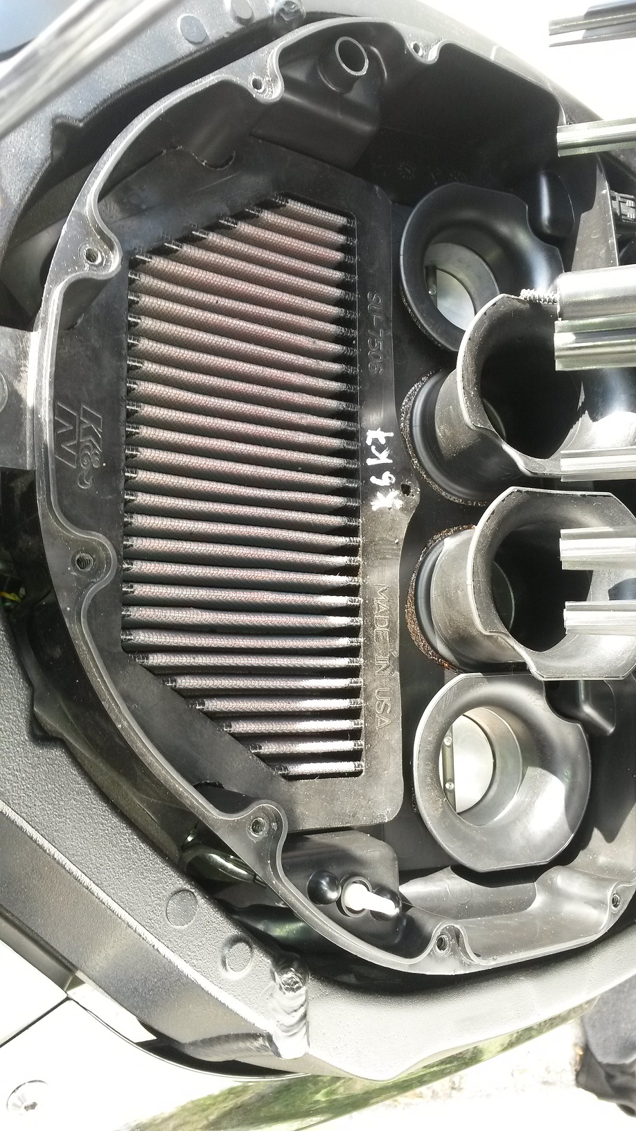

- Verengung in Ansaugtrackt im Luftfilterkasten-> Sieht für mich normal aus; konnte keine Volumenverengung entdecken.
