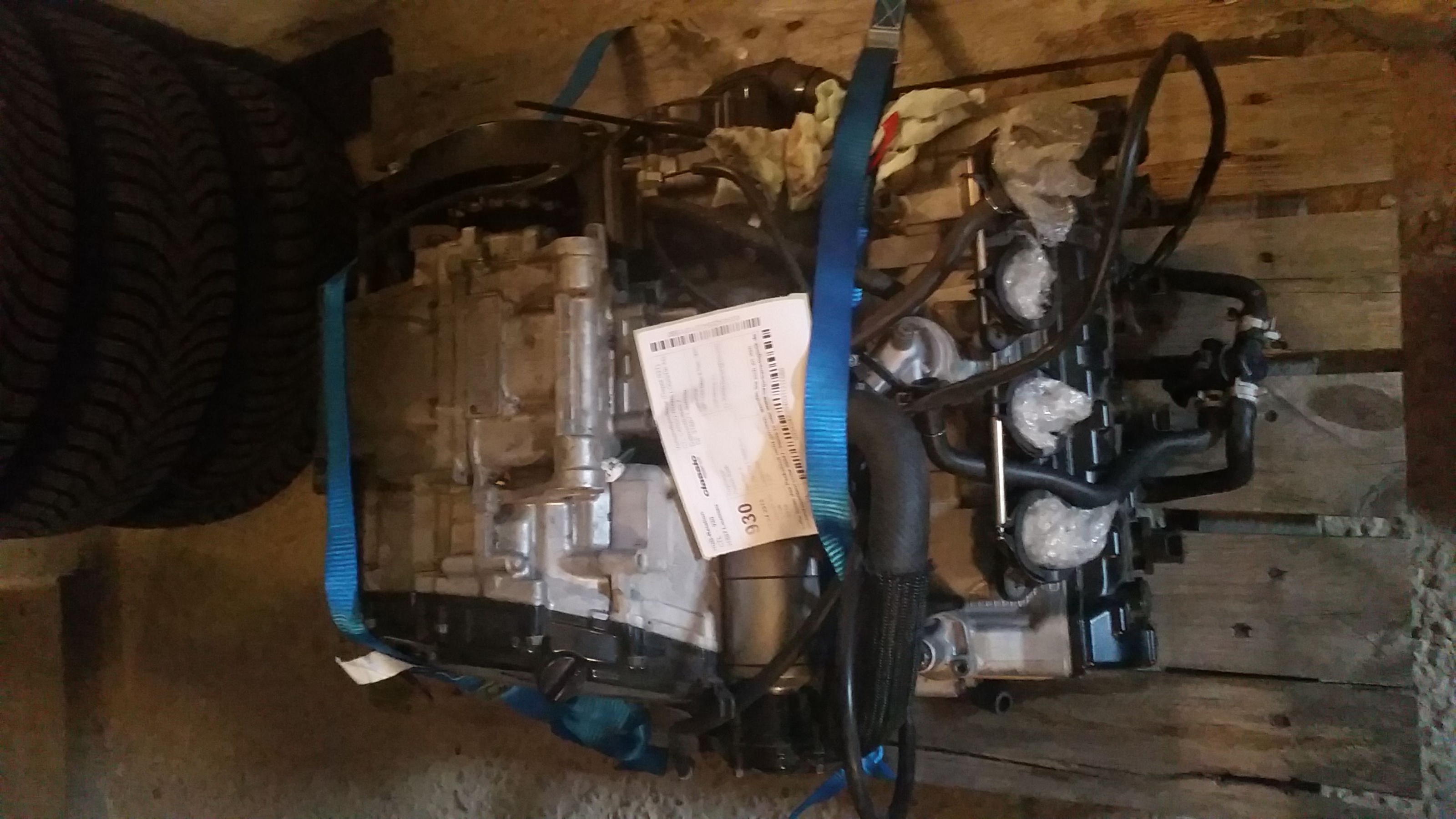

Werden demnächst nochmal das ganze motorrad unter die Lupe nehmen ob irgendwas oder irgendwo anders die Geräusche herkommen.
Ansonsten kommt ein Austauschmotor rein.
